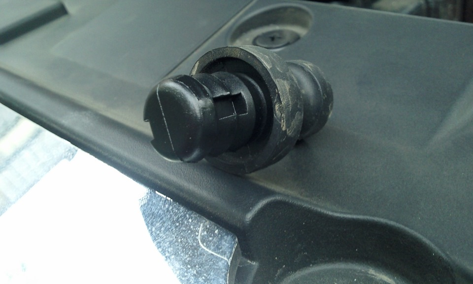

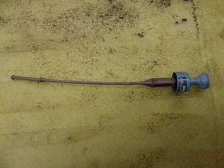

Как известно, автоматические трансмиссии весьма чувствительны к уровню рабочей жидкости, причем на работоспособность агрегата влияет как пониженный, так и повышенный уровень жидкости.
Для контроля уровня жидкости в вариаторах Chery применяется самый обычный щуп. Это, по сути, копеечная деталь. Однако, счастливый обладатель автомобиля Chery с вариатором, в один прекрасный день может с огорчением обнаружить, что производитель решил сэкономить на спичках и установил вместо щупа бесполезную заглушку (фото 1). Пример см. здесь.

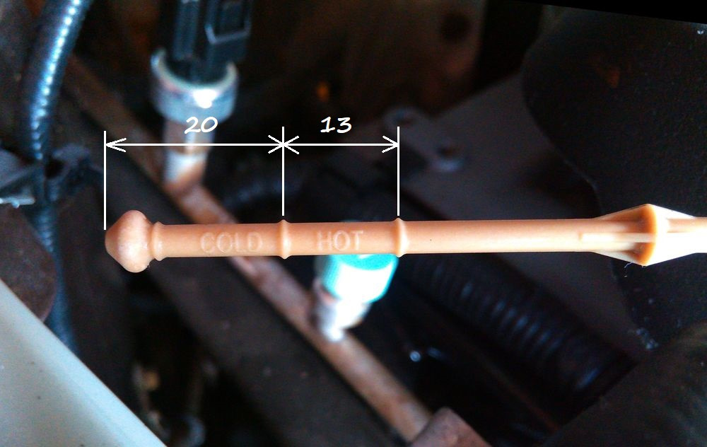

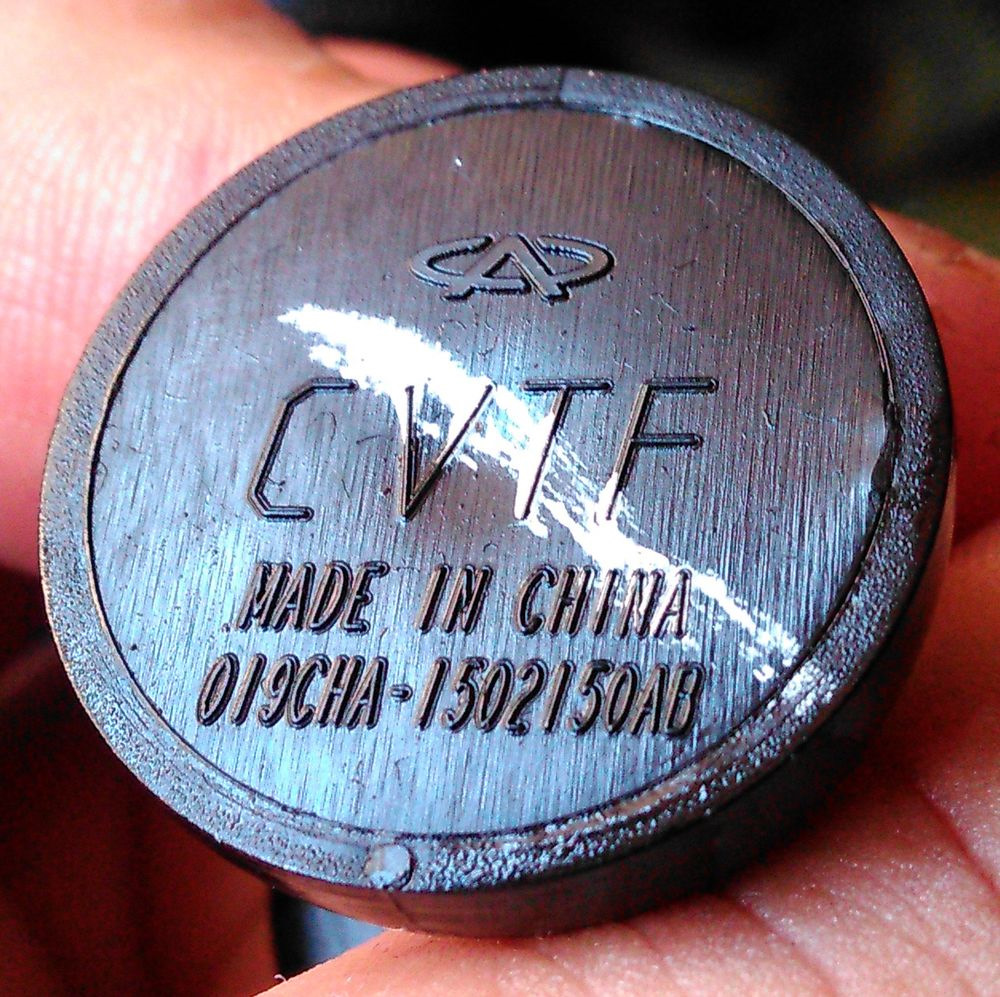

При отсутствии штатного щупа, для проверки уровня жидкости в вариаторе не обязательно каждый раз ездить на поклон в официальный сервис. Щуп можно приобрести отдельно, его каталожный номер Chery 019CHA-1502150AB. В то же время, его можно изготовить и самостоятельно, используя любой подходящий по размерам щуп от какого-нибудь другого агрегата. Достаточно знать длину штатного щупа и расположение меток на нем.

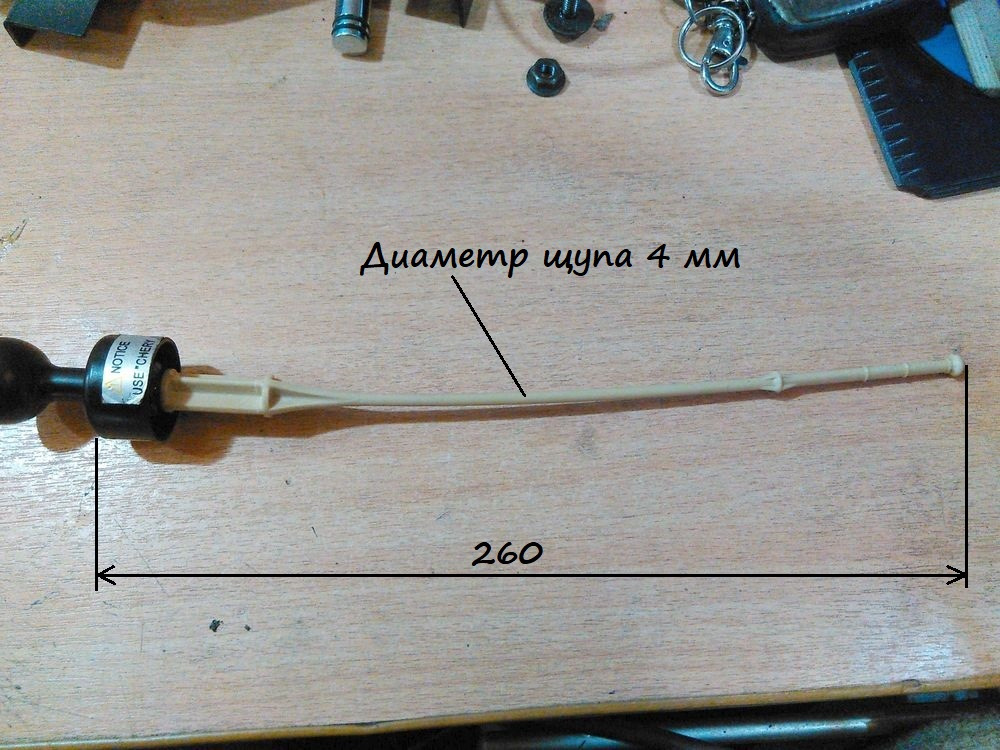

В данной записи привожу размеры штатного щупа вариатора Chery QR019CHB, который устанавливается на автомобиль Chery Tiggo 5. Так как вариаторы Chery во многом унифицированы, думаю, этот щуп подойдет и для других моделей Chery.
Все размеры, необходимые для изготовления самодельного щупа, приведены на фото ниже. В конце записи также приведены ссылки на примеры самостоятельного изготовления щупа для вариатора Chery.
Всем всего доброго, до связи!
Примечание: Длина щупа 260 мм, это размер от кончика щупа до его упора в заливную горловину, т.е. без учета толщины колпачка.

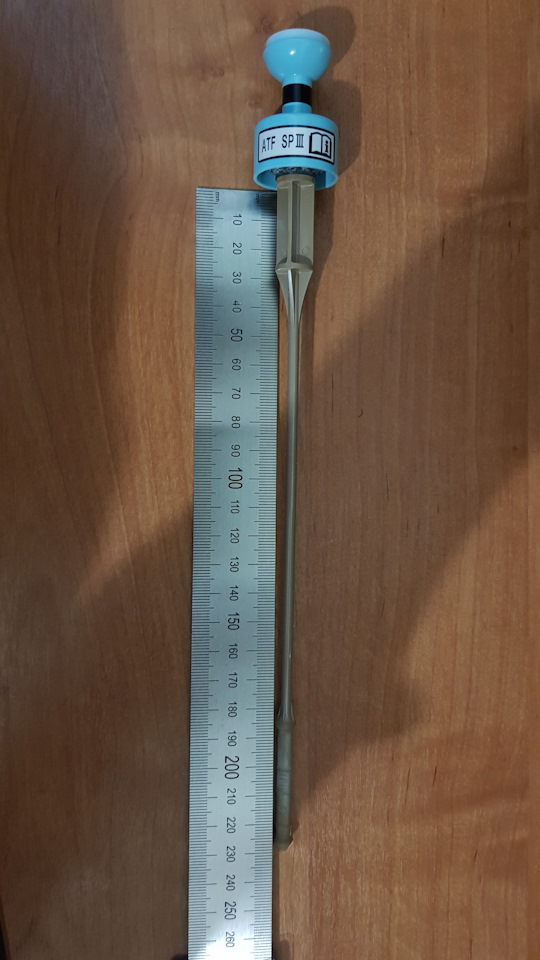

Примеры изготовления самодельного щупа:
1. Самодельный щуп от Gudvin1969
2. Самодельный щуп от AlexM750rus
3. Самодельный щуп от T281VR

Я извиняюсь, туплю. Получается предмет должен быть 260 мм + мм. Считаем от начала горловины, я правильно понял? Достаточно взять, допустим другой щуп, и поставить метку 260мм и на hot и cold. И, как только отметка на 260 достигнет начала горловины — это и будет правильное измерение уровня?
Да, все верно. Длина щупа 260 мм, это размер от кончика щупа до его упора в заливную горловину, т.е. до края горловины.
Спасибо за размеры. В принципе вместо постоянного щупа можно просто окунуть любой похожий предмет на 260 мм, глянуть уровень после замены и закрыть оригинальной пробкой.

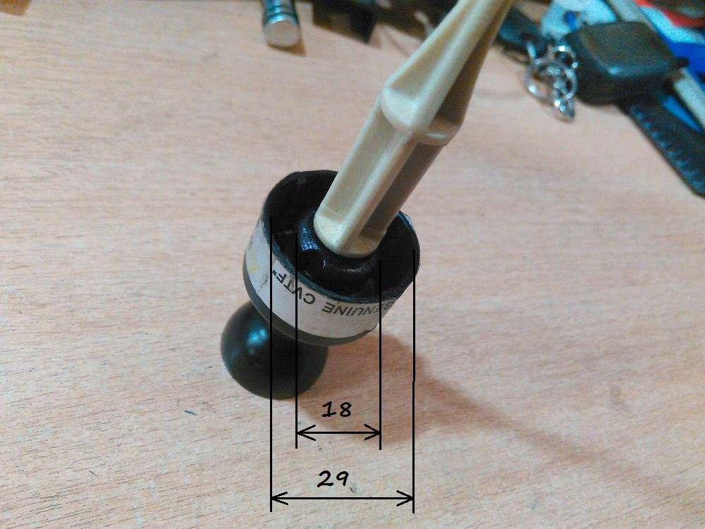

Щуп не подходит от митсу. Диаметр посадочный у митсу тоже больше. Печалька
По длине может и подойдет, щуп от Чери 260 мм с учетом глубины колпачка. Можно попробовать подточить посадочное место и пользоваться только во время ТО, а после затыкать штатной пробкой.
Да толку ) бралось для оригинальности. Проще тогда с вазовским щупом

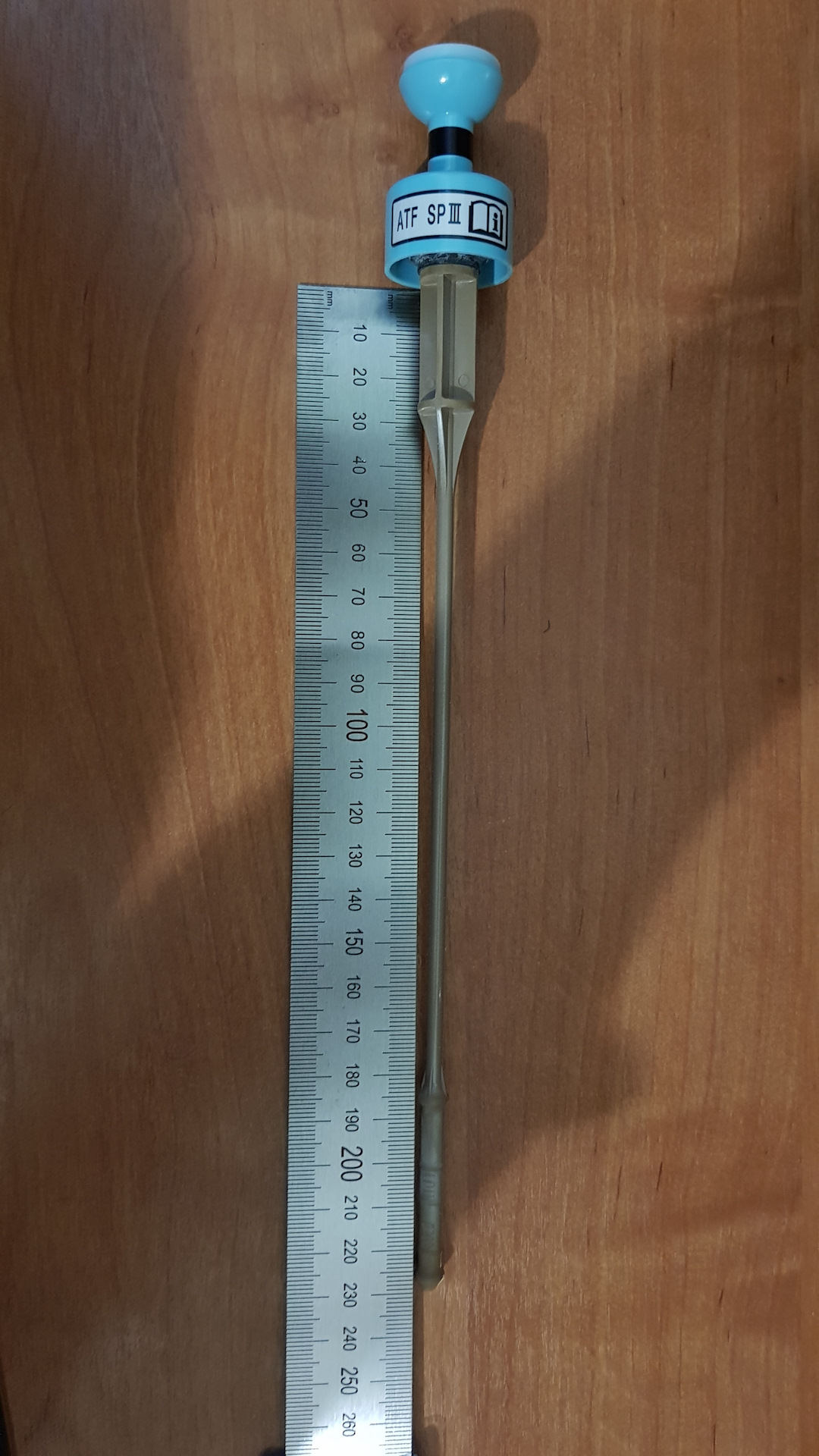

Щуп 1в1 как на моей Цедии. Надо поискать владельцев Тигго в моём регионе, может нужен кому (2 валяется в гараже).
Скорее всего, китайцы по своему обыкновению содрали щуп с Mitsubishi.)) Если есть номер щупа, поделитесь, пожалуйста.

MR983360 от митсу. Ооочень похож. От кпп f1c1.
1000руб. Но ждать долго. Пока думаю.
Kelwin77
Не подойдет скорее всего. Митсу не покатит. Только что проверил
