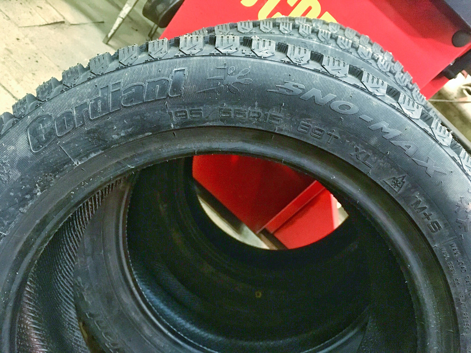

Отмониторив все колобоксы и колёса/даром более или менее определился с выбором литья и резины (сначала ваще думал ставить на штампы, но как представил что на этих 15ых, да еще в серебрянке штамповке спортик ваще не смотрится)
Резина Cordiant Sno-Max 195/55 r15
по цифрам вроде норм, типа все ставят. Беру в руки — и всё, сомнения нахлынули- оно реально огромное. Пошел, приложил к машине, — даже выше чем 16ые стоковые. Ну думаю всё, приехали… в арку влезет только только, а при вывороте вырвет нахрен всю защиту. Целый час метался, читал драйв и просторы www. Да еще продавец говорит, типа купишь и если не подойдет — назад не примет. И примерять нельзя вместе с диском. 🤬 зло меня просто распирало уже. На улице темно, а я на лете, и утром на осмотр машину в гибдд🤔

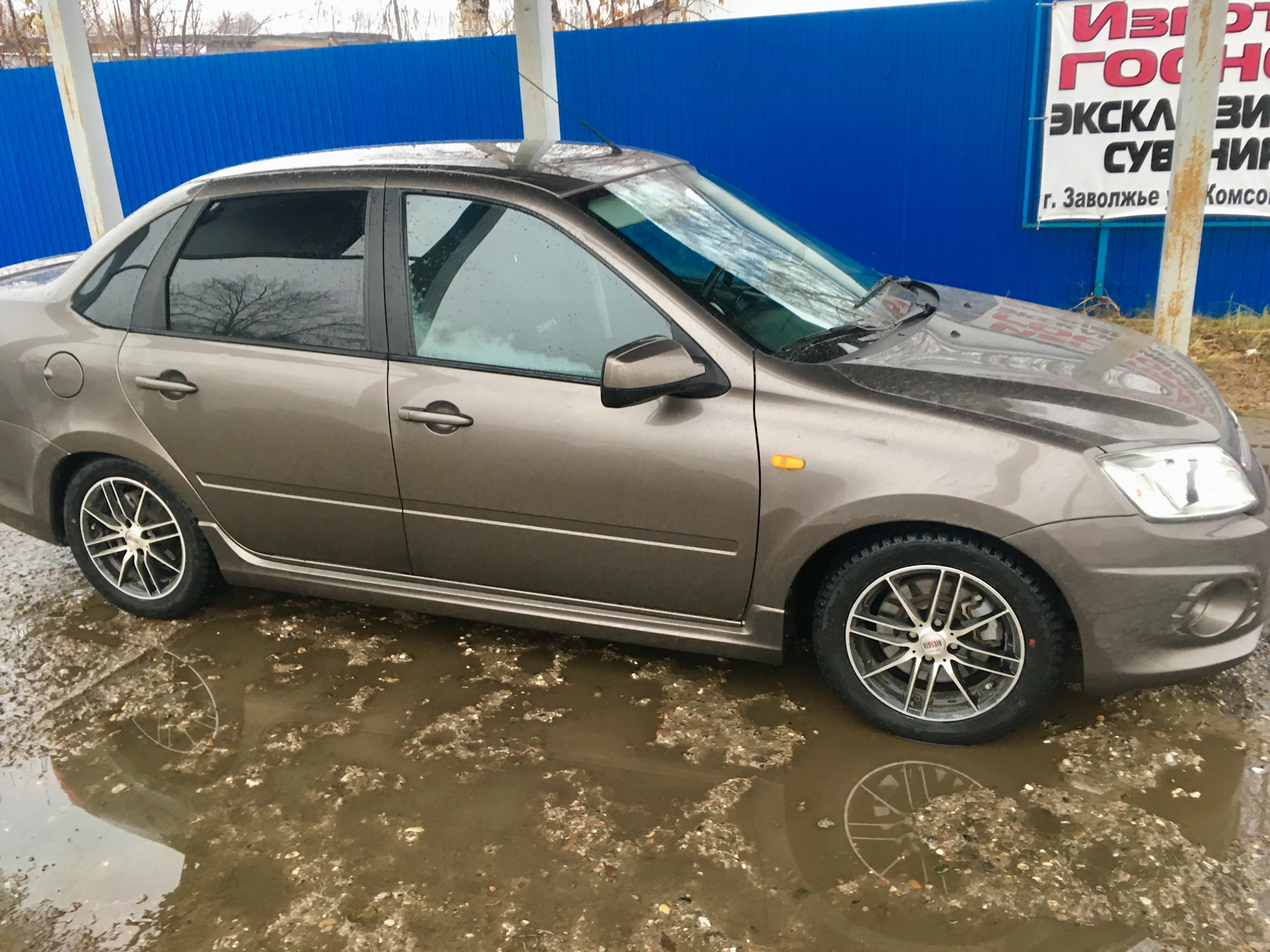

Взял и купил я один комплект колес😐 ставим, — и все мои сомнения развеялись моментально😁😉 просвет между колесом и аркой даже немного больше стока (на 1см-1.5 примерно) хоть и обе резины на 195 шириной, но летний сток всё равно реально шире. Поэтому всё должно крутиться/вертеться идеально. 😆Натянули😆 на все диски (Alcasta m16 r15)
резину, поставили- всё, смотрится вроде норм😎
Прокатился 50км город-трасса.
По ощущениям: стало чуточку мягче, комфортнее. Моральная проходимость, в плане ям на наших дорогах, возросла 😂
Общая посадка авто не изменилась. Ничего нигде не задевает даже на полном вывороте и с тремя людьми в салоне, и полным багажником 16го комплекта колес😁👍
Вопщем я пока доволен. По поводу дизайна литья — знаю, что не фонтан. Но был скромно ограничен финансово на данный момент. Зиму переживу😉

как резина себя показала? интересует поведение в колие, по снежному намету после хорошего снегопада, и по снежной каше с ледяной коркой внизу, и скорость передвижения в этих условиях
Очень мягкая. Зацеп отвратительный и снег и лёд. Шипы вроде держатся неплохо. По колее еду 60км/ч, руль отпускаю и машина из нее не выбирается, так и гуляет по ней вправо/влево. На скорости это очень сильно чувствуется! Благо если сухой асфальт. а когда каша или сильный снегопад на дороге с приличным слоем — то жопу носит, аж очково становится ехать.
Щас зиму откатаю и избавлюсь от нее… не лучше уж доплатить и взять что-то более стоящее и надежное! Искренне советую избегать эту модель☝️
Какой вылет у диска?
34ый

Норм рисунок на литье. 195/55R15 не то чтобы уже, оно чуть меньше, чем 195/50R16. Сравнивал друг с другом в собранном виде.
Да, все верно. В собранном виде меньше, совсем немного. А вот изначально когда прикидывал голый баллон, так он см на 2-2.5 выше стокового был😐
