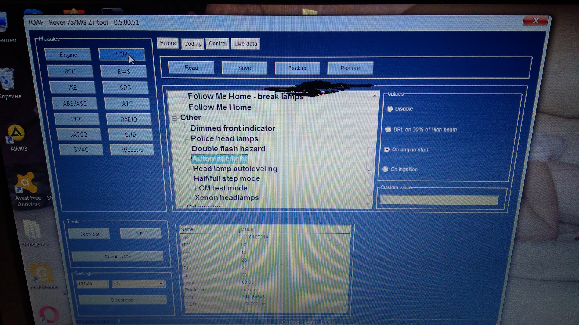

Здравствуйте, пару дней назад Макс (makc070) сделал запись об отключении ДХО. У него в записи я оставил комментарий о том как сделал себе, тут же мне в Л.С. написал Павел (dgyn75) с вопросом как подключить провожающие огни и ДХО (включающееся при запуске мотора). Понятное дело быстро вспомнить без визуализации программы не удалось… Поэтому решил создать запись о настройке этих мелочей.
Да и товарищ Антон (kuznez1975) заявил что ДХО при пуске мотора включается только у меня, потому что видите ли мой Ровер делался в Коули и вообще ни как все! Мало того что он пускает сабвуферный вирус по сайту, так ещё и бочку катит! 😁
Запись будет дополняться со временем…
На сегодня два вопроса:
1. АВТОМАТИЧЕСКИЙ СВЕТ (ДХО):
Заходим в блок света (LCM), нажимаем на папку "разное" (other), выбираем строку "автосвет" (automatic light).
В окошке справа выбираем более понравившийся вариант:
# Запрет
# 30% дальнего
# ближний после запуска мотора
# ближний при ВКЛ зажигания
После выбора нажимаем кнопку сверху "SAVE" и выходим из программы.

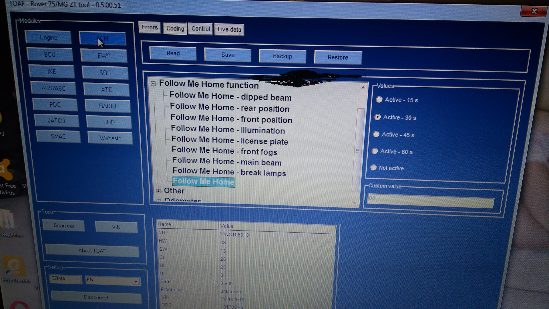

2. ПРОВОЖАЮЩАЯ ФУНКЦИЯ
Входим в блок света (LCM), нажимаем на папку "Follow me home function" и в списке выбираем одну или несколько функций нужных для провожания:
# ближний свет
# задние габариты
# передние габариты
# подсветка приборки и кнопок
# подсветка гос.номера
# туманки
# дальний свет
# стопаки
Самая нижняя строчка- установка времени провожания.
Заходим с нужный пункт и активируем. Потом, при необходимости, выставляем время в нижней строчке этой папки.
После нажимаем кнопку "SAVE" и выходим из программы.
При эксплуатации, активация функции производится выключением света ПОСЛЕ выключения зажигания. Выходим из машины, закрываем, а свет фар (например) горит ещё 15-60 сек (в зависимости от настроек).
