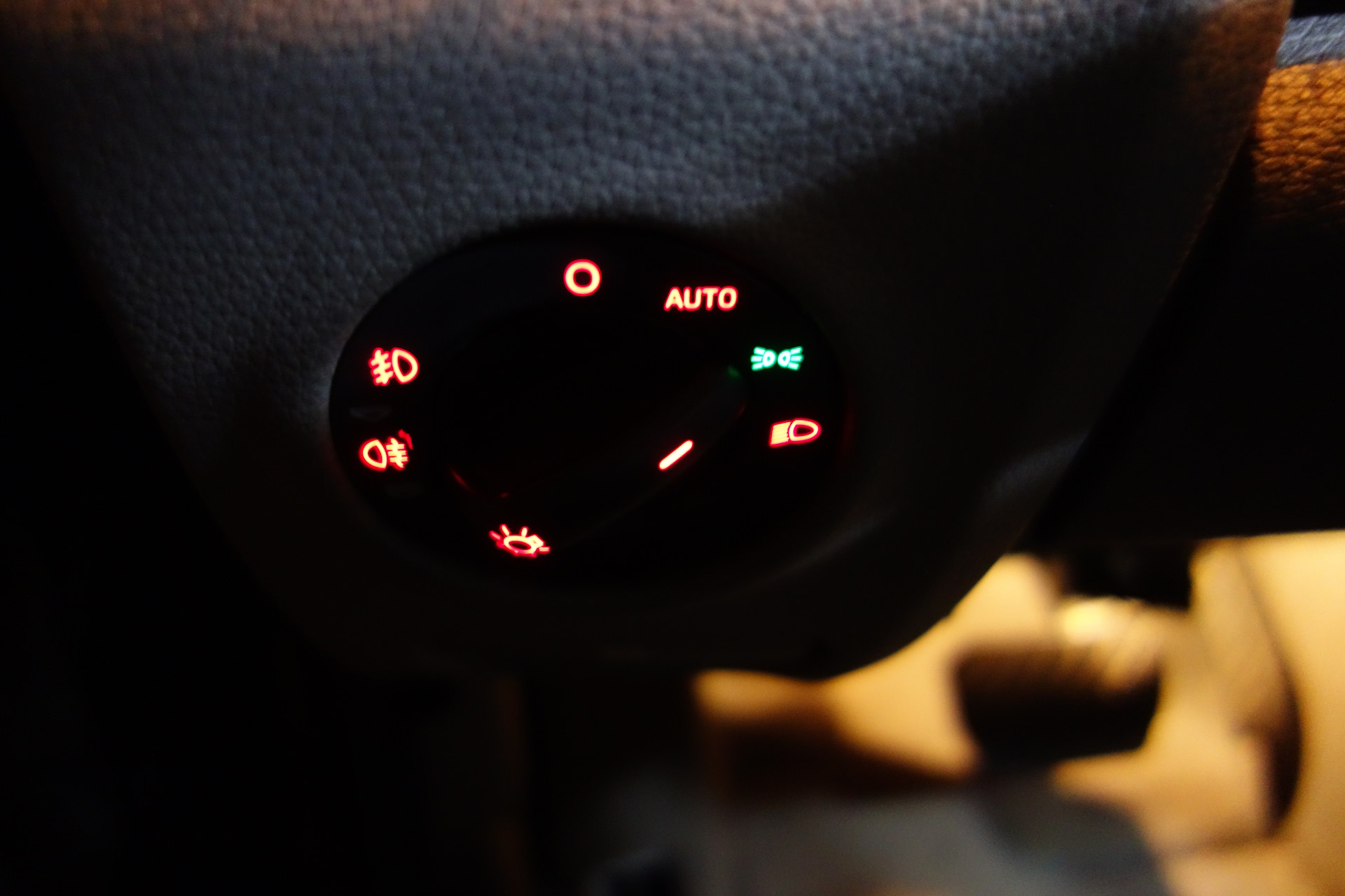

Днем ранее проводил некоторые тесты одной очень интересной опции, о которой позже. Ну, а чтобы почем зря соседей не тревожить морганием света, включил габариты. Ну, работа закончена, нужно было по-быстрому собраться и домой. Разумеется, габариты выключить забыл (торопился, что даже приборка не успела начать пищать при открытии двери), довольный пошел отдыхать.
Следующим вечером, по возвращении с работы, вижу картину маслом — габариты еле тлеют, номерной знак уже и вовсе потух. Ок, приехали. Аккумулятор разряжался током порядка 3А на протяжении суток при околонулевой температуре. Удивительно, что его на столько хватило (AGM 105Ач).

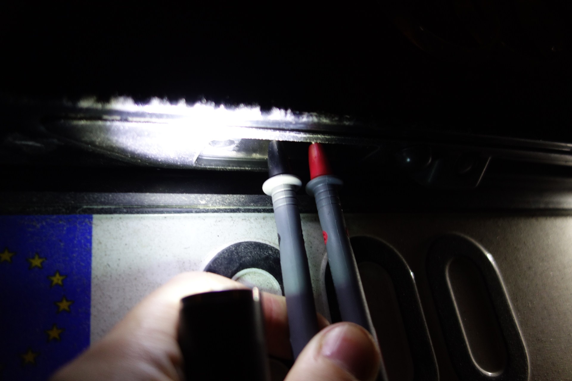

Вооружившись 12в акб от бесперебойника и парой щупов, вернулся к недвижимости.

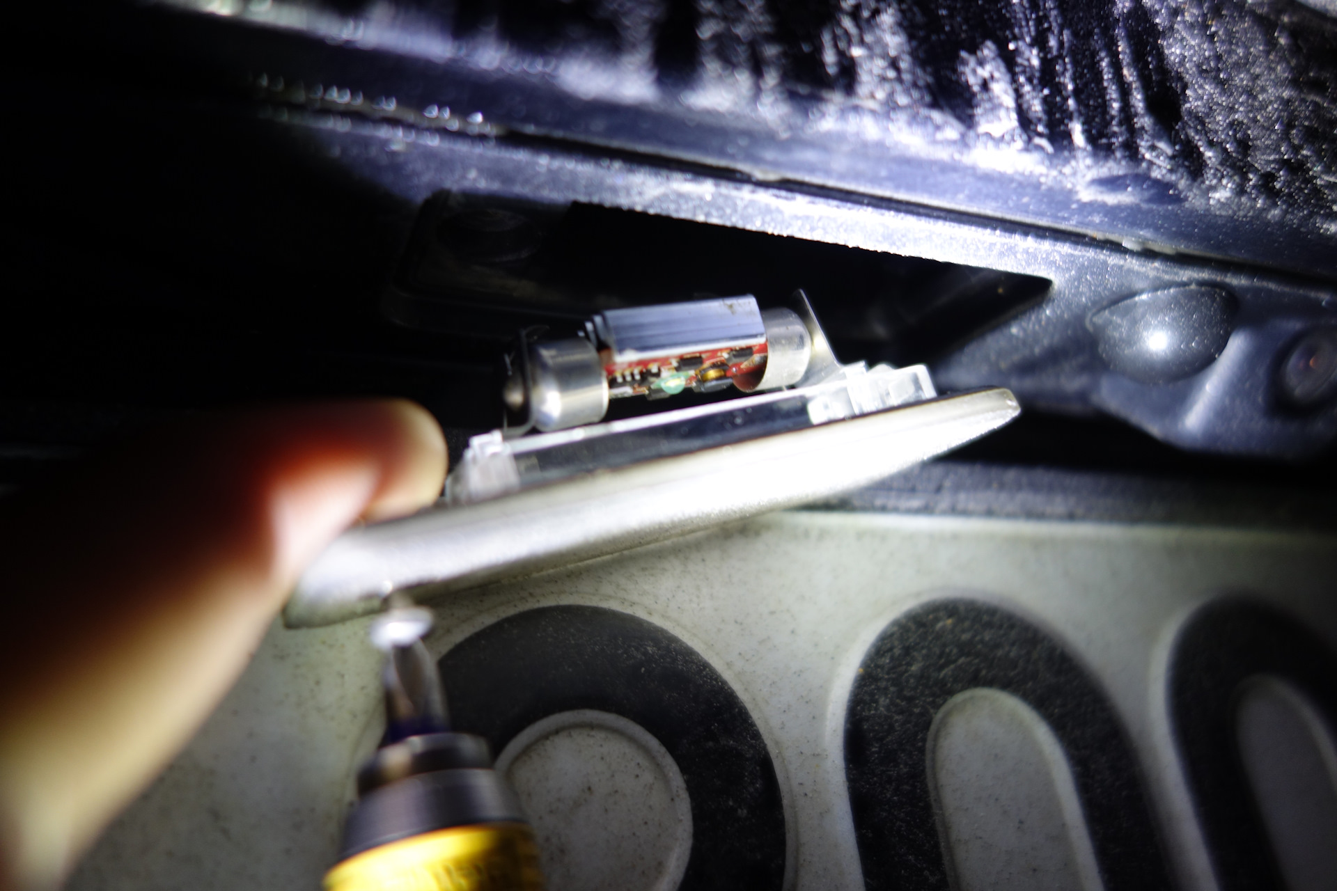

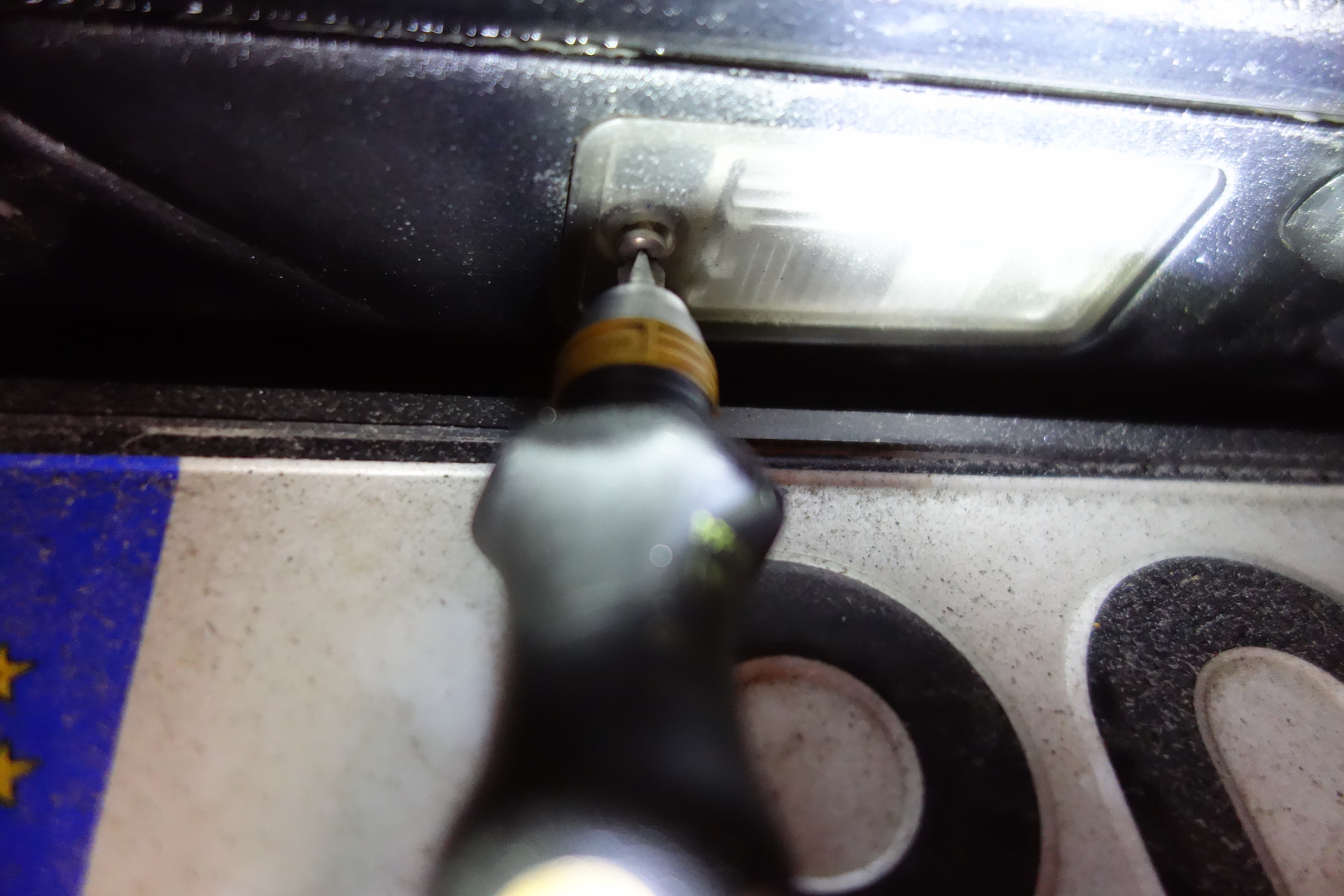

Наиболее доступным вариантом является плафон подсветки номера, откручиваем:
Тут же упомяну о CREE ледах по 2 евро/шт, проработавших уже 5 лет на двух машинах при мощности около 1.5вт (поднята) и температуре в районе 100гр — светят все так же ярко и бело.

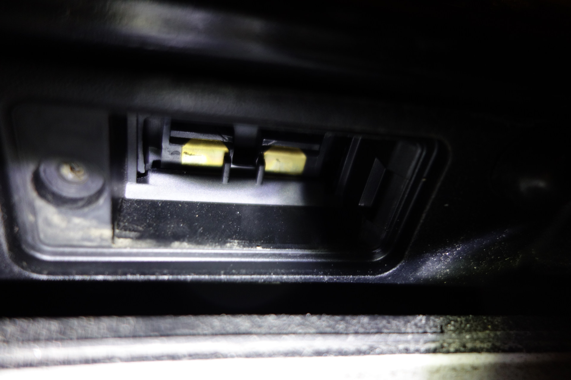

Внутри плафона находим контакты:
Для левого плафона — слева минус, справа — плюс:

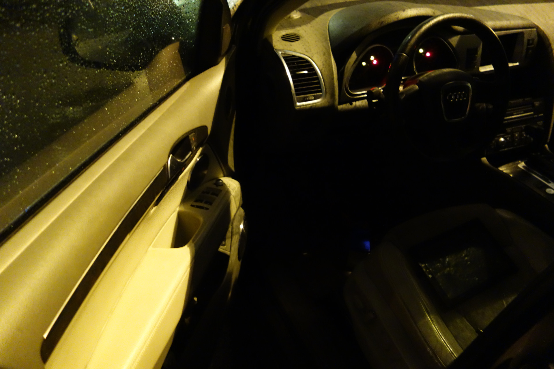

Подаем 12в, уверенной установкой щупов, подсветка зажигается, пульт срабатывает, все — машина открыта.
А вот и виновник торжества:)

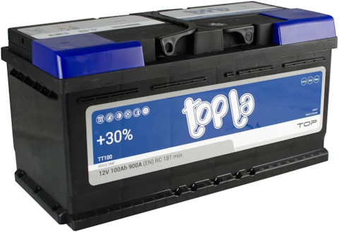

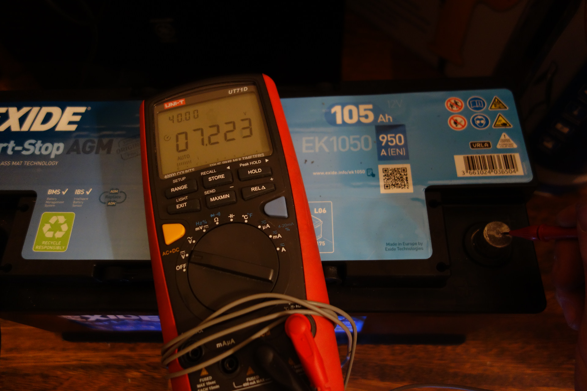

Само собой, аккумулятор сел ниже любого разумного предела — напряжение хх — 7.2В:

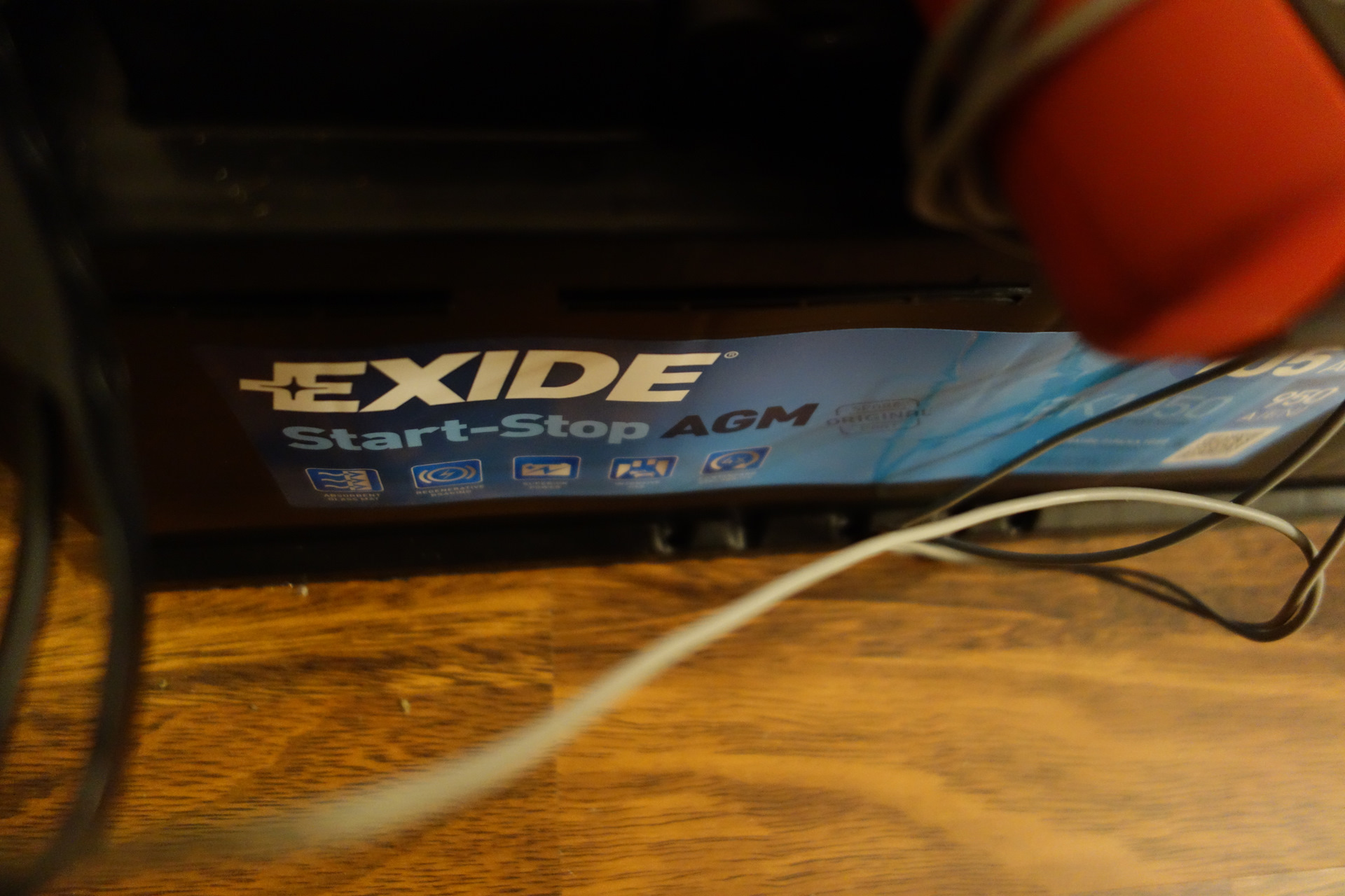

Отнес АКБ на зарядку (подключив в цепь стартерную подкапотную батарею, всегда готовую к бою), как раз хотел сделать это профилактики ради перед зимой — привожу силовую часть в состояние, близкое к идеальному, дабы избежать лишних потерь, ибо скоро появится весьма мощный потребитель.

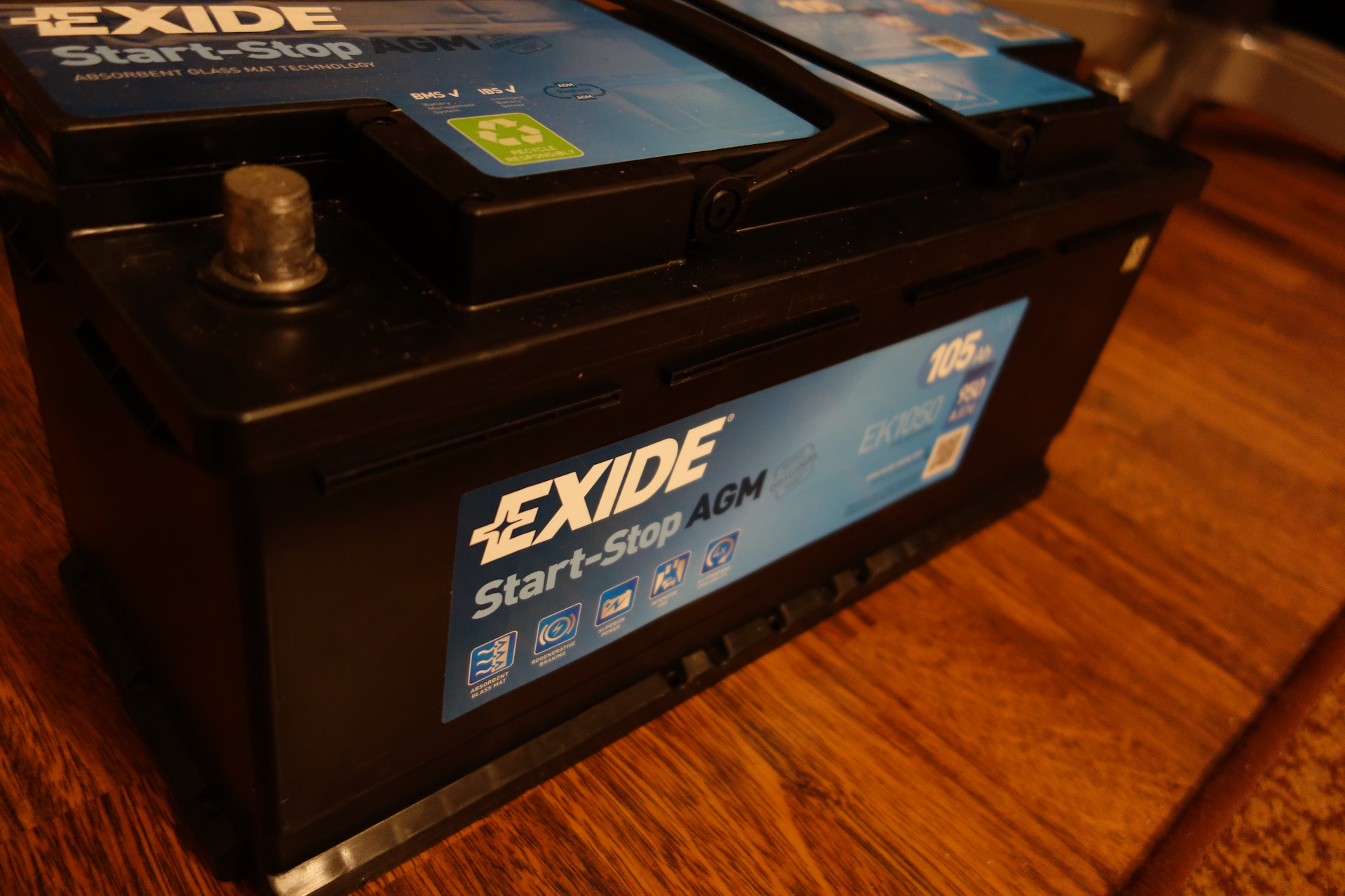

Что заметил, и что довольно сильно встревожило — внешний вид батареи — все 6 банок настолько "опустели", что вжались внутрь и толстый корпус пошел конкретной волной:
Поставил на плавную зарядку до рабочих напряжений, спустя час перешел на зарядное устройство (Exide 12/7), процесс заряда пошел, и крайне медленно — емкости в АКБ попросту не было.
И даже спустя 10ч зарядки (порядка 60Ач принято) форма АКБ не изменилась, и только еще через десяток часов АКБ зарядился до отвалу и стенки приняли строго плоскую форму, на что я, по правде говоря, уже и не надеялся!

Для справки — 2 цепи в Q7 никогда не выключаются автоматически — габариты и прикуриватели в багажнике и возле кулисы акпп. Будьте внимательнее меня!:)

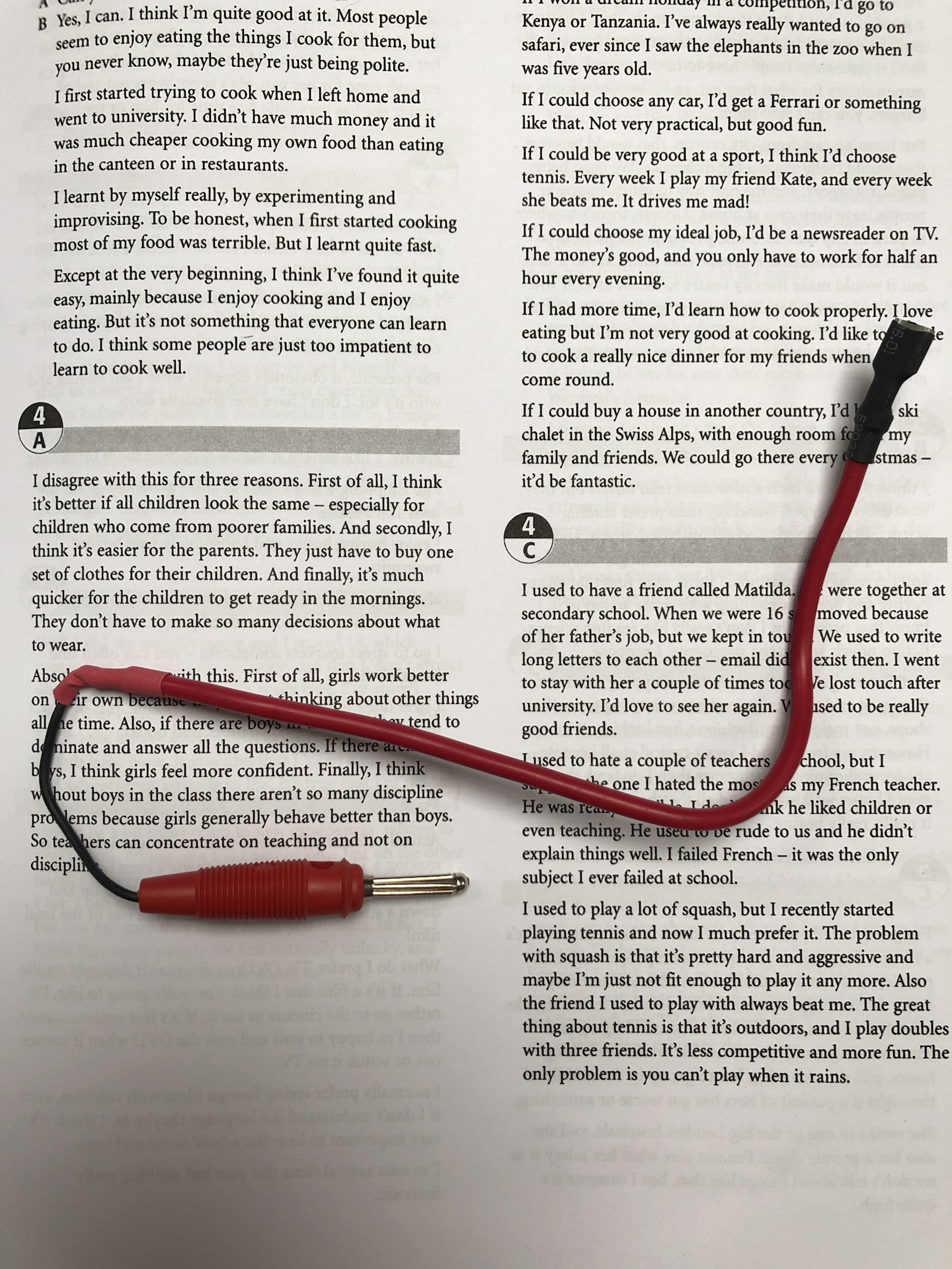

Ситуация один в один и автомобиль такой же. Но, не получилось открыть. Поворотники моргают при нажатии на пульт, приборка горит. А замки не открываются. Может быть, аккумулятор помощнее взять?((( я брал от компьютерного бесперебойника. 13,5 вольт. При нажатии на пульт сильно просаживалось напряжение-подсветка притухала.
Возможно, проводки слишком тонкие. Аккумы от упсы до 50А спокойно выдают, но не каждое соединение их обеспечит.
Я взял родные провода с клеммами. Там квадратов 5. Правда, напаял разъём на тонком проводе для соединения с щупами тестера. Может действительно тонковат:)
