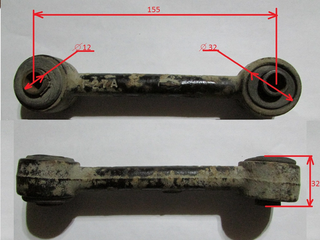

Когда покупал запчасти на своего форда, то "сильно удивился" ценам на сайлентблоки ! Отдавать по 800-1500 рублей за резинку как-то не особо охота. Ведь можно заказать в конторах, которые могут хоть резиновые, хоть полиуретановые сделать и за гораздо меньшие деньги. Для этого нужны размеры. Вот я с новых и взял мерки. Кто воплотит в жизнь — напишите.
Запчасти на фото: K8292
Запчасти на фото: 100009110

Я отливал из полиуретана, да и матрицы остались, были втулки стабилизатора, что на первом фото, втулки амортизатора и "грибы", насчёт стабилизатора потом не стал заморачиваться и снял их, т.к. он изношен был, а вот "грибы" и втулки амортизатора показали себя очень хорошо. Правда полиуретан в цен вырос в два раза сейчас, если и делать, то только на продажу, из-за одного комплекта для себя покупать не выгодно, а так из 1кг отливал 5 комплектов "грибов"
Можно со временем скооперироваться и сделать для всех желающих комплекты. Но это позже, сейчас у меня почти все новое в подвеске. Остались только тяги стабилизатора не меняны
