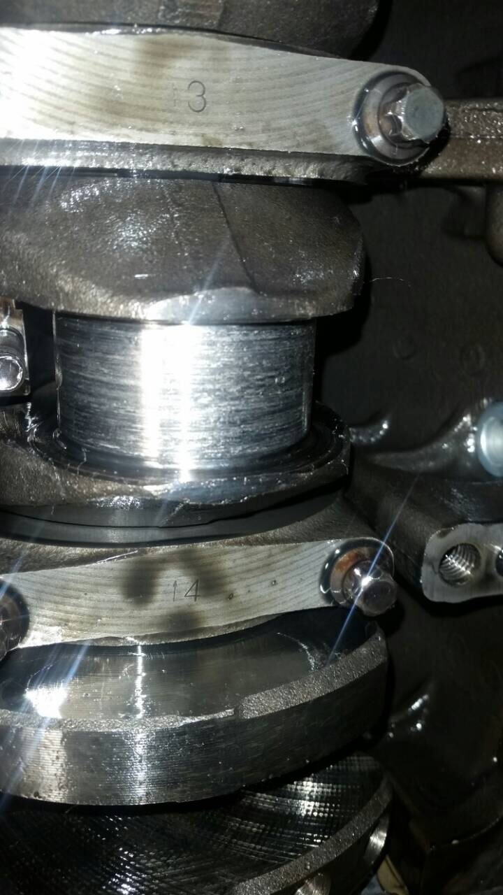

Всегда лил Мобил, в этот раз впервые залил Мотюль. Не знаю, может просто так совпало, но факт остаётся фактом.

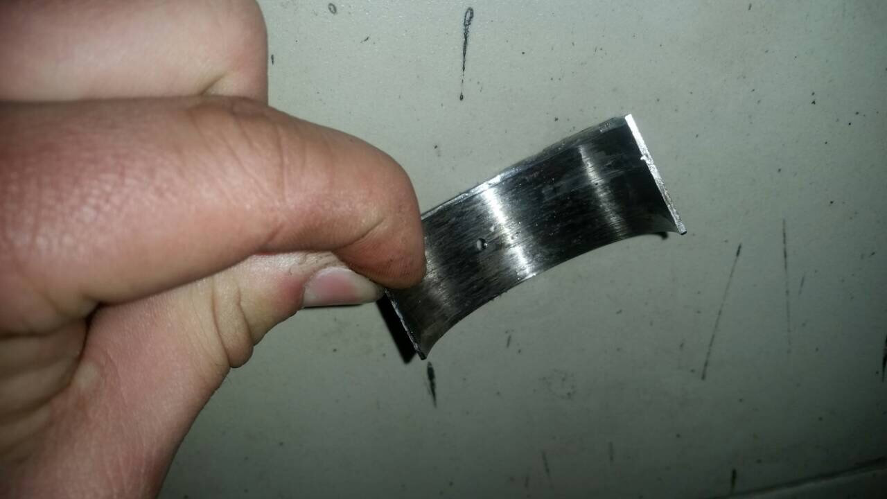

По вскрытым шатунам явно масло горело плюс голодание. Задраны 3 и 4 шатуные 1и 2 живые, коренные все задраны. Точить скорее всего в 0.5. Ушатал я его в луже с оборотами движка в 4000, примерно в 3-5мин. раньше по 20мин шлифовал. Температура движка выше 85ти не поднималась. Теплообменник масляный удалён год назад. Завтра буду смотреть постель распредвалов.
На масло свалить конечно можно))) Но всё-таки склоняюсь к насосу и своим бестолковым мозгам)))
И ещё, я забыл включить понижайку в луже, поэтому крутил мотор))

Наоборот, доверяю Мотюлю, лью исключитено его, ещё со времён мотиков. Полагаю, причина кроется в насосе. Как правило задирает №4, с него всегда можно смело начинать осмотр.

Привет!Вскрой и проверь сперва масляный насос! В каком он состояние? У наших машин он не вечный я это уже прошол! Вкладыши и коленвал подойдёт от японской машины купи на на разборке каленвал и к нему новые вкладиши по денгам выиграешь а вот если масляный насос с задирами то только радной с японца не подходит

Проверь все маслоканалы перед задранными вкладышами. Может так, что мотюль имеет бОльшее щелочное число и поднял какой нибудь шлам оставшийся от мобила (от мобила он остается — сам видел). И им залепило каналы. Лампа давления масла не моргала перед этим же? Значит давление было в допуске. Да и на 4000 устроить масляное голодание… эт умудриться надо
Пока то что вскрыли всё очень чистое, сам несколько удивлён, каких либо отложений не вижу вообще! Лампа не моргала.
В недрах канала тоже смотрели? Хотя… если увидели, что под вкладышем что то горело… может этот шлам туда и выдавило? 4000 то тысячами оборотов… И это он и горел не пуская свежее масло?

Дэн, да навряд ли масло, скорее всего бешеные обороты и подклинивающий насос. Сегодня распредвалы скину всё станет понятно.

крайне тщательно смотри маслонасос, остальное это последствия.
К насосу и склоняюсь. Вскрытие покажет.
