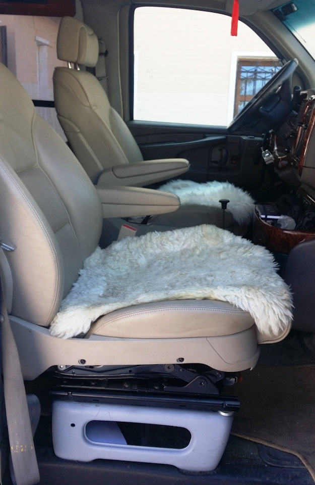

Штатный крепеж отрезается и получается вот такая штука, штатная ось с нарезанной резьбой М24. Для изготовления переходной трубки очень хорошо подходит дюймовая труба.
В механизме вращения подлокотника располагается примерно так, для примерки вставлено.
Собсно, сам подлокотник, с внутренним карманом. Довольно крупный, по ширине. Правый подлокотник ставится на левое сиденье.
На переходную трубку приваривается площадка. Площадка прикручивается к каркасу сиденья. Предварительно вытаскивается подушка аирбэга. Вместо него устанавливается поролон, чтоб объем не нарушать. В обивке сиденья делается перфорация для переходной трубки. Кстати, обивка ни разу не кожа, но очень похожа, как на вид, так и наощуп. В трубку накручивается ось, по резьбе, на фиксатор резьбы. Надевается подлокотник, совмещаются зубья оси и подлокотника и уже самим подлокотником, ось затягивается до упора. Думаю, что надо сделать фиксирующий штифт, по месту, дабы исключить даже теоретический проворот оси подлокотника. Это важно, потому как в подлокотнике есть механизм регулировки высоты, по щелчкам, вверх, на 3-м фото видны зубья его механизма. При этом ось не должна проворачиваться.
Вот, готовый подлокотник, на месте. Мне нравится. Все под руками, ремню не мешает, можно организовать подсветку подлокотника, внутри.
работы по механической части установки сиденья, завершены полностью.

а пассажирское сиденье тоже так же сделали?
Да.
Стоят оба сиденья спереди.
нет фото случаем? почему решили поставить сиденья левое на право, а правое на лево?
Если надо сделаю.
Только они в кадр, оба, плохо влезут.
Замена местами потому что блок управления сиденьями, если б они стояли правильно, упирается в обшивку двери. И не возможно достать. места между дверью и сиденьем немного и рука туда плохо лезет. К тому же, площадка опоры сидений не симметрична относительно оси самого сиденья и смещена в сторону пульта управления.
Да и ступенька у меня есть.
Если ставить правое на право и левое на лево, то я бы сидел сбоку от руля :)
А так, все очень правильно вышло.

и если не тяжело можете сфоткать как выглядит сиденье если смотреть с улицы при открытой двери
Хорошо.
В выхи.
Из командировки вернусь.
sannygtir46
Снизу не хватает защитного, декоративного щитка.
У Ауди сиденья нижу порогов, по этому не видно ничего.
Место, куда прикрутить щиток есть.
