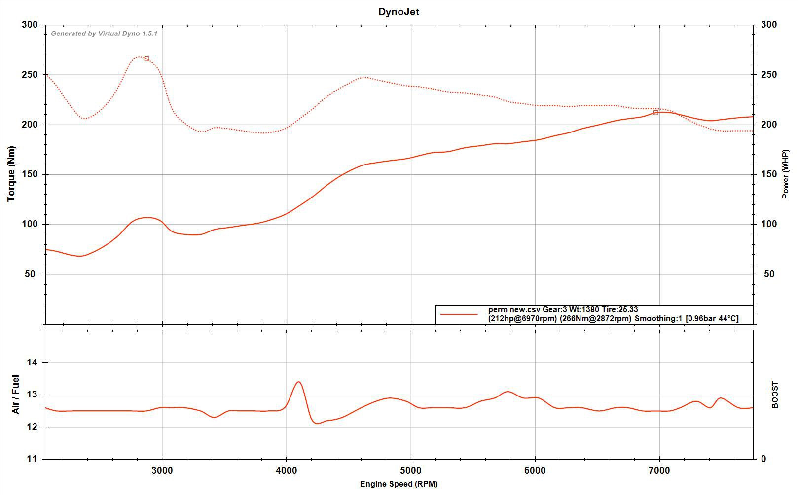

Сделал перезамер на холодном воздухе(-3) и как оказалось ДА! Моя проблема таки в горячем воздухе от коллектора. Потому заказал стоковый короб с нулевиком.
Смесь показания левые на графике не смотрите)
UPDATE: Переправил параметры поменял пару и вес свой добавил

мотор сток, впускной и выпускной коллектор + впуск injen стоит?
мотор полный сток Z1. Впуск RSP сток ничего с ним не делали. Выпуск краснодарская реплика PLM. Injen shortram.

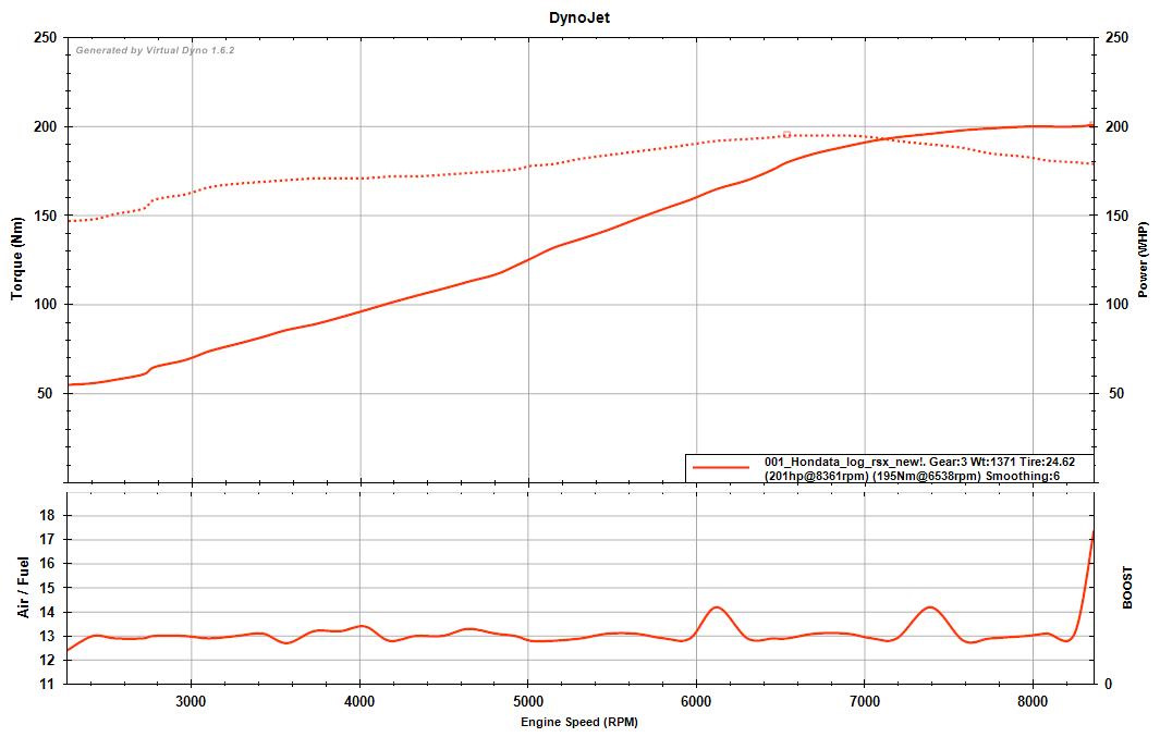

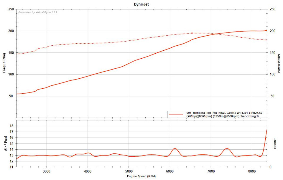

Забил теже логи в виртуалдино сегодня поправил немного парамеры тачки
Это со smothing 1

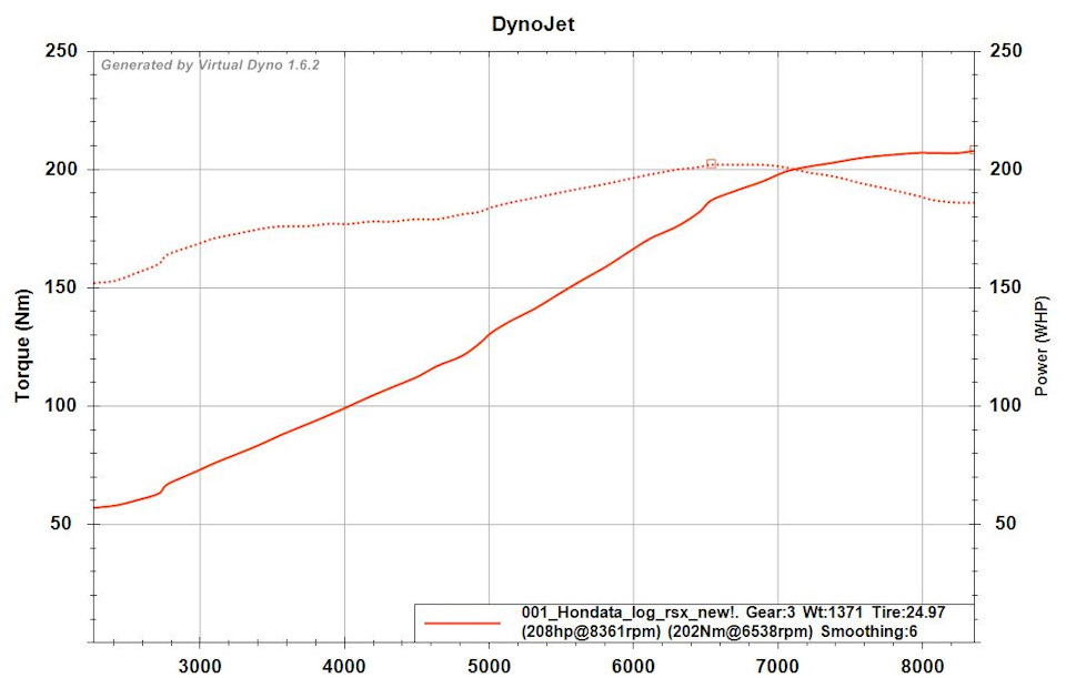

Это 6.
208whp как то бодро))
в виртуал дино большое влияние массы. У нас в ПТС указывается вес машины с водителем 80 кг. По докам моя машина 1289 кг, плюсовал разницу в весе… т.к. вешу 110 ))
И виртуал дино — больше инструмент сравнения было — стало, для оценки эффективности тюнячек. Абсолютные цифры они не содержат информации… машину в 220 сил может проехать другая с 210 силами

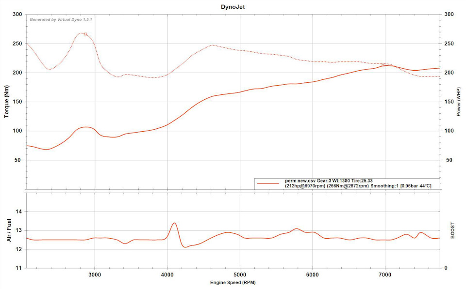

Вот типа мое)))
бензин плохой у вас?
Горка возможно или еще что))
не я про смесь спрашивал. График на верху, у меня такой же был — либо с пиком и валится, либо пик меньше, но более линейно… выбрал второй вариант. На это можно повлиять кручением VTC
Смесь норм, там где провал втек вкл
просто у тебя почти весь график ниже 13 единиц, почему и спросил
У меня там впуск был треснут, возможно из За этогг
Я тебе давно говорил что фильтр хапает много горячего воздуха и надо его в короб и менять направление!
