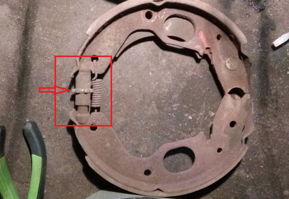

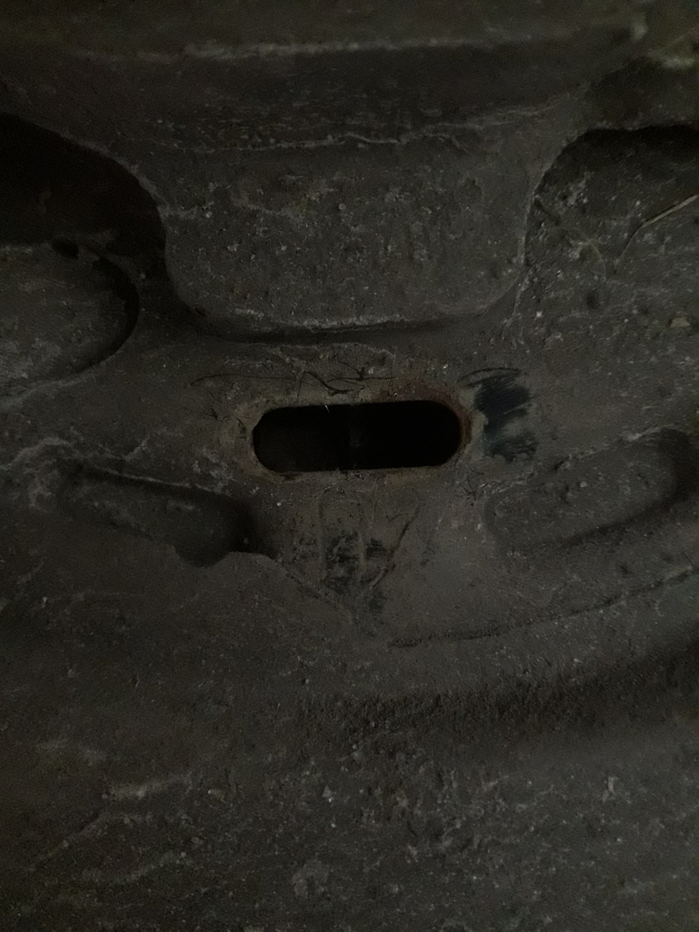

Приветствую всех! Периодически ставя машину на склоне стал замечать что ручник стал слабо держать. Ну что делать, видел отчеты о регулировке, можно приступить. Поддомкрачиваем одно колесо и снимаем резиновую заглушку.
Так как я уже прочитал запись о регулировке одного товарища, то особо не задумывался что нужно крутить шестеренку снизу вверх. Сделал я это все безобразие до упора, дернул ручник, а хрен там был!
Лажа у товарища в бортовике написана была, крутить нужно сверху вниз. При чем отвертку длинную не берите, не очень удобно.
Крутим до тех пор, пока колодки шоркать не начнут. Потом отпускам чтоб не шоркали. Затем переходим на другое колесо и по той же схеме.

А че из салона никто не регулирует? Там тоже можно
Там регулируется раздвижение колодок, а из салона натяжение тросика. Тоесть при регулировке тросик ослабляем.

В посте все написано, а суппорт поворачивай куда хочешь только крутить нужно если смотреть с внитренней части от центра оси колеса наружу.

Хоть как ставь, там на щитке для непонятливых стрелка вниз выбита если что, ни по часовой ни против часовой а вниз!

Куда крутить указывает стрелка у окошка
вниз и колодки раздвигаются.
