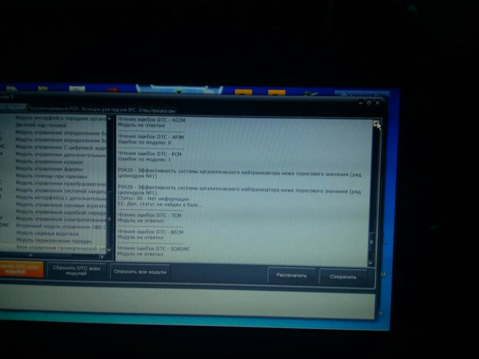

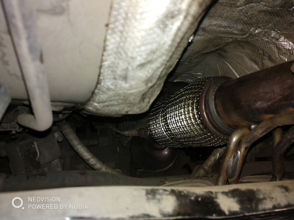

Писать то в принципе и нечего. На 82665 км пробега выскочил Джеки Чан. ОД приговорил к замене катализатор по гарантии.
Ждал я его 6 недель со склада в Европе. За это время я накатал ещё почти 4000 км.
Делали в «Автополе». За сутки до приезда позвонила девушка и приятным голосом напомнила о визите и предупредила, что машину надо будет отдать на весь рабочий день. Но подменной машины у них нет. Беда.
По факту же, по приезду на место, мастер-приёмщик сказал, что они там сами толком ничего не знают и все работы займут порядка 2,5-3 часов.
Находиться в рабочей зоне мне разрешили без вопросов, а вот фотографировать запретили.

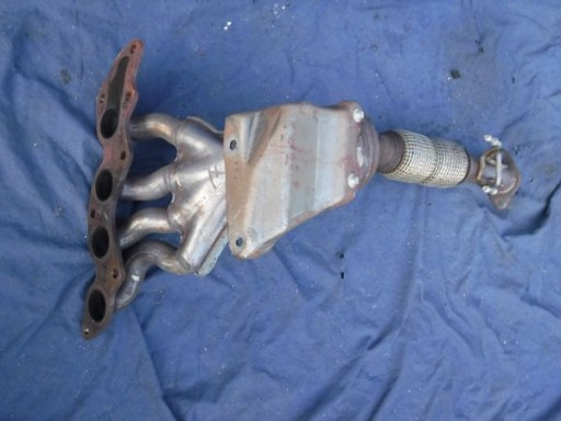

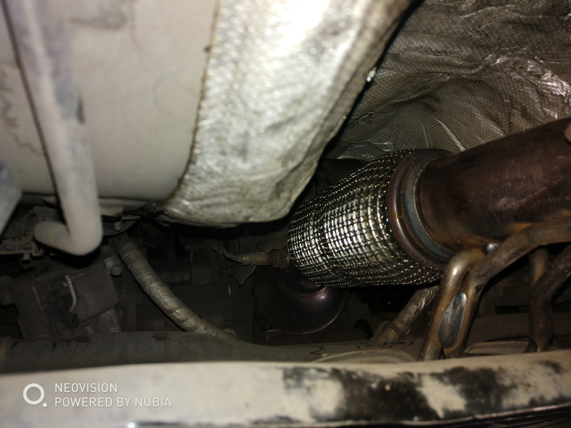

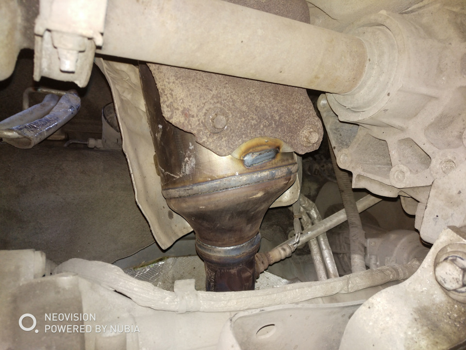

В итоге, катализатор в сборе с выпуском мне установили за 2,5 часа. Сейчас ничего не дребезжит, Джеки Чан уехал к себе в Китай, всем стало хорошо.

А какой код ошибки показывал не знаешь?
Знаю)))

Хотя, можно предположить, что если подключить к машине комп, то можно посмотреть показания с датчиков и лямбды.
Понял, спасибо, буду наблюдать. Может еще сделаю диагностику авто)
