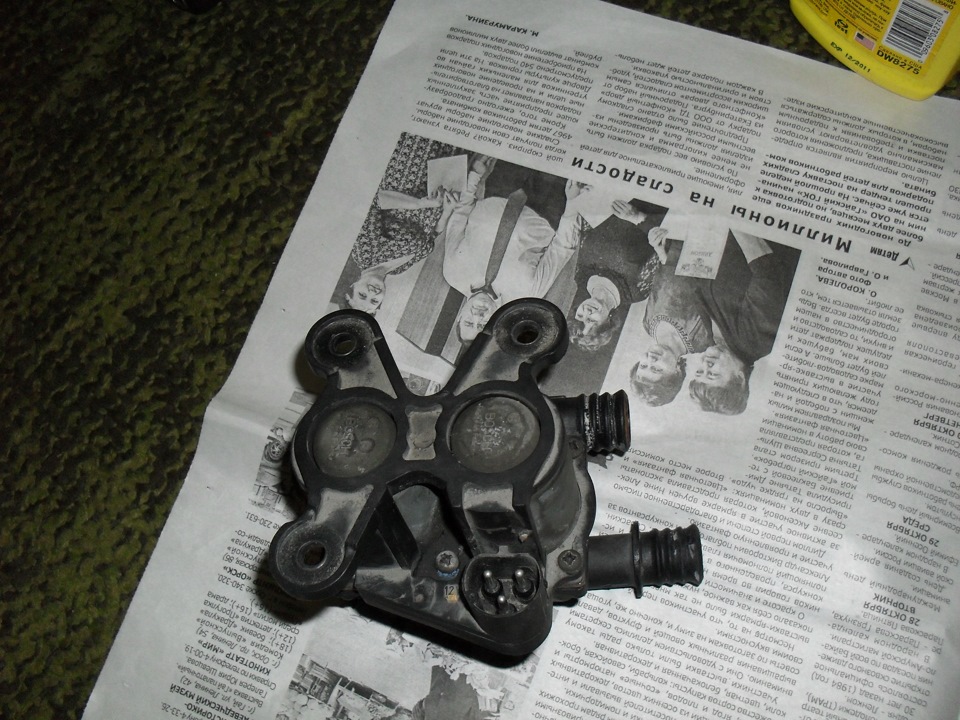

Выписал и пришел ремкомплект клапанов печки и сегодня провели ее ТО
Ремкомплект:
Резиновые уплотнения от фольксвагена (VAG 431955465А) — 2шт.
Кольца (O-ring) с круглым сечением 26 х 2.5 — 2 шт.
Кольца (O-ring) с круглым сечением 18 х 3,0 — 2 шт.
стоит все про все около 360 рублей
Блок клапанов у меня bosch 1 147 412 042
вся информация по замене есть здесь www.rubmw.ru/docs/remont-klapanov-pechki-bmw-e34/

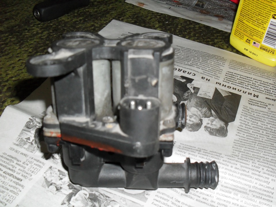

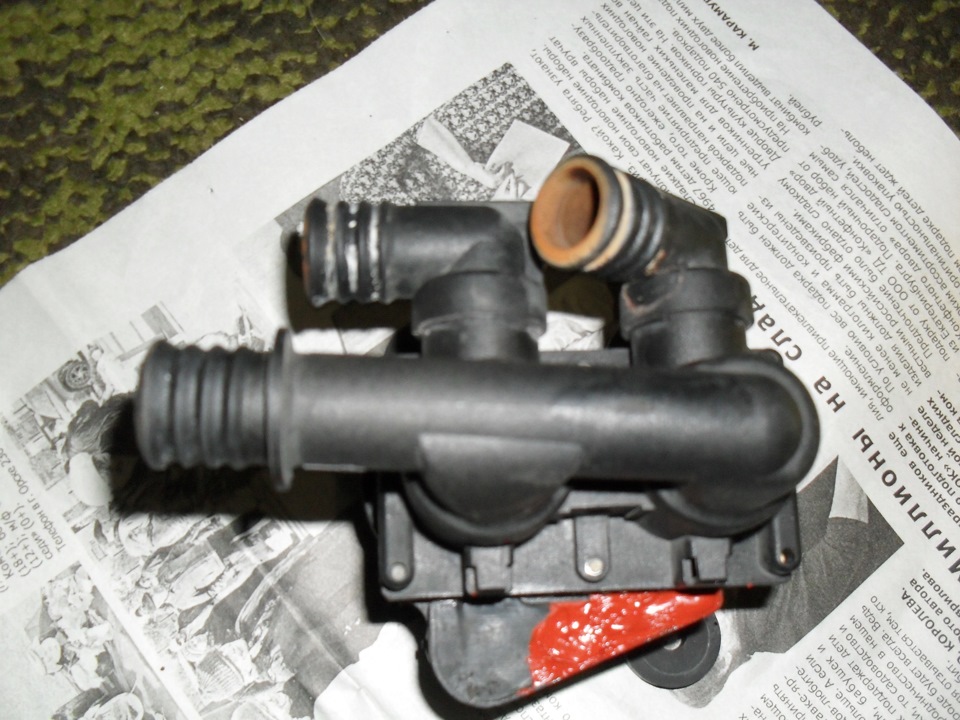

и не зря полезли-везде был налет рыжего цвета и старые резинки были в негодности
так же была сломана одна пружинка
все это не есть гуд

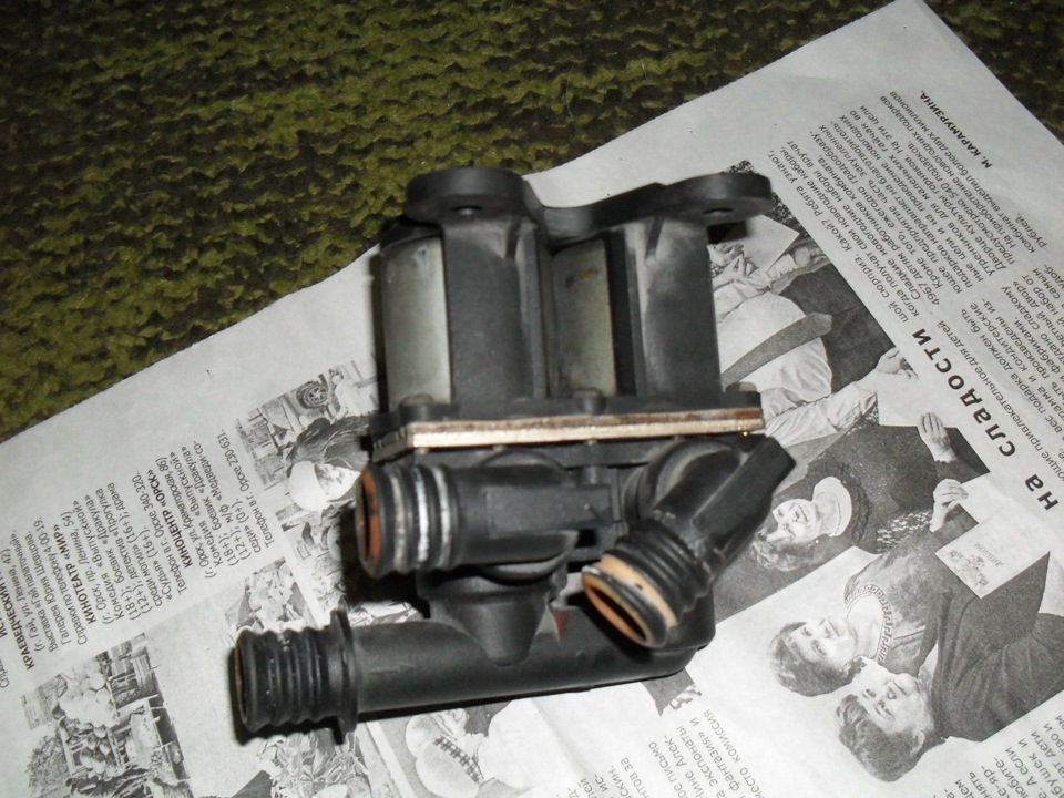

заменили все как указано в статье кроме
поначалу было завоздушивание системы-для этого мы выехали на дорогу и проехались на средних оборотах
и все заработало как надо
Блок клапанов печки в будущем все равно поменяю
сфоткал уже собранный блок
