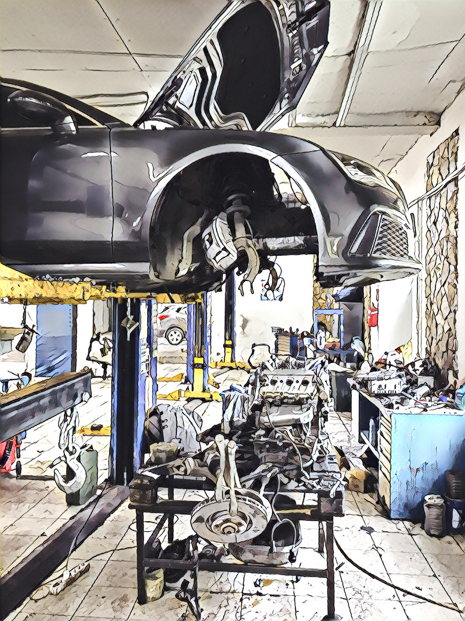

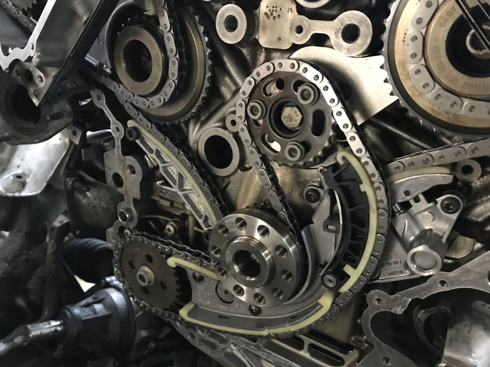

Но перед этим надо было привести мотор в порядок. Требовалась замена цепи, приводных ремней, роликов, устранение течей масла, замена некоторых прокладок, охлаждающей жидкости и масла.

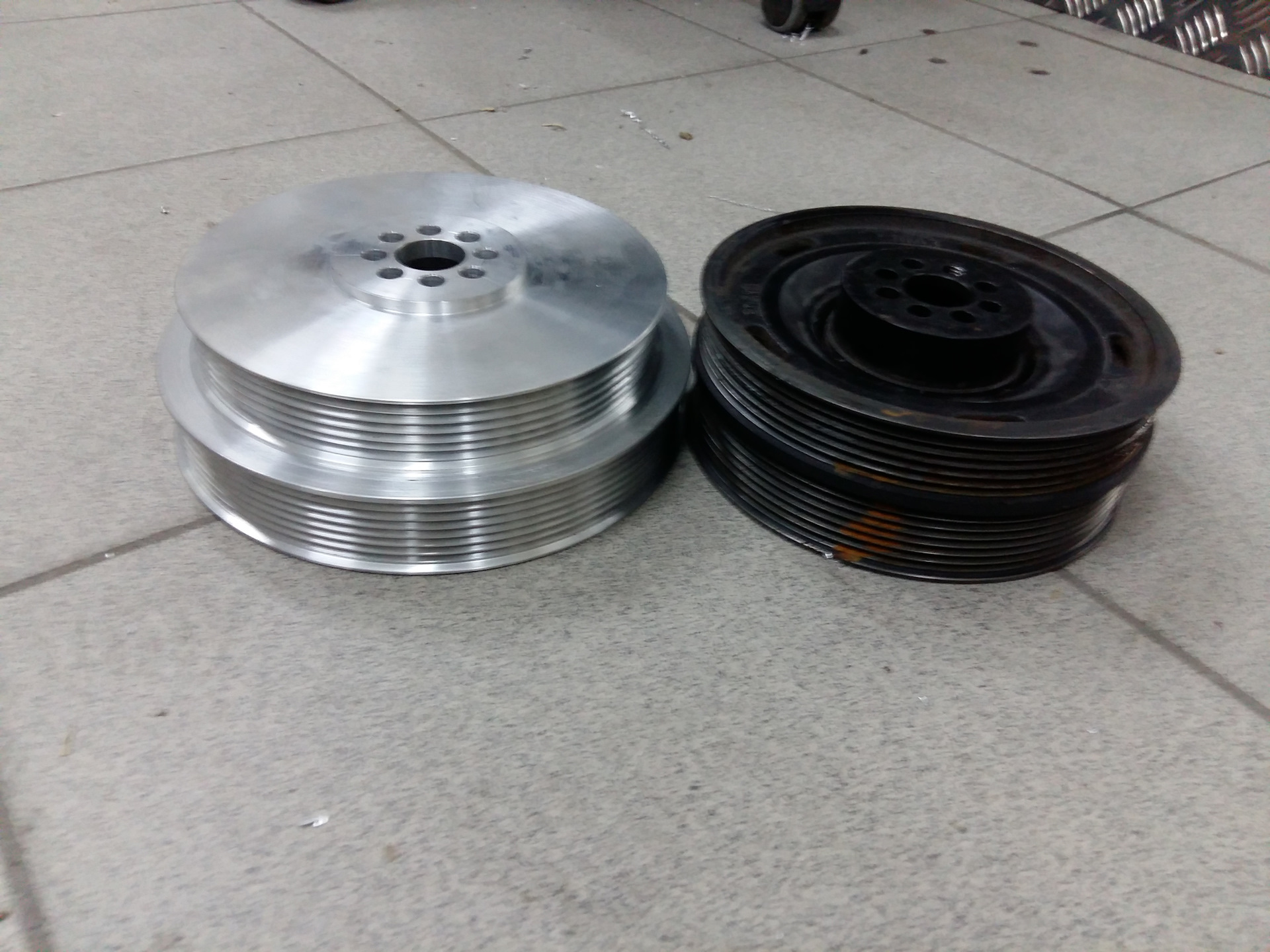

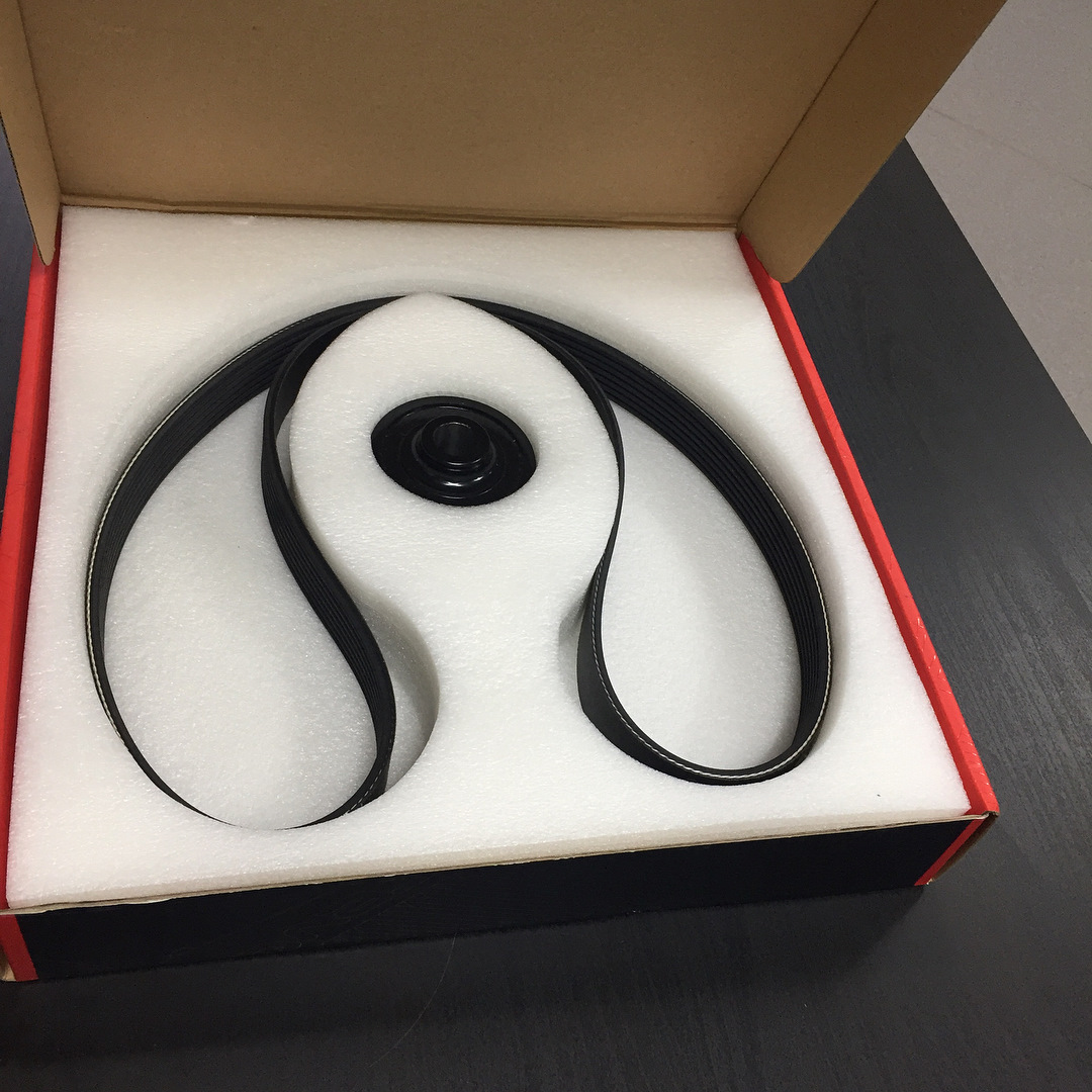

Revo Stage 2 на A7 подразумевает установку шкива компрессора уменьшенного диаметра. Меньший диаметр позволяет увеличить скорость вращения лопастей компрессора, тем самым увеличивая давление наддува.

А нижней не хочешь шкив?Я себе сделал)
А чем он отличается от Revo? Не нашел запись в твоем БЖ
