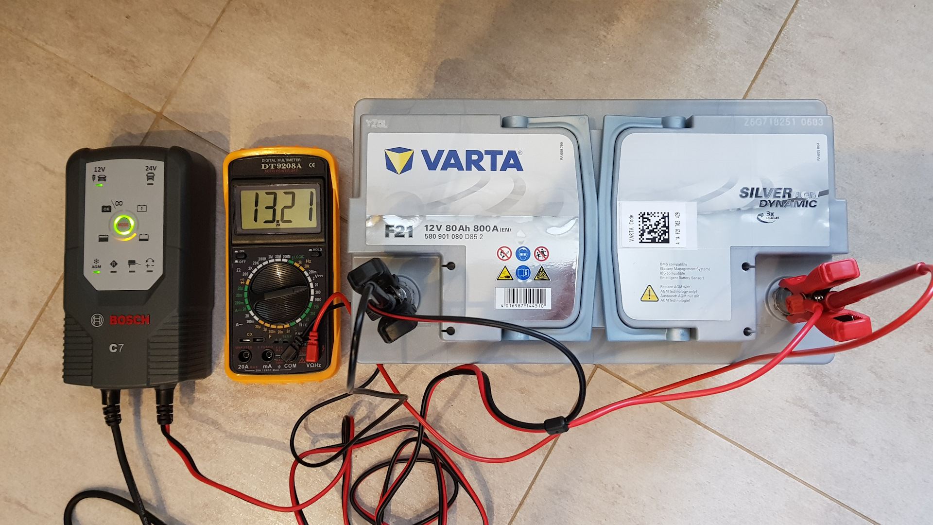

Я пытался его заряжать и восстанавливать при помощи BOSCH C7, но в итоге, через какое-то непродолжительное время, результат был тот же. Он почему-то стремительно терял свое напряжение с заряженного состояния в 12,8В до 12,3В. Видимо, в скорейшей смерти штатного АКБ, не последнюю роль сыграла «интеллектуальная зарядка АКБ», установленная в наших авто.

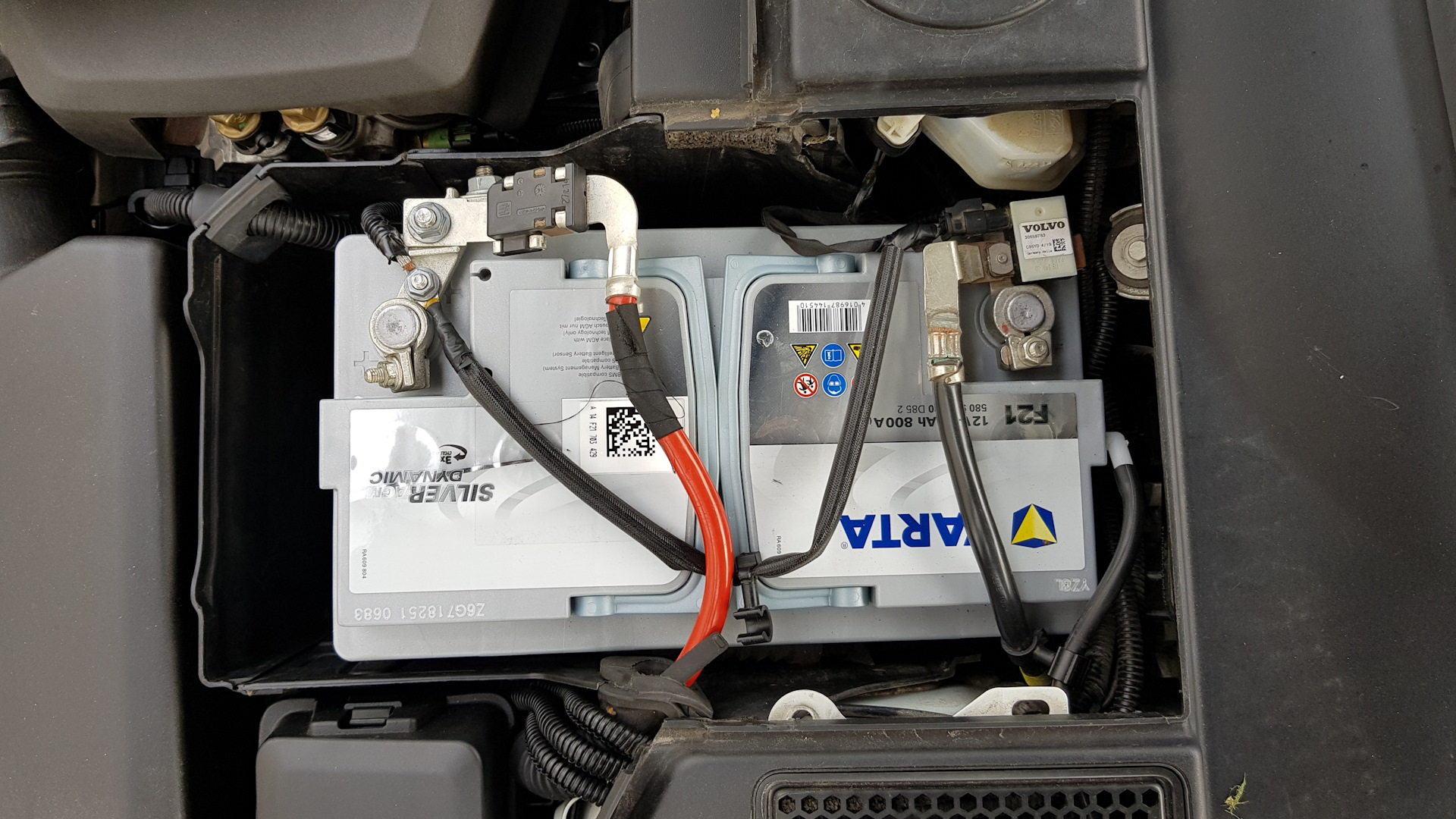

К этой зиме решил не испытывать судьбу и прекратить свои творческие изыскания и эксперименты с штатным АКБ, не заморачиваться и купить только новый и только AGM, т.к. расстояния я проезжаю в день небольшие, в основном только по городу.

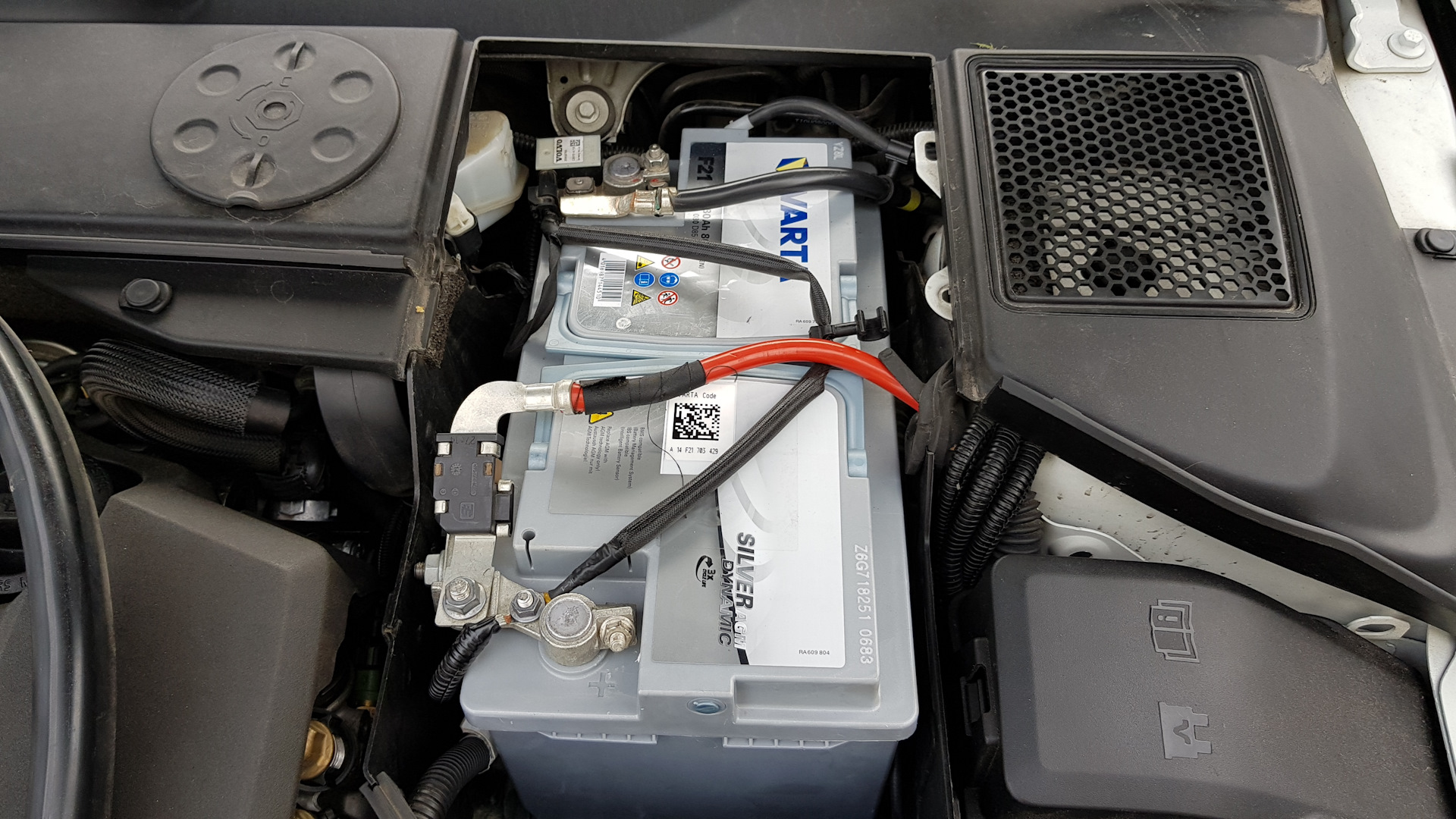

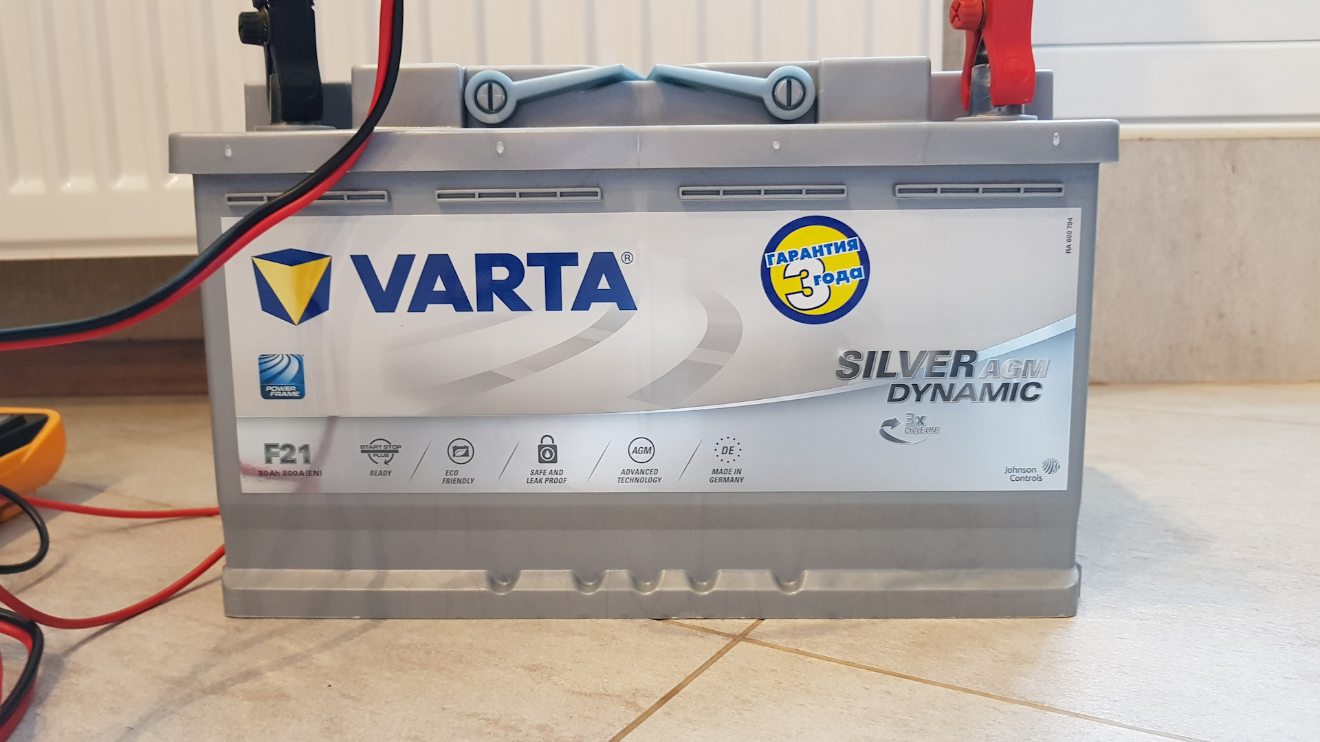

Почитав разные посты на DRIVE2.RU, решил не брать «оригинальный» (т.к. для Volvo их поставляет на конвейер либо BOSCH, либо VARTA – сейчас, это один владелец) АКБ с технологией AGM. До этого, на всех моих предыдущих авто, я менял штатные АКБ на VARTA (дело привычки и предпочтения). Вот и тут решил не изменять традициям и приобрести себе, взамен штатного, новенький VARTA Silver Dynamic AGM 580 901 080 (F21) 800А/80Ач, конечно, можно было взять и более мощную версию VARTA Silver Dynamic AGM 595 901 085 (G14) 850А/95Ач, но что-то я не решился.

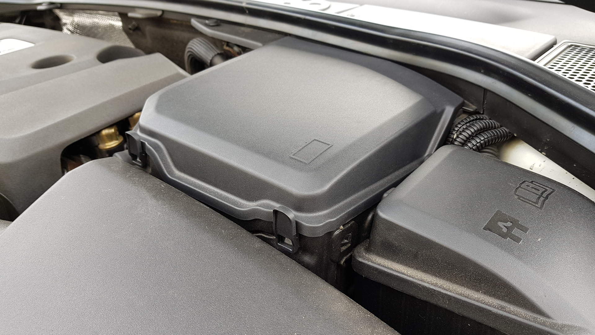

В итоге, мною был приобретен VARTA Silver Dynamic AGM 580 901 080 (F21) 800А/80Ач (13 100руб.). Естественно, до установки в ХС70 я его поставил на зарядку при помощи BOSCH C7 и только после этого он был установлен в авто.

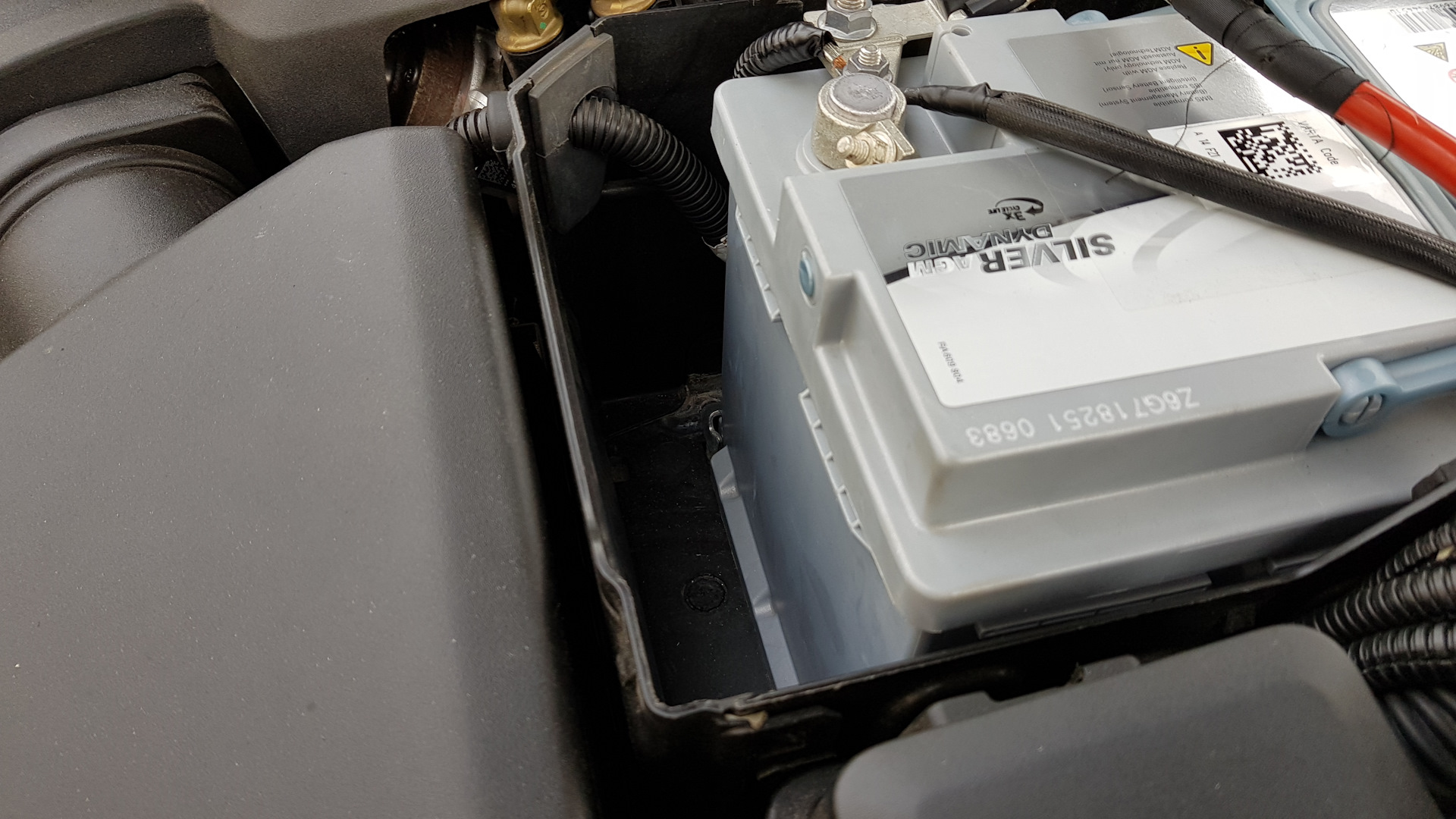

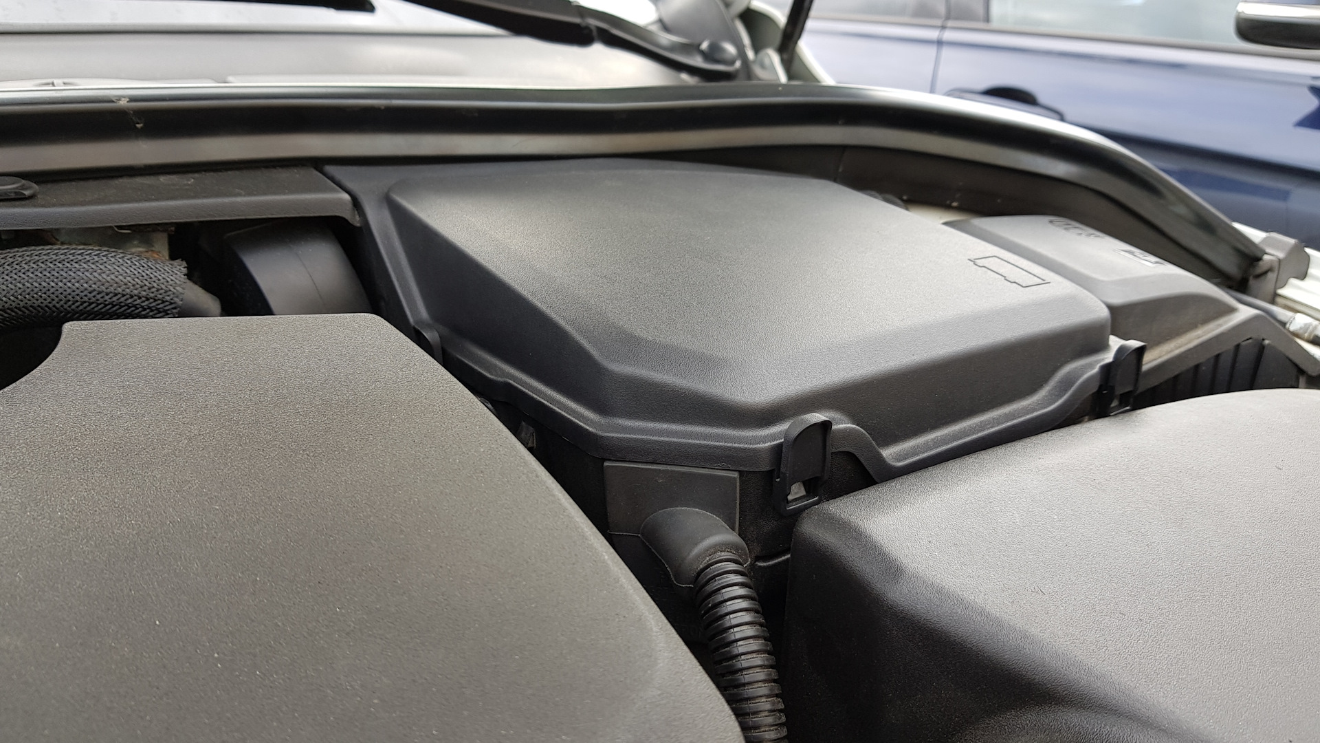

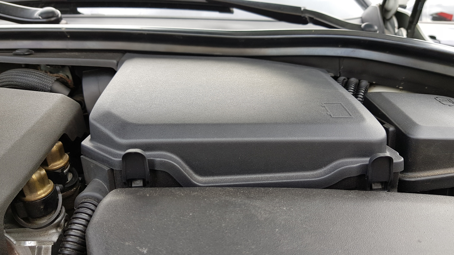

После установки VARTA Silver Dynamic AGM пришлось метнуться в Exist.ru, дабы заказать (низкий поклон первопроходцам) новую высокую крышку отсека АКБ за номером 31335286 (2 146руб.) и все теперь гармонично.

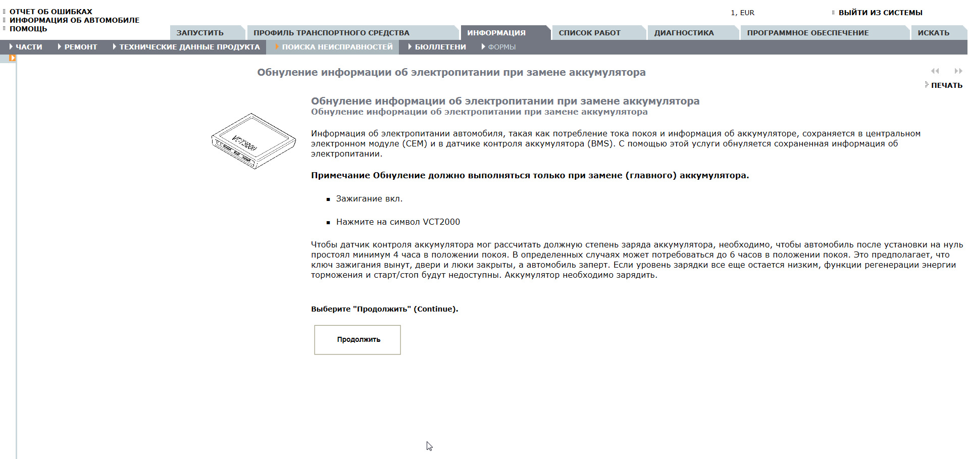

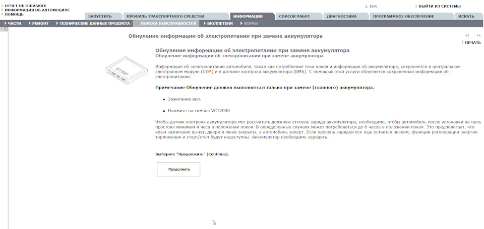

Естественно, после установки нового АКБ провел процедуру «обнуление информации об электропитании при замене аккумулятора» при помощи Vida DiCE, а также выполнил необходимую рекомендацию: «…автомобиль после установки на нуль постоял минимум 4 часа в положении покоя», короче оставил на ночь.

купил высокую крышку по креплениям не подходит к передней. какой номер передней крышки у вас.
О! Спасибо за высокую крышечку…

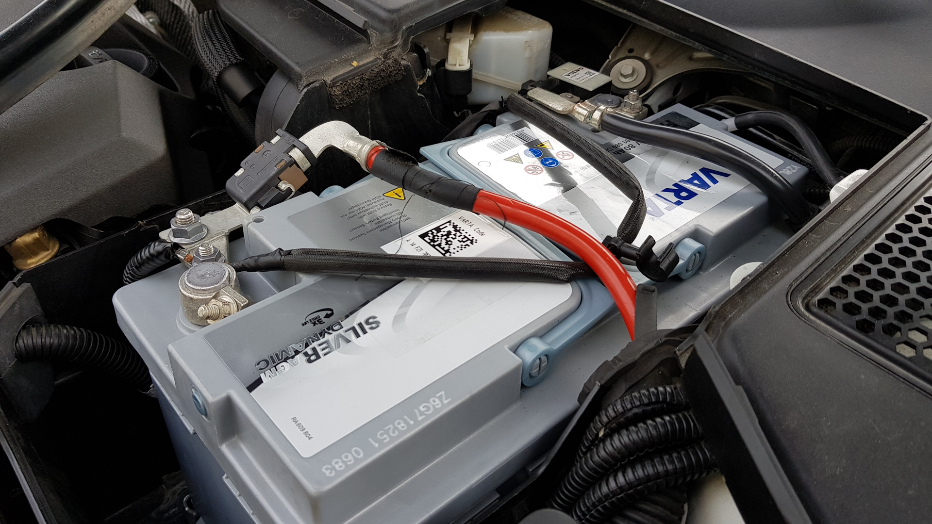

Ознакомившись с исследованиями уважаемого Евгения под названием "VolvoHack: Улучшаем зарядку аккумулятора. Отключаем BMS" (www.drive2.ru/l/486929170794807884/), я тоже скинул заветный проводок с плюсовой клеммы. Тоже буду наблюдать, хотя не понятно, что нужно наблюдать…

Не подскажите, есть ли смысл проводить процедуру «Обнуление информации об электропитании при замене АКБ» с помощью VIDA, после «домашней» сезонной зарядки АКБ интеллектуальной зарядкой (типа BOSCH C7)?
На Д2 уже народ обсуждал, что смысла в этом нет. Электроника сама должна понять уровень заряда аккумулятора. Но это если у тебя подключен BMS. Если он отключен, тогда точно обнулять там нечего в виде)
BMS я отключал при установке нового АКБ.
Тогда там нечего обнулять. Как аккумулятор себя ведет без BMS? Я тоже так и катаюсь без него и все ок.

Тоже AGM поставил, но родной. Буду наблюдать. Датчик скинул.
А чего не отключил эту интеллектуальную зарядку? С нею ты и этот аккумулятор очень быстро убьёшь с короткими поездками
Смущает один момЭнт, на который мне никто не может дать достоверный ответ, а именно: не может-ли отсоединение данного проводка повлиять на «интеллектуальное» отключение автономного подогревателя (Webasto), когда заряд АКБ низкий и есть опасность, что не хватит емкости АКБ для завода ХС70?
