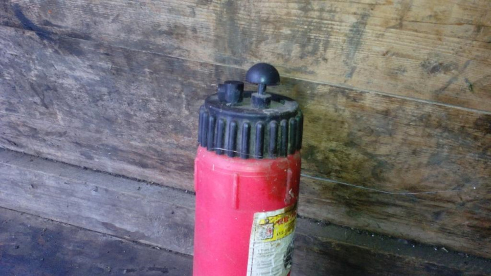

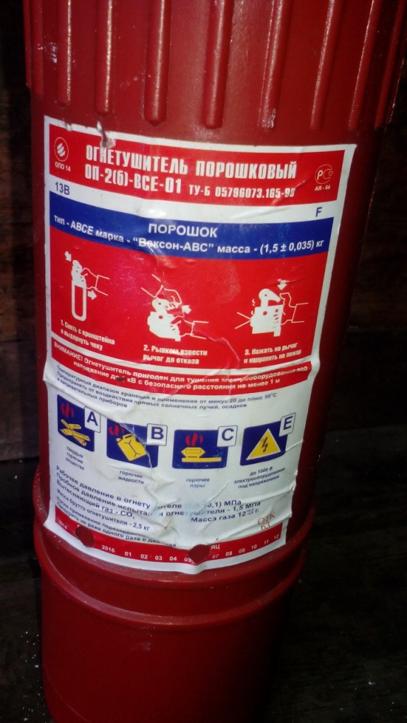

Теорию в сторону, переходим к практике. Собственно говоря, в моем личном пользовании находился огнетушитель порошковый, купленный в автомагазине, со всеми "ОТК" и сроками годности на этикетке.

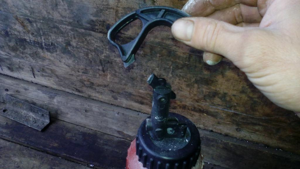

Знаю, знаю, что объем не дотягивает до утвержденных сейчас 2 литров, огнетушитель покупался немного ранее. И вот в один безоблачный день при перекладывании вещей с места на место рычаг привода огнетушителя отломился…

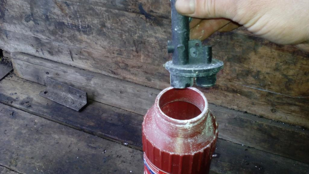

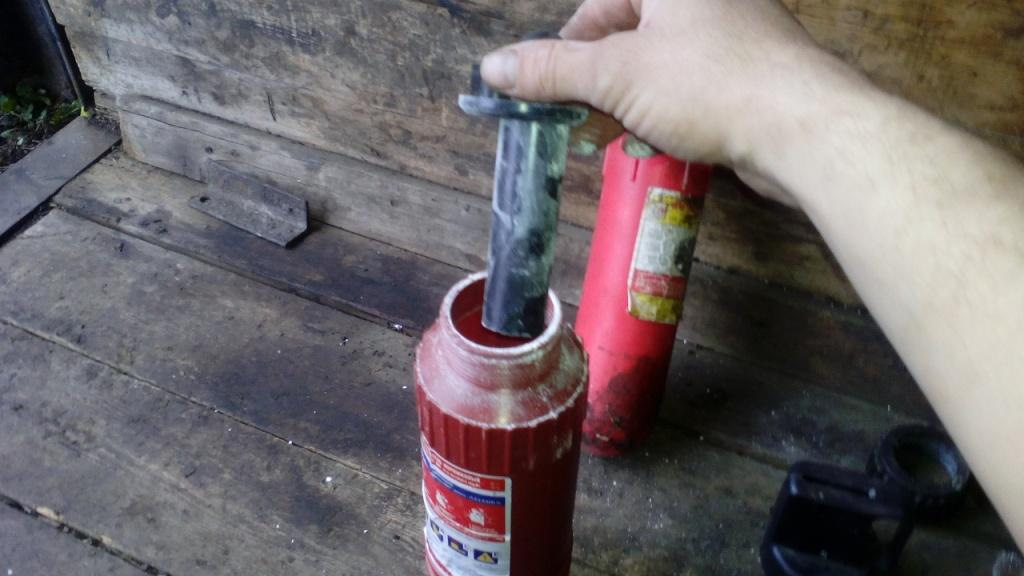

Ай-яй-яй, какая досада, но надо что-то делать? и я потихоньку решил вскрыть это чудо (ну, а что, все равно ведь не работает уже…)

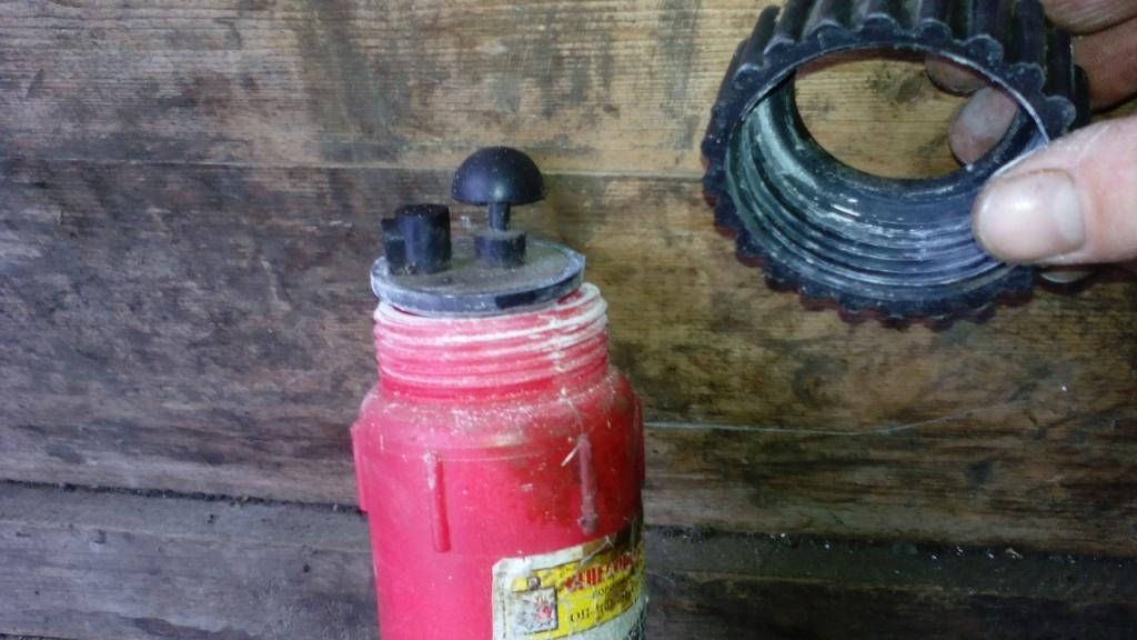

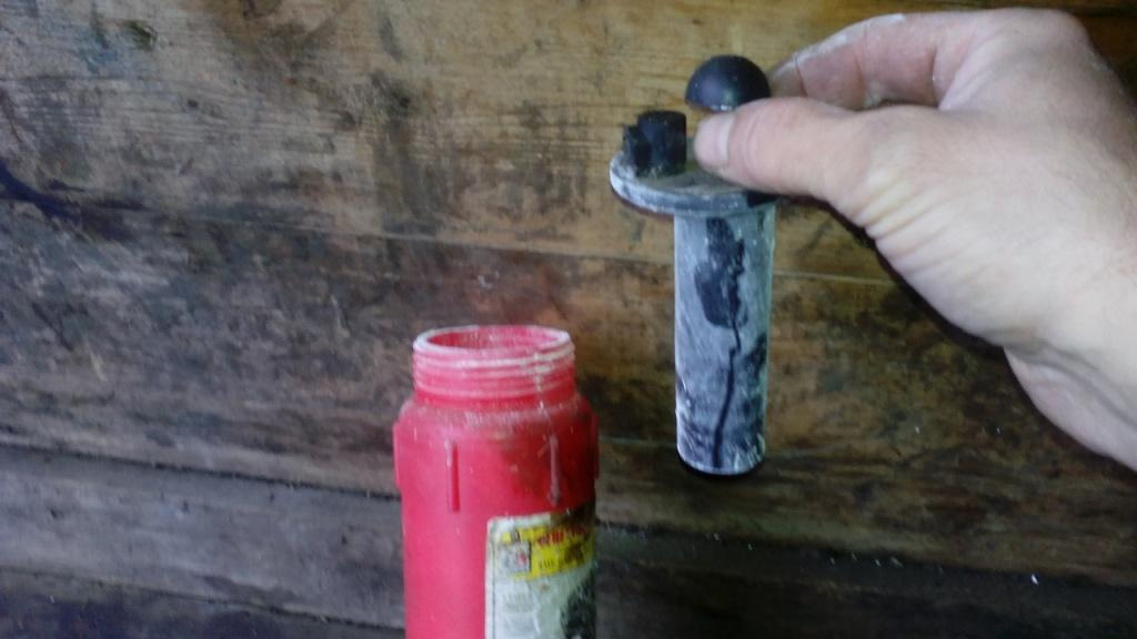

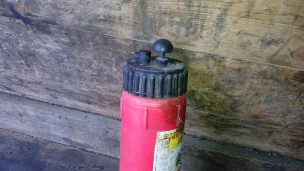

"- О, брат, это жулики!" (с) Малыш и Карлсон.

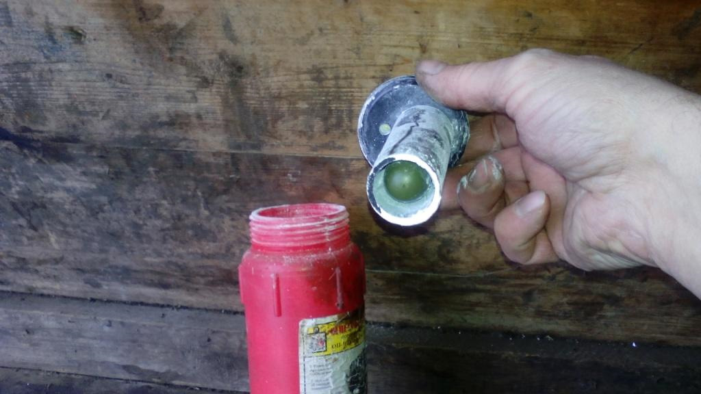

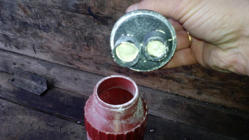

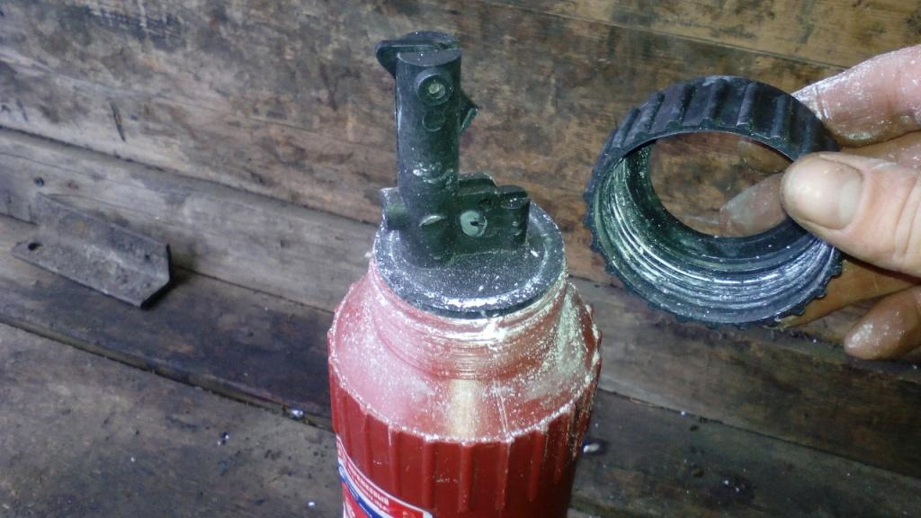

Как мы видим, места установки для баллончика с газом вытеснителем и выход к соплу распылителя заботливо залиты монтажной пеной, дабы порошок не высыпался и не портил обивку салона вашего автомобиля. Ага, теперь понятно, почему в роликах из интернета куча огнетушителей, дружески предоставляемых проезжающими автомобилистами бедолаге, стоящему возле дымящегося авто, не срабатывают! Потому что срабатывать там нечему. Именно поэтому я и ругался в начале статьи.

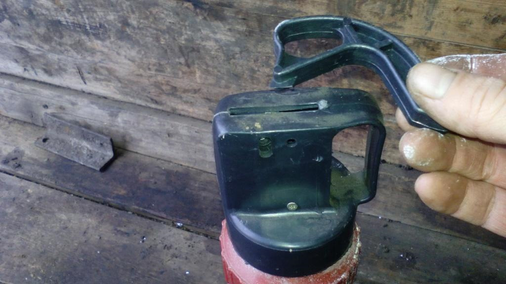

А что же на самом деле должно быть внутри такого огнетушителя? Давайте разберем еще одного товарища, который живет у меня в гараже (ну, так, на всякий случай…)

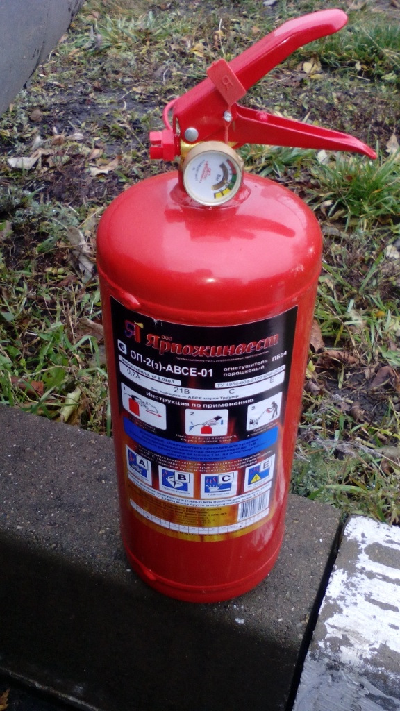

На примере второго огнетушителя видно, что пресловутый баллончик там все-таки есть (из личного опыта могу сказать, что толку от него мало). И вот, собрав из двух огнетушителей один, предположительно рабочий (скрестив пальцы), едем во Всероссийское Добровольное Пожарное Общество и приобретаем новый порошковый огнетушитель от производителя в надежде, что он окажется рабочим (разбирать подобную конструкцию я не стал и вам не советую). Естественно, я не удержался и показал сотруднику ВДПО (пожарному с 30-летним стажем) фотографии разобранного огнетушителя, вогнав его в ступор и добавив новую прядь седых волос на его голове…

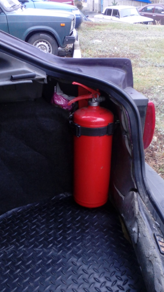

К данному огнетушителю обязательно прилагается тех. паспорт. Видел подобные огнетушители в АШАНе, немного дешевле, но сварной шов поперек баллона не особо внушает доверие. И еще, время работы данного огнетушителя ОП-2(з) около 6 секунд, поэтому если хотите наверняка, покупайте с бОльшим объемом, например, на 4 литра, как у меня на Эскорте.
