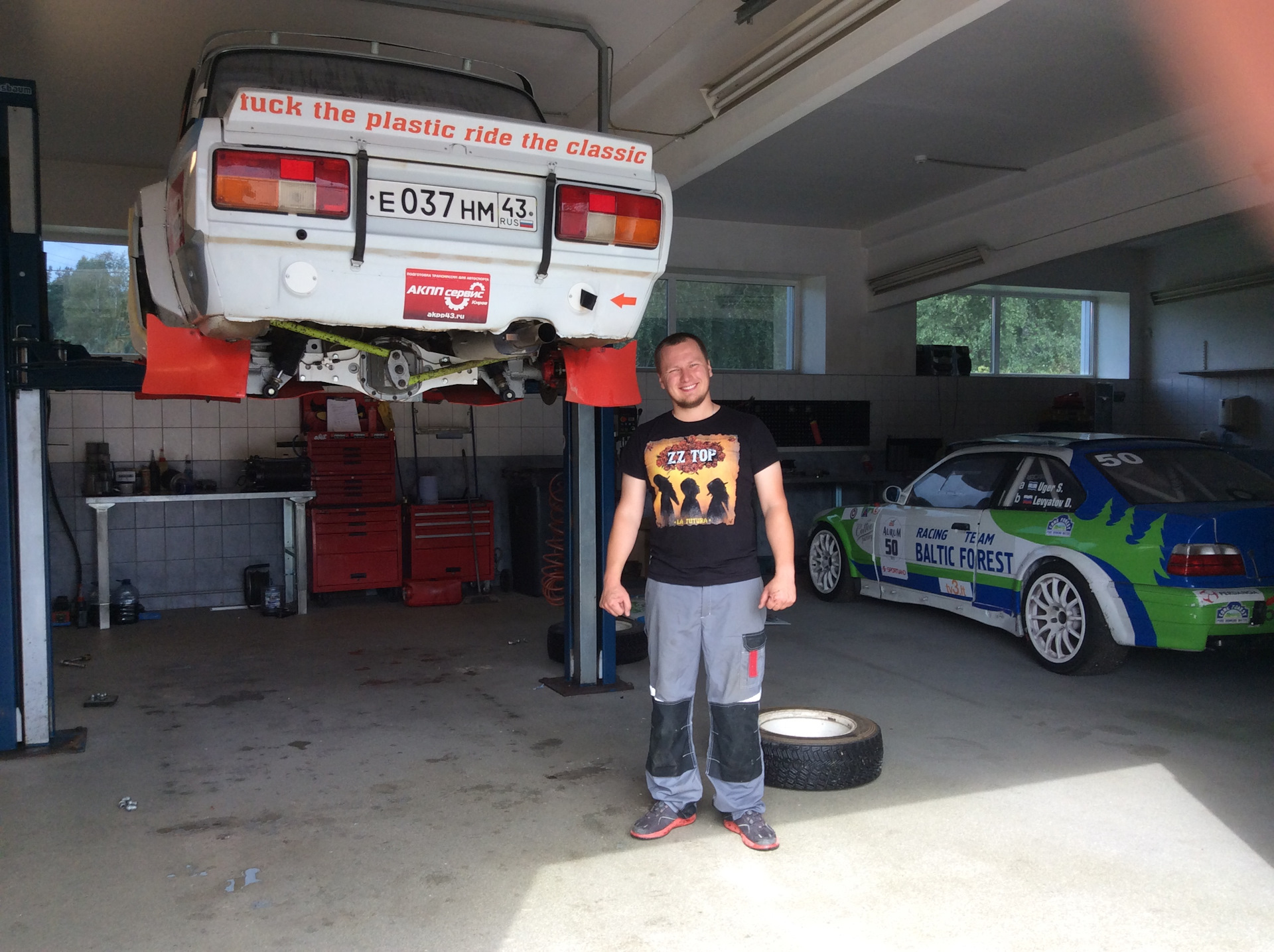

3. Техтребования (к чему готовить бричку).
В целом – не стоит бояться, и если ваша машина без замечаний проходит ТИ в Кубке России – дальше можете не читать. Хотя, нет – читайте.
Основной объект внимания техкомов – элементы безопасности автомобиля и экипажа. У меня в том году со стоматологическим зеркальцем техкомы нашли непровар в поперечинах сидений. Машине 7 лет на минуточку, а я знать не знал, но я им благодарен, сразу по приезду всё переделал. Своими глазами видел, как на ралли «Таллинн» финский экипаж на Эво попросили снять сиденье и показать техкому на предмет целостности его (сиденья) силовой структуры. Никто не ругается – сняли, показали – всё в порядке. НО! На финале этого года стеллаж с забракованной экипировкой был огромный и состоял из трёх полок. Смотрят внимательно всё – перчатки, комбезы (так же на каждой гонке проверяют наличие прямо на трассе), ХАНСЫ и шлемы так вообще чуть не под микроскопом. Так вот, если техком вещь из экипировки забраковал – её ЗАБИРАЮТ до конца гонки. Найдёшь новую, не переломишься, а серийный номер старой заносят в «чёрный список». Тут строго, и это очень правильно, «на шарик» или в чужых носках не проедешь.
Особенность – в Эстонии мягкие накладки на каркас могут быть из чего угодно (сантехническая изоляция), а у нас – только FIA. Так же, в 2016 году меня техком попросил съездить купить новый руль до старта – старый имел небольшой люфт по спицам. Я купил. 250 Евро! Дома надо было думать.
В целом – требования чуть более свободные, чем у нас (речь про национальный монопривод), так скажем конструировать можно больше. В 2016 году я гордо показываю техкому сертификат на свои передние рычаги, что, мол, они у меня “road-legal”, одобрены всеми на свете НАМИ, а он посмотрел, посмотрел бумажки – отдал обратно. Сказал: «Мне всё равно, тебе же на этих рычагах ехать. Если они плохие – ты не доедешь». Я убрал писульки и всё понял. В моноприводных классах нет ограничений по дросселям, секвенталкам и переносу осей артикуляции подвески, как в России. На выбор класса влияет только объём мотора. Я не могу объективно судить о Латвийских и Литовских ТТ, я ездил там только в Lada Classic Cup, где условно «можно всё», но думаю, что они не сильно отличаются от эстонских.
Шум. На ТИ всегда меряют шум, он должен быть не больше 103 dB. Иначе – штраф что-то в районе 200 Евро. У меня был в 2014 году эпизод с превышением громкости и скупкой стальных мочалок во всех сельмагах острова с последующей срочной набивкой «банки». Теперь я меняю набивку или глушитель после каждого сезона и у меня всегда 97 dB.

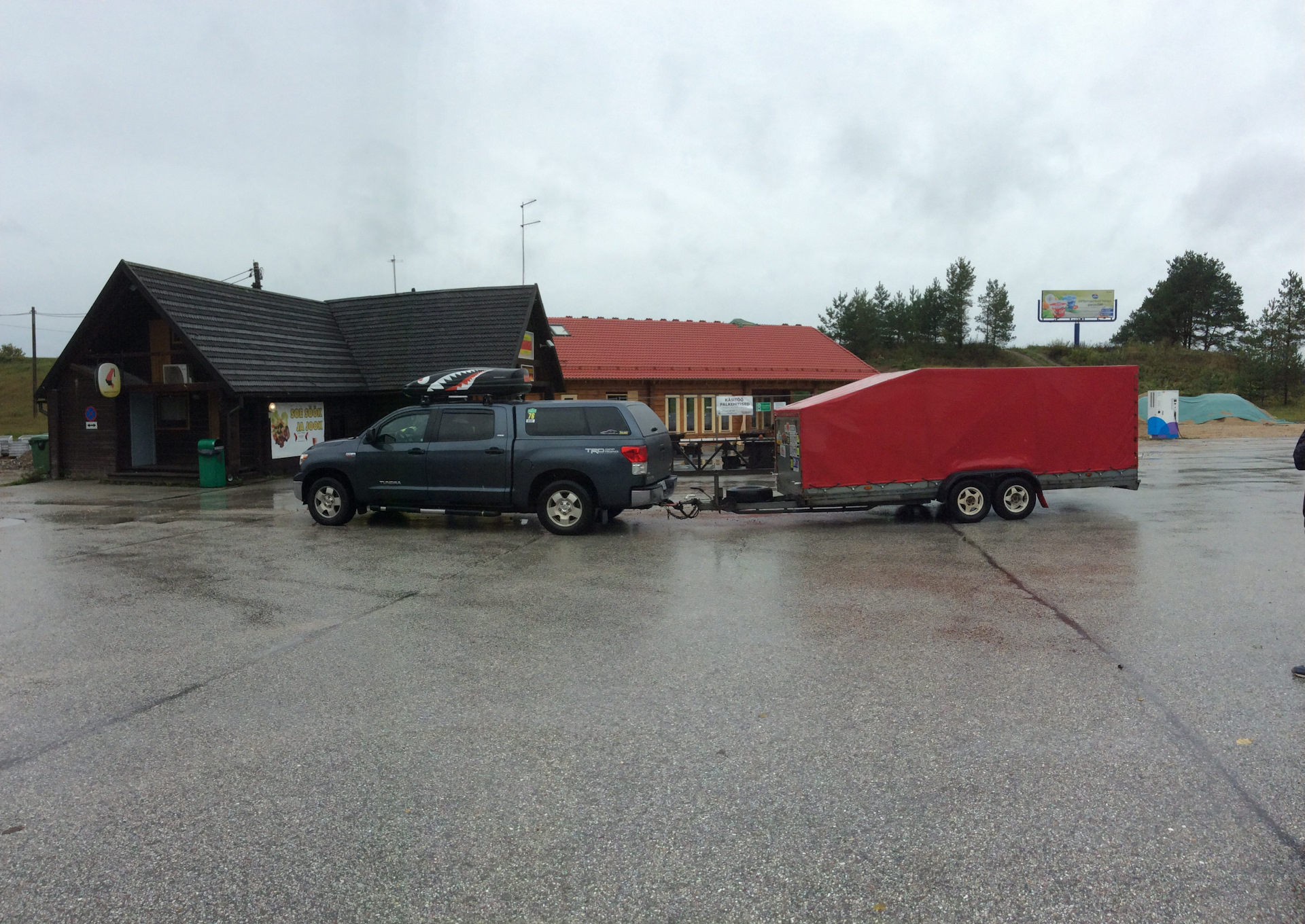

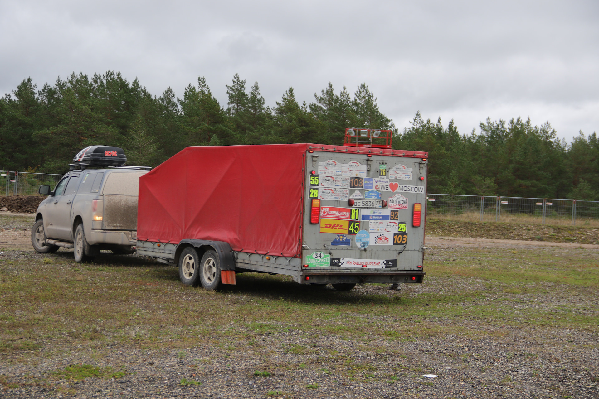

4. Граница. Думаю, самый волнующий вопрос.
Среднее время пересечения в одну сторону 40 минут. Бывало от 15 мин до 5 часов. Обязательно вам нужно с собой иметь Зелёные карты (аналог ОСАГО, делается перед границей в любом из ларьков – цены одинаковые) на всю технику (тягач, спортивная, прицеп), стоит это в данный момент около 5000р. за всё и обязательно Диагностические карты – европейцы спрашивают и могут не пустить.
Если у вас есть паспорт и виза, то самый деликатный вопрос – таможенное оформление. Рекомендую вам все таможенные документы делать дома, иначе если вы приедете на погранпереход и начнёте спрашивать таможенников как тут что заполнять – запаситесь чаем и питанием – вы тут на несколько часов. Тут нужно действовать решительно, но аккуратно. В первые наши поездки в 2014-2015 мы ездили вообще без всяких деклараций, просто как туристы с машиной. В целом – проблем не было, вся граница – двадцать минут. Но однажды, таможня при выезде нам напомнила, что все неделимые товары весом выше 30 кг должны быть задекларированы при въезде. Мы положили на весы запасную коробку – 29,5 кг. Повезло. Нас отпустили, но наглядно очень дружелюбно разъяснили, что всё-таки весь наш ЗИП надо декларировать. Делается это просто, документ «Пассажирская таможенная декларация» (легко ищется в интернете) заполняется в двух экземплярах на въезд и выезд. В нём вы описываете ТОЛЬКО БОЛЬШИЕ ВЕЩИ, не надо детализировать свой скарб до трусов и носков. Только, условно, то, что трудновато поднять одному. В моём случае это – бензогенератор, домкрат, коробка (если есть с собой), палатка и освещение. Остальное не пишу, иначе декларация, в которой 20 товаров выглядит подозрительно «пухлой» и тут может начаться «юридическая вибрация» то есть в вас могут заподозрить «Спортсмена»!
Оформляясь по декларации, де-юре, вы – турист и все эти вещи вам нужны для личного пользования.
Если вы на таможне ударили в грудь кулаком и сказали, я – спортсмен и защищаю честь страны, то тут возможны нюансы. Есть такое решение комиссии Таможенного Союза №263 от 20.05.2010. (С этой таможней я стал немножко юристом), где написано, что «товары, предназначенные для проведения соревнований и тренировок попадают под специальную таможенную процедуру с предоставлением перечня». Не бойтесь – платить не надо, но, по букве закона – если вы – спортсмен – по декларации не проехать.
Один раз в 2016 году на этот нюанс мы попались, широко развесив уши. Кричали о спортивной чести страны, богатом наследии Жигулей – не помогло – оформляйтесь через перечень. Что это? Примерно – та же самая декларация, только помноженная на пять. Для всех товаров надо будет найти коды ОКВЭД (никогда не забуду!), всё заполнить, сотрудник таможни всё сфотографирует, составит акт осмотра и отпустит восвояси, обратно то же самое. Вроде ничего, можно подготовиться дома, но оформление через перечень происходит через грузовые коридоры со всеми вытекающими. Конечно, вас не заставят вернуться в конец очереди грузовиков (а если развесите уши – заставят), но время вы потеряете больше намного. Поэтому, советую, аккуратно и правильно заполнив декларацию, помалкивать о спорте на таможне и спокойно ехать. Когда меня спрашивают – говорю, что еду на слёт почитателей старой техники. Не спрашивают – молчу. 99 из 100 таможенников всё прекрасно понимают, они ведь люди ничуть не хуже нас, и им проще и быстрее провести нас как туристов. Но на 1 случай из 100 будьте готовы сказать – пишите письменный отказ в принятии декларации с указанием причин. В нашей истории были и конфликты, было и «Вы больше никогда тут не проедете!». Но мы продолжаем ездить и остаёмся аккуратными и настойчивыми.
Я не считаю, что мы нарушаем тут закон. Мы едем на машине с документами, на прицепе с документами везём машину с легальными дорожными документами (если вы едете на автокросс и у вас в руках только спорт. Паспорт – перечня не избежать, это – спорт инвентарь). И всё, что мы везём – нужно лично нам для нашего личного автомобиля. Неужели, домкрат –это обязательно спортинвентарь, или тент от дождя? Ни один таможенник не напишет вам отказ, посчитав, что ваш бензогенератор – спортинвентарь. Так же, пункт 4 статьи 351 Таможенного союза определяет «транспортное средство для личного пользования – авто-, мототранспортное средство, прицеп, водное или воздушное судно вместе с запасными частями к нему и его обычными принадлежностями»
(ВМЕСТЕ С ЗАПАСНЫМИ ЧАСТЯМИ К НЕМУ!) КАРЛ!
Бояться не стоит, просто нужно всегда быть готовым.
Никаким образом декларировать спортивный автомобиль не надо – у него есть дорожные документы и он выезжает из РФ как обычный автомобиль. Сгружать с прицепа не надо.
Как вы уже догадались, все эти нюансы – с нашей стороны. Со стороны ЕС – всё очень быстро, 15 мин, только посмотрят бумаги и VIN номера. Никакие декларации никого не интересуют. Только спросят, сколько топлива для вечеринки вы купили в DUTYFREE.
Если же вас «зацепило» сильно, как меня, то есть ещё вот такой метод.
Когда я сообразил, что я еду весь сезон (семь гонок) и зип, вообщем-то, вожу всегда один и тот же, я понял, почему бы не ввести всё один раз в начале сезона по декларации и не вывести в конце после финала? Это была отличная идея. Я укомплектовал ЗИП так, что без проблем после гонки мог его оставить в Эстонии и забрать перед следующей. Это суперудобно – у друзей в Тарту или Выру (первый город после границы) я после гонки оставляю буквально всё вплоть до бензогенератора и даже колёс, годных для следующей гонки (Зачем мне их вести 2000 км в одну сторону чтобы через три недели привести обратно?). Через границу еду на пустой Тундре с прицепом и Жигулями, соответственно прохожу за 10 минут без всяких деклараций. Еду на гонку – так же прохожу границу за 10 минут без деклараций и так далее. То есть я, условно, ввёз весь ЗИП в январе, вывез в октябре по одной и той же декларации.
Так можно, испытано в этом году. В моём случае, пришлось купить полный дублирующий комплект разного инструмента для работы дома, но это – дело житейское.
Так же, для «заболевших» сильно всегда есть вариант между гонками оставить исправную спортивную машину в Эстонии. Однажды, в 2016 году я этим воспользовался и оставлял Жигули вместе с прицепом у друзей в Отепяя, предварительно потратив день на регламентные работы и ревизию после гонки. То же очень удобно ехать домой налегке.
Вывод из всего абзаца «о границе» — вы можете ехать «туристами», если вы – маленькая команда, как мы. Большим ребятам с грузовиками и моторхоумами оформления через перечень не избежать. А теперь можете спросить, к примеру, Станислава Грязина, что такое приехать для них на RMS в Москву и сколько времени занимает граница.

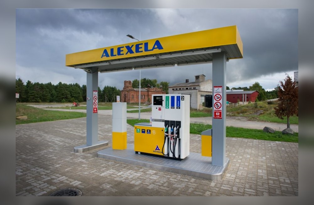

6. Бензин.
Думаю, не секрет ни для кого, что обычный бензин на заправках в ЕС примерно в два раза дороже нашего. Конечно, предпочтителен экономичный тягач. В моём случае, тягач экономичный. У меня Тундра (да, да – 5.7 V8),
но она кушает газ (поставил именно для продолжительных поездок за рубеж). Я заправляю перед границей полные баки (100 бензина и 200 газа), и, бывают такие гонки (близко от границы), когда мне всего этого хватает на все перемещения, ознакомление и прочее. То есть после гонки мы вьезжаем обратно в страну ещё на русском топливе. Трюк для экономных. А газ в ЕС стоит ровно, как у нас бензин, так что выжить можно и не остаться без штанов.
Спортивное топливо. Начну с того, что «там» доступны Panta и Carless (может ещё что-то). Стоит от 4 Евро/литр. Для меня это многовато и вот как я решил эту проблему. В России я езжу на 100 бензине VP/SF. Но мотор я настроил так, что он отлично работает и на хорошем 98 бензине, то есть я взял запас по углам зажигания. Таким образом, я в России перед поездкой заправляю полный бак сотого в Жигули, беру с собой в канистре законные для таможни 10 литров сотого в канистре (иногда и пятнадцать!), а остальное покупаю там на заправках 98. Лучший бензин в Эстонии – заправки Alexela.
Важный момент — в Эстонии в зонах хаправки можно заправлять спортивный автомобиль только из алюминиевой или стальной тары. Пластик нельзя.
Думаю, не стоит пытаться взять с собой бензин и каким-то образом его растамаживать/декларировать и прочее, не морочьте сами себе голову. Лучше тогда купите там Panta и сами от себя отстаньте с еврейскими закидонами. Так же – не стоит играть в контрабандистов и прятать бензин. Штраф будет такой, что вся экономия на пять сезонов вперёд перестанет быть экономически обоснованной. Так же, многие «национальные» эстонцы ездят на немецком сотом бензине с тамошних заправок, но это «высший пилотаж», скорее только для местных.

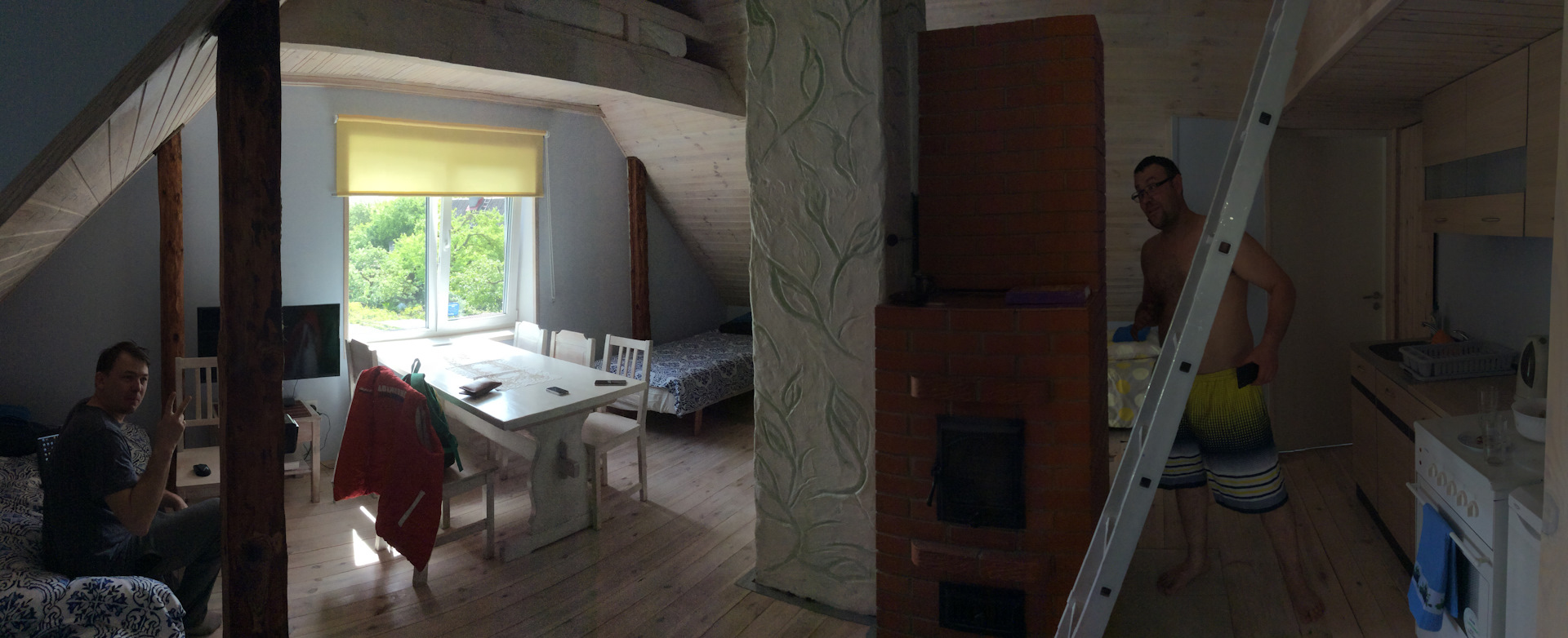

7. Жильё.
Это простой вопрос, на вкус и кошелёк. Стоимость услуги от нуля за палатку у озера (мне такие случаи известны) до полной стоимости моей гонки «под ключ» за пару ночей в спа-отеле острова Сааремаа. Важно лишь бронировать сильно заранее, иначе останетесь наедине с выбором далеко/дорого. Если вы всё же решились на многократное вторжение, то советую обрастать связями. К примеру, я уже на половине гонок в сезоне не бронирую жильё – достаточно одной СМС и нас уже ждут, естественно, цена лучше букинга.

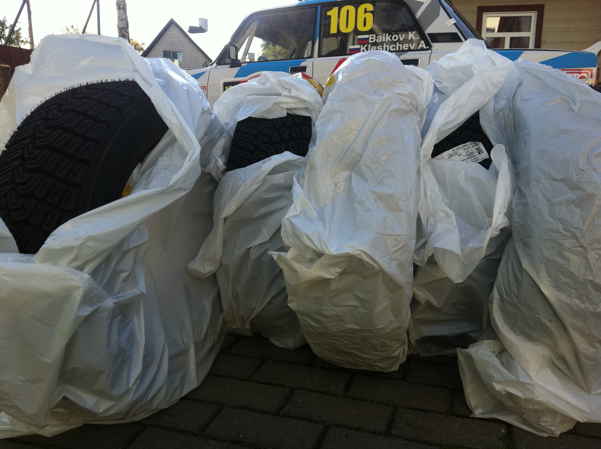

8. Покрышки.
В случае, если выехать один раз – проще ехать на своём. И меньше вопросов на таможне и потратите меньше средств. Купить всегда можно там прямо на гонках, покупать там дешевле. Если у нас 185 R15 стоит 15-17 000 рублей, то там примерно 190 Евро, а это около 14000 рублей. Так же, в Эстонии можно купить не представленные у нас бренды Dmack и MRF но это для тонких ценителей. Так же, в моей практике случались шинные удачи: в 2015 году Гиртс мне предложил много колёс К4 175/70R15 по очень сладкой цене, такой, как будто Евро и не вырастал в два раза.
Я купил 22 штуки сразу и постепенно выбирал их все. За сезон выбрал. Мне проще покупать там – нюанс с границей – много вывезти не дадут даже с декларацией. Поэтому я оставляю там новые и пригодные для гонок колёса, вывожу домой машину на изношенных, постепенно замещая колёса новыми и перемещая все накопленные домой.
