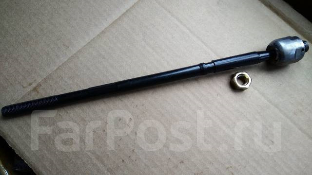

Замена рулевой тяги прошло успешно, но что этому предшествовало, не описать и не рассказать… При обращении в магазины по продаже запасных частей все менеджеры в один голос говорили, что ремонтных рулевых тяг для рестайлинговой дизельной антары нет (по VIN ничего не показывало) и приобретайте рулевую полностью, а это 25-37 т.р. И только один менеджер, погуглив, предложил взять рулевую тягу от антар, у которых официально по программе можно приобрести отдельно тягу без рулевой. Было решено рискнуть и цель была достигнута: машина отремонтирована и деньги сохранены. Так что покупайте рулевые тяги, они все одинаковые у всех антар.

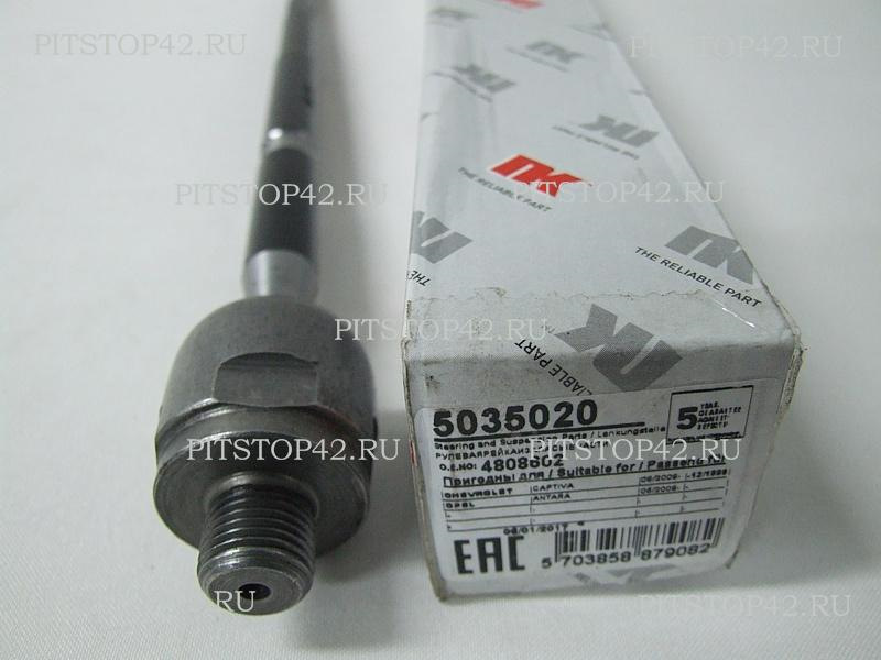

Приветствую! Подскажите, тяги одинаковые на обе стороны?
А не подскажешь номер этой тяги? Артикул
Номер на фото видно.
Остальные:
NK 5035020
STELLOX 55-00261-SX
MOOG OP-AX-7221
ELPHI TA2746
SIDEM 9019
RUVILLE 919100
LEMFORDER 34394 01
Здравствуйте. У меня застучало спереди. И так не приятно.Начал проверять.Думал рейке хана. Ощущается небольшой люфт в рулевом наконечнике левом.И еще кажется в самой тяге внутри чехла.То же левом. Справа вроде бы нет. Может и в зацеплении вал-рейка люфт присутствует. Но пока решил устранить люфт в наконечниках, поменять оба. А вот тяга трудно меняется? Не снимая рейку можно это сделать?Вы как это делали?
Добрый вечер! Рулевая тяга меняется почти легко ))) придется поработать рожковым ключом, места для него нет там. А так просто откручиваете наконечник, снимаете пыльник и начинаете его выкручивать рожковым ключом. Снимать и разбирать больше ничего не надо. Фото, к сожалению, не осталось. Нашел для примера в интернете.

Про то, что каталоги не выдают тягу отдельно — я писал ещё полгода назад. тогда же выложил код этой ТРВ, я уже поменял обе — полёт нормальный. Но сейчас ещё появилось множество замен
NK 5035020
STELLOX 55-00261-SX
MOOG OP-AX-7221
ELPHI TA2746
SIDEM 9019
RUVILLE 919100
LEMFORDER 34394 01
NK 5035020 Заказал. пришли, но они короткие. сход развал сделали. итог по 1 см резьбы зашло в наконечник.Это очень мало, их не берите. Про остальные не знаю!
хм, может на рестайле рейка другая… на коробке NK написано Antara/Captiva 06-12
в итоге их оставил или другие поставил? рядом с родными приставлял? может наконечники не родные? Везде указана длина у SIDEM NK и TRW 360мм
MOOG OP-AX-7221 длина указана 375мм
NK 5035020 длина 375мм
DELPHI TA2746 длина 377мм
LEMFORDER 34394 01 и 38031 01 длина всего лишь 340мм
может один производитель указывает общую длину с резьбой в рейку, а другой указывает только рабочую длину, без учета резьбы в рейку
