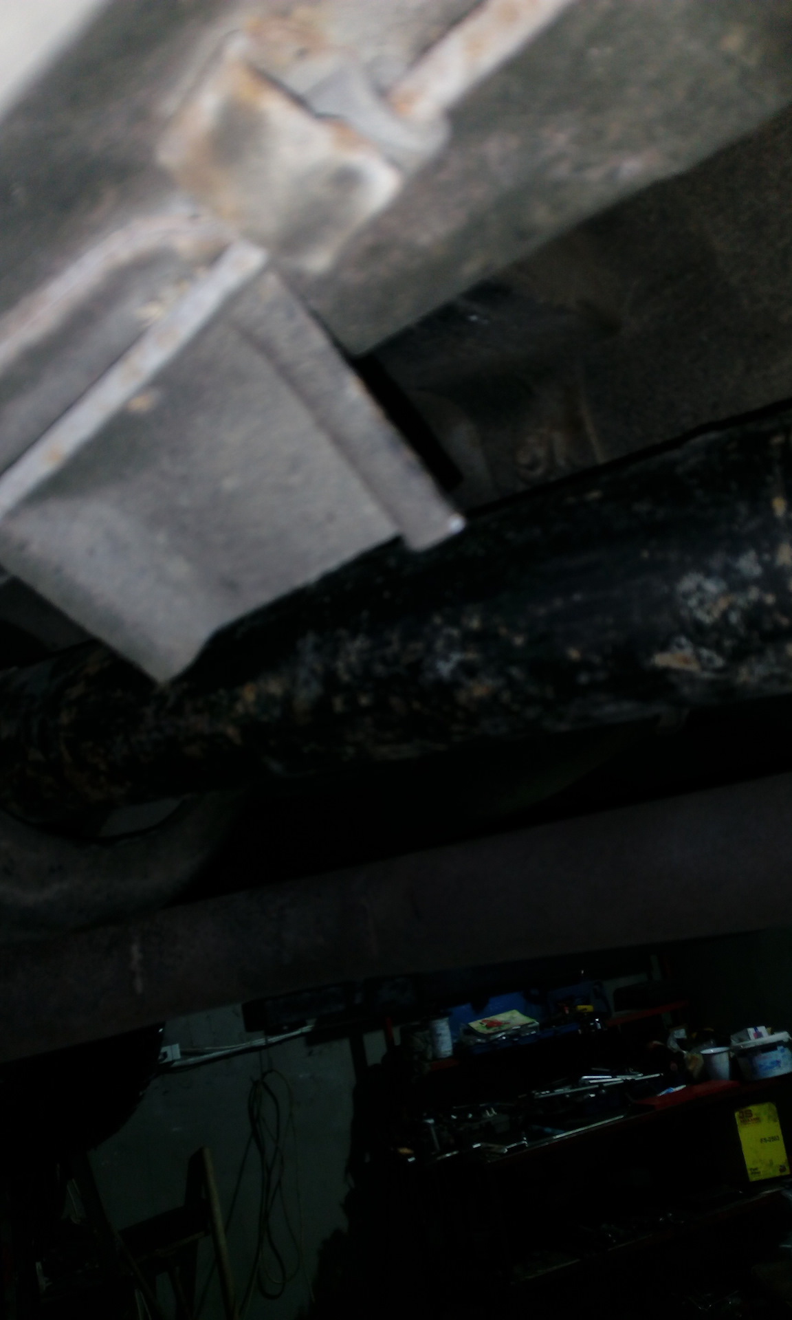

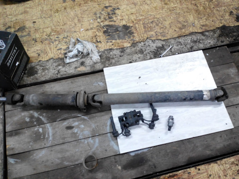

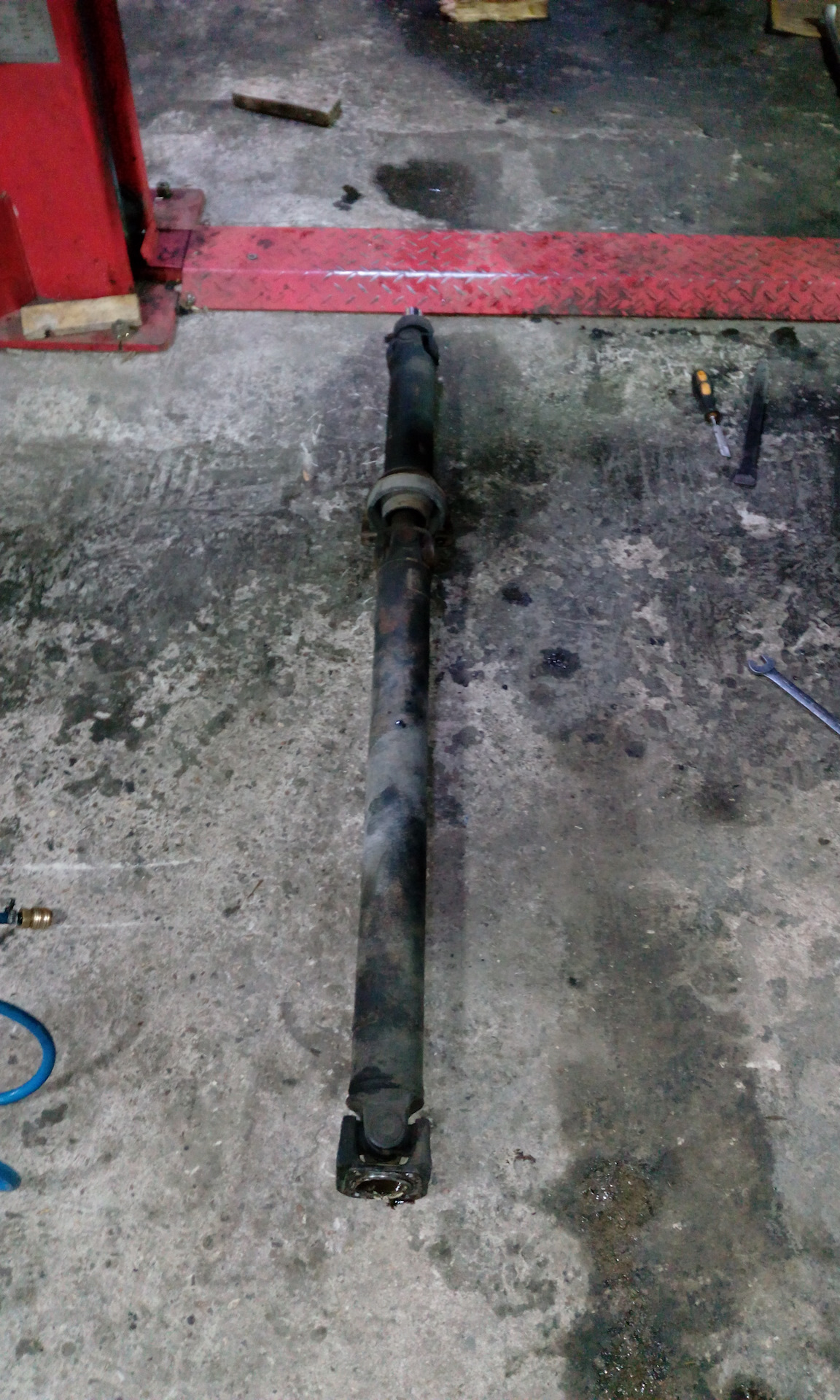

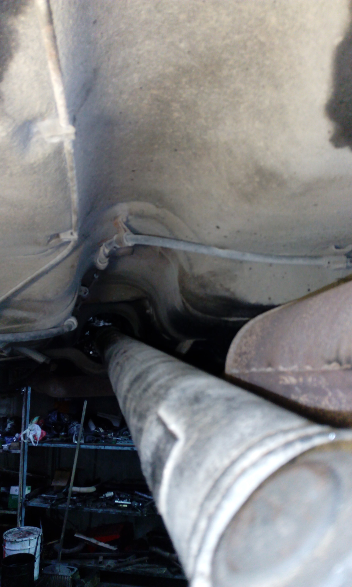

На днях приехал приятель на такой же 105-ой, привез на замену кардан на котором не оказалось подвесного подшипника, начал расспрашивать его что да как, он рассказал как бороздил просторы интернета и наткнулся на человека который поставил кардан без подвесного подвесного подшипника. После сегодняшнего выезда я понял что действительно стало тише, не смотря на то что подшипник я не так давно менял. Единственная переделка это нужно срезать траверзу подвесного. Сам кардан от Волги 24-ки

Пройденный этап, прямой кардан или подвесной. Тоже прямой поставил от 3110, как выше было сказано, упирался, давил на коробку, шум гул вибрация, особо и не поездил, снял и назад подвесной поставил, только новый. Никаких вибраций.

Я уже как 6 лет назад избавился от родного кардана с подвесным. срезал крепление. установил от обычной 24 ки и горя не знаю… так проехал уже примерно 160000 км, даже крестовины в хорошем состоянии.

Зад на машине высоко? Ставил на яме или на подъемнике?
На подъемнике, машина низкая
Вот и ответ, попробуй на ямке, у нас на яме не лез там мы ее домкратили, но всеравно странно что происходит потом когда опустишь
