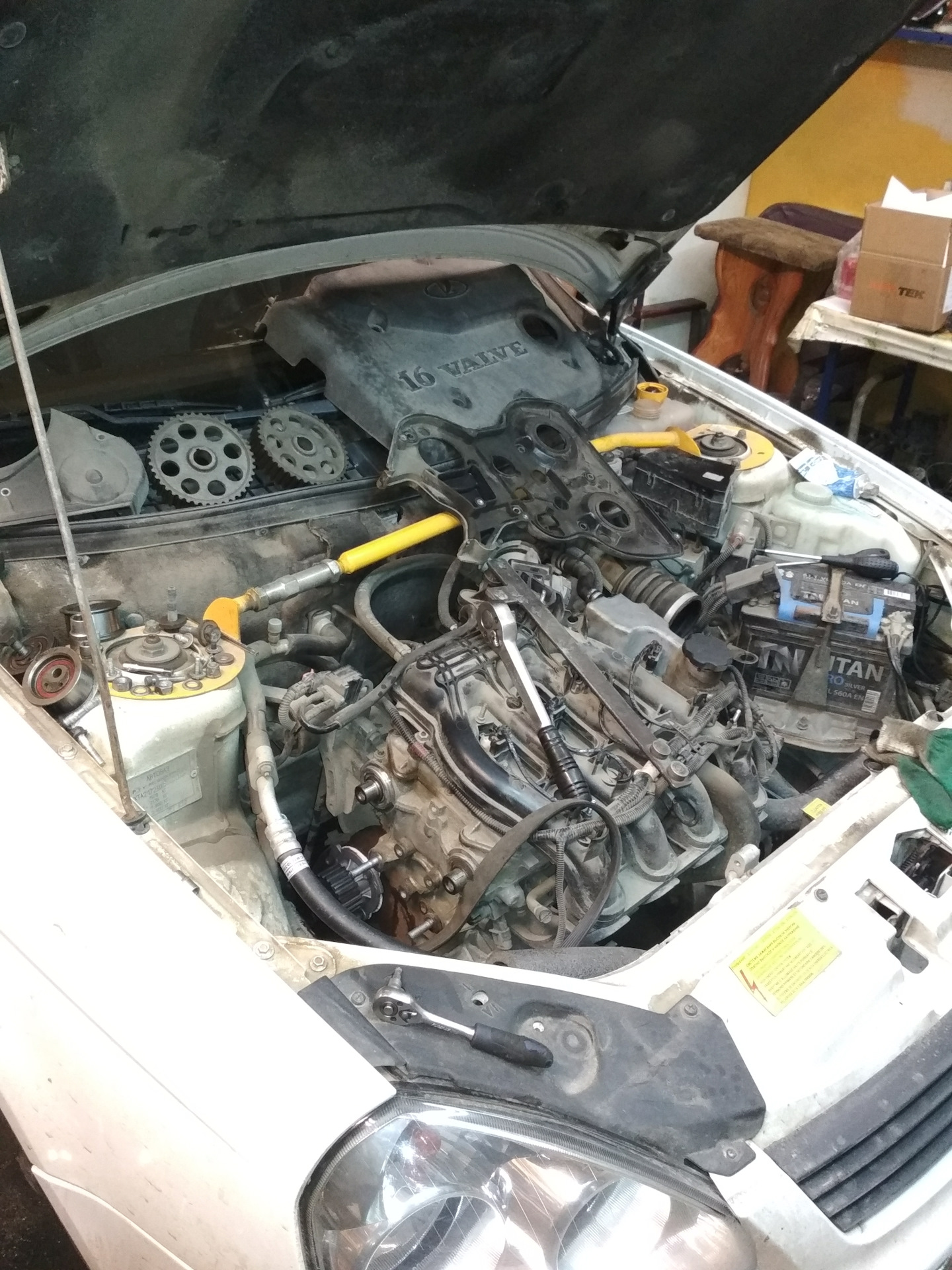

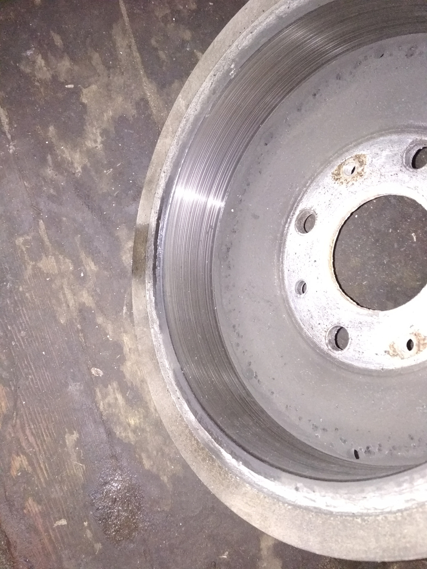

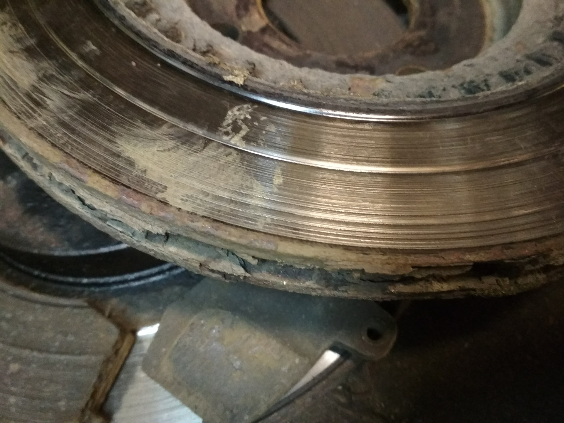

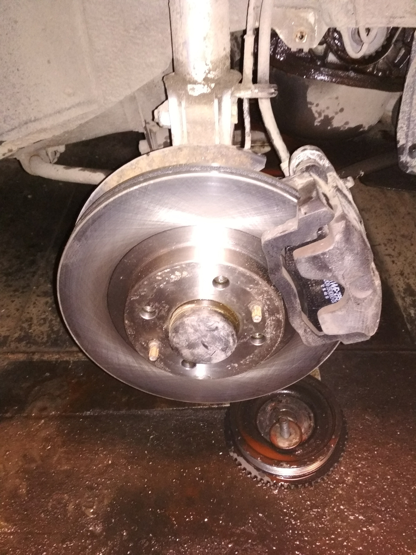

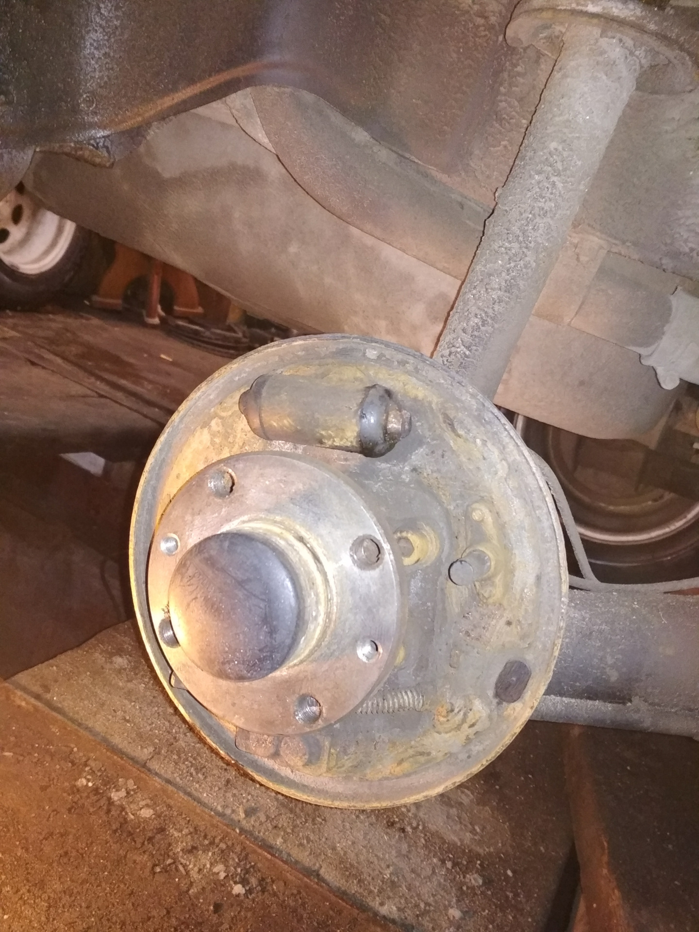

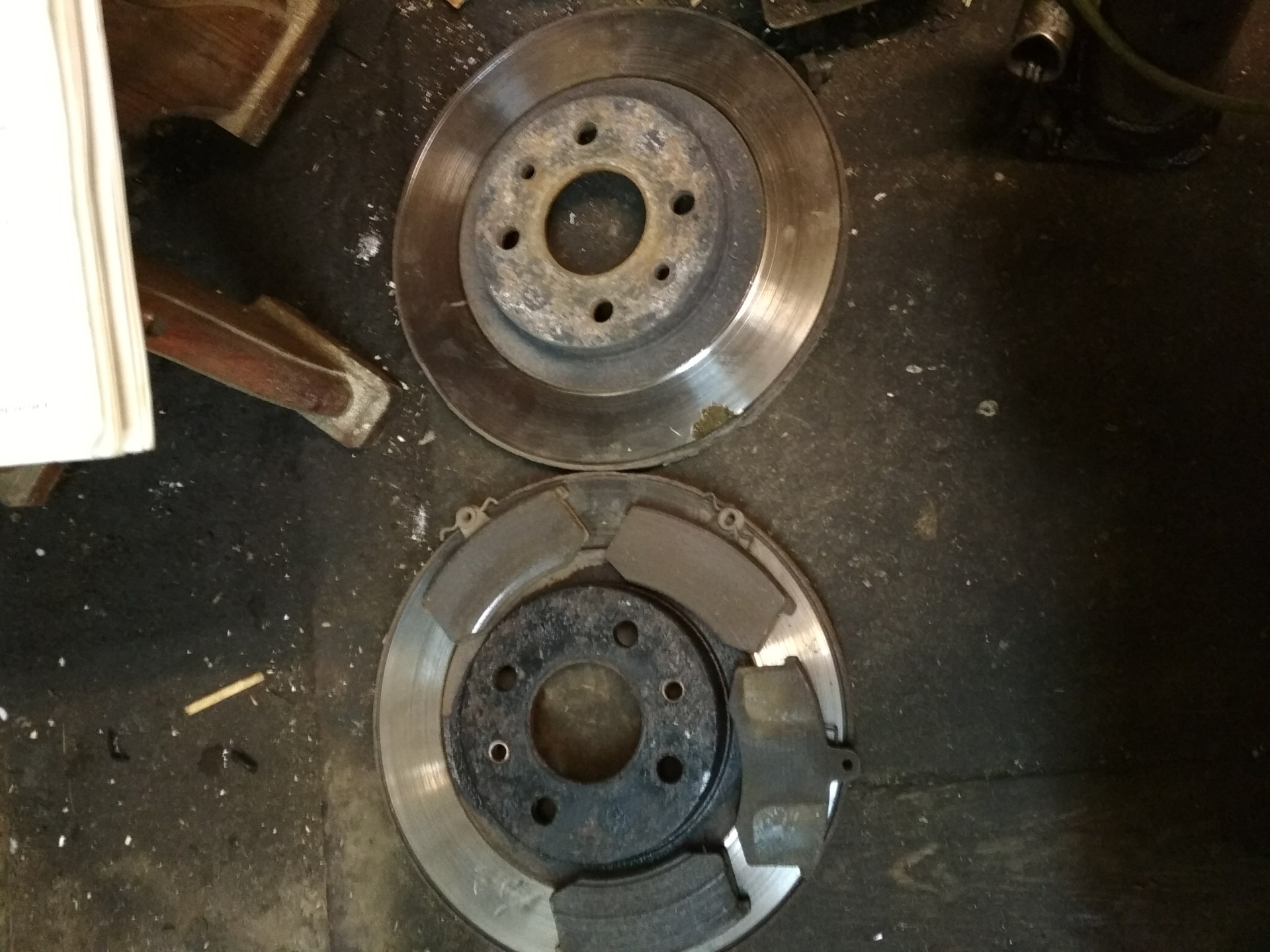

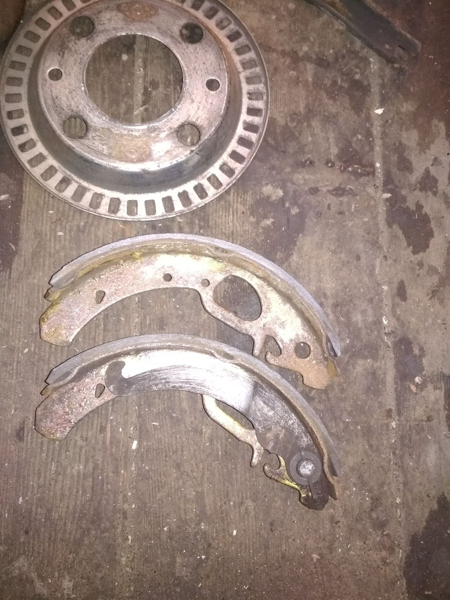

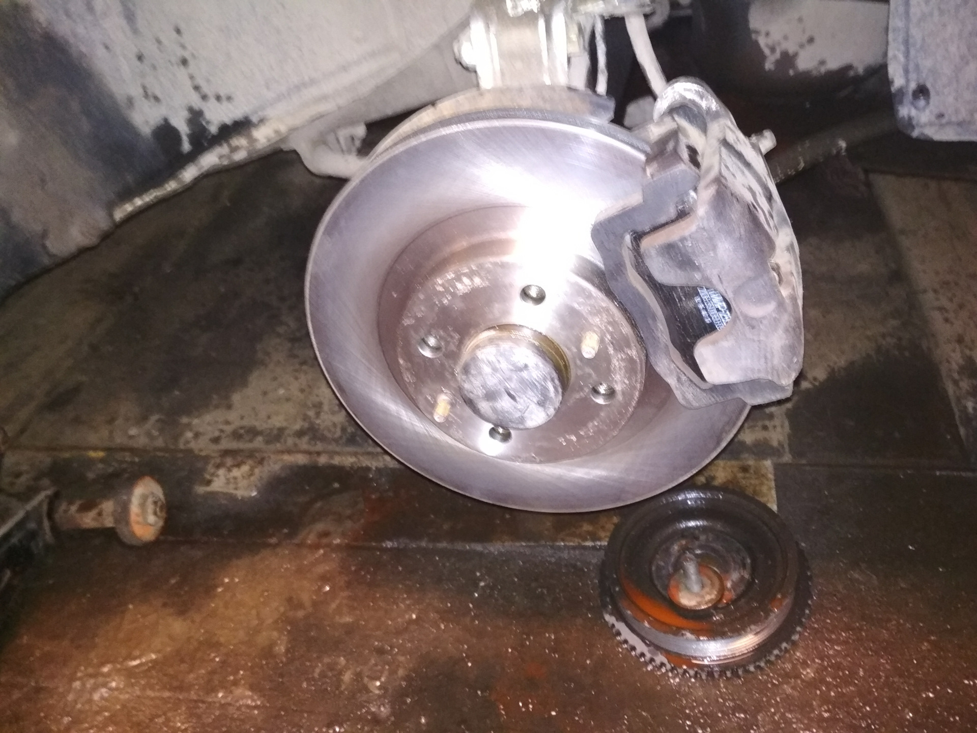

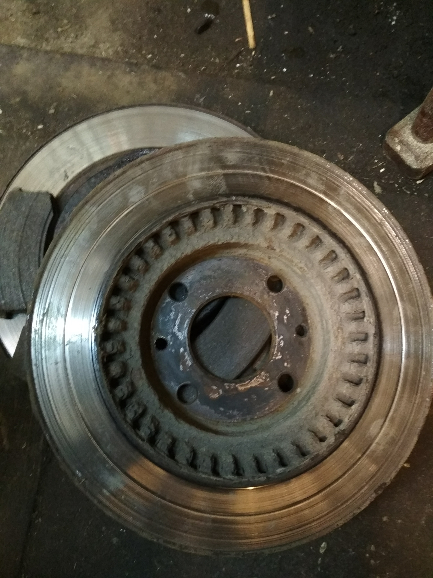

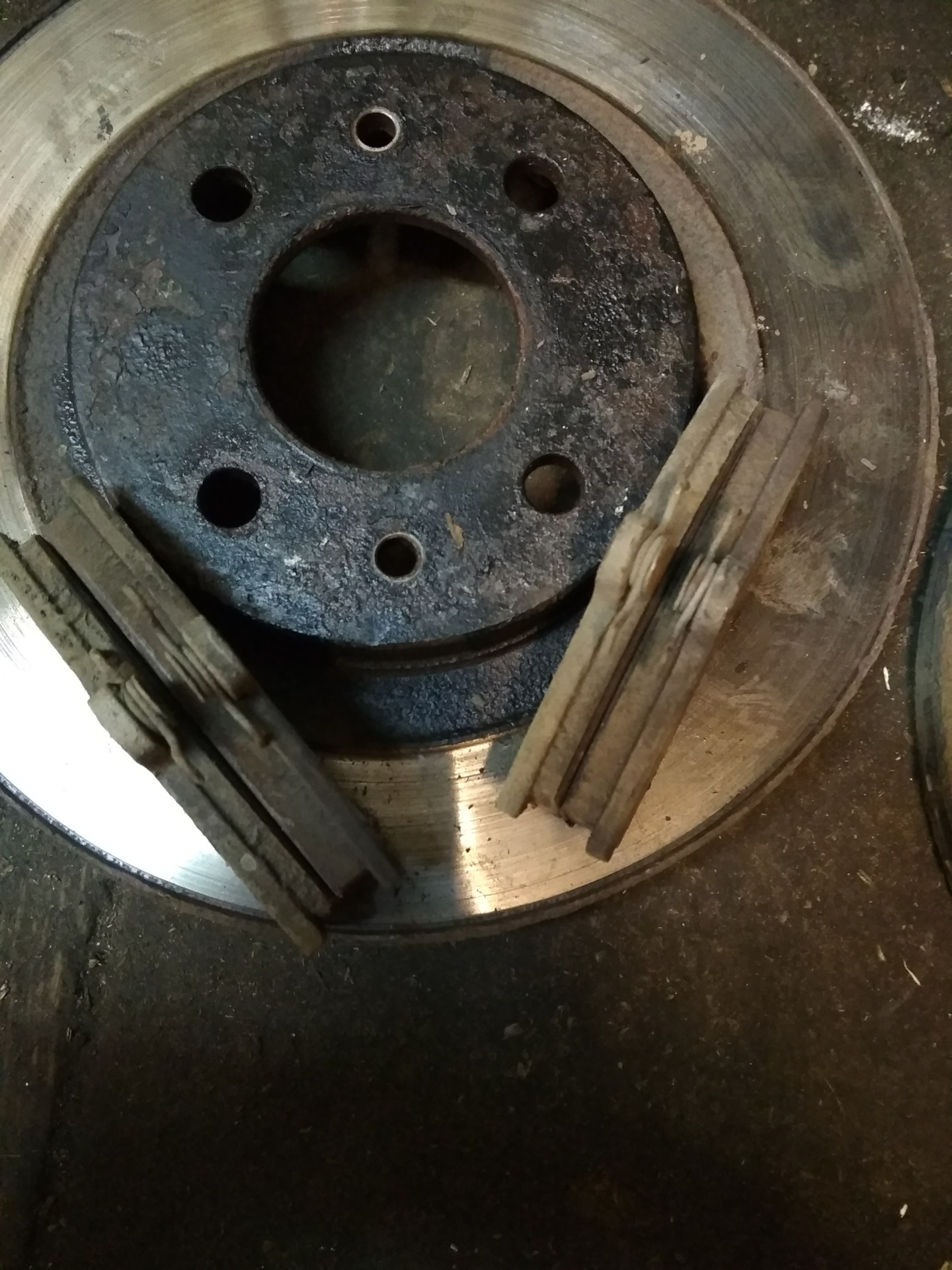

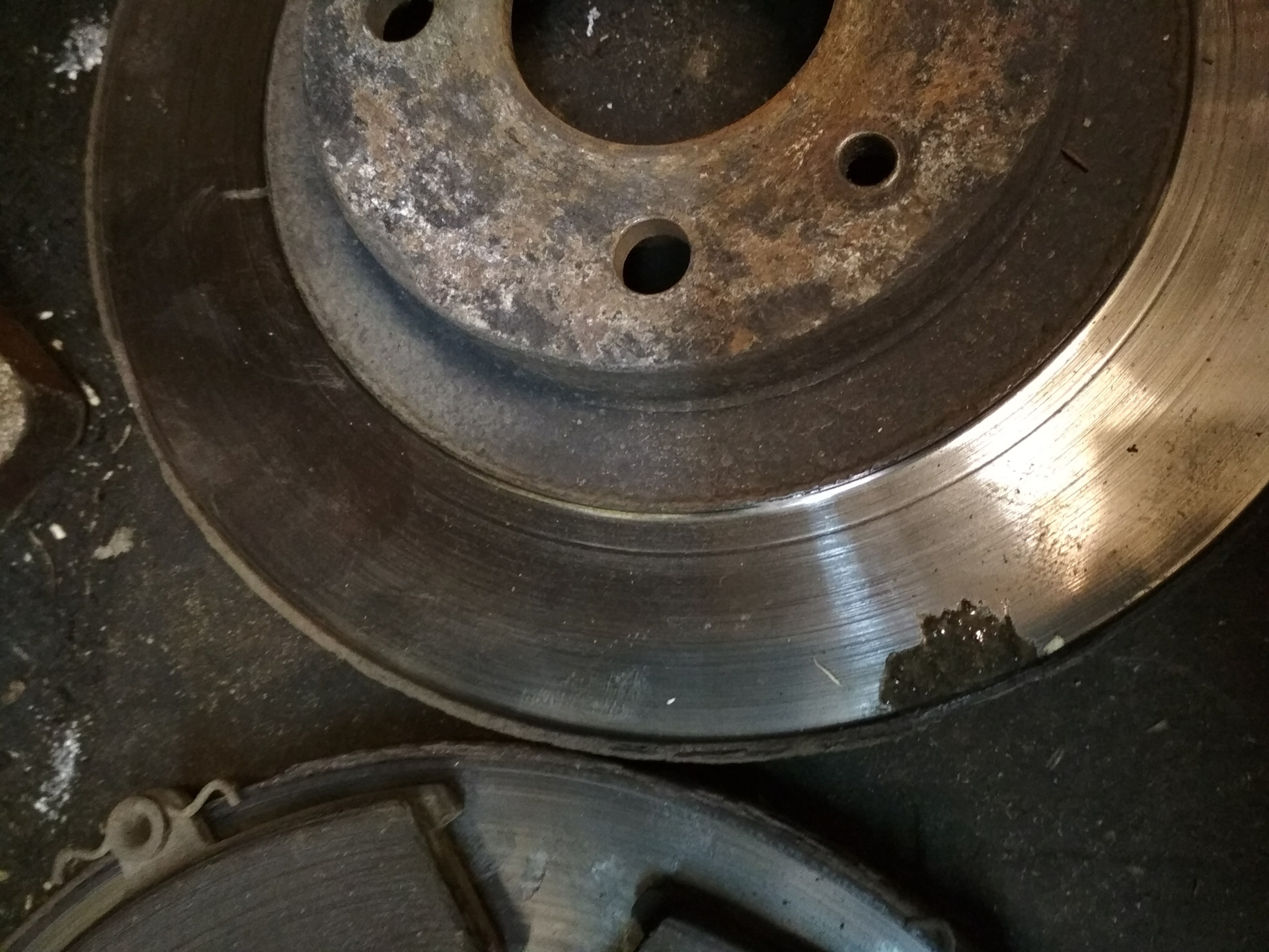

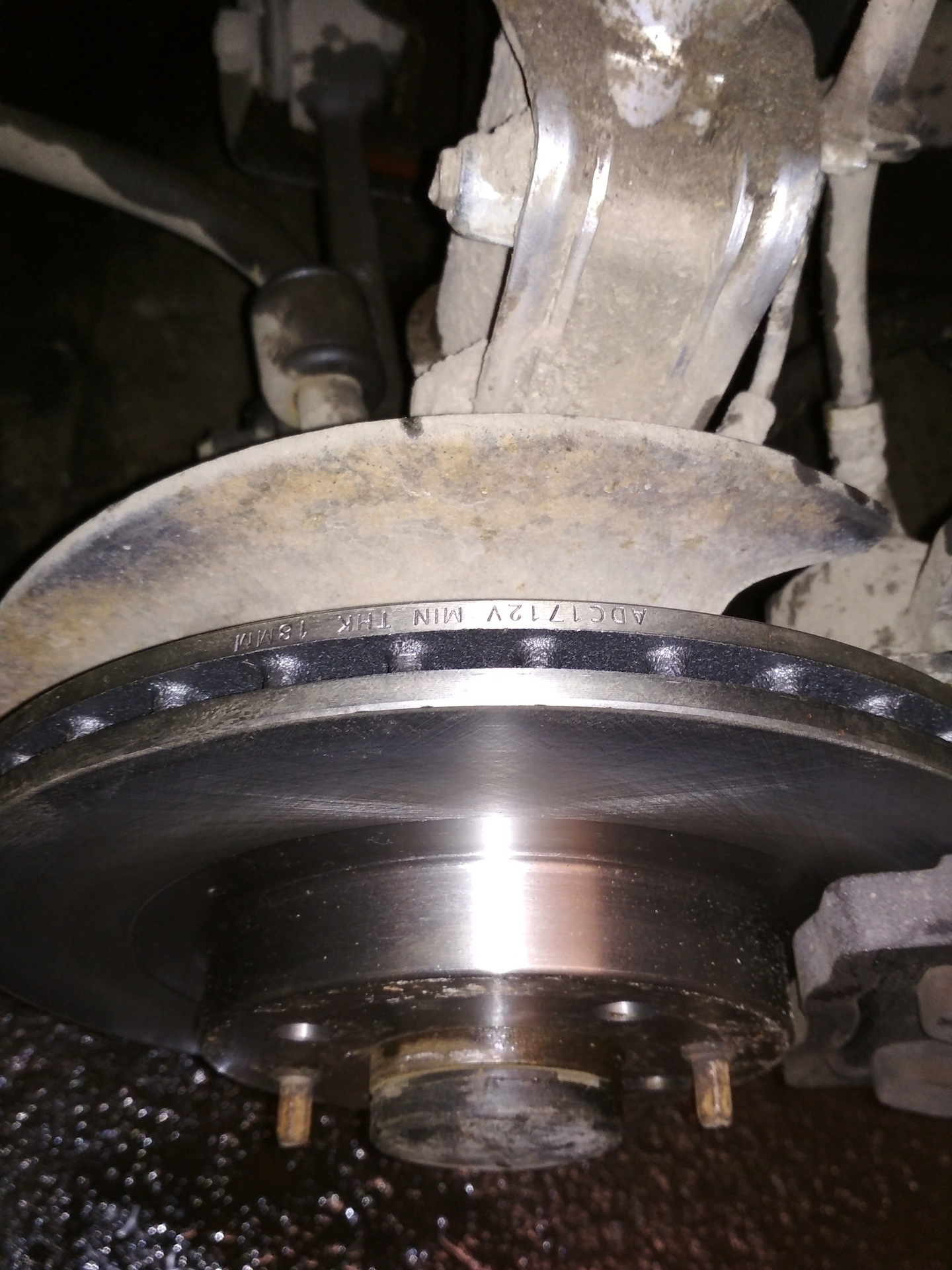

Всем привет. Выдался ремонтный день) поменял передние диски тормозные колодки(опять лада спорт).задние цилиндры и барабаны.барабаны чугун взял на пробу.прокачал все работает. Пока притераются. Старые что перед что зад были в плачевном состоянии.

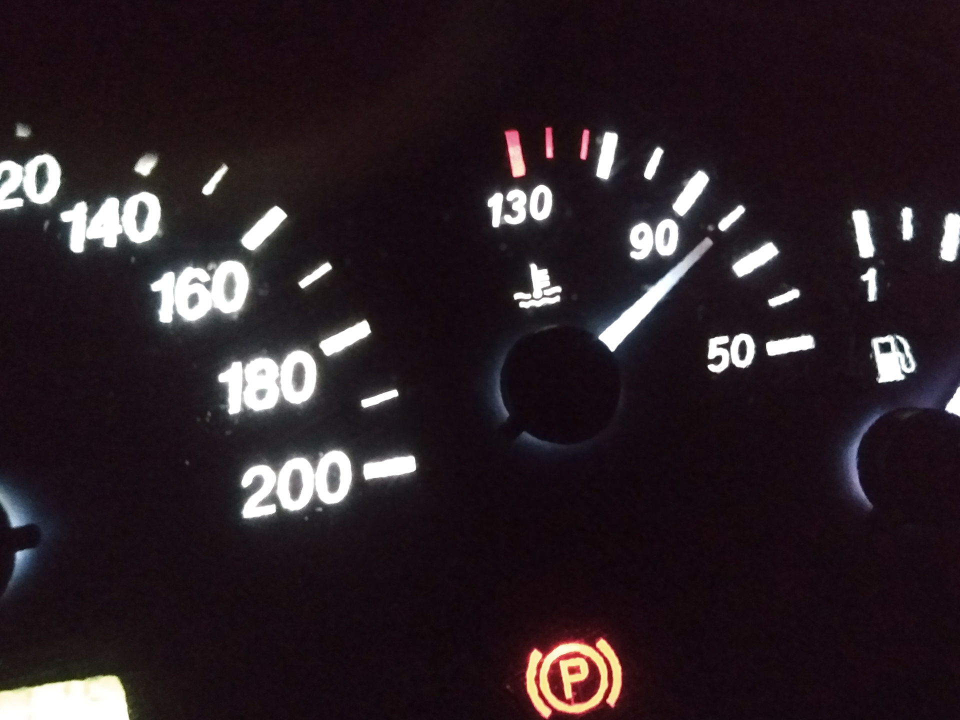

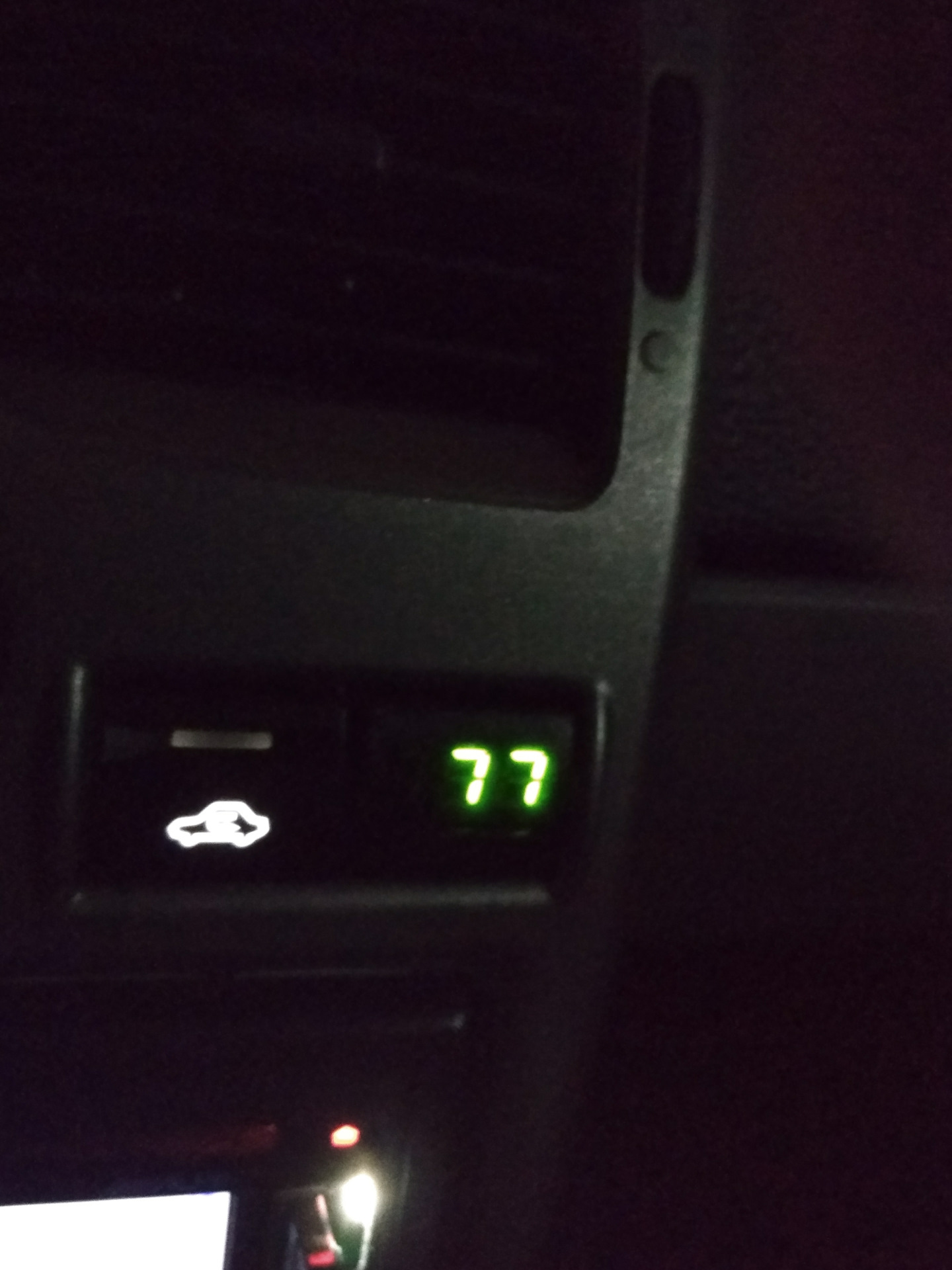

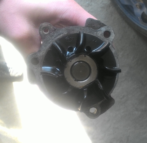

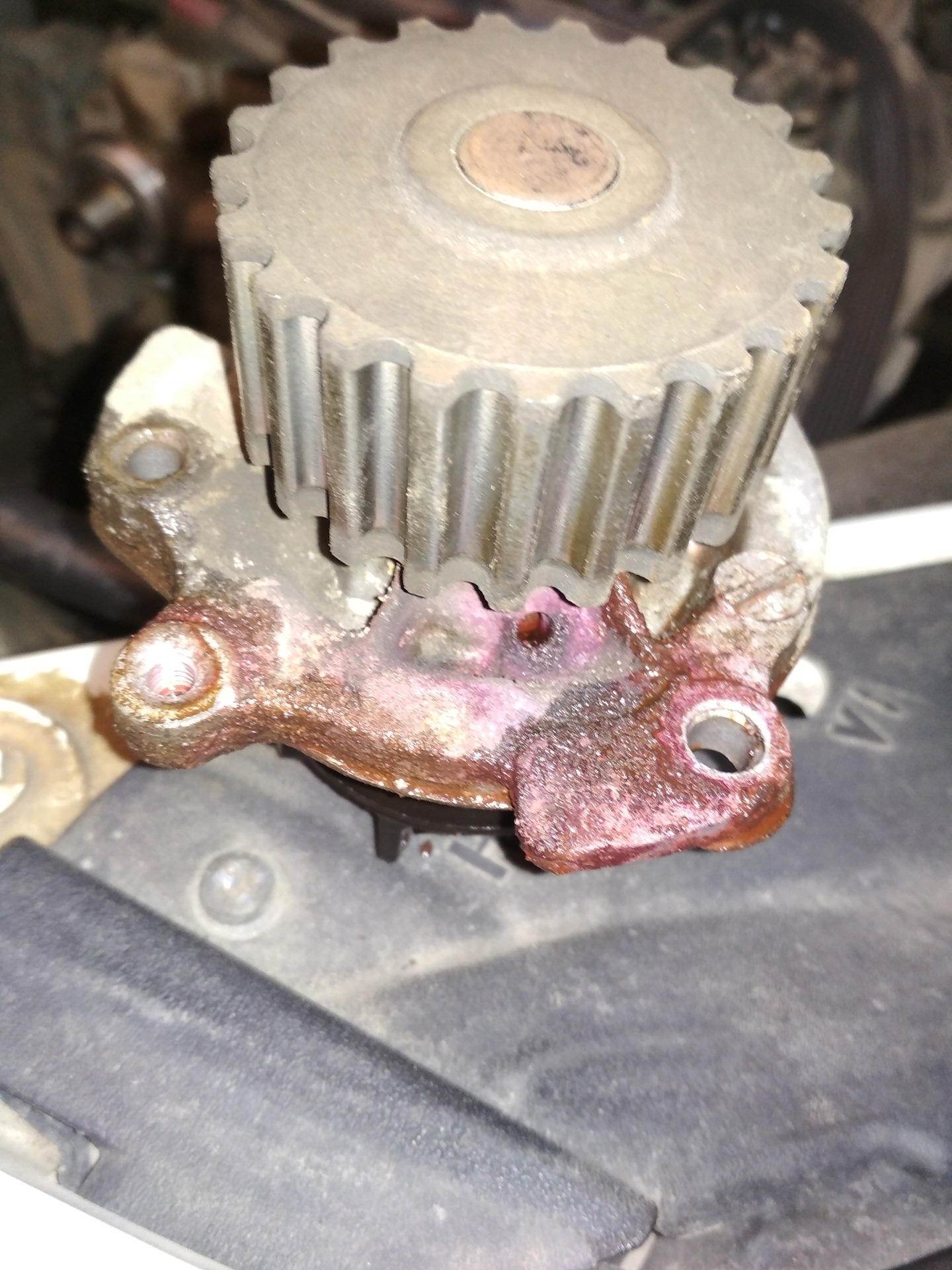

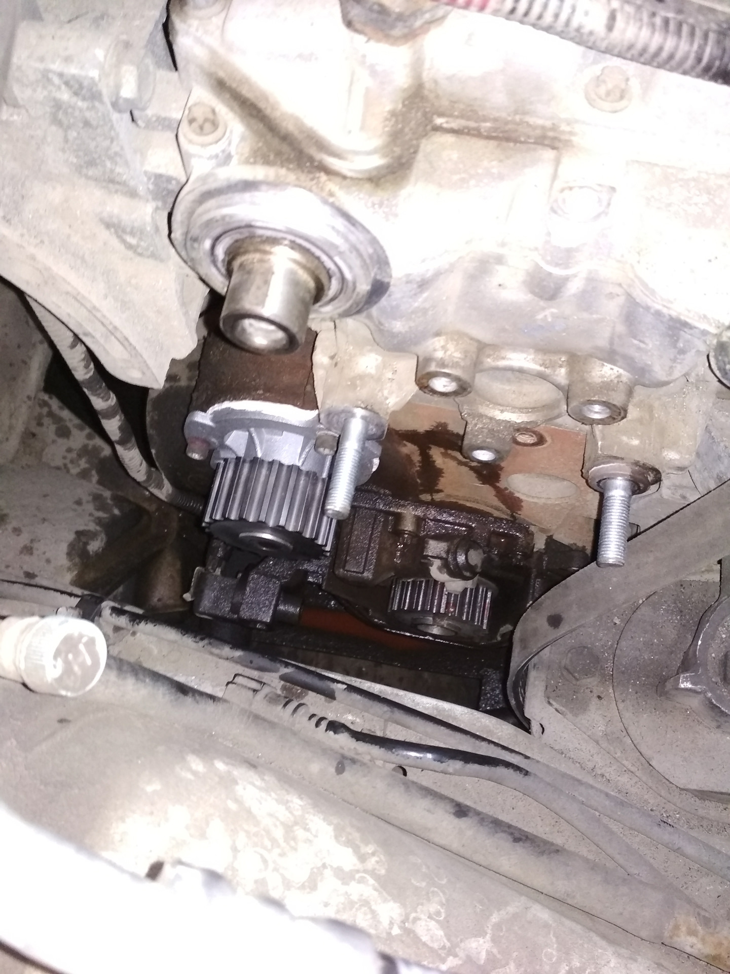

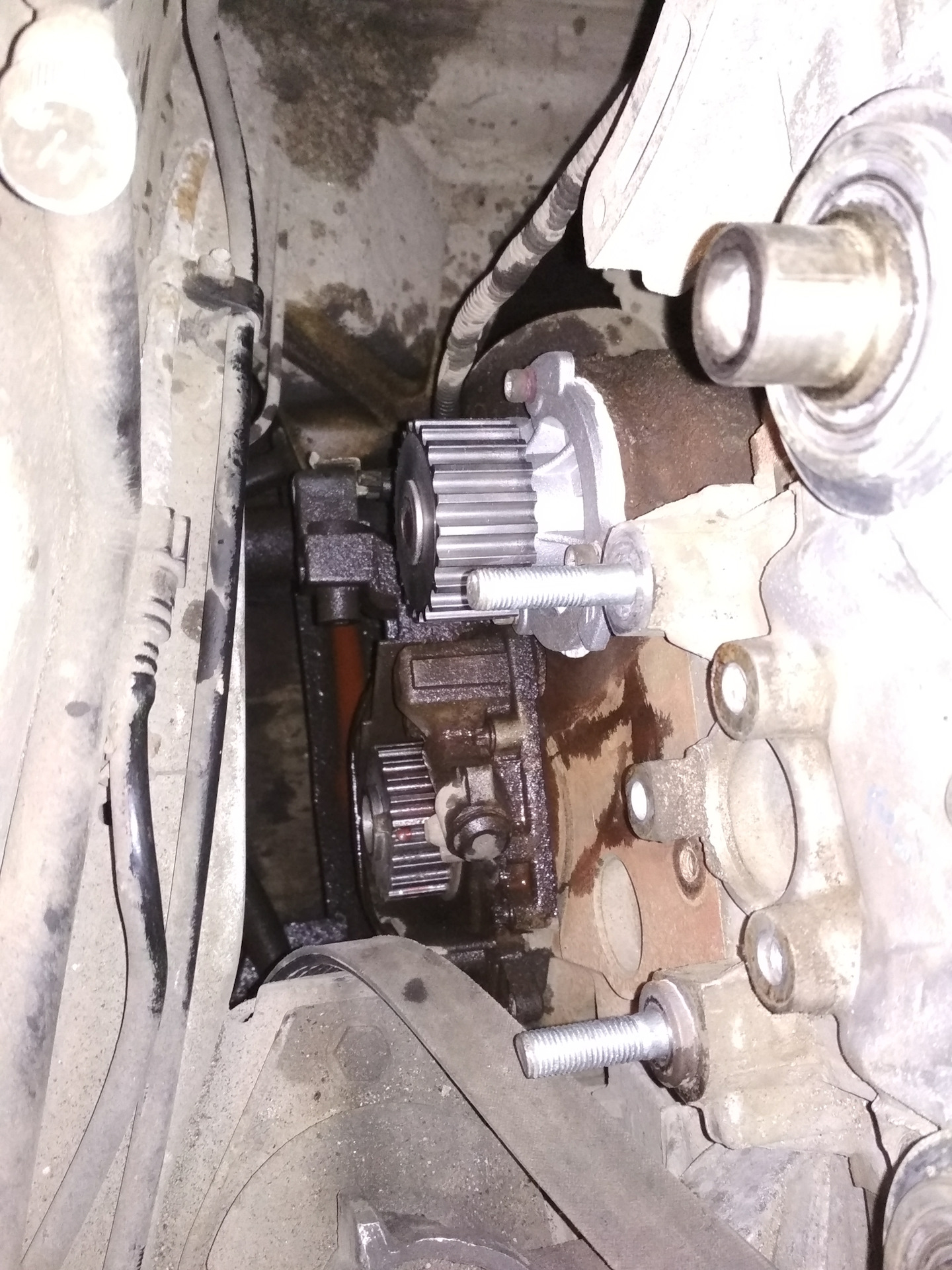

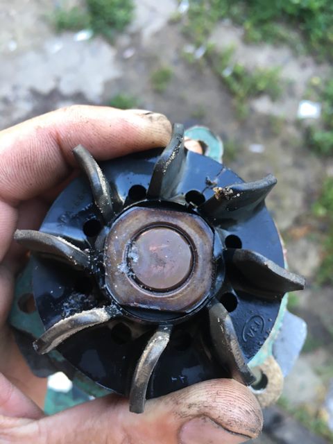

так же поменял помпу которую должен был еще поменять летом, но тогда руки и не дошли. Щас разобрал и озренел. Она оказывается у мея текла. Ну хоть признаки воя начала подавать. Вот я ее и смеил.термостат поменял и теперь думаю почему у меня по трассе стала 69(как так 69. Что это? Сраный говно термостат как и в прошлый раз с роликом(в блоге есть эта фирма которая оказалась говном)неужели и этот такой же фикалий. Парни что может быть? Или помпа?я ведь еще антифриз поменял. Он то не можт?но она на месте греется. Вент включается. Не кипит не бурлит. Все как всегда. Что делать?я ведь замерзну.

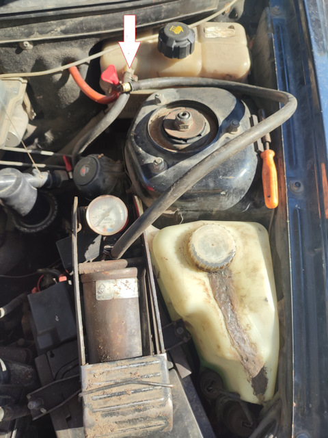

тоже мерз, правда температура была всегда 84 градуса, поменял термостат на luzar с темперетурой открывая 96.за окном -20 в салоне жара, по трассе и по городу от96 до 99 градусов.
Вентелятор часто включается?
один раз включился за месяц, сразу после замены термостата, пока не вышел весь воздух, включается на 103 градусах.
Попробуй сделать вот так:www.drive2.ru/l/487541873649385919/
И плохой метод где то тут читал нужно корпус сверлить а не шток точить. Долно работать все штатно. И исправно.
Чем плохой? приведи хотя бы один аргумент. мне помог.
Я не хочу пилить и мудрить что то с системой охлаждения.
Хозяин -барин …тогда мёрзни. ты просил совета я хотел помочь.
Спасибо. Но не по мне доработка
Удачи!
