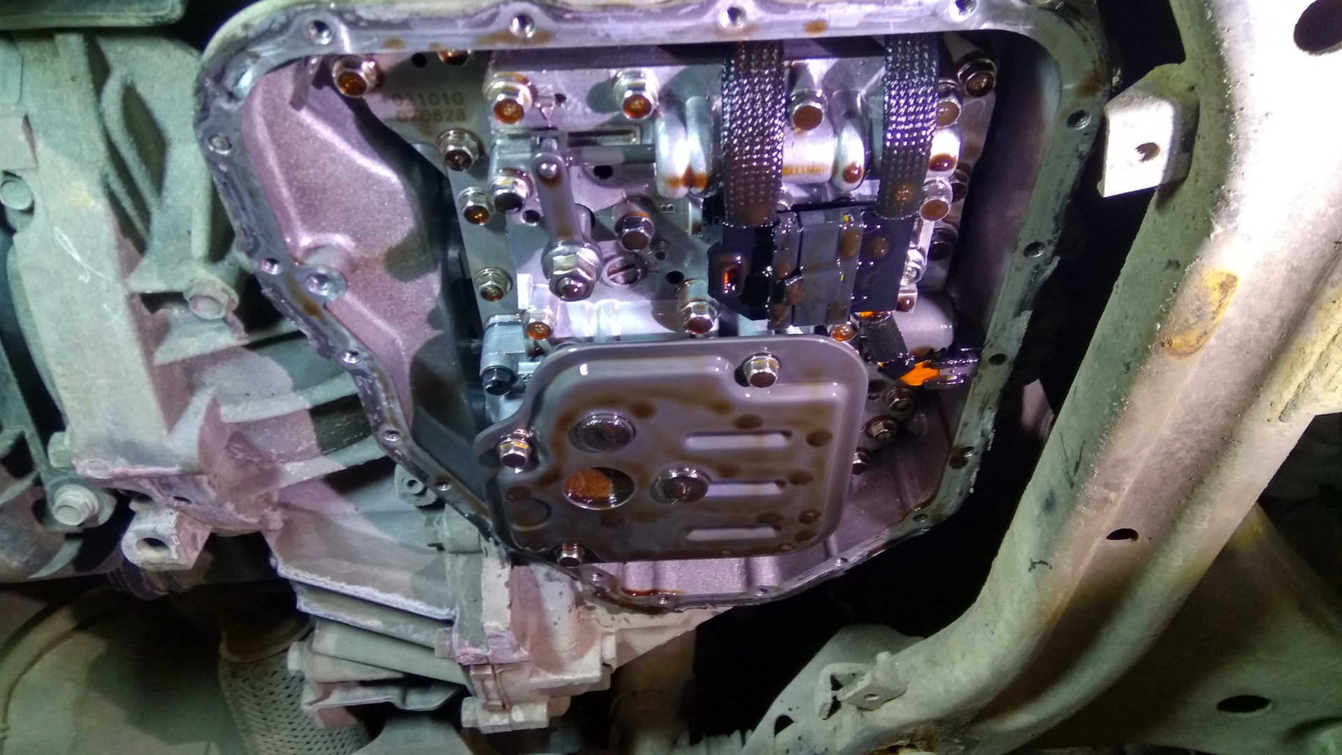

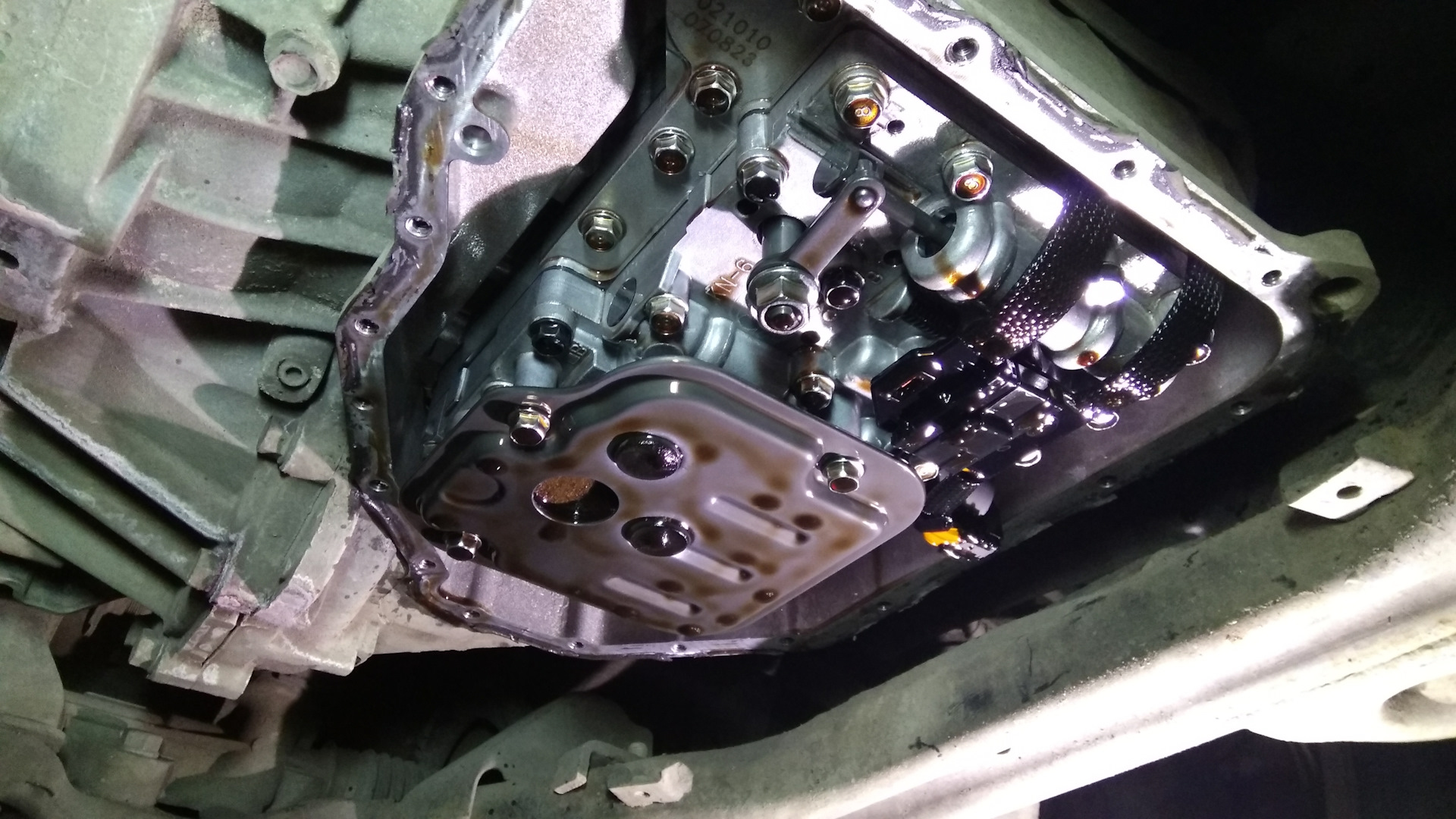

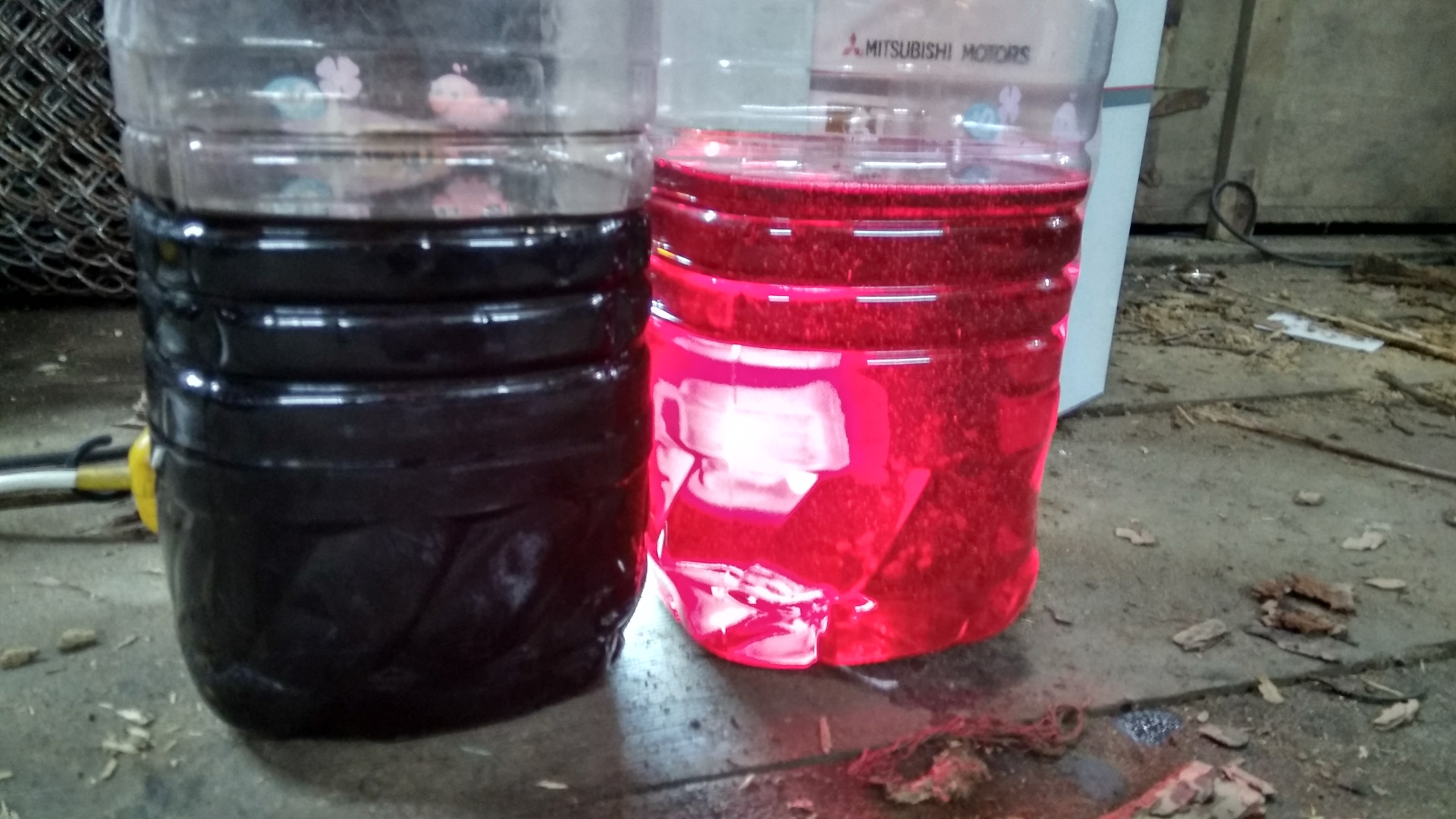

Наступила пора очередной замены масла в одном из важнейших агрегатов автомобиля АКПП. Послей предыдущей замены масла пройдено 84500 км.

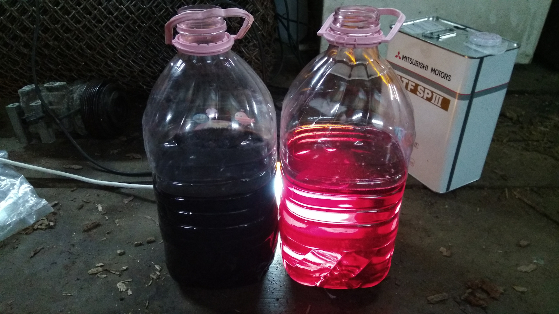

Разница между старым и новым маслом видна невооружённым глазом, хотя производитель заявляет, что: "конструкция коробки передач не предусматривает замены рабочей жидкости в течении всего срока службы автомобиля"!
Подробную процедуру замены масла я описывал в прошлый раз, ничего не изменилось!

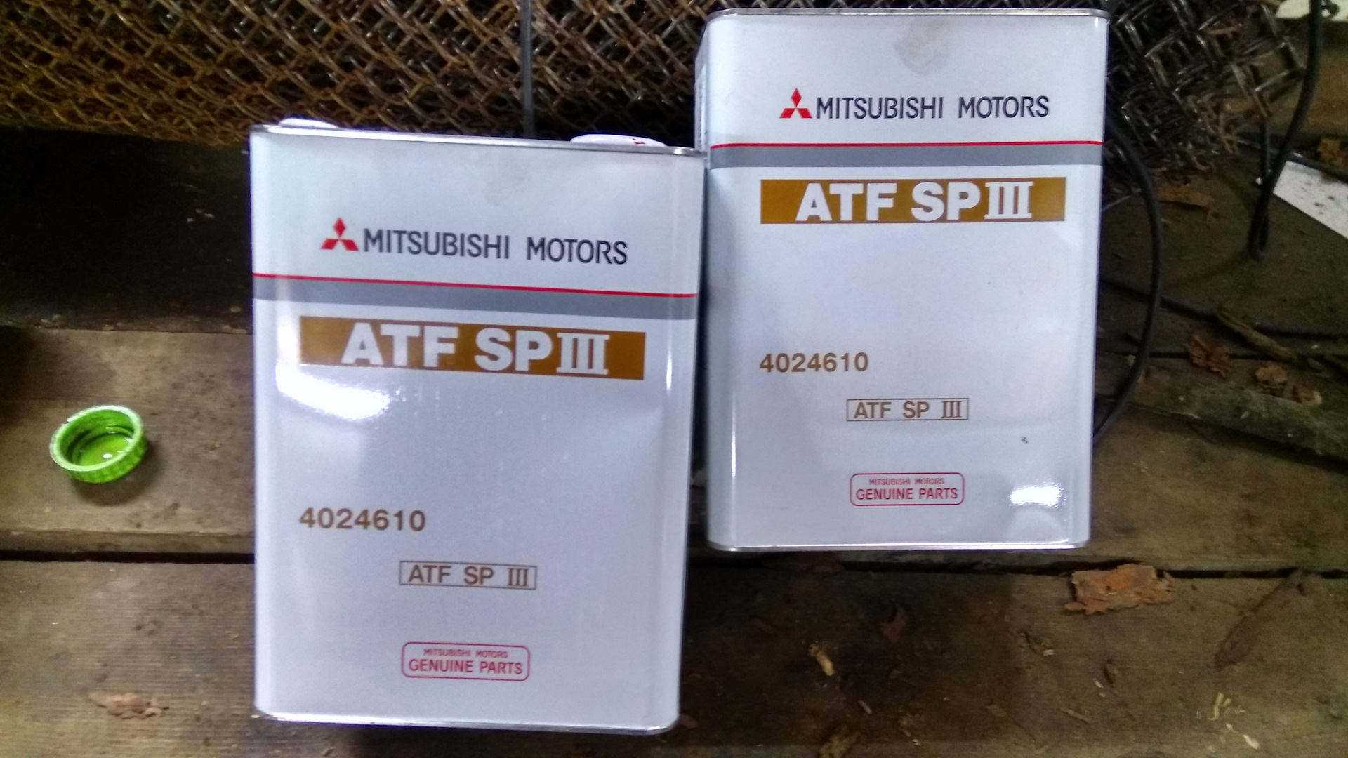

По традиции использовал:

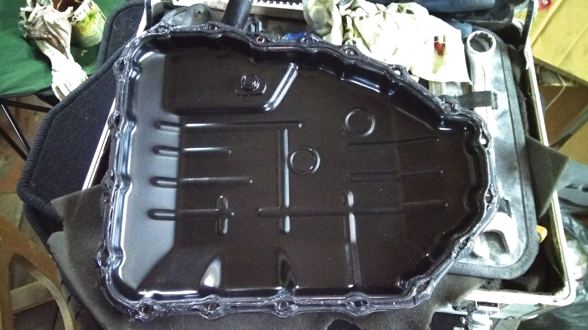

— Трансмиссионное масло MITSUBISHI DiaQueen ATF SP-III 4L Part No. 4024610 — 2 шт.
— Фильтр масляный АКПП HYUNDAI/KIA Part No. 4632123000 — 1 шт.

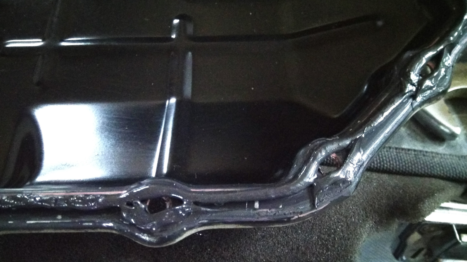

— Герметик для автоматических трансмиссий PERMATEX Part No. 81180 — 1 шт.
По ощущениям, после замены масла, АКПП стала мягче переключать передачи, практически незаметно.
Отдельное спасибо Ивану за предоставленный гараж и Михаилу за компанию и помощь.
Всем добра и чистого, свежего масла! 😀

Сушил 30-60 минут. По состоянию масла на щупе все понятно, меняли масло или нет. Убить КПП при прокачке через обратку сомнительно. Во-первых, перед этим будет заменён фильтр и очищен поддон от тех самых продуктов износа.

У вас ушли все две канистры ?
Осталось грамм 500 не более!
Значит меня хотели наибать, когда сказали возьми 4литра, тебе за глаза хватит.
4 литра хватит на частичную замену, слить с картера, заменить фильтр и залить новое, без операции по вытеснению остатков.
На частичную замену хватит. А мне рассказывали другую херомантию. Точно не помню.
