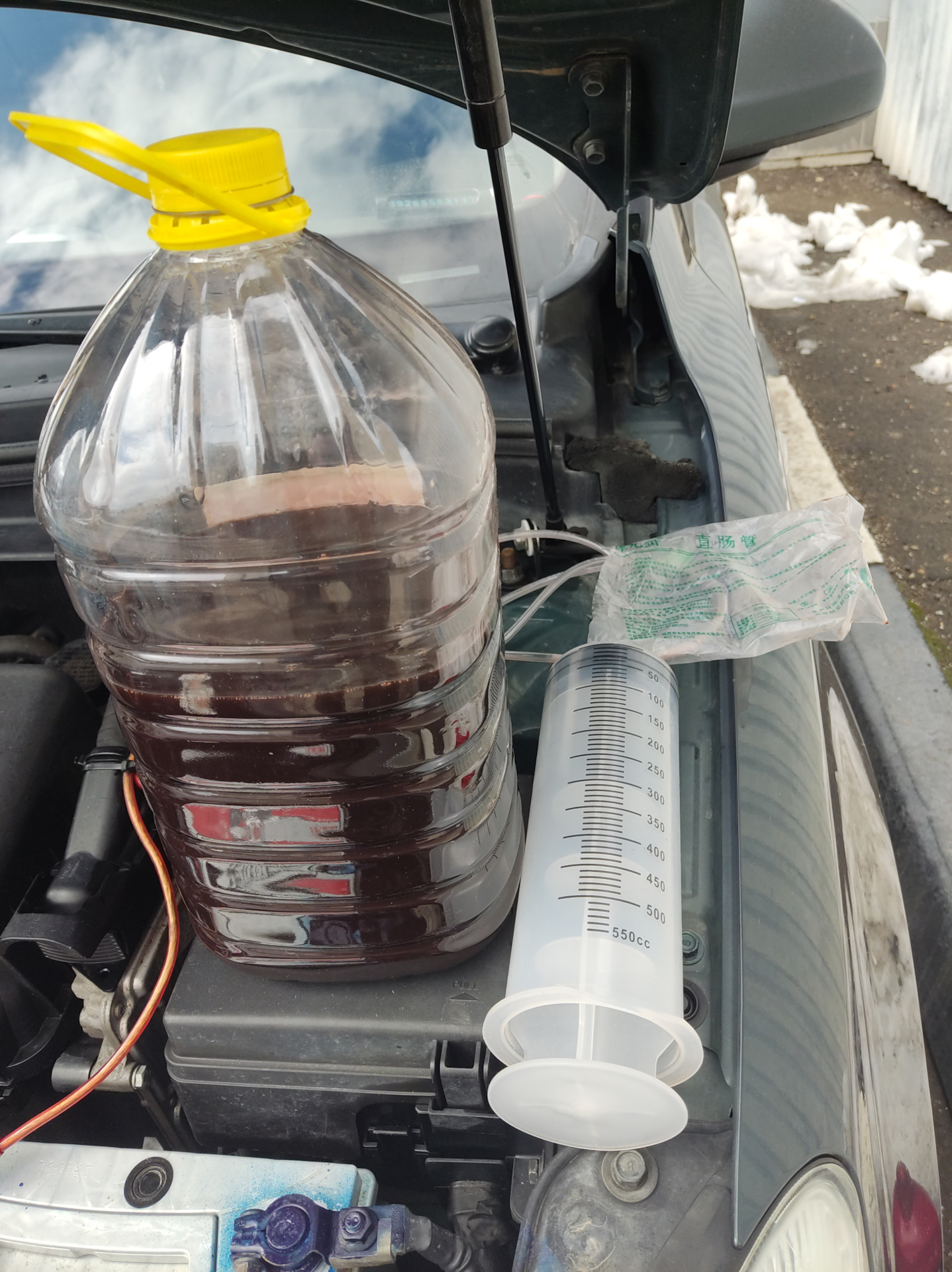

Сейчас выкачал шприцом через щуп 3 литра ровно получилось слить, столько же залил свежего zic sp3, 1000-1500км по катаюсь, потом ещё раз так же, а на третий уже поеду на подъёмник менять фильтр

Блин, я на видео не понял, он слил с поддона, залил через щуп пол канистры и потом сливал все до того момента пока не пойдёт то что залил, или он постоянно подливал, сливал, подливал, сливал?

Лучше откачать излишек
