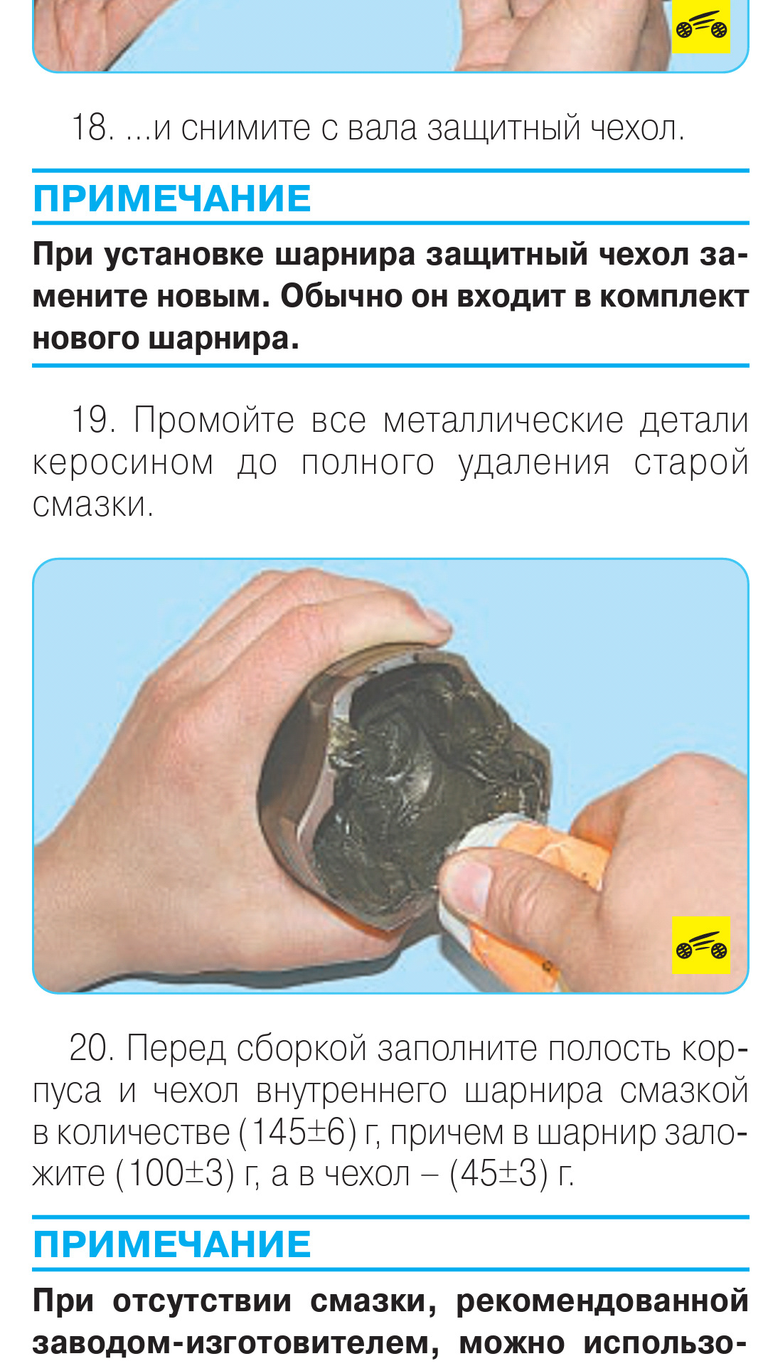

там же смазка для трипоида должна быть специальная. Та, что идет в пакетике шрус4?), не подходит — приводит к скорой смерти гранаты
Все верно! Смазка из комплекта полное Г!..
а откручивать гайки рулевого наконечника (по идее — не даст отвести стойку) и гайку стойки стаба не нужно? и хватит ли тюбика 90 грамм на всю внутреннюю часть (после промывки)?
Чтобы отвести стойку и вынуть привод из ступицы, необходимо открутить гайку шаровой и вынуть палец шаровой опоры из рычага, больше откручивать ничего не нужно.
Тоже заменил в выходной внутренний пыльник, давило смазку. Выяснил несколько нюансов. Граната развальцована с торца керном, поэтому с трипода она сбивается с трудом. Можно аккуратно поджать края гранаты, а при сборке снова накернить. Следует также сделать отметку на валу, триподе и гранате, чтоб при сборке ролики трипода попали в свои каналы. При натягивании нового пыльника, шлицы оси лучше обмотать целофаном и изолентой, чтоб защитить пыльник от порезов. Вся смазка 140гр кладется 60/40% в гранату и трипо/ под пыльник. До затяжки хомутов нужно выпустить лишний воздух из под пыльника, установив нужную длину рабочей части полуоси (от торца упирающегося в коробку до торца со стороны ступицы). Для правой полуоси автомата это 81,5см. Шлицы собранной полуоси смочите трансмиссионной жидкостью и аккуратно воткните в коробку до защелкивания.

Добрый день подскажите, хомуты на груз чем снимали ? И новые чем закреплять?, или у вас есть свами к, или обошлись обычными пласкогубцами, под резинкой много смазки положили, или Всё вытирая насухо, и отруби забивали смазку?смазка графитовый ?или обычная для шрусов, спасибо .
Хомуты снимал плоскогубцами, в комплекте с новым пыльником шли новые хомуты и смазка! Смазку заложил практически всю.
смазка в комплекте для шрусов высоко температурная

Уменя тоже кия сид св, недавно заметил точно такой-же патёк, но при повороте руля доканца вправо есть небольшой звук, думаю что папаша наверно вада, или граната палета, вы как думаете ?может звук оттого что смазка вытекает ?, кстати не подскажите трудно шруз вытащить, или всётаки надо его выдёргивать, и сколько смазки в граммах?заранее спасибо !
Все зависит от бюджета, если есть возможность меняй пыльник вместе с гранатой. Если нет, поменяй пыльник и понаблюдай после замены, если звук не исчезнет и/или начнёт усиливаться, меняй ШРУС. Смазка обычно идёт в комплекте с аналоговыми пыльниками. Количество смазки в граммах никогда не отмерял, на глаз обычно, главное не переборщить, лишнюю выдавит. Перед установкой нового пыльника, старый ШРУС рекомендую промыть от старой смазки и попавшей воды.
