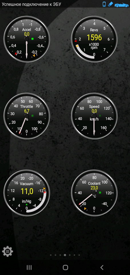

итак- он ( степвей) всё же может подвести. в пятницу к нам пришла календарная зима, а в ночь перед ней пришел еще и ветер со снегом. но утром уже плюс, снег почти весь растаял, вместе с каким то контактом у степвея((

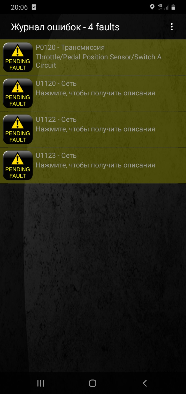

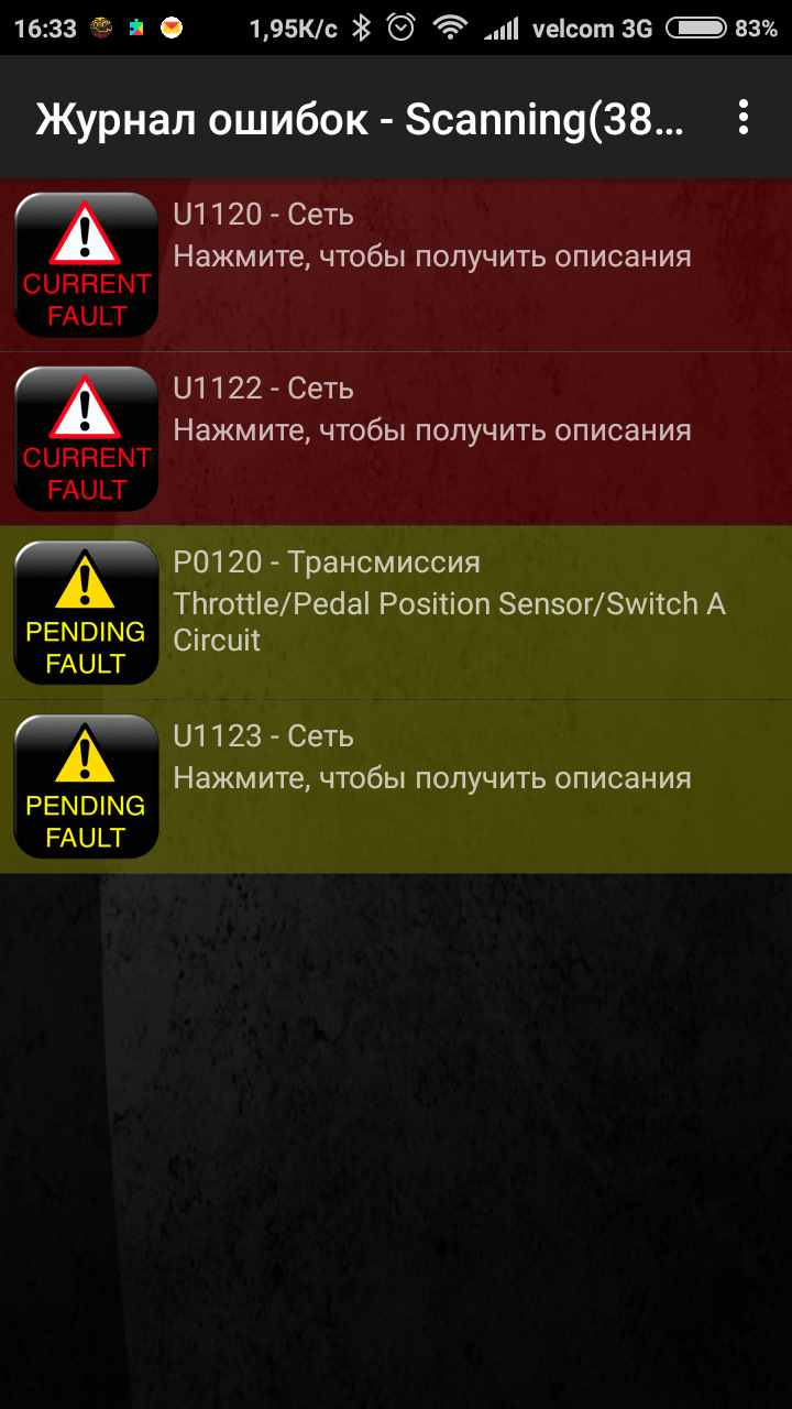

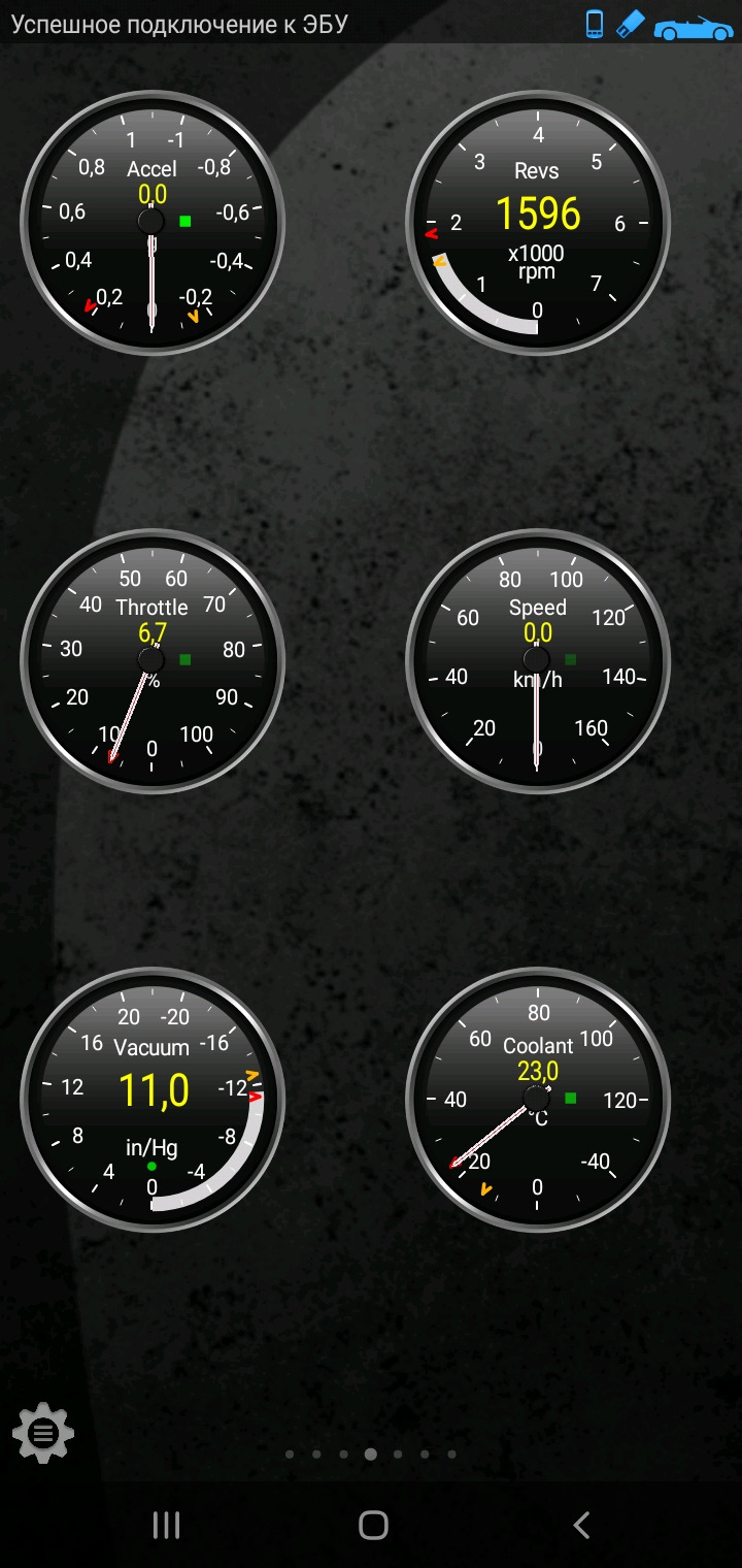

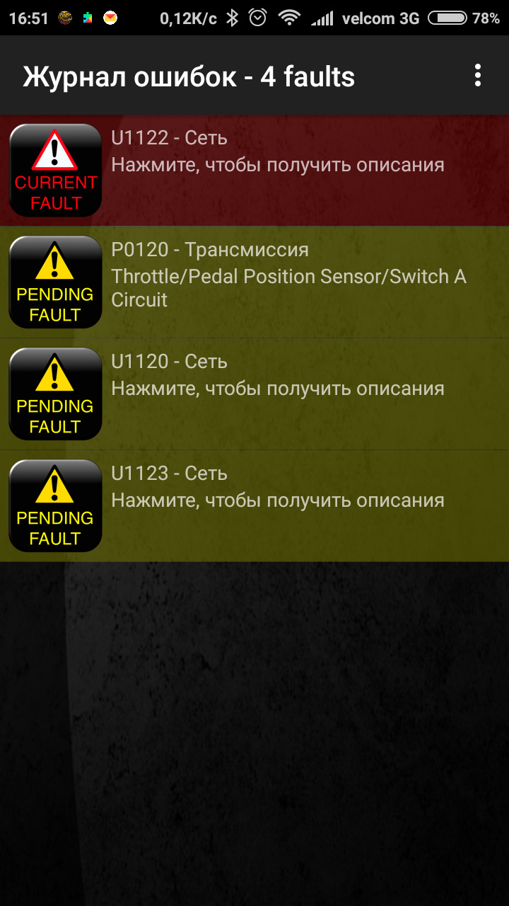

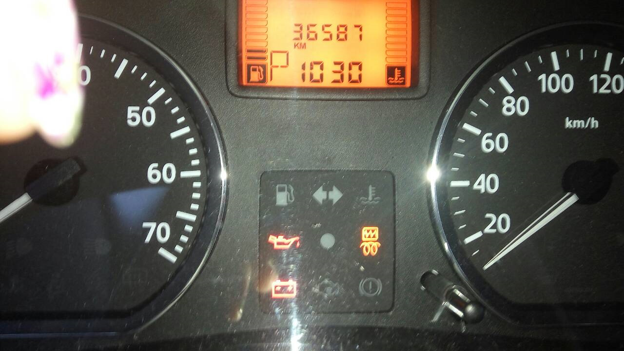

двигатель завёлся без каких то вопросов, но вот обороты- 1 500 и где то раз в секунду пытаются сброситься в ноль. на педаль газа не реагирует, автомат пинается при включении ездовых режимов. на панели вначале зажглась спираль, потом еще и чек появился. подключил елм- прочитал и сбросил ошибки ( u1122 u1120 u1123 p0120 ).
завёл вновь- не помогло.
залез под капот, потрогал все доступные разъемы и датчики ( ошибки то, по сети) и машинка ожила ( вернее успокоилась)- пила пропала, чек, правда, пришлось опять сбросить.
из интересного- смарт не увидел оборотов двигателя ( хотя температуру двигателя видел).

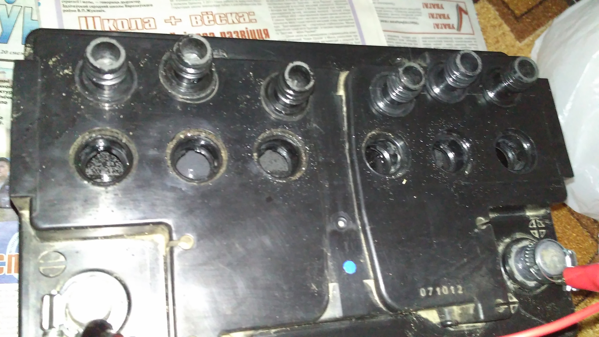

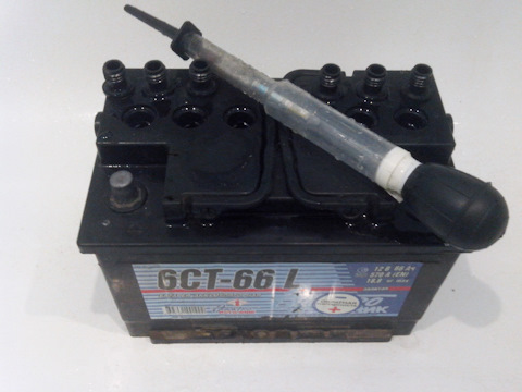

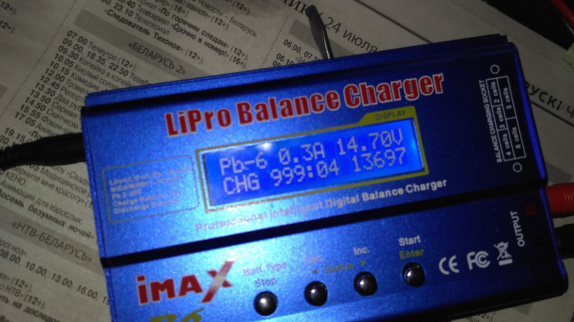

ну и если залез под капот ( редко его открываю), решил ещё снять-подзарядить аккумулятор ( зима пришла а машинка ездит мало, короткими перебежками). снимаю не в первый раз- ключик на 10, головки с удлинителем на 10 и 13- всех делов на пять минут.

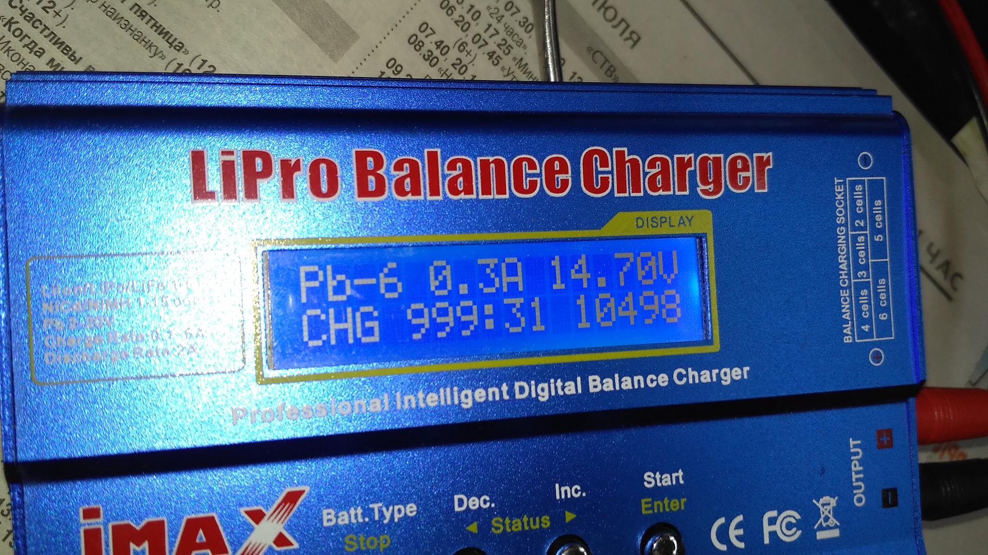

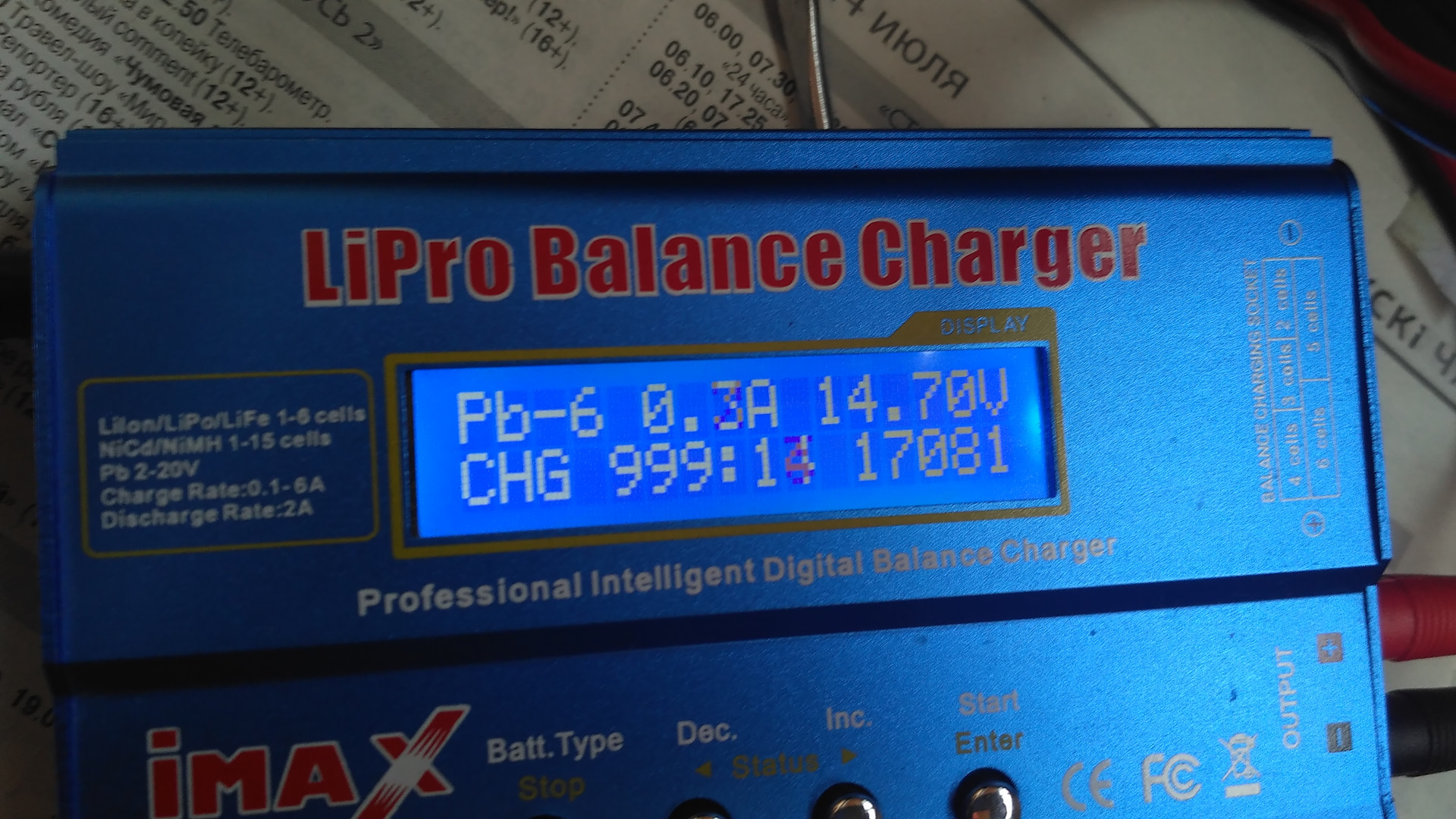

но вот когда дома запустил зарядку, то обнаружилось, что аккум немного разряжен- начальный зарядный ток в прошлые разы падал буквально за несколько минут- тут же продержался довольно долго. а потом на 0.3-0.5 амперах еще более суток процесс шел. зарядное у меня умное- само следит за процессом, считает залитое, отключается по достижению заряда. в этот раз я не дотерпел- отключил сам, нужно было ехать, поэтому решил проверить сандерку. по итогу в аккум пошло 17 ампер и почти двое суток. когда то ( www.drive2.ru/l/8319895/ ) хватало 10 часов и влазило 4 ампера.
вот я и думаю- может еще и низкий заряд аккумулятора какую то роль сыграл? но, с другой стороны, заводилась машина без намёков на низкое напряжение.
аккумулятор поставил на место, ввел код магнитолы ( нужно нажимать кнопочки станций и подтвердить 6), навёл часы ( удачно, с первого раза). проблема с оборотами не вернулась))

Дорогой автор, подскажите, появлялась ли опять проблема и как решал? История 1в1, уже месяц мучаюсь, то появляется то пропадает, закономерной связи с погодой, бензином или ещё какими либо факторами не заметил. Дроссель мыл, прокладки впускного и дросселя менял, картина та же
нет- больше такого не повторялось.
может стоит контакты почистить? и читал, что иногда бывает косяк в проводке- один из проводков повреждается и иногда коротит.
Под капотом всех разъёмов подернул. Клемму бросил. Ошибок сбросил. Дросселя, свечи поменял но без изменений. После сброса ошибок телефоном на табло все равно горит пила. Заводим и снова эти ошибки вылезают
а погода какая? может нужно просохнуть немного машинке.
Решил вопрос?
Приветствую! Со вчерашнего дня у мя такая же херня.
Решил вопрос?
Заменил элек.дросселя и сбросили ошибку.
