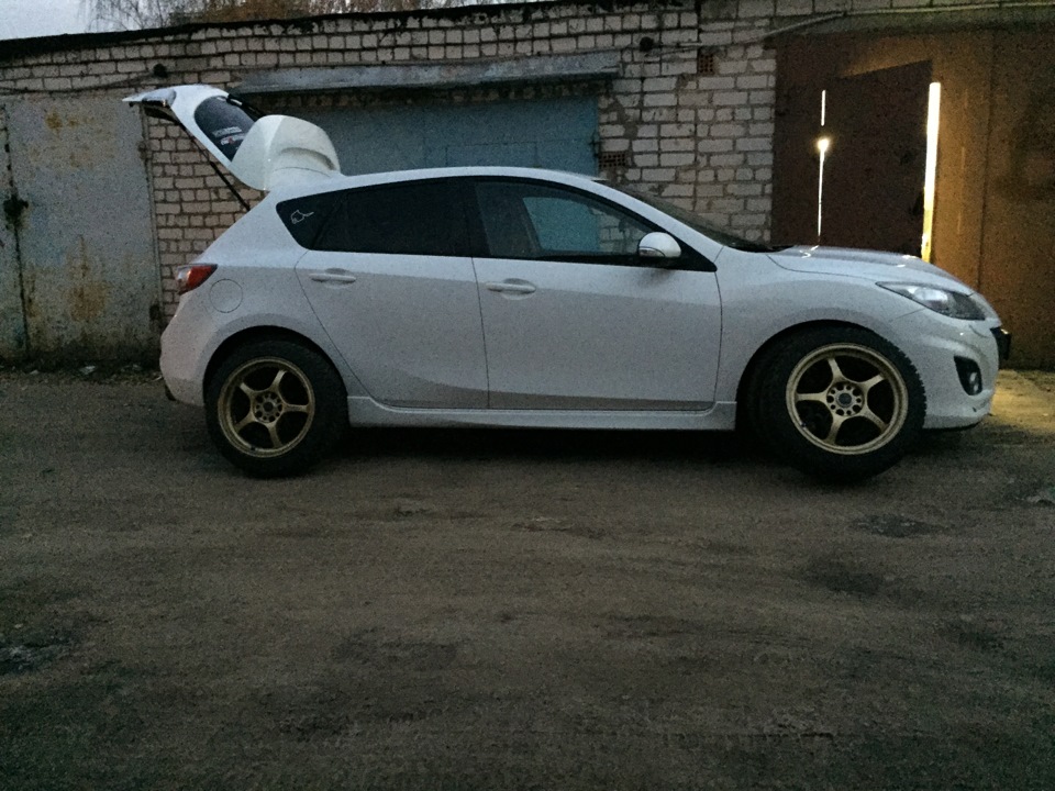

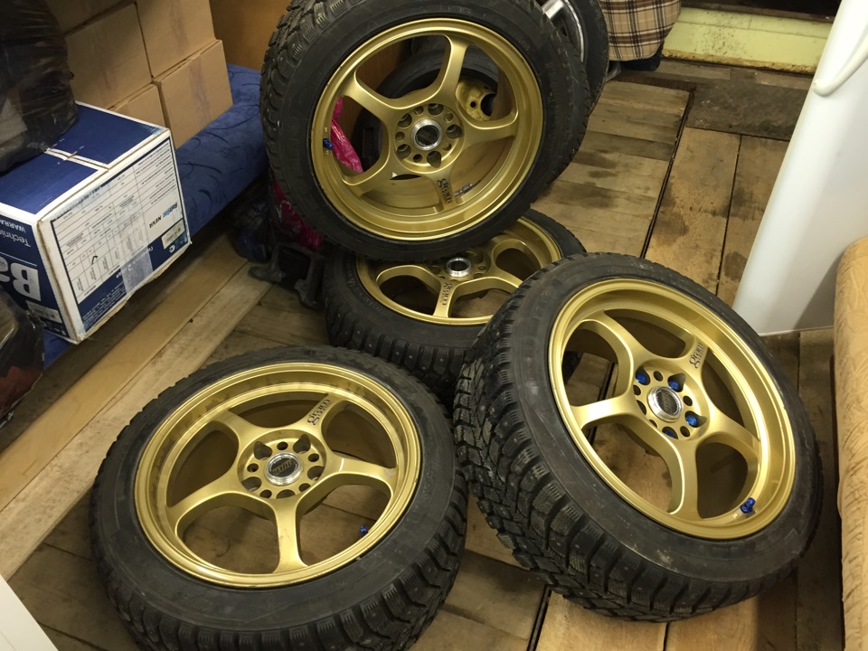

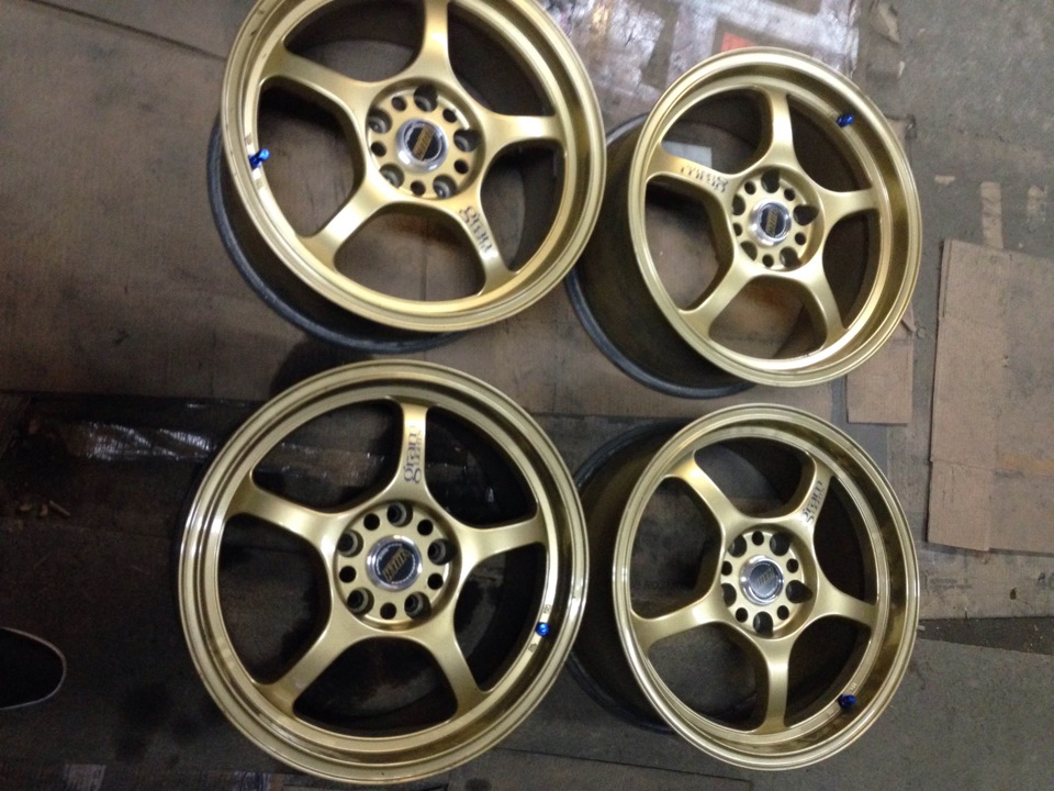

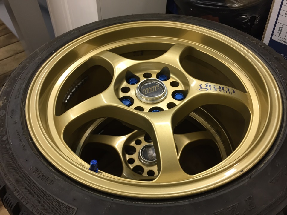

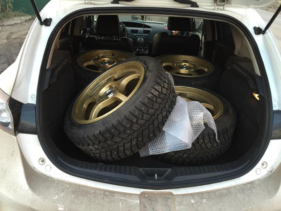

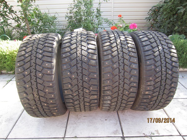

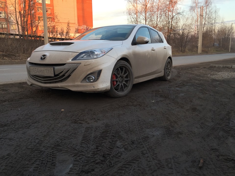

Начал я готовиться еще в начале августа, но все как то не срасталось и мои поиски были бесполезными. Для себя решил, что в зимний период перейду с 18 радиуса на 17. Казалось бы, что сложного найти диски и покрышки?! Но на самом деле, когда твой тормозной механизм большой (не родной), то ты сталкиваешься с тем что диск не встает на ступицу и упирается спицами в суппорт (эта такая штука, в которую вставляются тормозные колодки :) ) вот с этого места, когда диск не встал и упирается в суппорт, начинаются твои проблемы. Те диски которые тебе нравятся упираются в суппорт, а если не упираются то появляется проблема с вылетом т.е. колесо слишком сильно начинает торчать наружу. Бывает что вроде все подходит, но диск не широкий, на зиму конечно не нужны широкие диски, но эти диски ты покупаешь не только для зимы, в планах их использовать и летом, а для лета (зацепа) нужен диск по шире. В общем долго я штудировал форумы и барахолки. В итоге нашел зимнюю резину в Саратове, а диски в Харькове. Из Харькова они сначала приехали в Белгород, а затем были отправлены в Иваново.

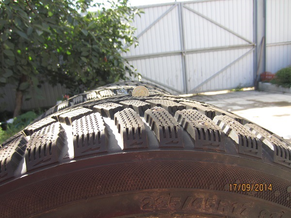

шины — KUMHO I'ZEN 225/45/17
диски — RAYS Gram Lights 57C 8.5J ET40 17R

Ну если налезут на стоптечи — вообще конечно круто :) 17шки на зиму ещё и поб ББ — вообще тема)
При разговоре с продавцом и после отправки ему трафарета — выяснилось что встанут.
Но при фактической примерки оказалось хренасдва — 7мм придется ставить.
Диски кайф! ))) Только маааленькие! ))))
Согласен что маленькие. Но и цель была найти 17-шки.
а не думал диски перекрасить?а то мне кажется золотой цвет как то не очень смотрится
Не думал, на эксперименты с ядовитыми цветами я не готов. Тупо черный не канает, серебристый как на заводских — тоже нет. гунметал у меня 18 катки есть. Так что пусть будет золото. А вот когда покоцаю, тогда можно подумать о по краске. А так слишком жирно перекрашивать диски которые не нуждаются в этом, а хорошая покраска стоит хороших денег.

Жирные колёса! И тачка, кстать, тоже "жирная", ну в смысле крутая))))
Спасибо, и денег она тоже жирно требует
