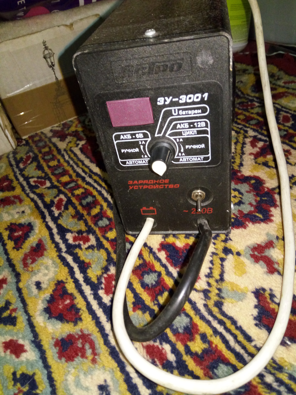

Кстати, про зарядное устройство.
Модель Астро-3001. Уже пять лет пользуюсь, не могу нарадоваться. Судя по сайту производителя, больше они их не выпускают.
Два важный плюса этой модели — режим циклического заряда/разряда для десульфатации батарей, с его помощью несколько сильно дохлых батареек с того света вытащил и люди еще как минимум теплый сезон на них отъездили; и режим зарядки током от 3 до 6 ампер с повышенным до 16 вольт напряжением, именно то, что нужно кальциевым батареям. На режиме автомат ток 5 ампер и напряжение до 14,2 вольт, для обычных батарей годится.

Это кальциевый аккум. Будет ли хватать напряжения в бортовой сети для его зарядки? Ведь кальциевым нужно 16В. И еще, у меня зарядное выдает максимум 14,7, смогу я им нормально заряжать такой аккум? Хочу взять такой 55-ку с пусковым током 540. Она по размерам подходит мне. Штатный 45-ка с пусковым током 410 уже не свеж и часто дохнет на морозе.
Все верно, для зарядки кальциевых батарей надо хотя бы 15,3В. В бортовой сети можно это обеспечить, если использовать ТОРН Адамчука или, на худой конец, какой-то другой современный регулятор напряжения с внешним температурным датчиком.
Я сейчас эту батарею на Ниве эксплуатирую, со штатным генератором и регулятором напряжения, и где-то раз в пару недель ношу батурею домой на зарядку — заряжается активно, берет много, то есть штатной бортовой зарядки ей мало. хотел на Ниву ТОРН поставить, но потом решил не заморачиваться.
Зарядное устройство, соответственно, нужно с пределом до 16В. От 14,7В полностью не зарядится.
