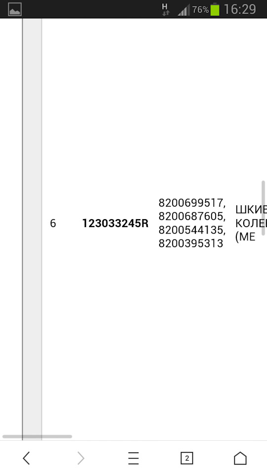

1. 8200699517 — правильный артикул для меган 2 бензин с кондиционером или климатической установкой.
2. 123033245R — новый артикул для меган 2 бензин с кондиционером или климатической установкой.
Однако может давать "дребезг" при ускорениях с малых оборотов.
3. 123031777R — "неправильный" артикул для меган 2 бензин с кондиционером или климатической установкой (экзисту тоже привет). Это для ДИЗЕЛЬНЫХ.

Вот цитата с форума Экзиста
8200544135-8200687605-8200699517.
Это номера шкивов для бензиновых моторов на которых отсутствует (шкив с демпфером на генераторе)
123033245R — 123031777R -эти шкивы одинаковые и предназначены для дизеля(более жёсткие-малый кооф. демпфирования) и наличие демпфера на генераторе что компенсирует их жёсткость.
Смысл такой что на малых оборотах и резкой перемене нагрузки происходят рывки ремня вспом. агрегатов(генератор насос кондея) и рывки довольно приличные! При замене тяжёлого шкива на лёгкий наблюдал вибрацию ремня которая сопровождалась металическим противным звуком. Искали этот звук долго т.к визуально не видно. Оказалось хозяину поменяли шкив с 8200687605 на 123033245R. Из тяжёлых выпускается 8200699517(стоит дорого) После замены звук исчез. Думаю что инженеры Рено не дураки были и такой шкив поставили не зря. У нас офы предлагают на замену 8200699517 а если впаривают облегчённый то это просто развод или им просто по фигу!
www.exist.ru/Forum/104940/615177

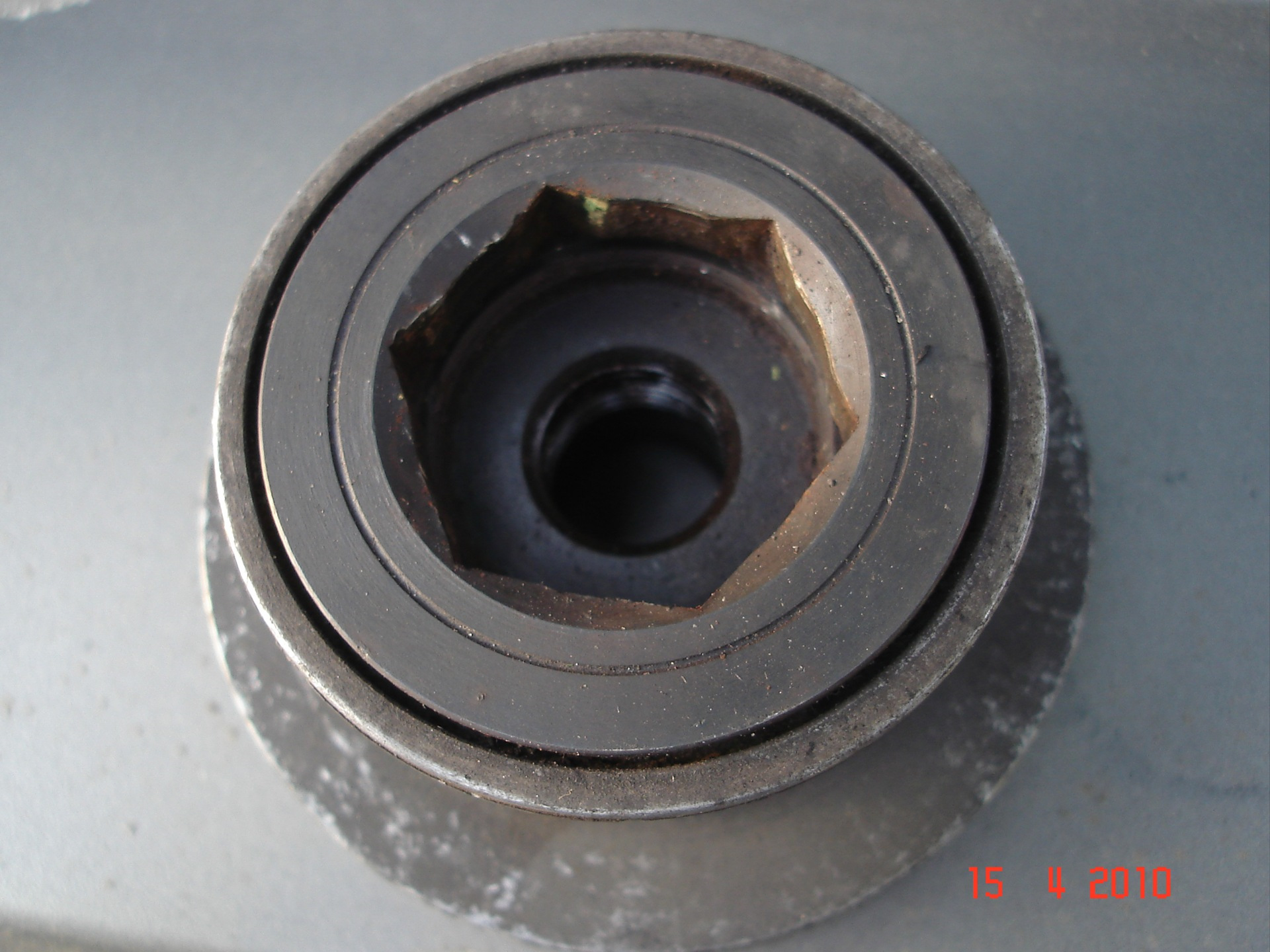

Там где шкив с обгонной муфтой ничего не происходит. Если шкив сплошной то рыпение обеспечено. Т.к. при замене изменяется упругость демпфера в системе (был толстый и мягкий) сглаживал рывки возникающие при вращении генератора. Стал тонкий и жёсткий, и сплошной шкив генератора стал проскальзывать при рывках и издавать звуки. Да что я начинаю сначала! Перечитай мои комментарии и описания как было у меня. А автор при замене шкива получил тоже что и я при замене шкива генератора на сплошной. Изначально был такой. Потом сплошной а потом INA, как по ссылке ac-diagnostic.ru/publ/zam…cenic_faza_2_k4j/1-1-0-74

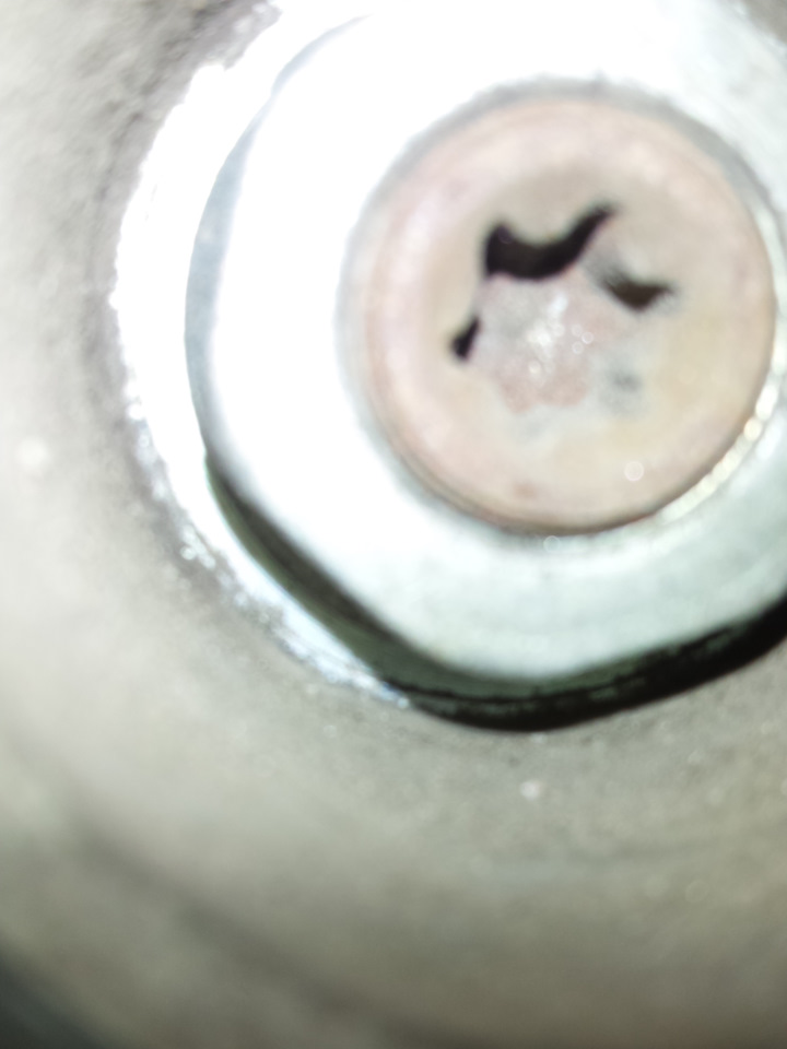

Генератор снимается при замене?

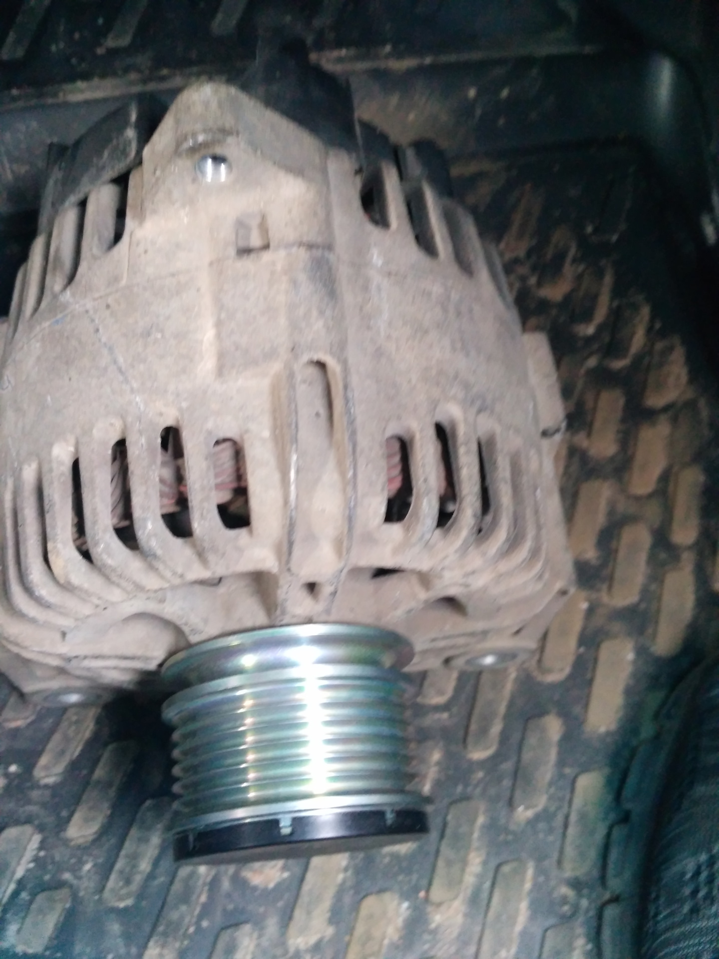

Я снимал генератор трижды при установке оригинального демпферного, и при установке цельного и при его снятии и установке шкива Ina. Цельный открутить не смог даже трубой около 1,5 метра, порвал торкс по моему 30 с двух сторон, благо шлицы на валу уцелели, в результате срезал его болгаркой. Чтобы поставить ину, нужен спецключ, у меня небыло, поэтому трижды возил генератор в спец сервис.
Вот блин. Но, честно говоря думал, что у нас стоит не шкив — болванка, а демпферный, который все равно гасит колебания. Вот такой

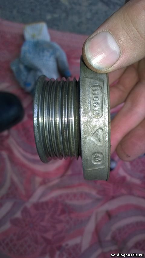

Этот шел в ранних версиях ещё до Меган 2, был на кенго и ф.1 (редкое г…, порвал два таких), в салоне когда покупал мне категорически доказывали что такого шкива на моей машине быть не может. Потом шли цельные на фазе 2, а к концу выпуска стали ставить ину.
Сегодня залез с телефоном и сфоткал свой шкив генератора. Это болванка?
Честно говоря ничего не понятно. Скорее всего да. Демпферный шкив на фото выше, а как выглядит с обгонной муфтой есть в сети. Если с обгонной муфтой попытаться провернуть ротор не снимая ремня, через щели корпуса, он будет крутиться вперёд.

Я сам через 2 000 км буду ставить 45-й шкив. Если на генераторе стоит шкив — болванка, то скорее всего поставлю шкив с обгонной муфтой.

В чём разница между …77R и …45R ?
Сможешь объяснить этим людям?
Какой шкив по диалоджису подходит на м2 ф2 бензин с климатом?
Я вот в …77R по применимости на мой авто был уверен на 100%. И в экзисте мне по ВИНу выдал. И на офиц.сайте Рено тоже. И на СТО по Рено пальцем ткнули в "живой" (на витрине) шкив.
А после того, когда я решился и поменял, вижу по тем же каталогам продавцов, что …77R на дизели, а по …45R таких пометок ни у одного продавца не идёт.
