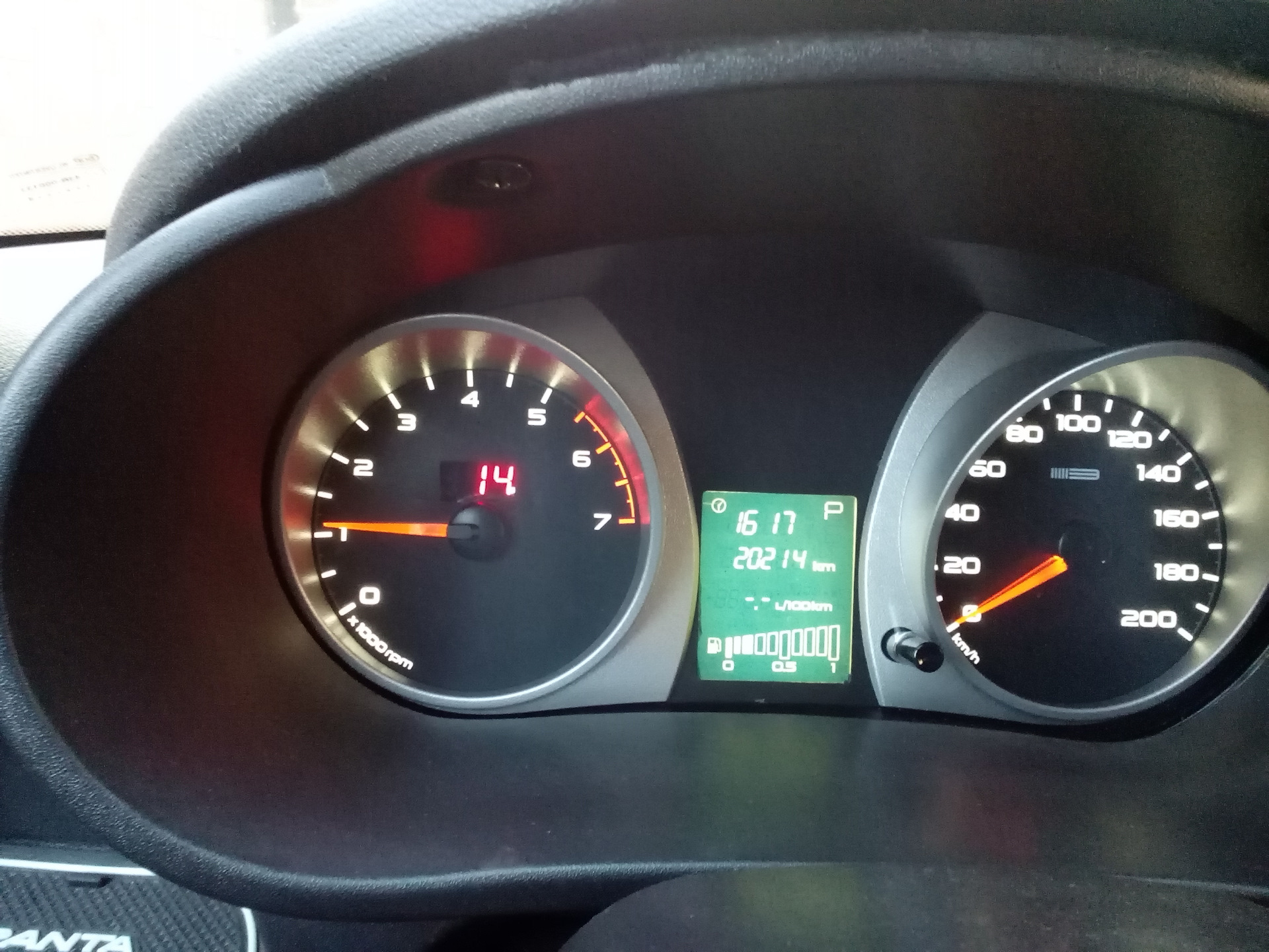

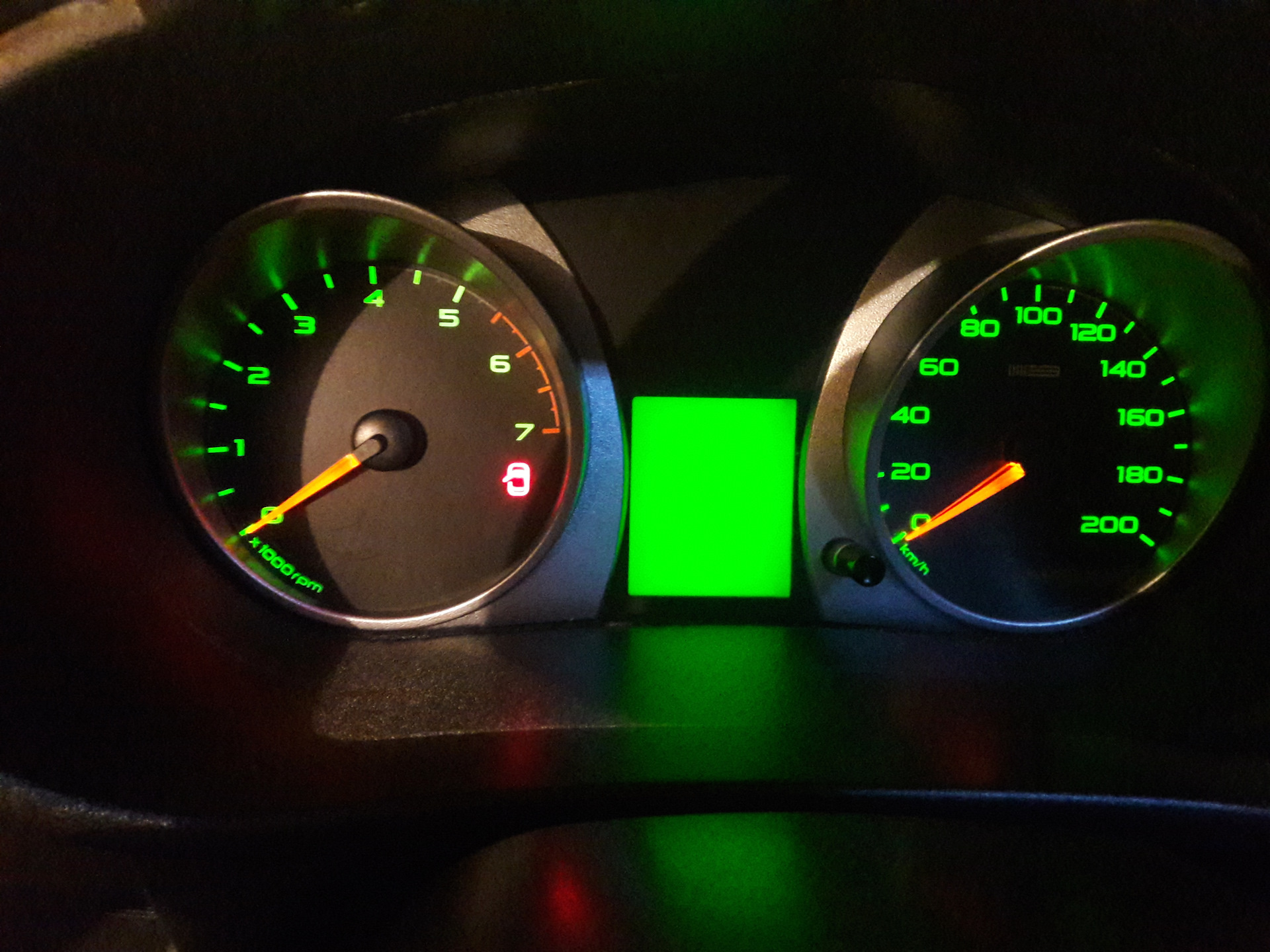

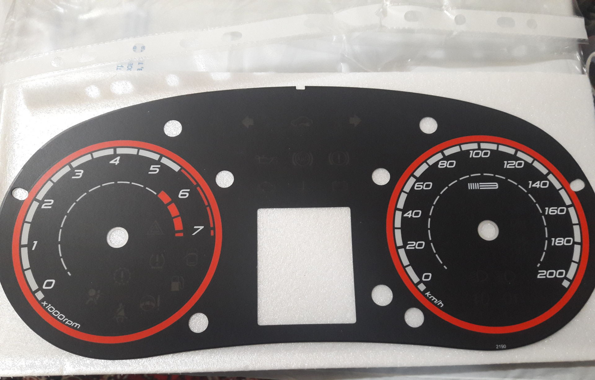

Всем привет! Сегодня, наконец-то, поменял накладку на приборке, еще с момента покупки машины хотел установить приборку от калины 2 но цена кусалась и вот недавно купил заводскую накладку у человека который сменил ее на в связи с пересветом комбинации. С заменой накладки сложности не возникло, главное все делать аккуратно и не спеша, т.к легко сломать крепления и стрелки, вот тогда бы точно пришлось новую приборку купить.

Где покупали накладу ?
тэк а сами маски из прозрачногостекла продаются гденить невкурсе?!
Где взял?

Класс!Но все же к ней тогда нужен пересвет.От зеленого, хоть и не так глаза устают, но с ним хуже смотрится))).

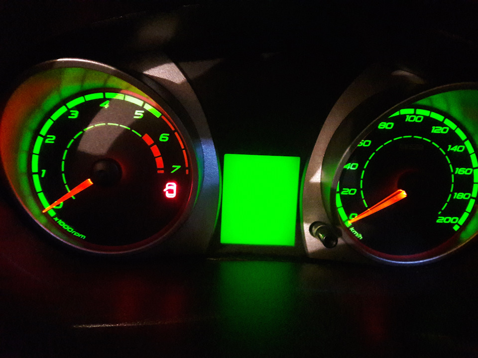

Пересвет будет позже
сделайте пересвет не пожалеете, смотрится очень интересно.у меня вот так, с врезанным индикатором ож двигателя, подсветка реализована постоянно
Стало — лучше
Отлично) а скорость совпадает?
Совпадает с ММС, при установке стрелок есть одна особенность их не просто на ноль выставляешь а надо провести с ними ряд действий и тогда все будет работать как положенно
А есть где можно прочитать про ряд действий?)
Устанавливаешь стрелку в ноль прижимая ее чтобы остался зазор около 4 мм, потом проворачиваешь ее по часовой стрелке до упора, затем возвращаешь ее назад она установится не на нуле с небольшим усилием ставишь ее чуть ниже ноля на 2-3 мм, затем подаешь питание на комбинацию, стрелка должна стать ровно в ноль, если все получилось прижимаешь стрелку окончательно оставляя зазор около 1 мм

Снимать стрелки нужно прокручивая по часовой стрелке и медленно тянуть на себя
Попозже буду пробовать, а что сразу диоды не перепаял?
Позже думаю этим заняться
хороша, но с пересветом будет в разы лучше) думаю пока так же сделать, а потом феррум поставить, если найду подешевле))
лучше👍
правда не нравится эта зеленая подсветка на грантах, думаю пересвет сделать.
