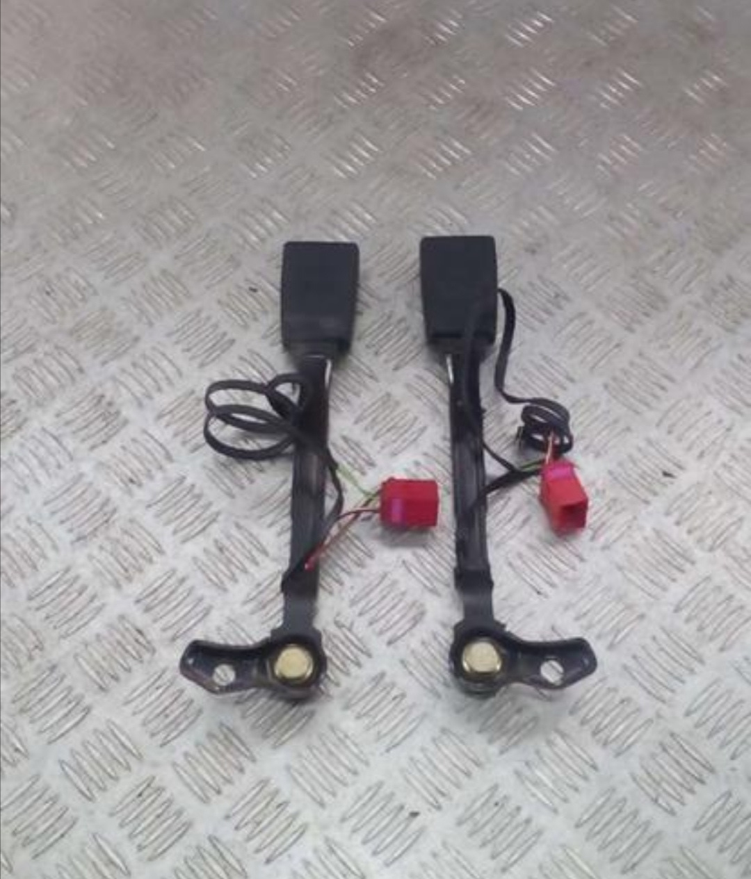

Собственно, вопрос, как это сделать? Функция у меня отключена. Хочу включить.
Не получается. Изначально эта иконка на панели приборов даже не загоралась. Кодировка в блоке стоит 00162. Если менять кодировку на 02162, то на панели начинает гореть значок при включении зажигания секунд 5, потом гаснет. Начинаешь движение, тишина. Вчера вычитал, что нужно менять предпоследнюю цифру в кодировке. Поменял, один фиг, не работает.
Может кто делал?! Или знает как ее активировать, прошу помочь в данном вопросе!

Датчик должен быть в сиденье и в замке ремня. У свежих годов датчики в сиденьях обычно есть по другой причине, в 4А и 4В были только для пиндосов.

Датчик в водительском кресле быть НЕ должен — без водителя а/м не поедет, а вот в замке должен быть.

Провода как раз есть.
Именно к замку водительского кресла или просто при диагностике показывает то, что ремень вытянут? Это у всех есть.
Kiryuhaaaa
так у тебя может и проводов нет к ремням или есть?
К ремням есть провода всегда (к четырём), к пятому иногда есть, иногда нет (это от года).

К Замкам ремня безопасности подходят провода ?
Да, подходят. Я бы в противном случае не писал. Так как понимаю, что тогда бы функция не работала.
понял, у меня ничего не подходит
У меня и на родных сиденьях подходили, и на этих то же есть фишки и провода.
У меня на родных не было. А на новых есть. Поэтому и не работает) в каком блоке менял кодировку?
В приборке менял, в каком же еще.
Возможно ещё и блок комфорта и блок подушек.

А какого цвета и какие пины? Сфоткай_)
На сколько помню, провода чёрные, и фишка двухконтактная.

С завода под ковром проложены? Хммм… а/м для какого рынка шёл?
