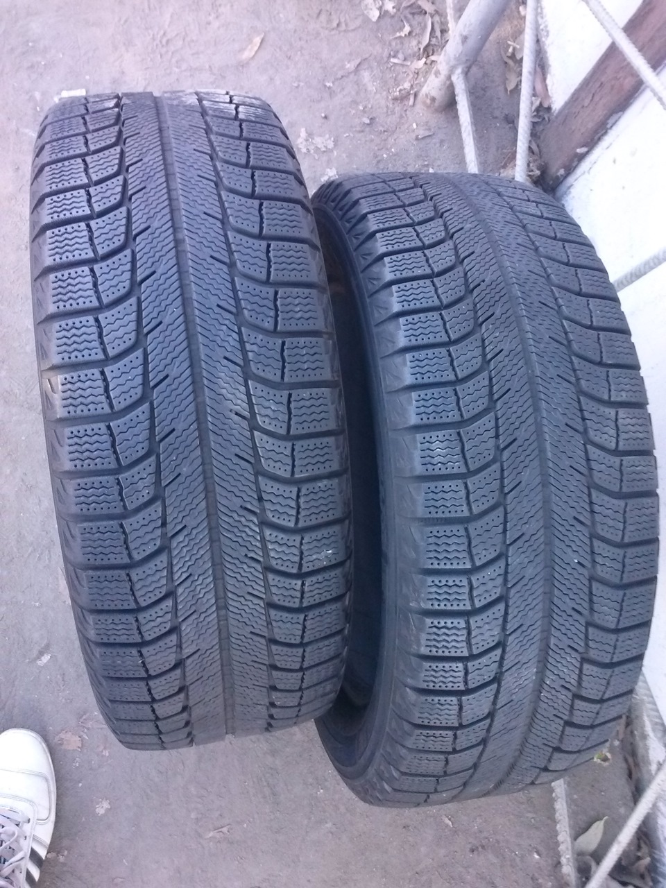

По календарю у нас вроде бы как осень, но погода подкидывает зимних мыслей. Заморозки напугали меня, поэтому решил переобуться. Всё бы было ничего, да обуть то и нечего было) Зимние шины, доставшиеся мне с машиной от первого владельца, были и так не айс, плюс я их дошатал окончательно, доездил почти до лета)) Поэтому перерыл объявления по продаже резины, почитал отзывы и нашел пару подходящих комплектов.
Взял липучку Michelin X Ice в отличном состоянии. Резина очень радует, в меру жесткая, нешумная и хорошо цепляется (в повороте возле автомойки наскочил на большую замерзшую лужу… и был приятно удивлен, что вошел в него как по рельсам)

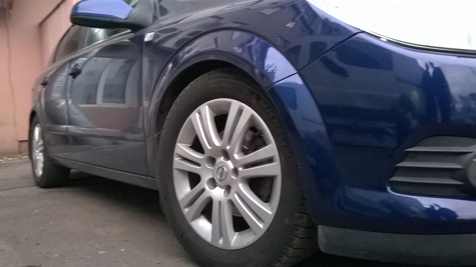

А на днях приехали, заказанные мной еще в начале осени, пружины Eibach Sportline, красные, с занижением -45 перед и -30 зад.
Само собой, здравый смысл был побежден) В то время как многие нормальные люди стараются брать к зиме кроссоверы или как-нибудь задрать свой поповоз, чтобы не увязнуть в сугробах я наоборот решил уронить Орла) Поэтому вчера я отогнал машину к знакомому, который с немалой долей удивления и иронии согласился помочь) Забрав у него в обед готовую машину, ехал на работу улыбаясь и наслаждаясь улучшившейся управляемостью и внешним видом.
Значительно уменьшились крены, подвеска стала работать пожестче, более упруго. В принципе родные стойки очень даже справляются с занижением, но в идеале конечно лучше ставить с Bilstein'ами… что я думаю и сделаю, когда родные накроются) Что касается внешнего вида, он конечно стал на порядок выше (а просвет ниже))
Фоток "до и после", "беготни с рулеткой" и процесса замены к сожалению нет. Были сделаны несколько фоток уже посаженной машины. Позже сделаю качественные

ставь проставочки и внешний вид будет намного лучше. слишком глубоко сидят стоковые колеса в арках
Да, у меня такие же мысли, надо бы) колеса глубоко сидят, вид не тот конечно. Можно как раз решить проблему и с опелевской разболтовкой (а точнее с недостатком нормальных тапок на нее), если взять с японскими дырками 114.3. Кто-нибудь ставил себе такие?
Ребята ставят. Но ты знаешь, можно смотреть фордовские колеса 5х108 и ваговские 5х112, крепить эксцентриками
