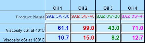

Поигрался тут с калькулятором вязкости. Взял данные, имеющихся сейчас у меня Valvoline SynPower 0W-40 (SN, A3/B4, 229.5) (в старом варианте, SJ и 229.3), Amsoil Signature Series 5W-30 Synthetic Motor Oil (SN, A5/B5, dexos), залитого сейчас Gazpromneft Super 5W-40 API SG/CD и MAG 1 0W-20 Full Synthetic (SN, GF-5, dexos1 gen2)
В результате получилась такая картина:
После замены термостата на 92гр, температуру ОЖ в 108гр. видел только один раз, после часа пробок стоял 40 минут на холостых, ждал жену. Масло максимум тогда прогрелось до 113гр. В основном, сейчас температура в поездках не поднимается выше 88-90гр. Средняя температура масла на трассе 90. Получается, я сейчас езжу на 50-ке фактически. А использование 0w-20 на A16XER с холодным термостатом даст на текущих 90гр ту же вязкость, что ранее была на 5-30 при 105(открытие родного термостата). В общем, пришел к выводу, что низковязкие 30-ки мой вариант. Может и на 20-ку как-нибудь решусь, ради эксперимента. :D

Не считал "полтинник" свой на калькуляторе?
а что мне его считать, зима теплая будет, машина в теплом гараже хранится)) примерно как у komap71 в минус 5 при простое на улице, на его хваленом недомасле, только за вдвое дешевле и с гораздо лучшей защитой при вваливании )))
Да, я про вязкость при 100С) там, при наших термосах, 10W-70 не выходит?)

Я не пойму одного, откуда ты узнаешь температуру масла? Датчика нет, виртуальную или теоретическую?
может самопал воткнул?!
Скорее лм показывает теоретическую темп
Komap71
Ориентируюсь на показания ELMа. Понятно, что не точно, как и графики примерные, но общее представление получить можно.
