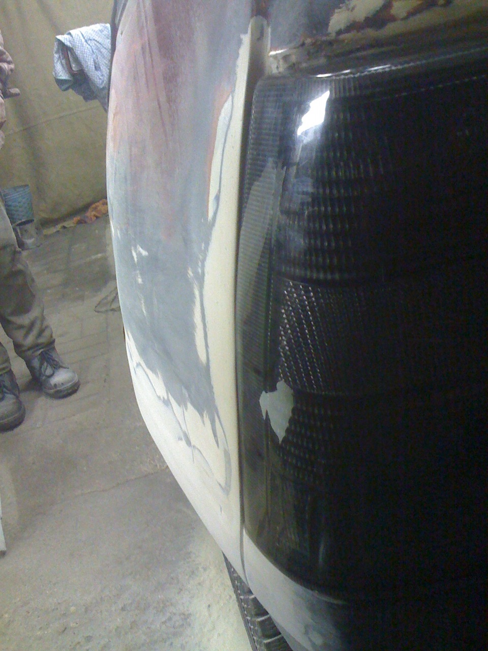

Всем привет! =) Итак, последние сварочные швы покрыты шовным герметиком и шпаклёвкой, и начались "тёрки" =) Основные работы по устранению дефектов ЛКП кузова, неровностей и прочего ненужного каждому хорошему кадету)
Так же все мелкие косячки на капоте были устранены.
после весь капот надо матовать… Ух… Пыльно и нудненько.
Возможно многие не вкурсе, но именно этот, левый фонарь был очень проблемной зоной этой машины. Повозился я тут прилично. Мало того что было так:
Так ещё и зазор со стороны крыла был такой что между фонарём и кузовом можно было спокойно вточить мизинец =D Мучался долго и упорно. Туда в своё время был удар, и сделано похабно и некачественно, после чего был ещё один удар и сделано так-же отвратительно!) Колхозники такие колхозники… =( Ну да ладно молоток, домкрат. Давил — стучал и оооп. Всё встало на места!) Я рад, Кадик тоже) Теперь фонарь стоит как нужно. И к тому-же небыло контура кузова, который идёт под фонарём. Справа был, а слева небыло. Теперь есть. ;)
Придал задней арке максимально стоковый вид. Напомню что диск теперь аккуратненько входит внутрь. Арки самодельные, снаружи с максимально стоковым видом, внутри — немного отличаются конструкцией. Нету канта. Арки внутренняя и внешняя сварены между собой. И дырок нету в салон. А вот раньше были =(
Знаю что многабукофф) Спасибо за внимание.

шпакли што-то очень много!
ГДЕ? О_О
капот
Так не тёр же ещё даже. Везде будет максимально тонкий слой.

Спасибо. Шпаклю крамсаю и уменьшаю её количество огромными ламтями. Только пыльно очень =( В салон даже страшно заглядывать…
