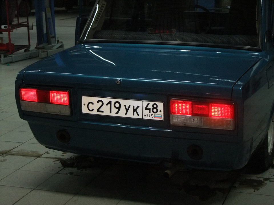

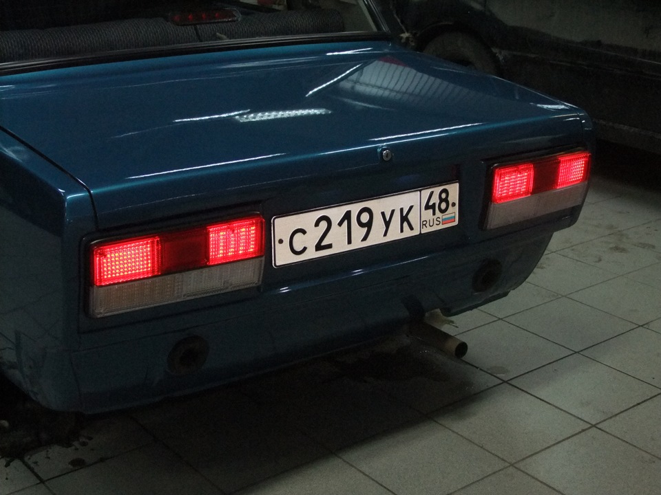

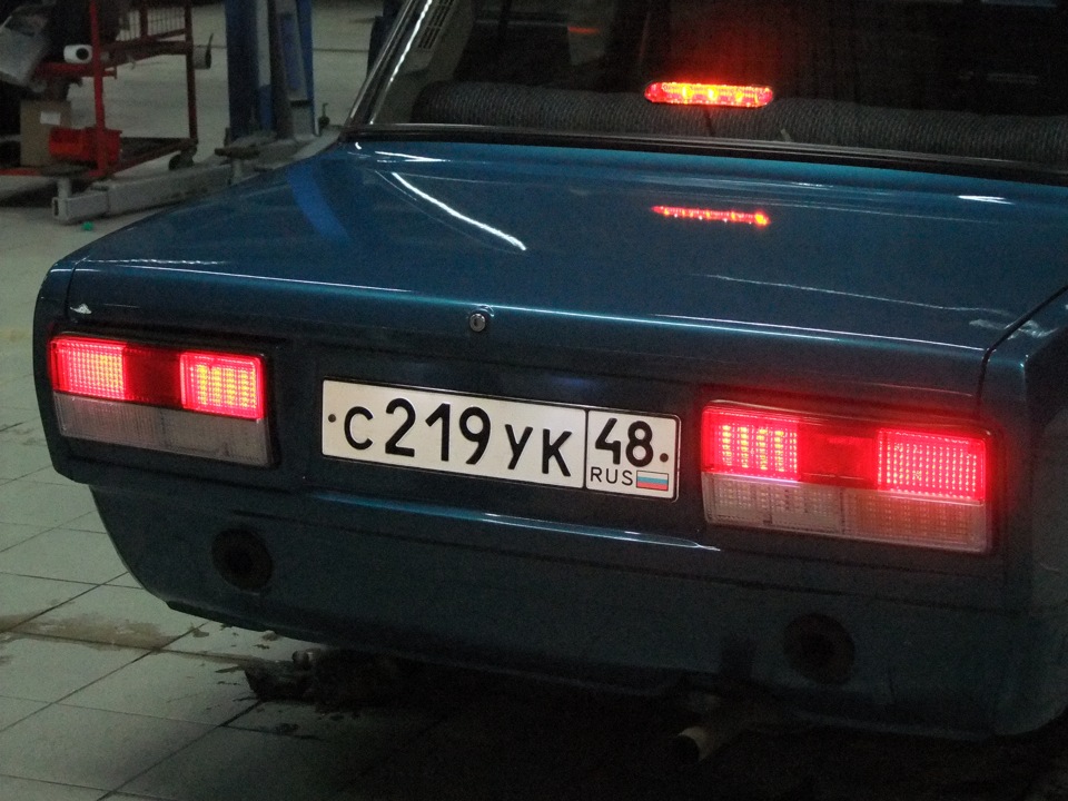

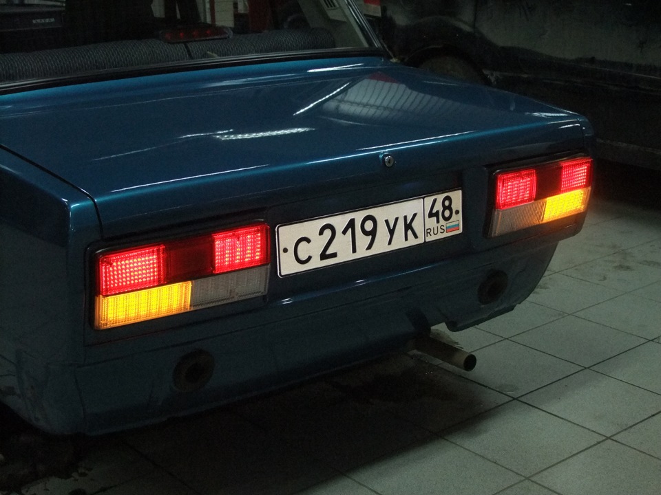

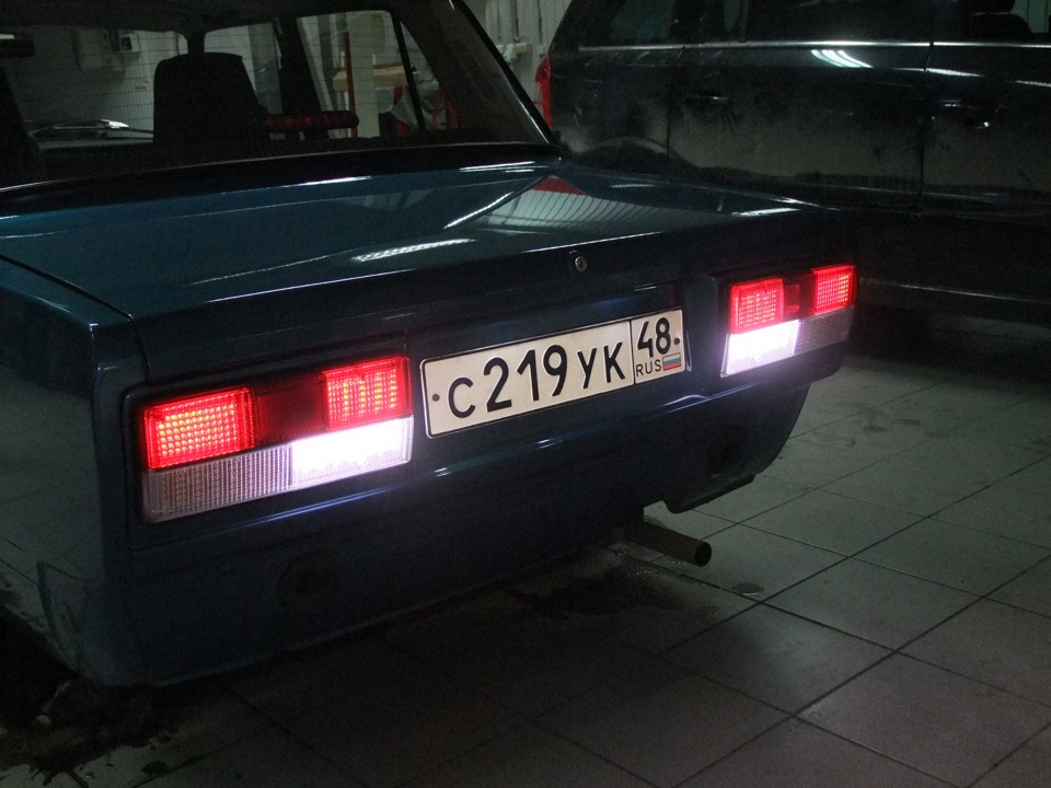

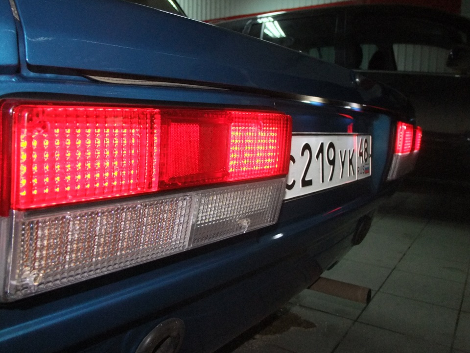

Обещанные фото с готовыми задними фонарями! И все же, то ли фотик гАмно, то ли может я что не так нафоткал, вообщем в живую намного круче смотрится!
Габариты светят примерно 60-70%, при нажатии на "стоп" загораются ярче 100%.
Противотуманки загораются по центру "квадратик" между габаритов.
Позже сделаю фото на улице днем и ночью!

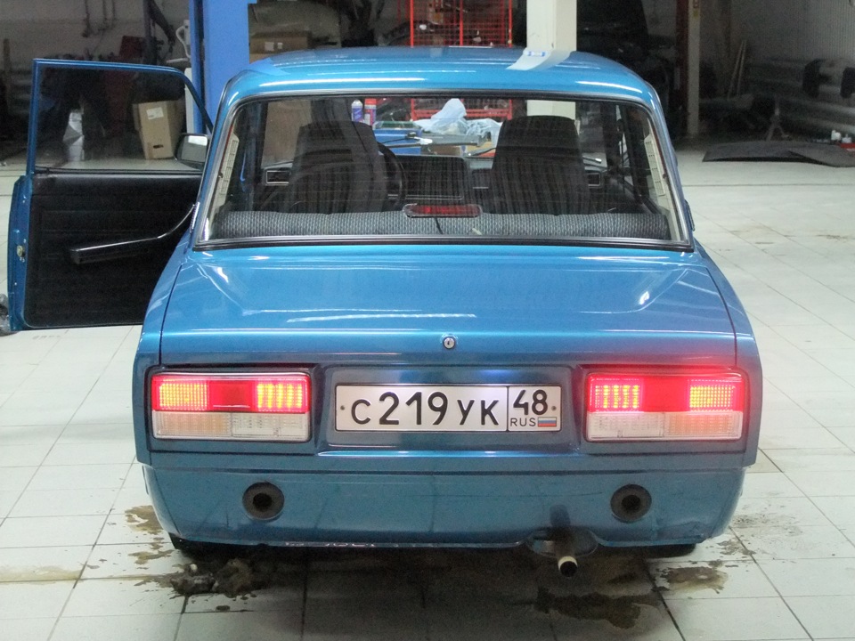

Каким образом делал свечение стопов ярче?
На габариты сопрут члените подбирал, а стопы на прямую. Только нужно между ними диоды ставить которые ток в одном направлении пропускают.

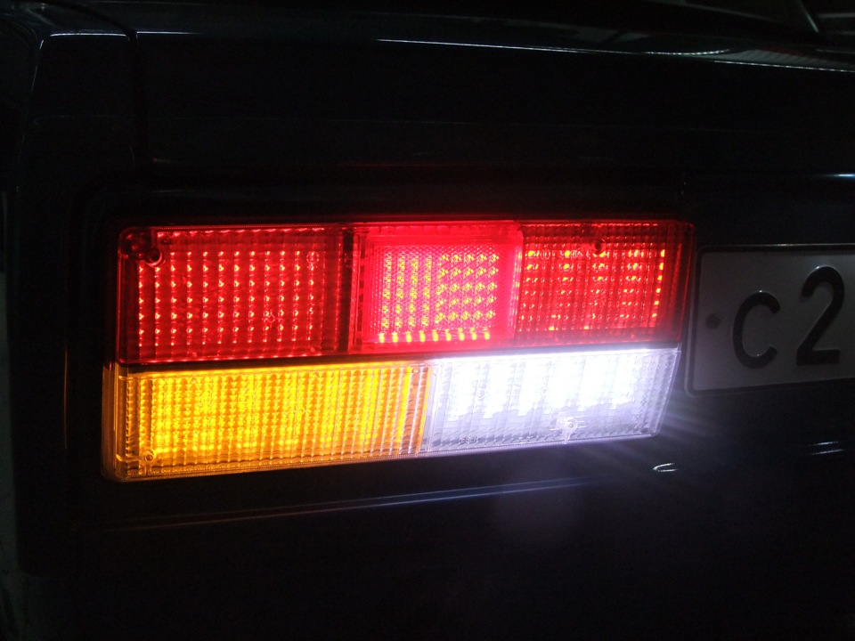

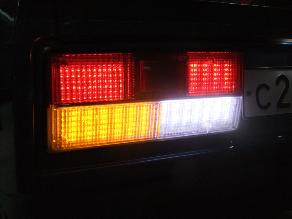

а рыжую ленту где заказывал?
А она такая и была "рыжая", брал там где и белая.
"там" это где?
в магазе электроники где продают светоленты!
ясно. я думал в инете где то заказывал
как вариант где белое стекло заклеить скотчем по отдельности диоды покрасить все серебристой краской и отлепить скотч, что бы не просвечивала ланта и провода

а как сделал чтоб габарит не на полную горел?
сопротивлением и двумя диодами
во во точно, так и делали.
сопротивление впаивается, ну там целая схема, хороший электрик знает как делать.
ну молодец что разобрался) удачи в продолжении)
вопрос такой: не слишком ярко? просто для себя, думаю как делать, не много ли диодов. и какие диоды цветом? все белые просто?
нет не слишком в самый раз. диоды все белые, а поворотники оранжевые.

Обычная диодная лента. В БЖ есть подробно посмотри!
а что за диоды как делал?
