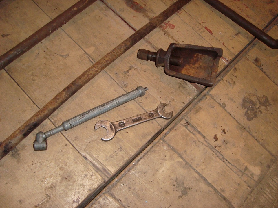

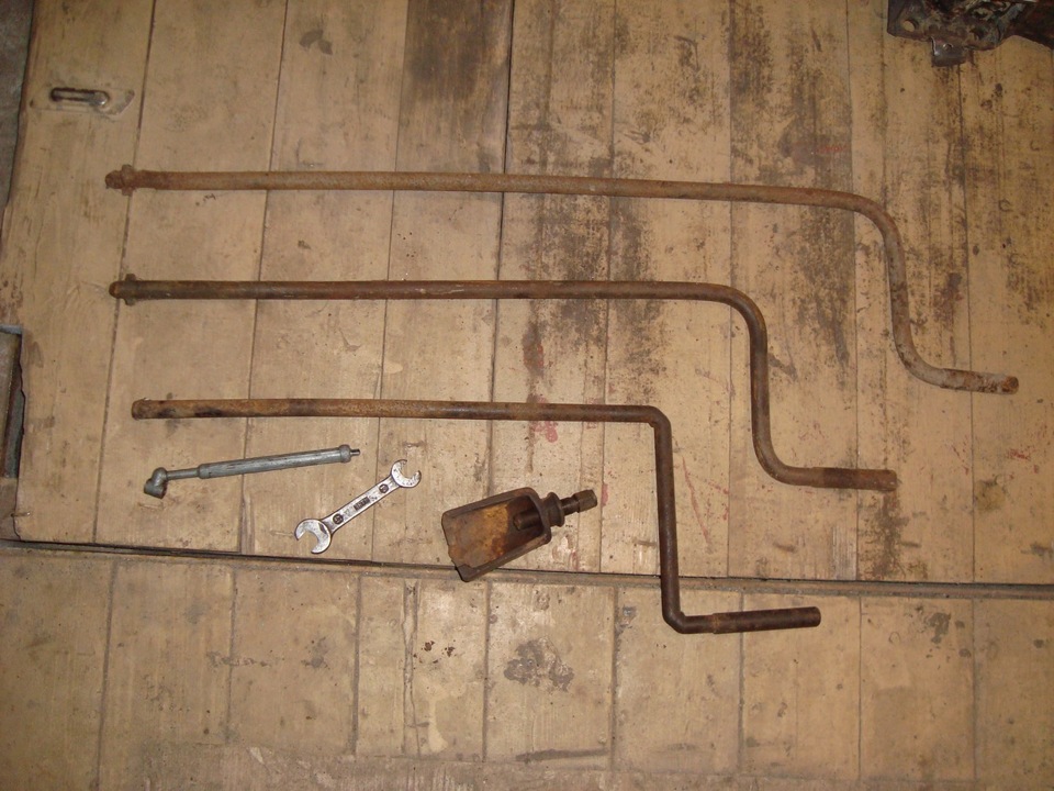

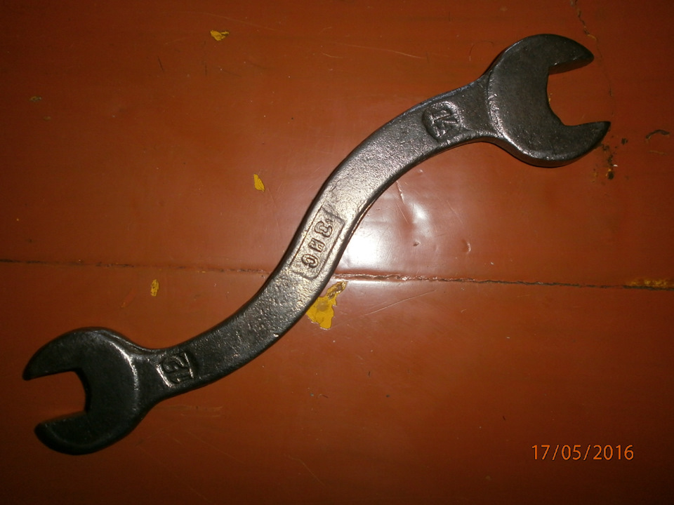

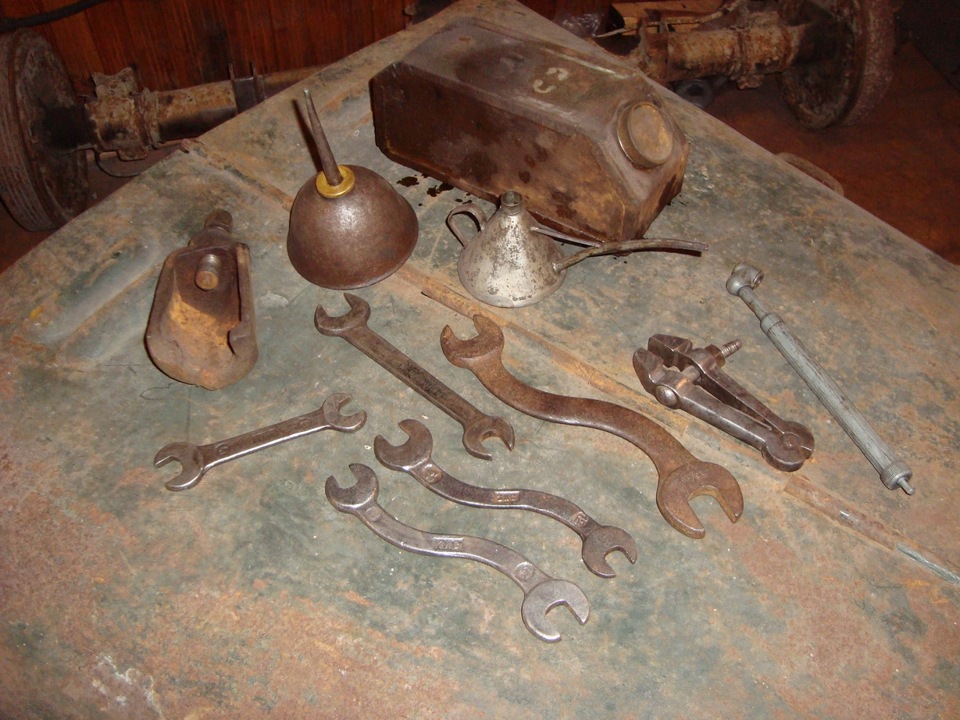

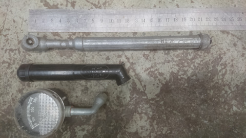

Как и все автомобили, Газ-67 с завода комплектовался инструментом и приспособлениями. И я своего Газика решил по возможности укомплектовать "родным" инструментом. Пока еще немного: манометр (поз.14), завадахи и съемник для ступиц достались бонусом вместе с машиной; ключ 14х17 с маркировкой ЗАТИ прикупил на барахолке. Надо искать инструмент именно с маркировкой ЗАТИ (Завод авто-тракторного инструмента — до 1949-го года, далее переименован в ПАЗ), т.е. вся продукция до 49-го года выпуска, как раз подходит для этих Газиков. Да и весь остальной, соответствующий эпохе, тоже подбираю, в хозяйстве не помешает) : ключи гнутые от ЗиСа и Студера, масленки — прямоугольная от ПАКа, леечка самопал, а третья от Виллиса.

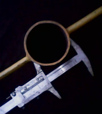

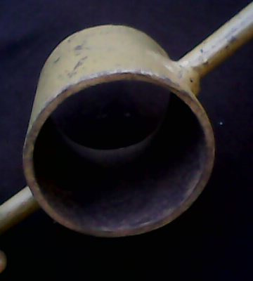

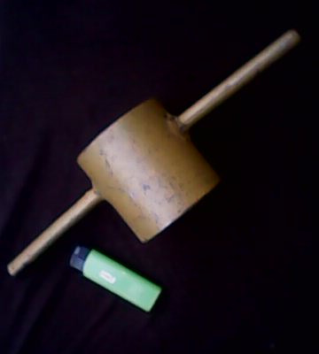

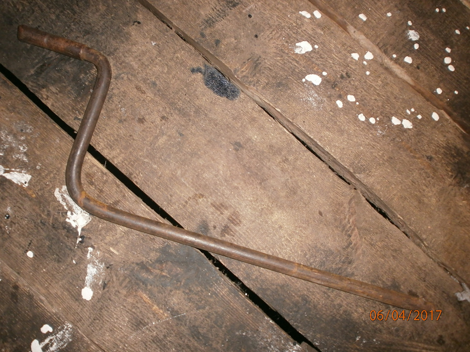

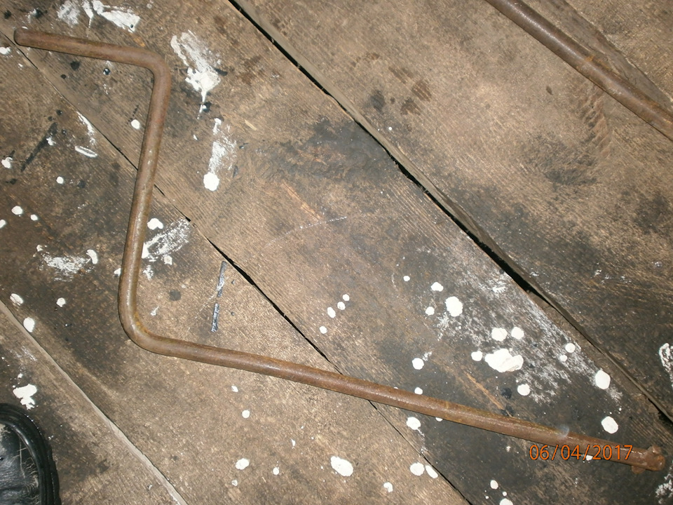

Трудно сказать что это и для чего. Ну то что дед ее использовал для газ 67 это точно. Штука не самодельная а заводского исполнения и в заводской матовом окрасе. Выкинуть вроде жалко а применить куда не знаю.
когда я покупал под реставрацию останки от газ 67, то в куче железа был и этот ключь или не ключ. Дедушкин внук сказал что это для снятия колес с конуса и работать им надо в паре со стандартным заводским сьемником. Но я в этом не уверен. Хотя и не проверял и даже честно говоря и не думал об этом. вопрос знатокам?
Не помню диаметр под сальник… но може это оправка для забивания сальника?
Был у меня газ 67. Теперь он в музее в Питере . Долго я с ним занимался. Бал к нему и инструмент.в частности и сьемник с конуса. и вот остался вот такой девайс в родной краске. что за штука, ума не приложу?
Похожа на оправку с ручками. Или плашкодержатель хотели сделать, но не закончили

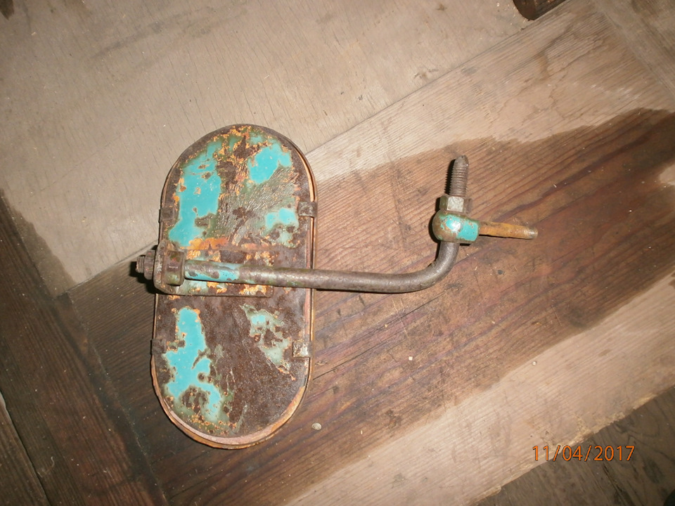

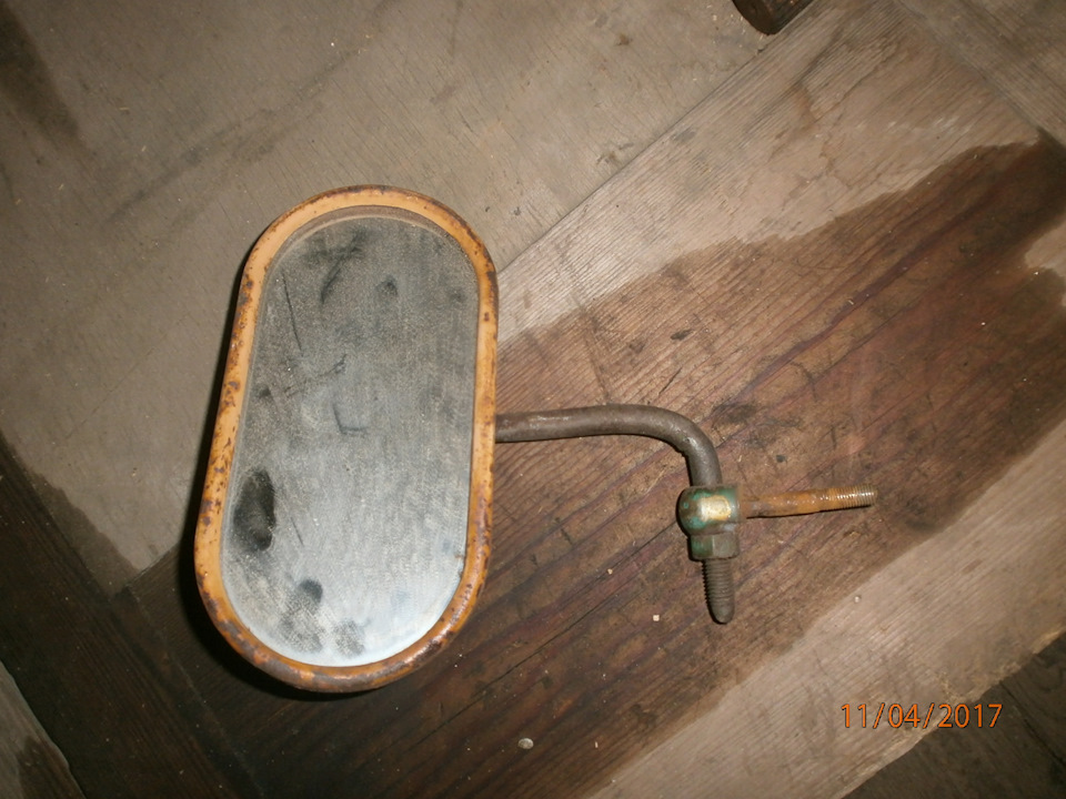

Не знаете, от чего зеркало?
без понятия

Может подскажите-от чего ключ ЗиС, как на Вашем фото…
по памяти это ключ для разборки ЗИСовской КПП

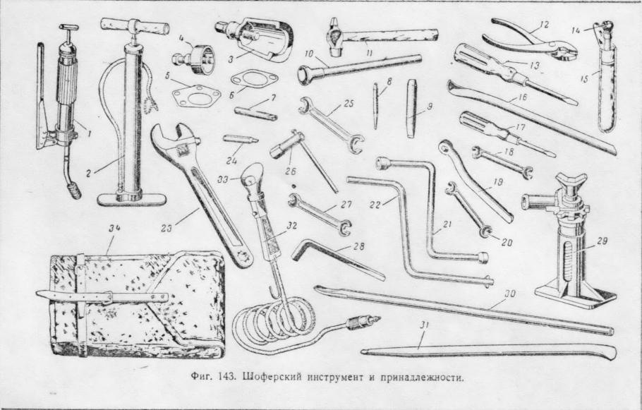

Доброго времени суток, в книге по ГАЗ 67 издание 2-е, шприц для прессмасленок что под номером 1 другой конструкции, вроде как в ГАЗ-АА g-a.d-cd.net/69998ccs-960.jpg это получается более ранний? Не знаете? И какие маркировки на этих шприцах должны быть может кто в курсе?

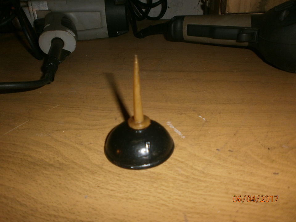

Да, настоящая масленка Eagle от Виллиса/Доджа. Редкая штука.
За это время собрание инструмента пополнилась еще несколькими аналоговыми масленками.
оригинальную газовскую я бы купил.
ну или поменял бы на что нибудь.
Насчет оригинальной газовской не в курсе какая надо… есть с надписью на крышке с носиком "пресс Москва" — вроде от Победы или чего-то другого… На самом деле у меня ленд-лизовскими пополнилась коллекция, 2-3 еще отыскал. А что на обмен есть?
Да незнаю)
Ну кое какие инструменты лендлизовские есть, посмотрите мой журнал Доджа.
А можно еще лендлизовские сфоткать?
Сфотографирую масленки и другой инструмент. Я еще комплектую Форд ГПВ военного выпуска… на него пока только почти вся ходовая есть, кроме мотора, плюс рамка стекла и капот, и некоторая мелочевка типа фар и прочего.
Ключи на картинке из каталога похожи на ЗиСовские, с надписью "ЗиС Москва". Очень характерное ребро по контуру. У меня один такой есть, нашёл в инструменте на одном теплоходе, подарили. Что забавно, территория ЗиЛа при этом была через Москва-реку, напротив :)
А манометр точно такой был? На грузовой похож, до over9000 атмосфер :) ИМХО, на картинке тоже другой…
Ещё, судя по кртинке. Свечник Победы, например, не особая проблема. Пассатижи переставные тоже не мегадефицит, но будут с клеймом АИ. Отвёртки такие же в комплекте для 21-й. Переноска — от Победы, нечасто встречается. Одну я всё же нашукал по углам. Квадратный ключ для пробок можно купить в магазине, не изменился. Шприц с Т-образной рукояткой вот нечасто встретишь, мой родной с машиной. Ещё правда от "Студера" есть :)
Манометр, да, вроде родной — где-то в продаже был точно такой — было написано для Газ-67. Насколько помню шкала до 8000 атмосфер, а может и 9000… А картинке я не привык доверять, тем более что на ней может быть нарисован более ранний вариант, а у меня более поздний, ну или наоборот. Например глянь на "вилку" переноски — у тебя такая? или под обычную розетку?
Под обычную естественно. Потому как эти переноски шли на Победы и по картинке в каталоге может быть на совсем ранние 21-е, например на первые полтысячи машин в 1957 году. Но в 67-м могла быть и другая вилка :) Кстати, каталог по нему я так понимаю послевоенный, и что-то в комплектации могло прибавиться.
Тому, что пишут в объявлениях, я бы верил с осторожностью. Доверяй, но проверяй :)
Каталог 1955 года, но рисунок скорее старый, их не очень то перерисовывили, даже бывают с Полуторки рисунки, которые не совсем подходят для 67-го. А объявление я сейчас отыскал снова — оно на форуме Газ-69 и с серьезным разделом по Газ-67. Я там тоже выкладывал фотографию своего — и никто из спецов не сказал ничего против, стало быть это и есть штатный манометр для 67-го, пускай и позднего выпуска.
