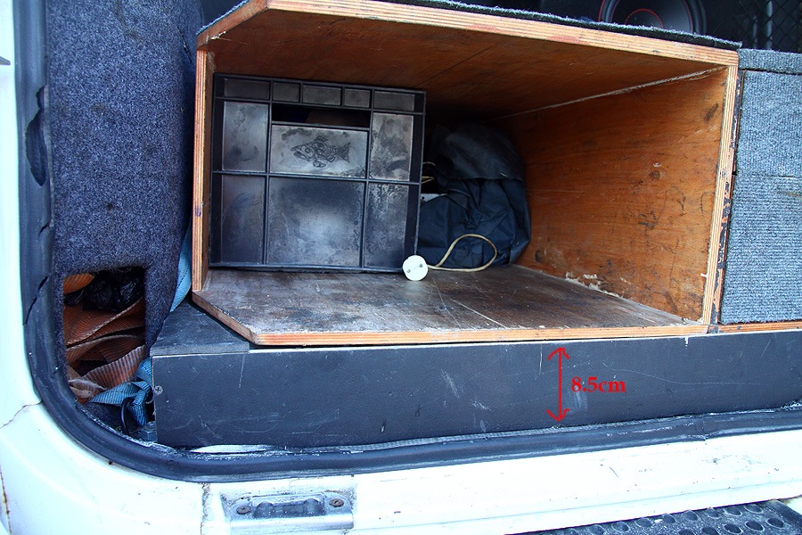

Бак.Это слово будоражит умы многих патриотоводов. Конечно, если штатных баков в 80 литров при расходе в 15 на сотню с трудном хватает на 500 км…
При стартовой подготовке я вкрячил небольшой бак в нишу рамы, под багажником. Однако, он был всего 54 литра по итогу, крайне неудачно заправлялся, и бел небезопасен по клиренсу. Да и вообще там такое получилось. Поэтому его сразу же сняли, а вместо повесили ресивер на 8 литров.
Перед поездкой в Азию, на Памир, проблема возникла снова, так как было известно, что бензина в Узбекистане нет. И канистр, коими мы обошлись на Кольском и в Казахстане, просто бы не хватило. Идея пришла мне утром, была проста как три рубля, дешева и быстра.
Я решил пожертвовать частью своих любимых ящиков в багажнике и сварить емкость во весь пол. простым замером выяснилось, что пол в багажнике имеет размеры 110*100 см, и снимая фальш-плиту и отрезая ящики на 7.5 см я получаю 8,5 см высоты, что дает мне
1 *1.1 * 0.085 = 0,0935 м3, что в переводе на литры составляет 93,5. При этом я сразу же отказался от всякого бреда типа доп.насосов, электроники и прочей — это должна была быть ПРОСТО ЕМКОСТЬ с заливной и сливной горловиной.
Был куплен лист оцинковки 1,5 мм, и из него за пару дней сварена емкость 110*100*8,5 с тремя штуцерами — сливной снизу, заливной и вентиляция сверху.
Дальше все было еще проще — пол продырявили, положили бак, штуцер вошел в дырку в полу, сняли заливной топливопровод родного дополнительного бака, врезали в него тройник. Заливное и вентиляцию вывели в дырку в крыле и в лючок. ВСЕ.
Таким образом, получилась система сообщающихся сосудов. Пока в резервуаре есть топливо, оно самотеком стекает в доп.бак, а оттуда перекачкой попадает в основной.
Залив топлива должен был быть вот через эту крышечку доп. Но в реальности я использую ее как вентиляцию, а бак мгновенно наполняется через основную горловину, через сваренный тройник, просто за счет поднятия уровня.
При эксплуатации бак показал себя изумительно. заполняется моментально, никаких вспениваний, торможений. Никаких проблем с электроникой и насосами — бензин сам попадает в доп.бак. Заправляется естественно за раз весь объем.
Единственный минус — мои любимые ящики потеряли 7,5 см… :-( ааааа! :-)
Тут же на скорую руку была выпилена фанерка, покрашена, бак проклеен шумкой.
Теперь на заправке я выгляжу круто : " Такая-то колонка, 92-й, 120 литров…" Это вызывает не только немые вопросы операторов, но истеричное икание случайно оказавшихся рядом уазоводов… :-)
Это просто классно. Теперь, чтобы съездить недалеко, к примеру в Ижевск, мне не надо заправляться 3-4 раза. Достаточно просто один раз утром залить 110 литров.
Ура!
Закрепился бак за кронштейны задних сидений, под вот этот пластмассовый карман, в котором лежит неимоверный набор запчастей — в нем только подшипников штук 8, цилиндры, колодки, бензонасосы всевозможные сальники и прокладки и еще черти что…

Алексей, вы молодец. Вопрос только — а как сделано сообщение баков? Вы упоминаете тройник — он, как я понимаю, стоит на трубе, идущей от заливной горловины в штатный бак? Тогда зачем отдельная заливная горловина выведена? Сколько, в итоге, дырок в дополнительном баке — две?(заливная, онаже — канал связи со штатным + вентиляция)
три
1. Ответвление(через тройник) от заливной горловины штатного бака
2. Отдельная заливная горловина
3. Вентиляция
Так?
верно
Если полезете там ковыряться еще — сфоткайте, пожалуйста, разветвление горловины? Я не могу понять, как так сделать, чтобы дополнительный заполнялся через основную горловину повышением уровня — онож, по идее, должно кучу пены в горловине давать, пистолет отщелкиваться будет постоянно.

Алексей, как гайцы реагируют на доп бак во весь пол? Сертификат не требуют? А при техосмотре вопросы не возникнут? Вобщем как решается правовой вопрос такого доп. бака?
Никак не реагируют — я же им не говорю про него.
Не возникнут — у меня нет привычки проходить техосмотр :-)
Получается, если вывести через такойже тройник доп бака на основной бак- можно будет заправляться с любой стороны?
У таможни вопросов к доп баку были?
да.
нет.

"110*100 см -> 0,1 * 0,11 * 0.085 = 0,000935 м3"
110 см это 0,11 от чего? От 10 метров :)
торопился :-)

У меня еще под полом багажника 6 см пространства дал бодилифт, туда наверно еще литров 70 можно уместить ;)
Вопрос — врезка в заливной трубопровод такого же диаметра как горловина? И на каком расстоянии примерно от горловины она сделана?
такого же. Как только топливозалив начинает идти прямо в бак — так сразу же. Чтобы небыло лишних горбов и перевалов.

Спасибо за столь подробный рассказ. Но я два раза прочитал и так кое чего и не понял… Видимо в силу моего незнания конструкции патров… Там также как у козла два бака в середине или один в заднем свесе?
Да, два бака посередине
otmorozen
Да, так же как у козла — два бака под днищем посередине авто. Только в отличии от козла, есть автоматическая перекачка с доп.бака в основной. Этим и воспользовался. По сути, я порсто увеличил емкость доп.бака — был 40, стал 130 :-)
Понял, перекачка стандартная. А как она выглядит? В смысле сам насос. Или может есть номерок каталожный этого узла?
Я аналогичным макаром хотел делать бак — тупо в габарит "багажника", но у меня бак в заднем свесе штатный.
Я вот думаю, если соединить их самотеком — попрет где нибудь бензин? Или лучше перекачку сделать? Как думаешь?
Как у нас факт что получиться. У нас штатная перекачка организована за счет "обратки". с рампы давление сбрасывается в бак, и там стоит обычный тройничок, так называемый струйный насос, он по принципу инжектроа просто затягивает бензин из допа. Т.е. тебе отгда надо будет городить огород с тройником. Самотек мне кажется лучшая идея. Достаточно просто сделать две герметичных горловины и все.
Спасибо!
А еще вопрос. В доп баке ты делал какие нибудь поперечные ребра внутри?
обязательно, диагональные и четыре поперечных
Спасибо!
Как то так(прорези для перетекания не стал показывать)?
dl.dropbox.com/u/25173636/bak.jpg
ага, только, да, паралельные не доходят до диагональных.
Спасибо! Теперь я по полной подкован!

с баком хорошо получилось…Ну почему вы вот такие не захотели сварить в штатные места по 70л? как сдесь.irk4x4.ru/shop.php?part=1(цены здесь конечно ломовые) и место они никакого не занимают нужного!
два бака 38 тысяч+доставка 5 тысяч. Итого 43 тысячи, при условии что ставлю сам.
Мне все обошлось в 7. Есть разница?
конечно есть, но как я вижу вы со сваркой дружите!самим сделать если!вот тока размеры точные их знать…19000р за кусок сваренного железа по моему это дорого…Были бы размеры кого ниб нашёл кто сварит его мне!
я со сваркой вообще никак дружу.
1200 металл+4000 резка сварка + 1200 фитинги и патрубки = 6400
ну тогда можно таким же способом эти баки сварить!главное размеры.я весь инет обрыл нигде не нашёл(((

а с емкостью для бака с такими пробегами — шикарнейшее решение.

А почему не рассматривался вариан вместо штатных баков установить баки большей ёмкости ?
Да кстати, тоже хотел спросить это — ведь на Патриоте за счет удлинения рамы по сравнению с козликом по 60-65 литров баки становятся в штатные места. Бауманец вроде варил такие…
Надо быть сыном олигарха, чтоб их купить. Мне вся затея вышла в 7 тысяч.
К тому же 65*2=130. А у меня получилось 170
Ну это да, теперь увидел ценник :)…20-23 т.р. за 63-70 литровый бак это немало…
www.uazpatriot.ru/forum/b…ogo-ob-ema-t8752-525.html
Тут еще вариант (autoradiator38.ru/2009-08-18-10-13-38), он, конечно, тоже не дает 170 литров, но подешевле бауманского, зато внутренний объем багажника не страдает.
Да еще и с установкой цена… конечно недорого. Но не факт что она на сегодня действует еще. Раскрой кстати подозрительно напоминает бауманский )) Удивило кстати что цена на бак из нержи не особо выше чем на простой стальной.
AlekseyT
Ну вообщем да. резонно! Я вот тоже пришел к такому же решению как и вы.
Плоский бак в багажник на 100л.
Хотя идея бауманские баки + плоский в багажник = 240л тоже заманчива надо сказатьс :-)
я бауманские баки и подобные вообще не рассматривал. Они обходятся почтив полтиник.
Это задний бампер и вторая лебедка, или еще один комплект колес на год, или поездка куда нибудь.
По моему, выбор очевиден
MuspanIvan
Вы ценники видели на них?
В интернете видел, мне тоже не понравились, но если самому изготовить думаю получится намного дешевле .
В два раза. ТАм исходные изначально еще и дорогие. Нержа дорого стоит, и у сварка. У нас в Уфе за 1 см шва берут 10 руб. Во представь, если даже 1*1 м то только по периметру это будет стоить обварить 100*100*10=100 000 . Потом начинают резко паниковать и говорят, ну типа за 30-40 сварим.
100*4*2*10 + 4*10*10 = 8400 я так понимаю по факту, а не 100 000
это вы объем высчитали в кубосантиметрах )
Ну короче за бак полностью просят до 40 тысяч

А нету планов под передними сиденьями сделать ящики?
не совсем. Сейчас под свое сидение монтирую сейф.
а под пассажирское не вижу смысла- там итак отличные ниши. К тому же туда всегда лазить надо в бак
а в бак зачем лазить?
уровень топлива проверять?
кстати: я когда на Патрике на тест-драйве ездил в нём постоянно на неровностях пищал датчик топлива, мол "заправь меня!"
так и ездите или вырвали к чертям?
У меня не пищит — я всегда езжу с полными баками.
Лазить — чтоб поменять сетку бензонасоса.
понятно. Вы писали что бак сопливит. он дал течь или как?
оцинковка крайне тяжело варится, кое где просопливил надо подварить

Алексей, старался внимательно читать весь блог, но вроде бы не видел явного ответа: использование только бензина (не газа) какими причинами обусловлено в Вашем случае?
Экономия места в багажник.
Нелюбовью к газу.
Я не понял, как залив топлива идет в доп. бак?

Здравствуйте, Алексей.
Не сохранилось ли у Вас размеров фальшпола?
Просто у меня есть возможность заказать фальшпол в мебельной мастерской и у меня спрашивают чертеж, а у меня по черчению была "3" :)
Высота пола 9 см, не мешает ли это задним пассажирам?
Заранее благодарю за ответ.
у меня не ездят сзади пассажиры. размеры 87 на 47 кажется
