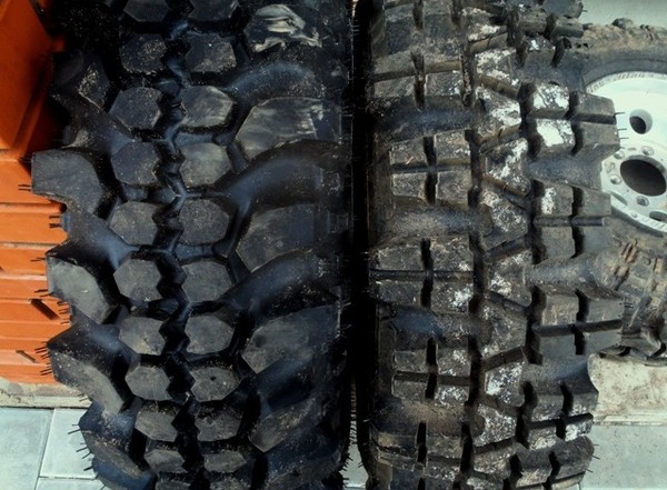

Так как мне почему-то не сильно понравилось поведение чирка на TSL, то я их продал. Ну да, я знаю, чо многие молятся на ТСЛь, но не понравилось и все тут. Не об этом речь.
Так вот, надо купить новую резину. Хочу наверно все-таки чуть поуже, чем 12,5. Думаю, что 11,5 буде достаточно.
И да, снова 33, пока больше нет нужды.
Выбор пока весьма просто и сложный одновременно:
JUNGLE TREKKER 33*11,5*15 Vs EXTREME TREKKER 32*10.5*15.
мои размышления на эту тему такие:
— Джанглы не направленные, будут лучше ехать в обе стороны. Я понимаю, что "только вперед, ни шагу назад", но иногда надо)
— Джанглы есть в нужном размере и нужной ширины(11,5).
— ЕТ проверенные многими, и в 32 они реально 33-е, так что пофиг.
— Но ЕТ Уже будут.
Я пока склоняюсь к Джанглам. Еще и в силу того, что это не то, на чем все ездят. Я не сторонник стадного чувства, и пока не сильно понимаю из-за чего Джанглы не популярны у нас.Может это просто все боятся попробовать что-то новое?
Принимаю рекомендации короче)

Про ЕТ скажу сразу, они не 10.5 а 11.1, 281 mm, эт про ширину.
Про диаметр, где то пишут 33.3 где 32.8, честно, визуально они меньше 33…
Так как у друга на Симбир стоят Bighorn, 33-и, и они больше визуально.
А симексы ЕТ по снегу пока только ездил, безумно нравятся, им везде дорога… Проверенно. Сумасшедшая резина.

У меня лежат Джанглы. достались вместе с машиной.
проехал на них ОнаЛ'11. едут уверенно, но могу заметить, что Василич на ЕТ ехал увереннее. Джангл забивается и не стремиться быстро прочищаться. из колеи ЕТ выходит лучше, она более цепкая, чтоли…
ну как-то так…
