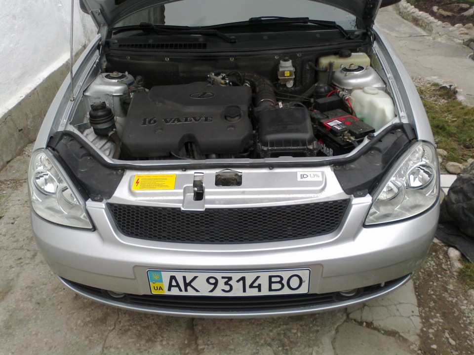

Сьездил в магазин купил уплотнитель двери с жигулей, приехал и поставил как дополнительный уплотнитель капота.Теперь будет меньше лететь грязи и меньше будет пачкатся мототрный отсек!В установке не чего сложного нет пять минут делов и нормальные руки и сие чудо будет стоять!За грязную машину не пинать на улице слякоть!

Сегодня тоже поставил себе уплотнитель, взял от задней двери ваз-2115, встал как родной, закрывается туговато пока, надеюсь притрется .

Кстати вопрос, с какого жигуля уплотнитель ?
я купил с десятки однокамерный, сегодня довольный установил, а капот зараза не закрываеться, пришлось снять (
дверной уплотнитель с классики норм встает и все закрываеется!

хочу себе сделать, ты на штатные саморезы бампера прикрутил?
я его вообще не прикручивал он прост в паз одевается, чуток саморезы отпускаеш и одеваеш его в паз как на дверях одевается и потом затягиваеш обратно сидеть будет мертво!

как крепил?
все просто открутил все болтики и вдел в паз как и все уплотнители одеваются там не чего сложного!
