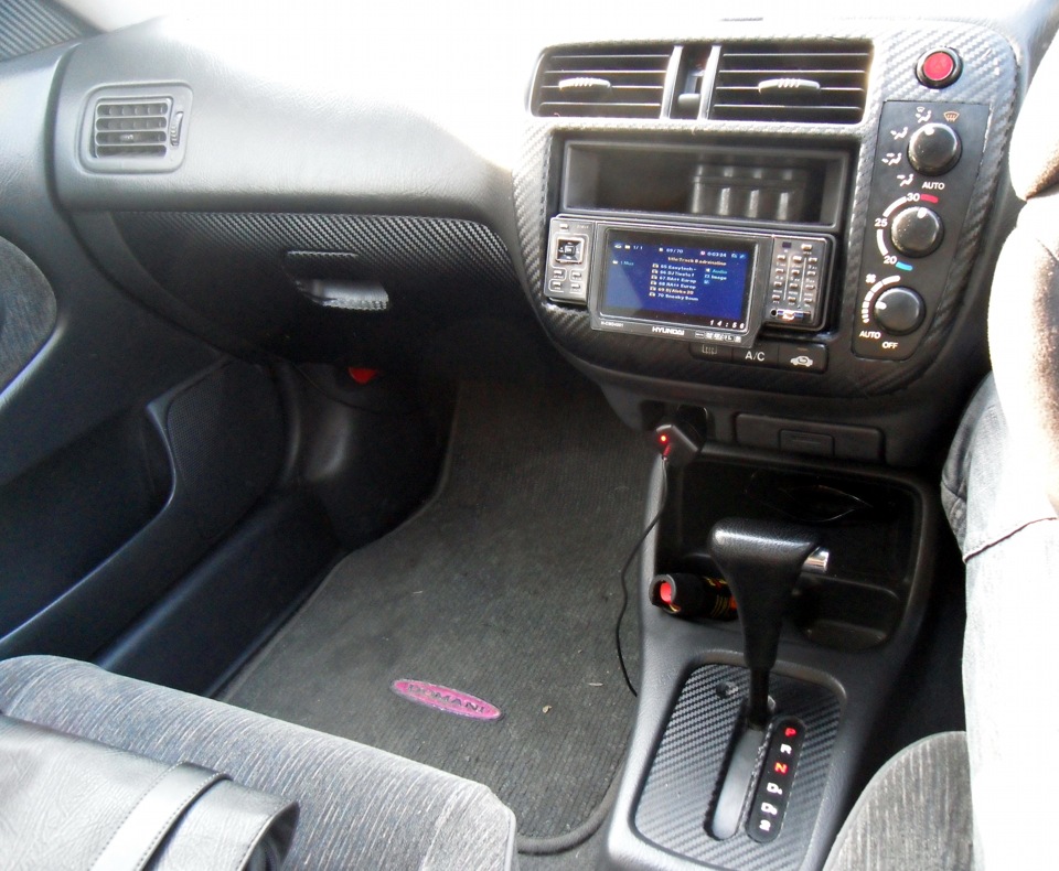

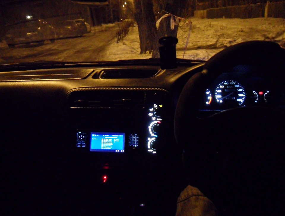

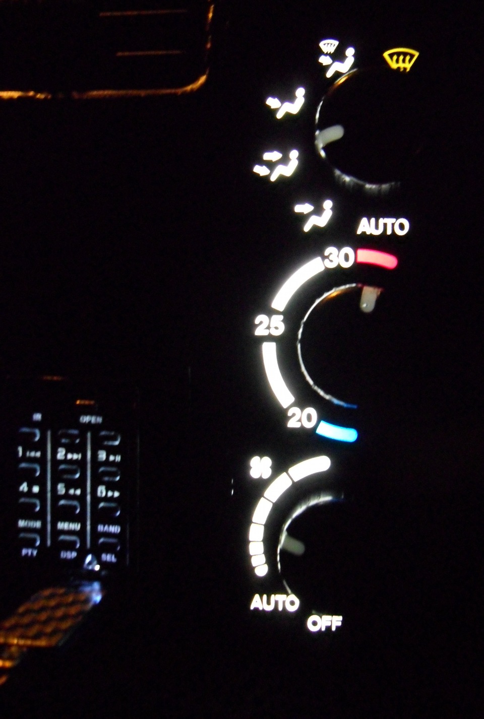

Затянул карбоном климат-контроль и отрезал 9-smd диодов на ленте в подсветку, кнопочки нижние не подсвечивал, там лентой не обойдешься, надо впаивать диоды, отложил на потом.
Наверное Домани самая сложная машина по снятию климата, ну это жесть откручивать бардачок, потом подрулевой пластик, потом пластик с пепельницей и прикуривателем, тока потом надо засунуть голову далеко под всю панель и найти там каких-то 4 болта! ) ) с платы где стояли родные ленты, запитать диодку не получилось, пришлось с лампочки которая подсвечивает пепельницу (которой я не пользуюсь)
Как всегда, пришлось отлеплять светофильтр, он был в виде пленки тонированной неравномерно, в некоторых местах синий. Наверно япошки бояться яркого салонного света :)
Климат светит ярче, чем приборка )
Свет белый, не знаю почему на фото он с голуба

И правильно ли понимаю, чтоб не слепило надо резисторы впаивать 750-1,5кОм?
У меня Цивик Ферио, и чего то не пойму, как туда куски ленты запихивать (где подсветки печки). Может встречал где то готовые?

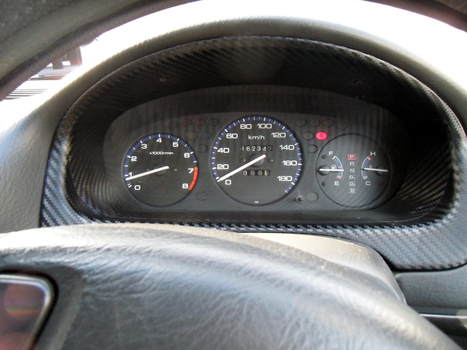

Я ничего с лентами не делал, да и никто особо не заморачивается, резисторы в ленту уже впаяны от перепадов напряжения, есть кто делает регулятор подсветки ярче-темнее, но я не знаю как делать :) чтобы приборка ярче светила, я наоборот убирал светофильтры все на табло, которые приглушают свет.
Готовых наверное нету, все разбирается и приклеивается по желанию, занятие муторное. но того стоит! Я ни один день потратил, чтобы все сделать.
чтоб был регулятор ярче-темнее, покупается переменное сопротивление ( и на нем можно регулировать яркость )
Подскажи, а какие лампочки использовал светодиодные? Из ленты что-то придумывал, или готовые где купил?
Из готовых светодиодных ламп только люстра в потолке, там в ней 12 диодов на плате чтоли, остальное все на лентах, 5 диодов в подсветке коробки (белая), 9 в подсветке климат-контроля(белая), 6 подсветка ног пассажира, 6 водителя(красная) и подсветка табло около полуметра(красная), к отрезкам ленты припаиваивались проводки и проводились от источников вместо лампочек, брал в магазине перед входом на радиорынок (по левую сторону от центр. входа), там цена неплохая и возможность купить разные ленты.

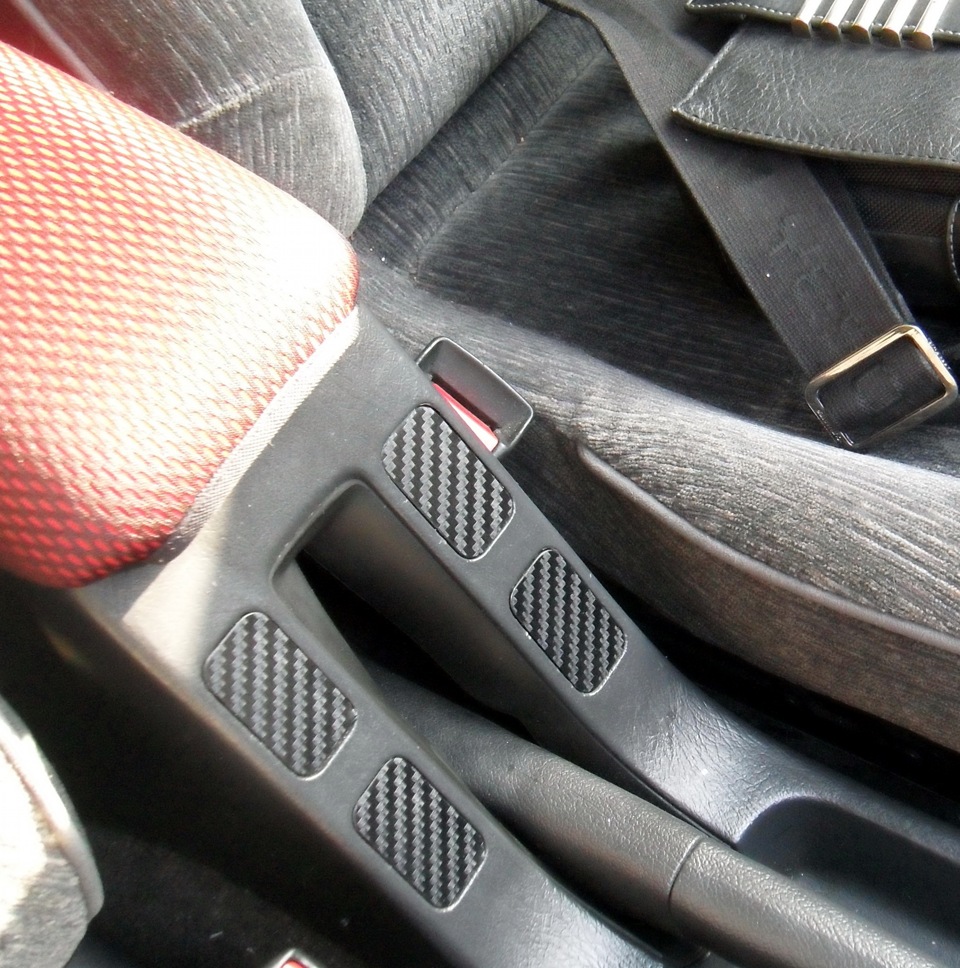

А в заклеенных пазах у ручника что за кнопки должны стоять?
какие выведешь, такие и будут стоять, те же самые туманки

Зацени полностью салон днем, интересно посмотреть как карбон смотрится (общая кратина)
добавил
Вот это тема. Как ты снял эту панель? я ваще сколько пытался, в конце концов очконул, что сломаю че нибудь и не стал трогать.
Снял бардачок, подрулевой пластик, потом открутил консоль с прикуривателем и пепельницей которая и 4 болта под прикуривателем после этой консоли, а остальное на клипсах железных :)
Зачетно! Я также делал, только в красный. Думаю, что еще надо бы стрелки подсветить, да пока не придумаю как. :)
стрелки, согласен надо :) можт для начала ндо вырезать стрелки из пластика прозрачного или взять от какойнить машины, а потом дырочку под ними, чтобы на них свет падал, чтобы светила по длине стрелки ) тока это еще сделать надо. )
Можно потом их обратно не поставить или сбить настройки и будут погоду показывать :)
С этим я согласен. но их же как-то снимают, для того чтобы просто покрасить :) я свои красил когда, задевал, ноказывают все правильно

Спасибо! я 2 дня делал ) еще пока собираешь ченить закоротит, 4 предохранителя сжег по неопытности и невозможности собрать без грубой силы ) а чтобы отсоединить саму консоль от климата, надо руку вместо магнитолы пихать куда-то там и искать штекеры ) я иногда завуидую владельцам новых машин что там все проще )
Ну в более новых машина тоже своих "причуд" хватает=) ) ) Тоже так делаю, если не идет, силой пытаюсь) ) )
А что там коротит?
Да проводов куча, если делать на быструю руку, то такая фигня случается, когда посжигал предохранители, сделал на совесть. все заизолировал и аккуратно запаял
