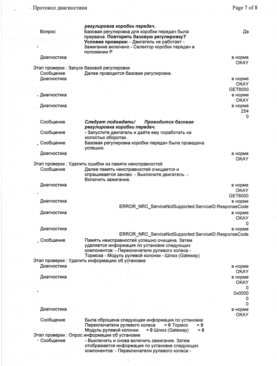

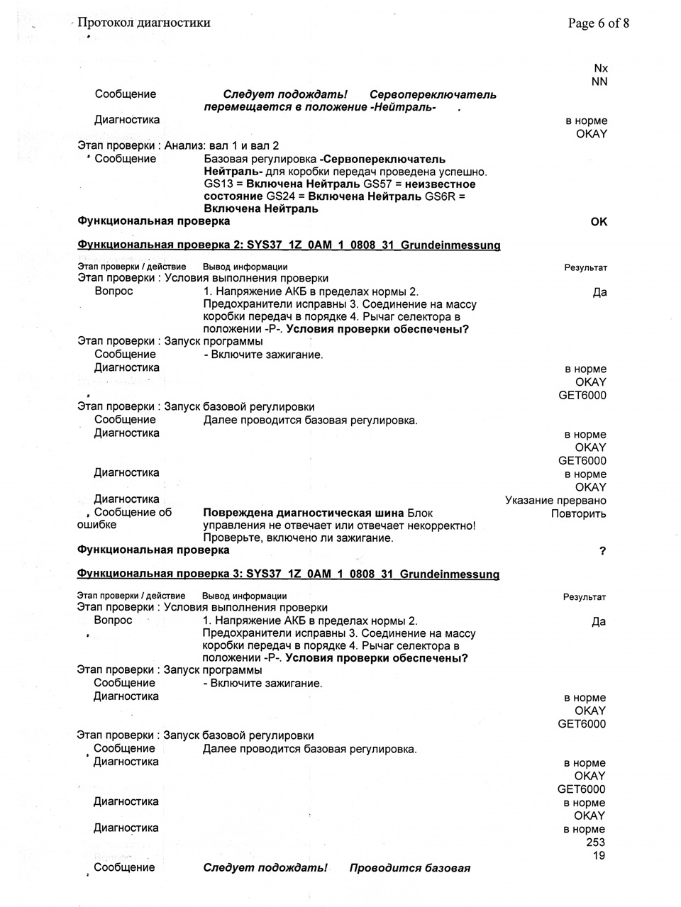

И так сегодня приехал в 9 утра на сервис, по причине вибрации при трогании и провалах(толчках) при переключениях.
Оформили документы. Поехали кататься и тестить коробку с менеджером, как назло дороги свободные и светофоров нет, ну да ладно… Пару раз дернула и один раз на повороте провибрировала)

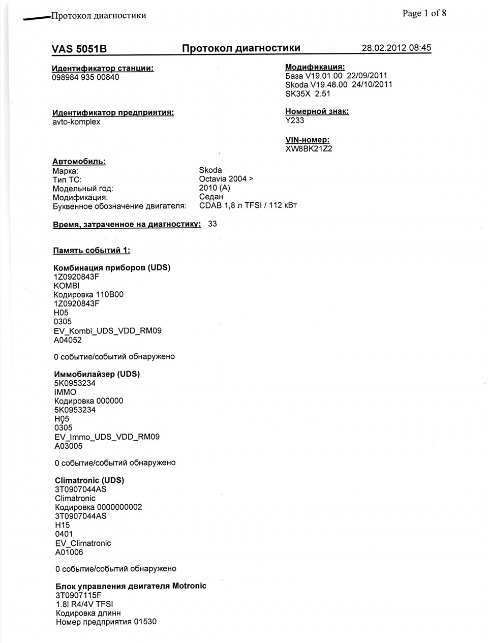

Мне предложили провести компьютерную диагностику, снимают все показания электроники. Диагностика платная, ну что тут удивляться.
Оставляем машину и идем производить "зыринг" в ТРЦ.

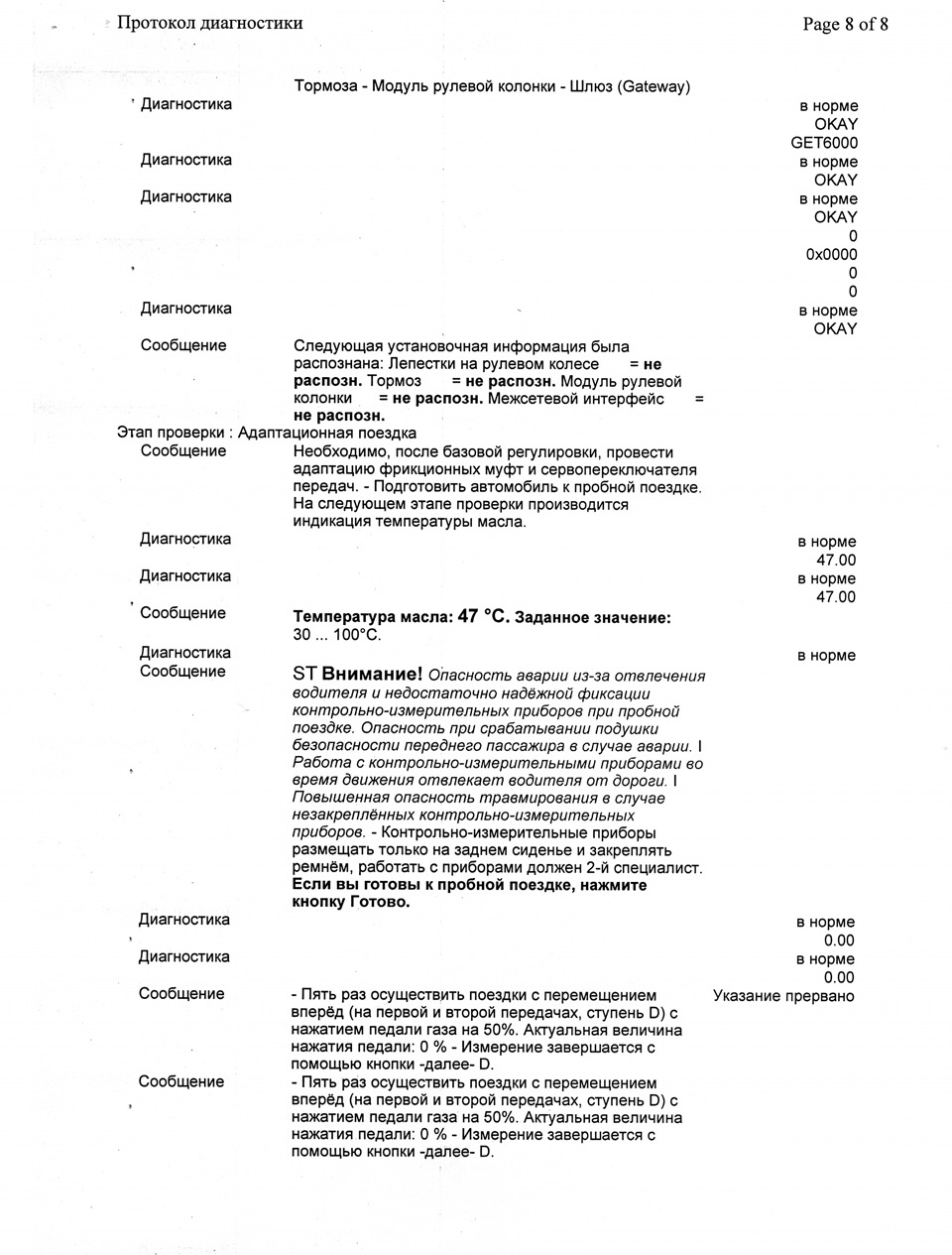

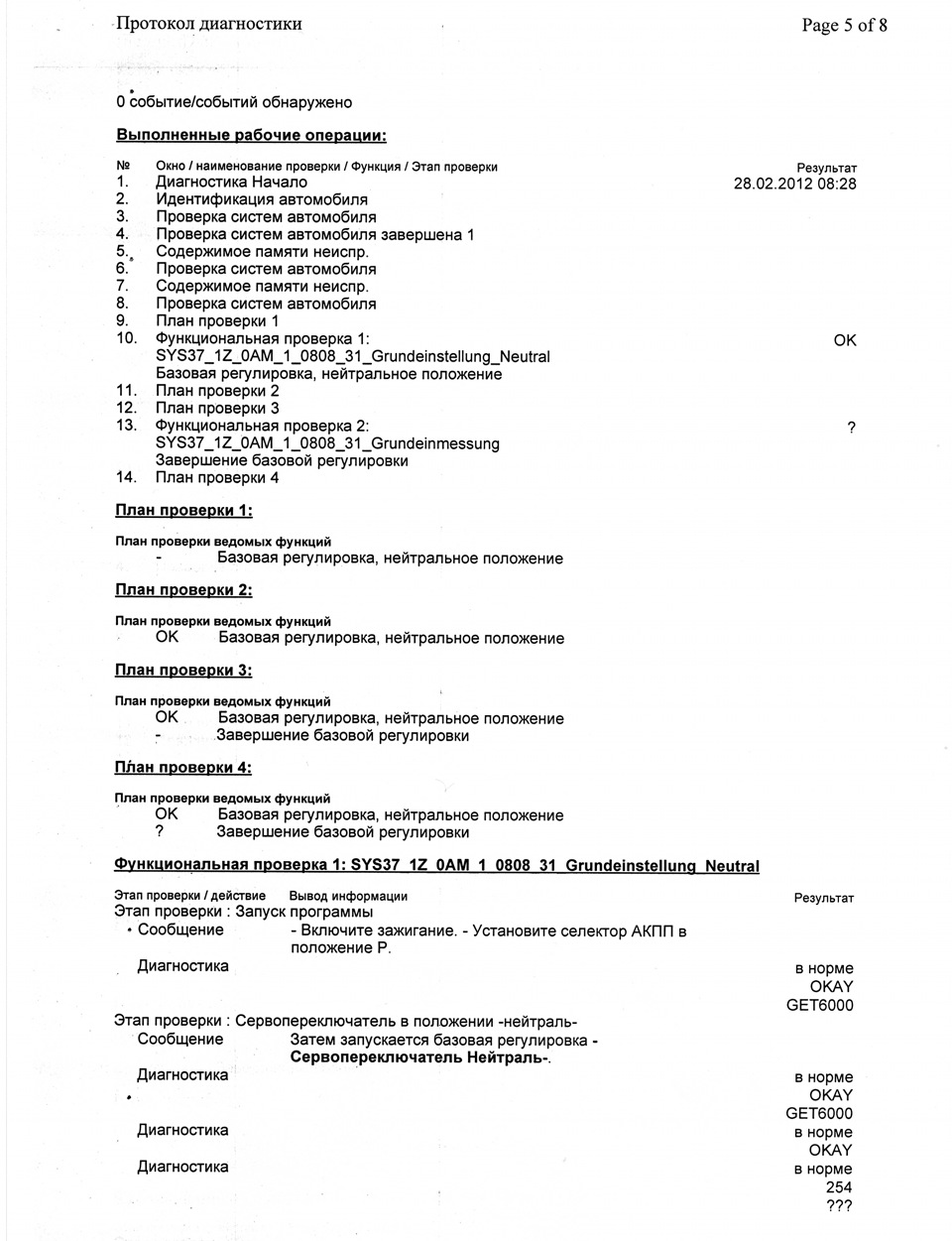

Вся процедура заняла 1,5, сделали адаптацию коробки(всеравно подергивает), распечатку мне дали, если надо кому выложу) Сказали показания отправили в москву, как придет овет, сообщат! Они решат замена — значит замена.
Ладно подождем…
