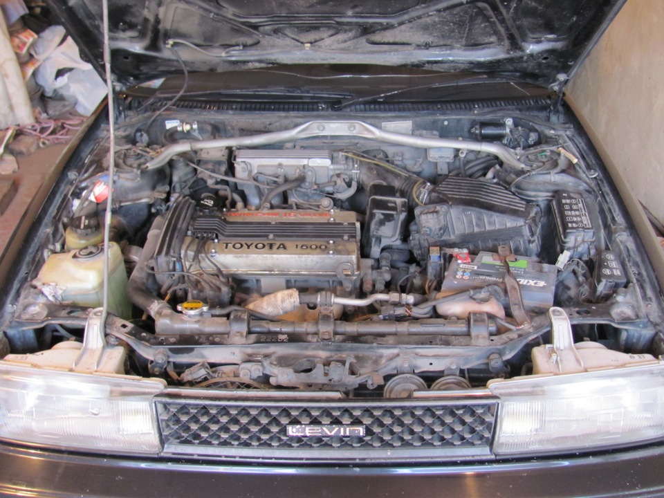

Заболел левин… Болезнь проходила мягко, отклонений в поведении и ТТХ не наблюдалось.
При осмотре больного обнаружился симптом. Без хирургического вмешательства не обойтись…
лечение — заменить прокладки, маслосъемные колпачки и все резинки до кучи.

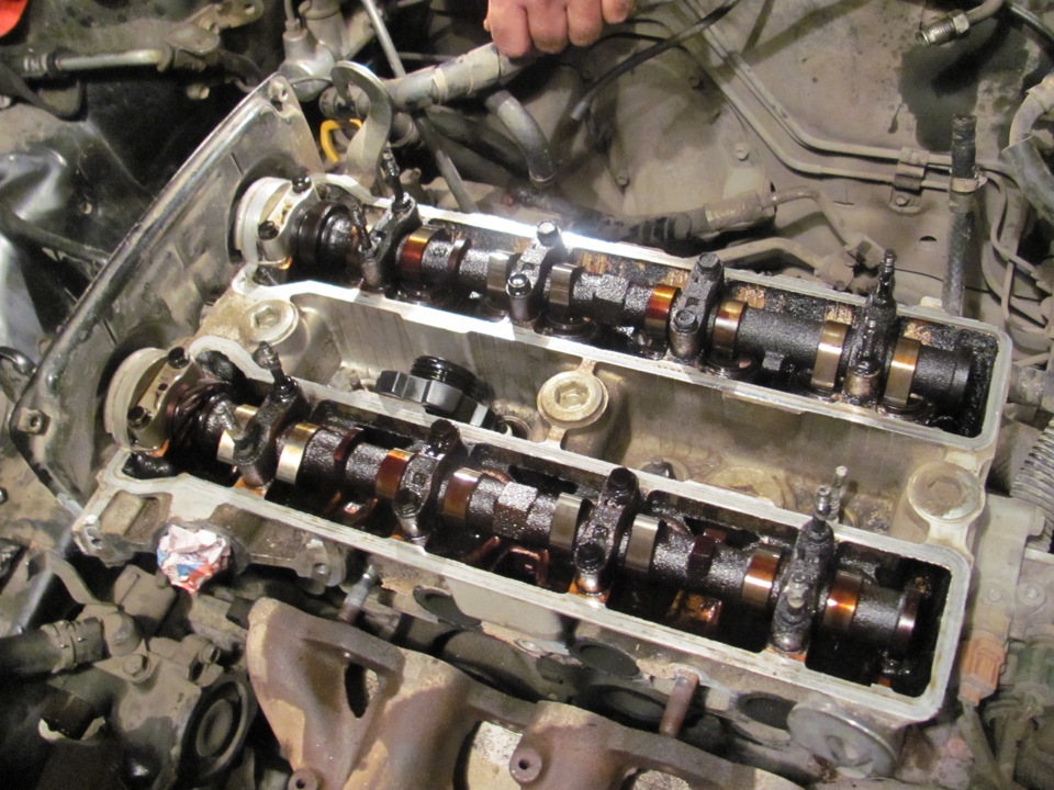

ГРМ, ролик, помпа в норме, замены не требуют. Из инструмента пришлось дополнительно покупать длинные головки 10(звездочка), 12, 14.
диагноз — разрыв канала охлаждения прокладки ГБЦ
дефектная прокладка успешно удалена
Далее отмывка от нагара и грязи. Если приложить усердие можно получить примерно такой результат:
Следующии этап — притирка клапанов, установка МСК и окончательная сборка
