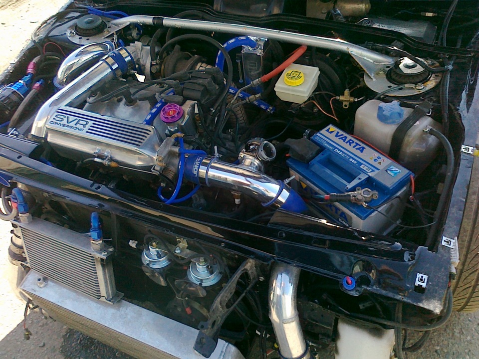

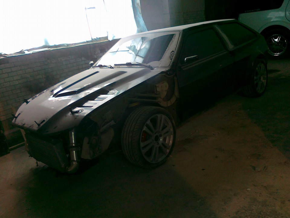

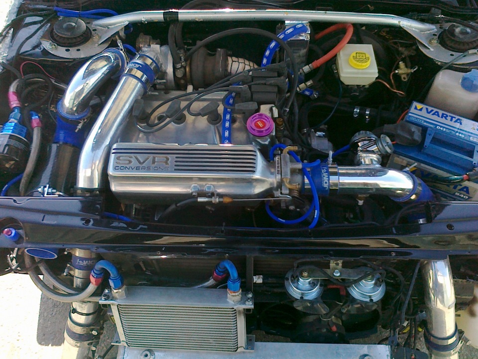

на пол пути к финалу) ну если не считать салон) ) ) )

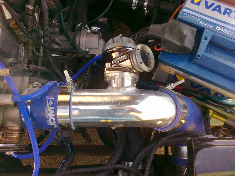

хоть у нас на базе и не включают свет уже больше недели… АКУЛА потихоньку собирается и дорабатывается)
перечень того что уже сделано:
— установлен новый перепускной клапан турбины
— установлен новый отстойник картерных газов
— установлен фильтр нулевого сопротивления
— заменены все колёсные болты
— лючок бензобака
продолжение следует …)

уже выглядит круто, интересно как едет ибо даже по фото возникли пару сомнений у меня, вы на какой турбе все построили ?
нам тоже интересно) турбина Greddy TD05H…

красиво всё под капотом! сколько сил выдаёт?
ещё не замеряли) может в этом месяце успеем на отстройку)

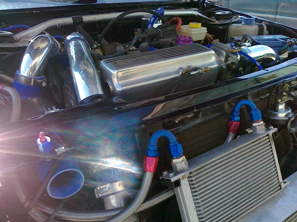

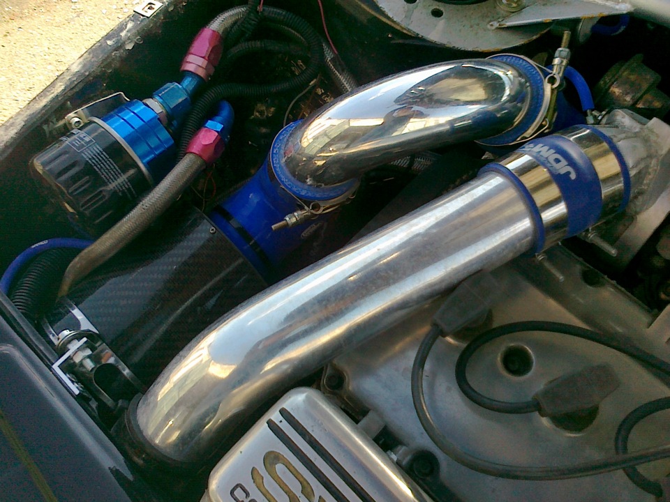

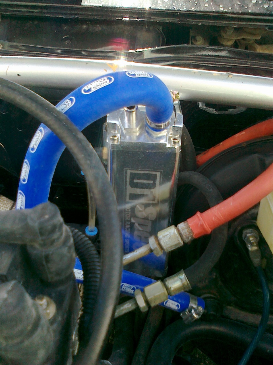

подскажи а армированные шланги покупал готовые или сам собирал? и к чему это они там подведены на предпоследней фотографии? Фильтр?
покупали) у нас в городе недавно открылся новый магазин для тюнинга) это отстойник картерных газов)
не, помойку я знаю!она на третьем фото с низа, а вот на втором что?! куда подходят армированные шланги?
а) это переходник на масленый фильтр) шланги шли в комплекте с масленым радиатором и переходником…
ну я так и понял) шланги мягкие эти армированные или упругие?) хочу себе магистрали тоже на такие поменять, но хочу сам собрать шланги, побаиваюсь правда)
упругие)
спасиб!)

под капотом эталонно
смотрю пускаю слюни)))
ггг ))) а в чем эталон-то? я вот, например, вижу косяки :)
Ну а как без косяков то)))
Просто всё чотко и красиво, уютно)))
А чо за косяки то?
в компоновке, в банальной компоновке :) то что красиво стоит, не всегда правильно работает… но здесь я писать об этом не буду :)
ясно
зря не пишешь
совет не помешает ведь))))
не уверен что он тут нужен… в любом случае это все мое ИМХО,
не претендую на истину в первой инстанции
в тазах, а конкретно в самарах оооочень не хватает места под капотом, сам с этой проблемой бьюсь
а здесь всё реализовано отлично это тоже моё ИМХО

как-бы не хотелось тебя разочаровывать :) но в подкапотах вазов, в сравнении с подкапотами некоторых ипонцев — спать можно ) ) )
и именя столько свободного пространства достаточно странно видеть размешение отдельных дивайсов…
samec
Пацаны, так держать
extrimer

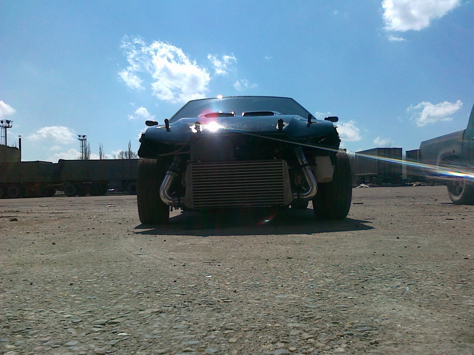

например)?!
размешение маслокуллера
он находится в месте куда поступает поток воздуха и не мешает другим комплектующим)
не буду тебя разубеждать в правильности его размешения)

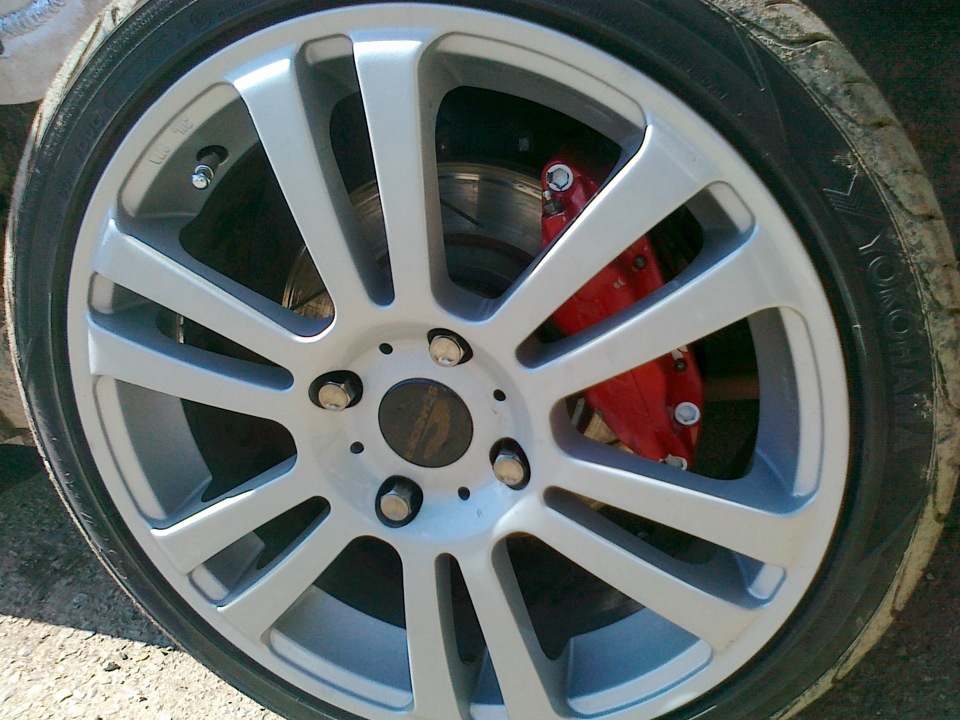

Когда уже поставите задние дисковые тормоза? Или безопасность пох?!
для этой мощности передних вполне хватает) но и задние поставим в своё время)
При чём здесь мощность?! Её за глаза и так хватает! Надо думать о свой безопасности.
спортивные тормоза ставят в зависимости от мощности авто… чем больше мощность тем больше диаметр тормозного диска и количества поршней) на акуле передние стоят 4х поршневые и 15-й диаметр тормозного диска) этого вполне достаточно с учётом того что задние барабаны Lucas/TRW) но мы и не против дисковых задних… просто не всё сразу)
Как бы не кувыркнуло с турбиной. Так-то молодцы, что и говорить. Но о тормозах и о салоне (ты уже обещал) — не забывайте.
будем осторожничать) как же тут забудешь… у самих руки чешутся) ) ) но бабосов пока нема)

А что за гламурная крышка маслозаливной?
HKS :-D
ХОТЕТ! :3
Она на Хонду или Субу?
не знаю) сзади усики а не резьба… только такую получилось установить)

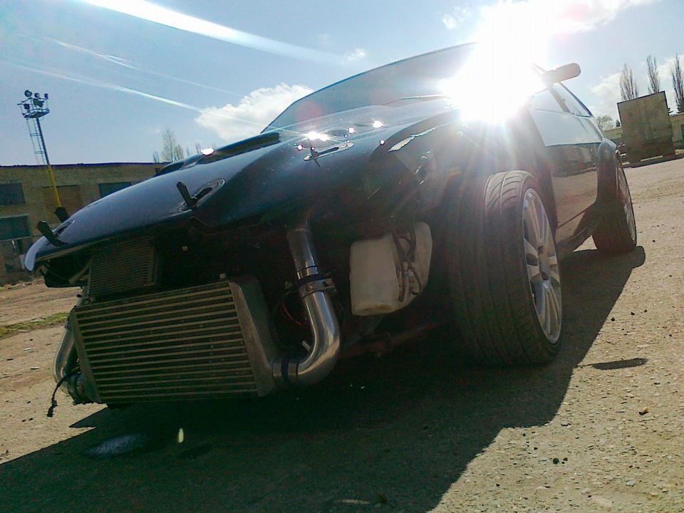

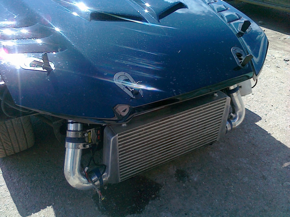

простите за дурацкий вопрос, а это радиатор чего, , охлаждения?( на последней фотке)
это интеркуллер
Rafa-fox5
он для охлаждения воздуха)
Спасибо интеркулер я знаю для чего, но вот увидеть в живую не доводилось), а я могу себе его установить или только на турбо ставят?
он только для нагнетателей устанавливается…
ммм…понял )
