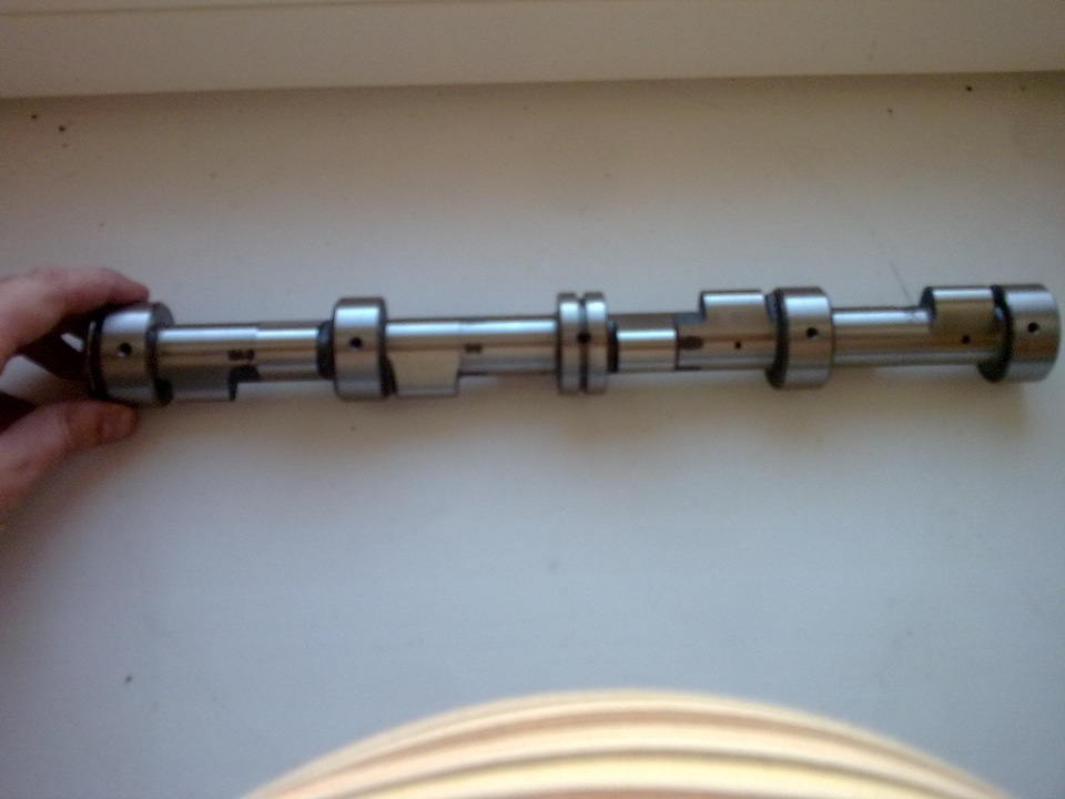

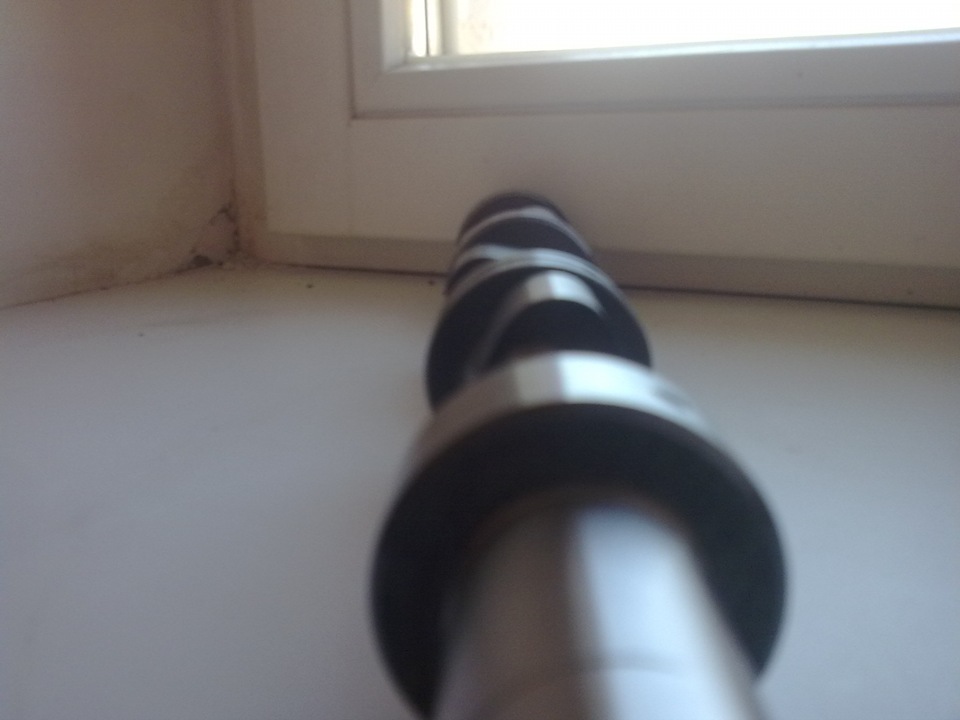

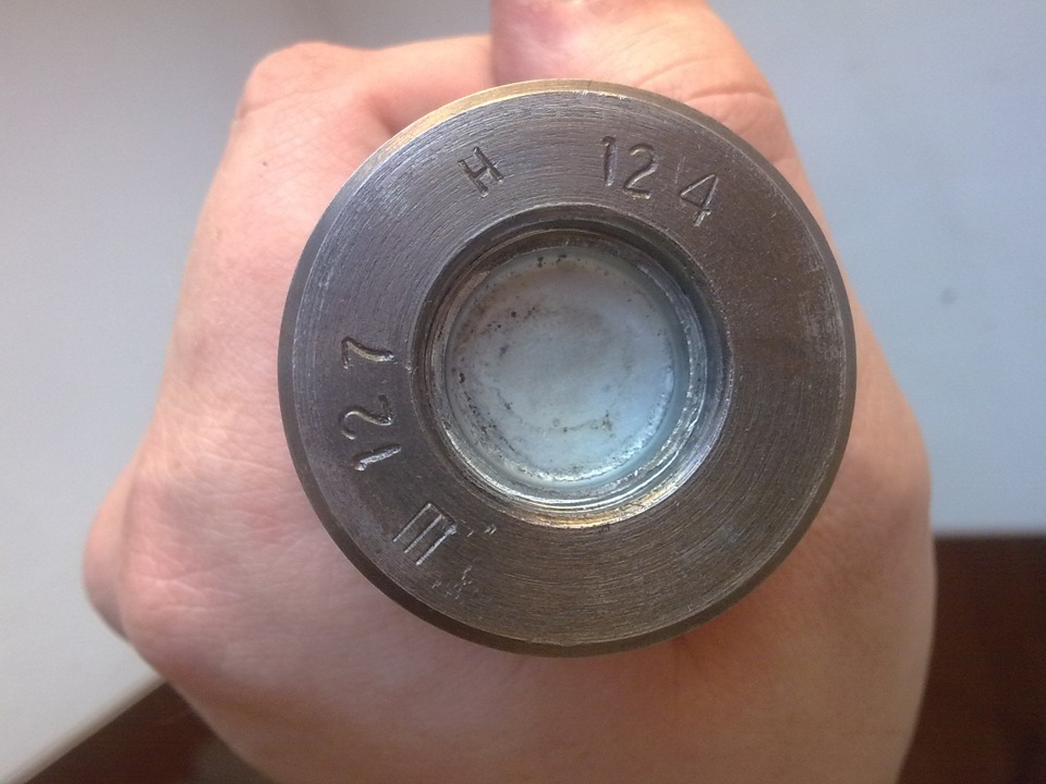

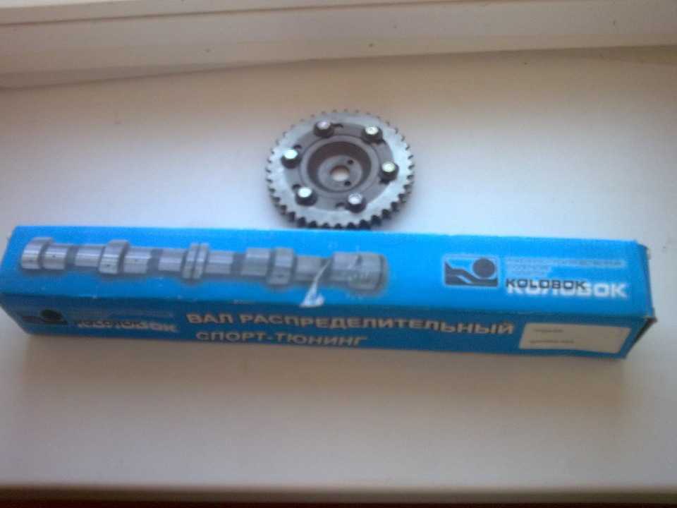

Купил валик Нуждин
Распредвал подъем клапана 12,70/12,40 мм, ширина фаз 292/290 градуса ПКВ.
Установка вала Нуждин 12,7/12,4 —
впуск открытие 42 градуса до ВМТ, закрытие 70 градусов после НМТ,
выпуск открытие 70 градусов до НМТ, закрытие 40 градуса после ВМТ.
Подъем впускного клапана в точке ВМТ 5,10 мм.
Звезда привода вала регулируемая.

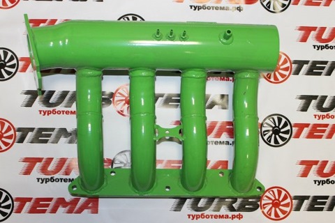

Системы впуска и выпуска спортивные.
Необходима калибровка блока управления двигателя.

вал хороший тоже себе такой раньше хотел ну блин собака он мне не пришол, а пришол шрик 1, подъем 11,8 ну что делать что пришло то и буду ставить
