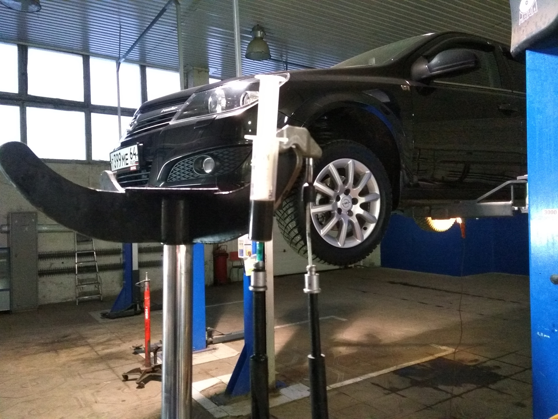

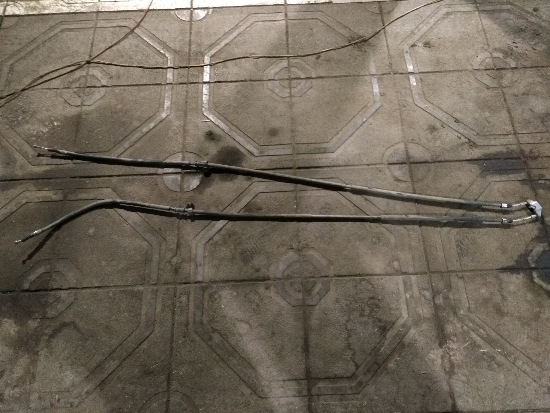

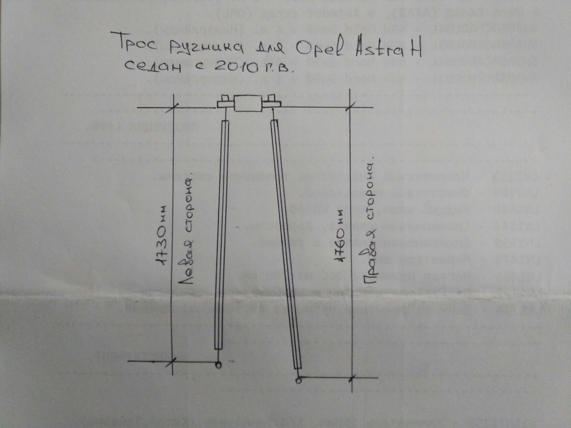

Всем доброго здравия друзья и с наступающими праздниками. Сегодня речь, как видно из названия БЖ пойдет именно о тросе ручника (тросе стояночного тормоза) для автомобиля Opel Astra H СЕДАН с 2010 г.в. с задними дисковыми тормозами. Как собственно всегда и бывает в одно морозное утро случился нежданчик, он у меня замерз и застопорил заднее левое колесо. Манипуляции рукояткой ручника вверх, вниз из салона ничего не дало, пришлось ложиться под машину доставать из багажника молоток с длинной деревянной ручкой и выдавливать скобу. Благо в багажнике оказался домашний плед, который я вез в химчистку))) и молоток, который на днях у меня забыл мой знакомый. Естественно вся эта картина меня не радовала и по приезду домой, занялся поиском троса ручника именно для Opel Astra H СЕДАН Предложений в интернет магазинах очень, очень много и как ни странно на одну и ту же модель предлагается абсолютно разные троса по длине. Информации на драйве и во всемирной паутине которая меня интересовала, практически отсутствует, поэтому что-бы не искушать судьбу и не заказать короткий трос, решил снять трос ручника замерить все его параметры и после этого заказывать. Снимается он просто! Какую бы статью про замену троса ручника бы не открывал на драйве, практически все пишут, что нужно снимать выхлопную трубу. Все это чушь и бред чистой воды! Нет ну можно и двигатель конечно вытащить при желании при замене свечей))). Все гораздо проще!:
1. Откручивается гайка регулировки ручника из салона, оставаясь держаться на штоке на 3-4 витках.

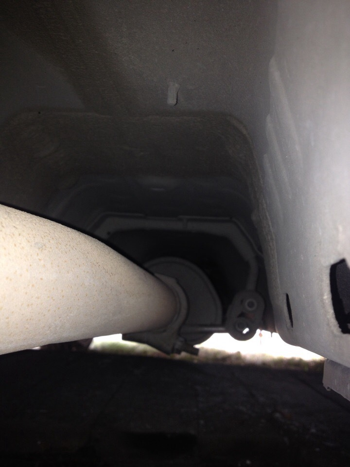

2. Снимается с резинок средняя часть глушителя.
3. Откручивается тепловой алюминиевый экран и ложиться сверху на резонатор, так как полностью снять без демонтажа трубы его не получиться.
4. Просовывается рука между днищем и трубой снимается с креста ручник и троса выводятся через проушины крепления основания троса.
5. Далее сдергиваем трос со всех точек его крепления.
6. И снимаем шары троса со скоб тормозных суппортов.
Установка в обратном порядке.
Когда снял трос, обнаружил такой факт: Скоба на заднем левом суппорте имеет более короткий ход, чем на правом. Информации об этом я так и не нашел, нормально ли это или нет! Поэтому кто знает отпишитесь пожалуйста!

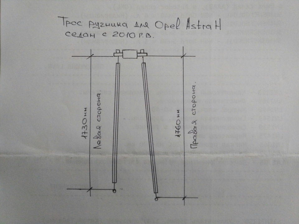

После снятия троса была замерена его длина: Левая сторона 1730 мм. Правая сторона 1760 мм.

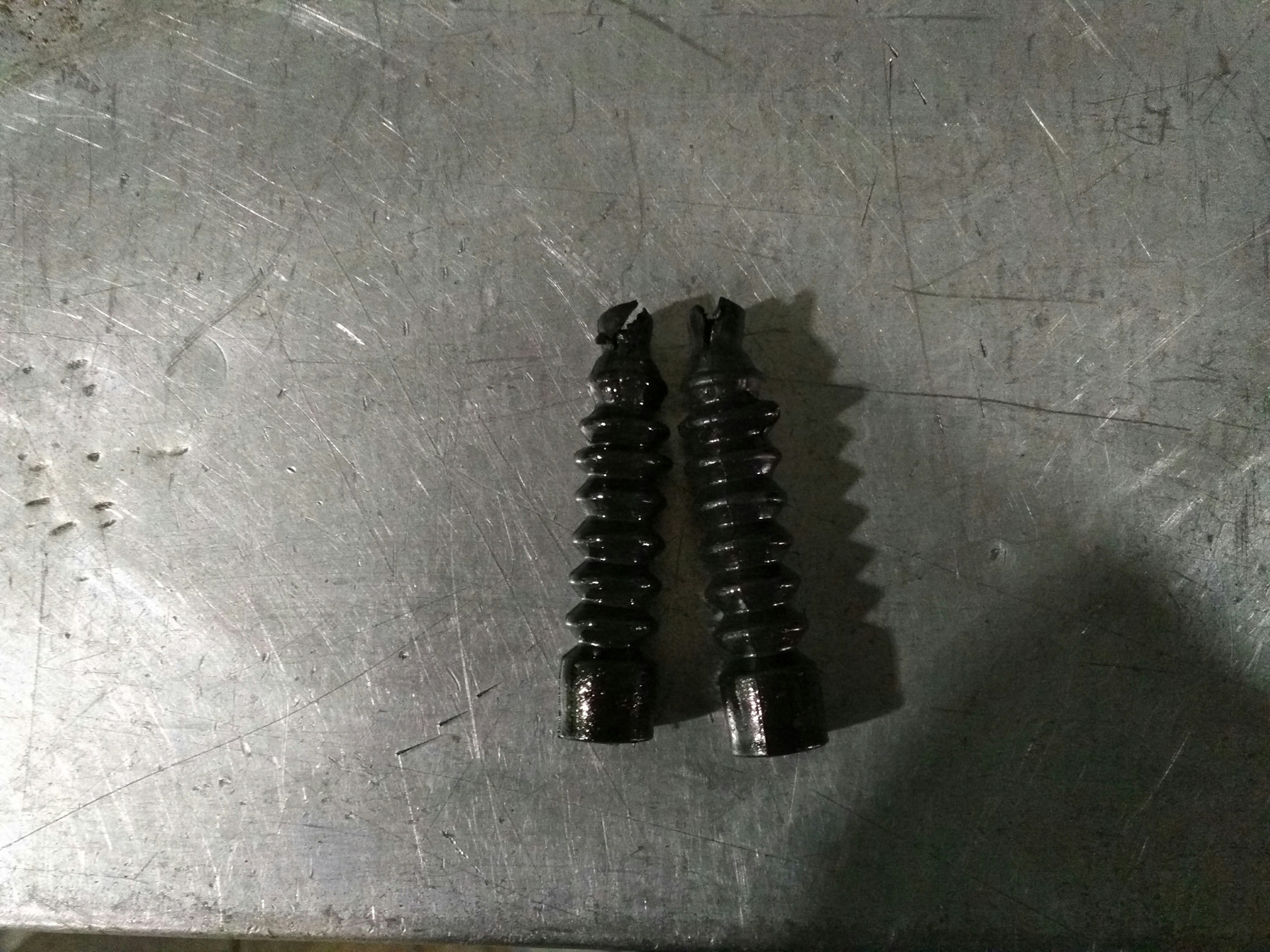

При детальном осмотре троса выяснилось, что пыльники его изодраны, соответственно попала в него вода и он замерз(((.

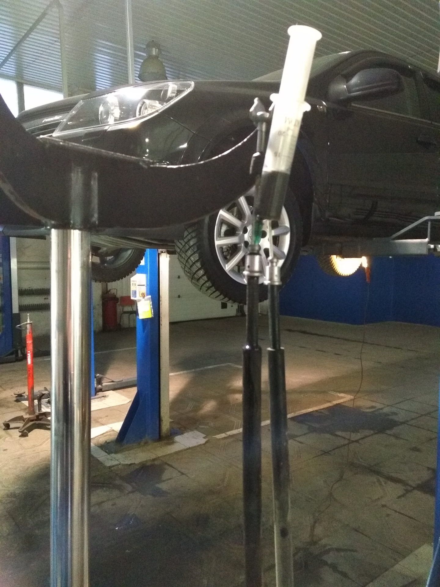

Вооружившись размерами троса, полез в интернет, в каталог элькаст искать по вину свой трос ну и его аналоги! И какого было мое разочарование, когда выяснилось что аналогов для автомобиля Opel Astra H СЕДАН выпускаемого с 2010 г.в. аналогов просто нет! А оригинал стоит от 3100 руб. С финансами сейчас напряжёнка, поэтому было принято решение отремонтировать, вернуть к жизни свой трос. На фото все подробно видно.

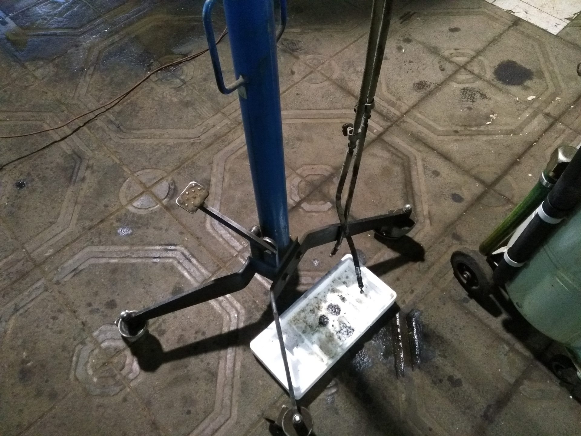

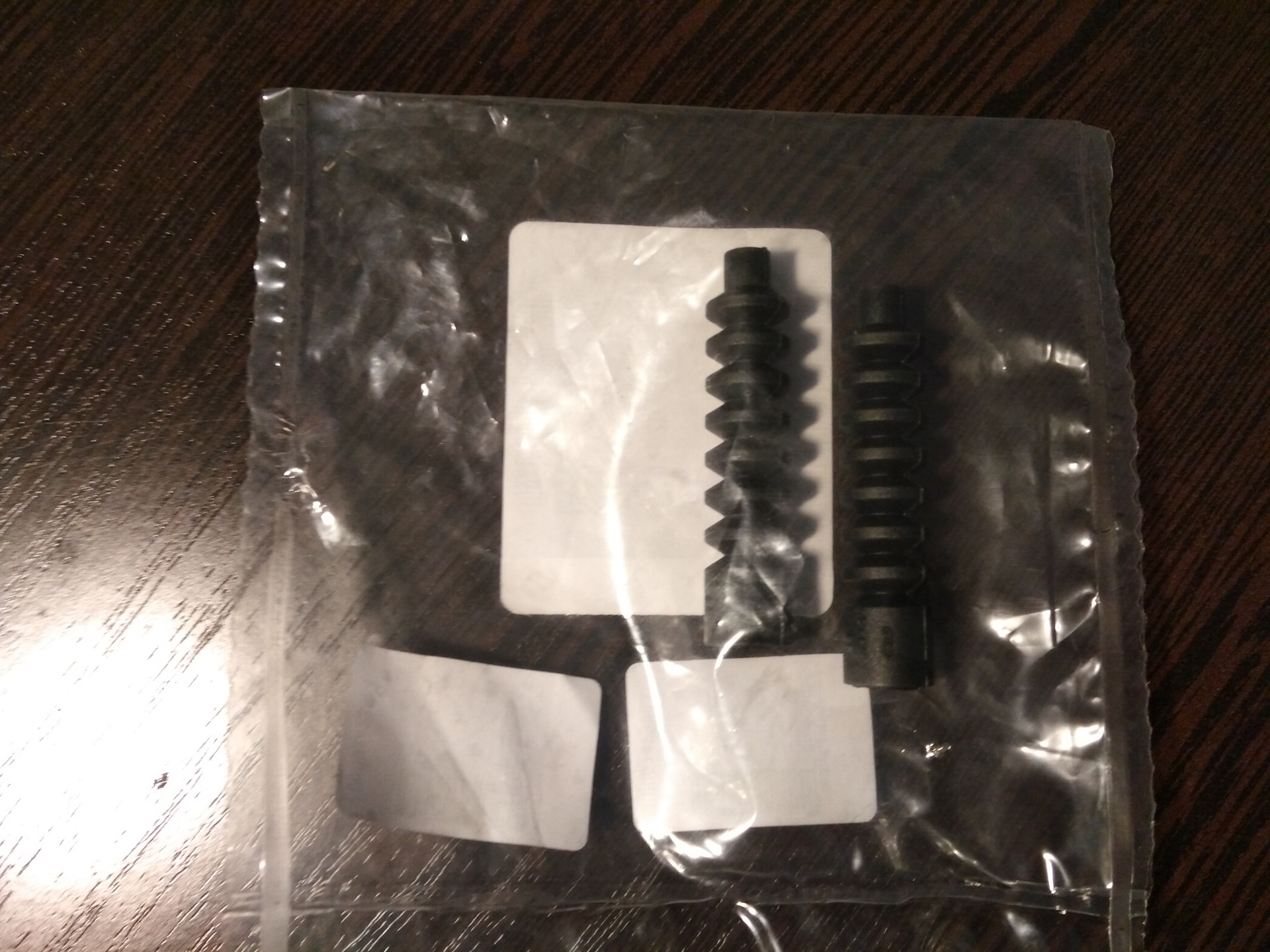

Заказал в емексе пыльники. Взял в аптеке шприц на 20 ml, набрал в него бензин и начал проливать в трос дергая его рубашку вверх, вниз и так до тех пор пока с него не начал литься чистый бензин, гадости конечно с него вытекло много.
После чего в банке развел трансмиссионное масло с бензином, в пропорции, чтобы оно хоть как-то капало с иглы шприца. И все такими же манипуляциями прокапывал весь трос, дергая его рубашку то вверх, то вниз, до тех пор пока с обратной стороны не потекло масло.
Затем остатками смазки TRW для направляющих суппортов, набил пыльники троса верхние и нижние и защелкнул их на рубашку троса. На сколько хватит такой реанимации троса эксплуатация покажет.

Номера:
13340401 — Оригинальный трос для Opel Astra H СЕДАН выпускаемого с 2010 г.в.
05 24 625 — Пыльники ручника Opel. (Заказывать 2 шт. идут по одному).
90 36 121 — Трос ручника NK от универсала. По описанию и отзывам встает как родной 13340401.
1270308000 — Трос ручника JP Group с нашими размерами 1730мм. х 1760мм. по отзывам встает как родной 13340401.

Про какой алюминиевый экран на выхлопной трубе ты говоришь, он тросс ручника закрывает у меня ощущение, что мне его в сто не поставили…
Да, стоит над выхлопной трубой, закрывает крепление троса ручника

Люююди вопрос серьезный! Какой ход у флажков на задних суппортах должен быть? Одинаковый или разный? Я думаю так раз правая сторона троса длиннее чем левая соответственно и ход флажка должен быть разным! Но я могу ошибаться!
Ход флажков суппорта должен быть одинаковый, а разная длина троса обуславливается его прокладкой по днищу, то есть конструктивная особенность.

В том то и дело! Флажок возвращается без проблем, ход у левого флажка в половину почти меньше чем у правого!
Там либо с возвратной пружиной проблемы, либо сам механизм нуждается в ремонте или обслуживании.
