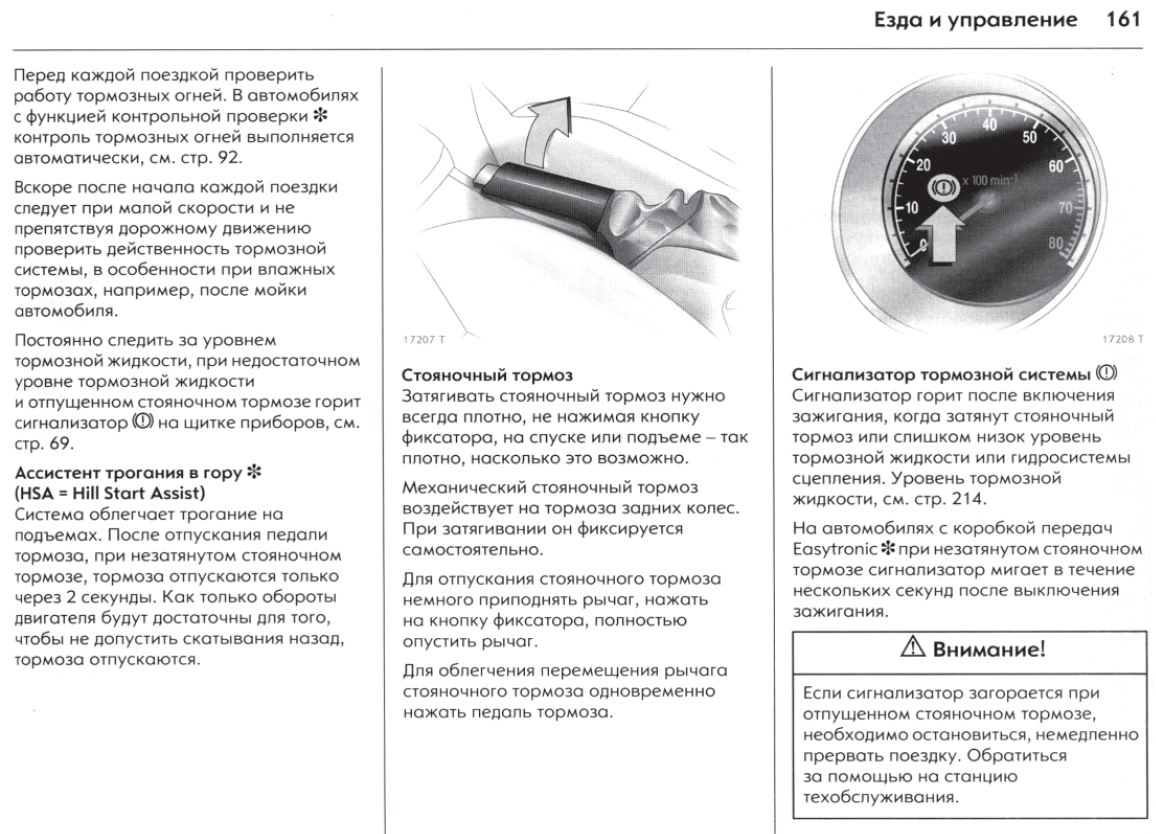

Пользоваться ручником на задних дисковых тормозах (ЗДТ), нужно не так как на барабанных!
Перед затягиванием ручного тормоза использовать педаль тормоза ОБЯЗАТЕЛЬНО!
Т.е. Нажал на педаль тормоза (можно несколько раз), затем поставил (затянул) на ручник!
Можно подробнее… и аргументированно… что так категорично?
и почему так критично на дисковых (помимо облегчения перемещения рычага описанного в мануале)
Как мне на пальцах объяснили знакомые моего знакомого работающие в GM. Смысл в чем: Когда закиснит трос ручника вы этого можете и не знать, собственно как в моем случае. В итоге без нажатия на педаль тормоза вы дергаете ручник, одна сторона работает его отлично, другая нет. И той неисправной стороной ручника вы нарушаете ход рычага подвода ручника. Собственно что у меня и произошло. Поэтому при нажатии на педаль тормоза вы таким образом если с суппортом все в порядке, уменьшаете риск испортить шток с резьбой в суппорте. В мануале написана инструкция пользования для 100% исправной системы. А исправна ли она у вас? Пока не залезите не поймете! Масло в ДВС вы тоже по мануалу меняете?
Все доступно и понятно… Спасибо.
Просто так устрашающе у Вас описано, что если барабаны пофигу, а тут супер важно… а почему не указано… интересно стало.
А масло конечно по мануалу… в 100500 тысяч раз =)
Ну почему же устрашающе?))) Рекомендации просто из уст официалов! Интересно как книги сейчас читают без смайликов? И определяют умор или иронию в них?)))
