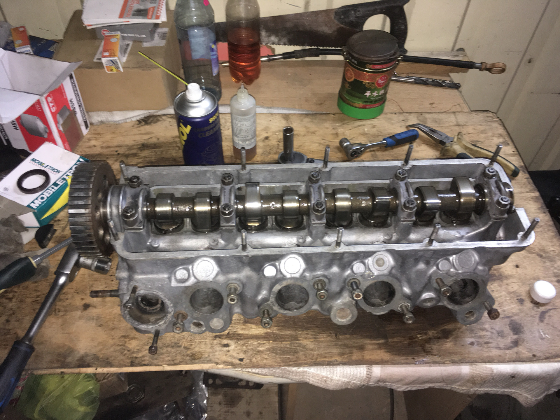

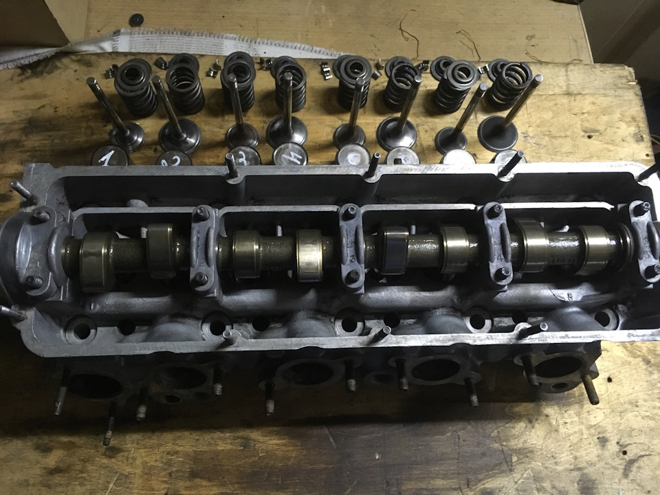

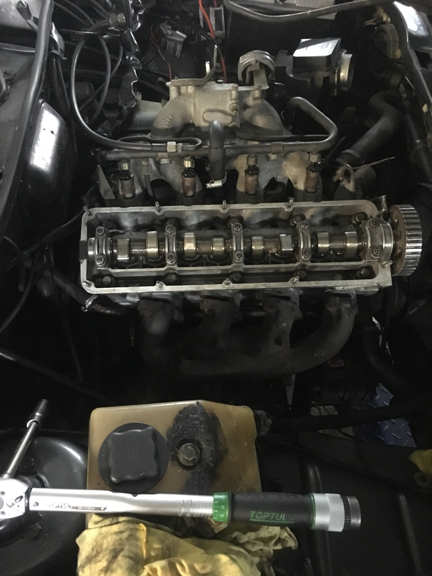

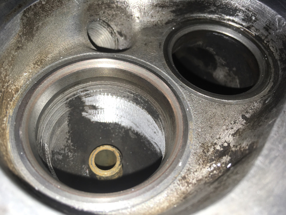

Драсти! И так сделал. Бошку и сделал так тыс на 20 вперёд, седла резаные в три фаски, зазоры 0.25 0.35, шайбы повезло не нужно докупать, затягивал Гбц 20/60Нм и доворот 90градусов, постель распредвала 30Нм, по итогу бошка была норм так кривая, сняли 0.17мм, капля в море все же есть, это прокладки на выхлоп которые я зажлобил купить, старые вылетели через 10 мин работы, и теперь в звучании "анзанзан" можно ехать через весь город домой)))
