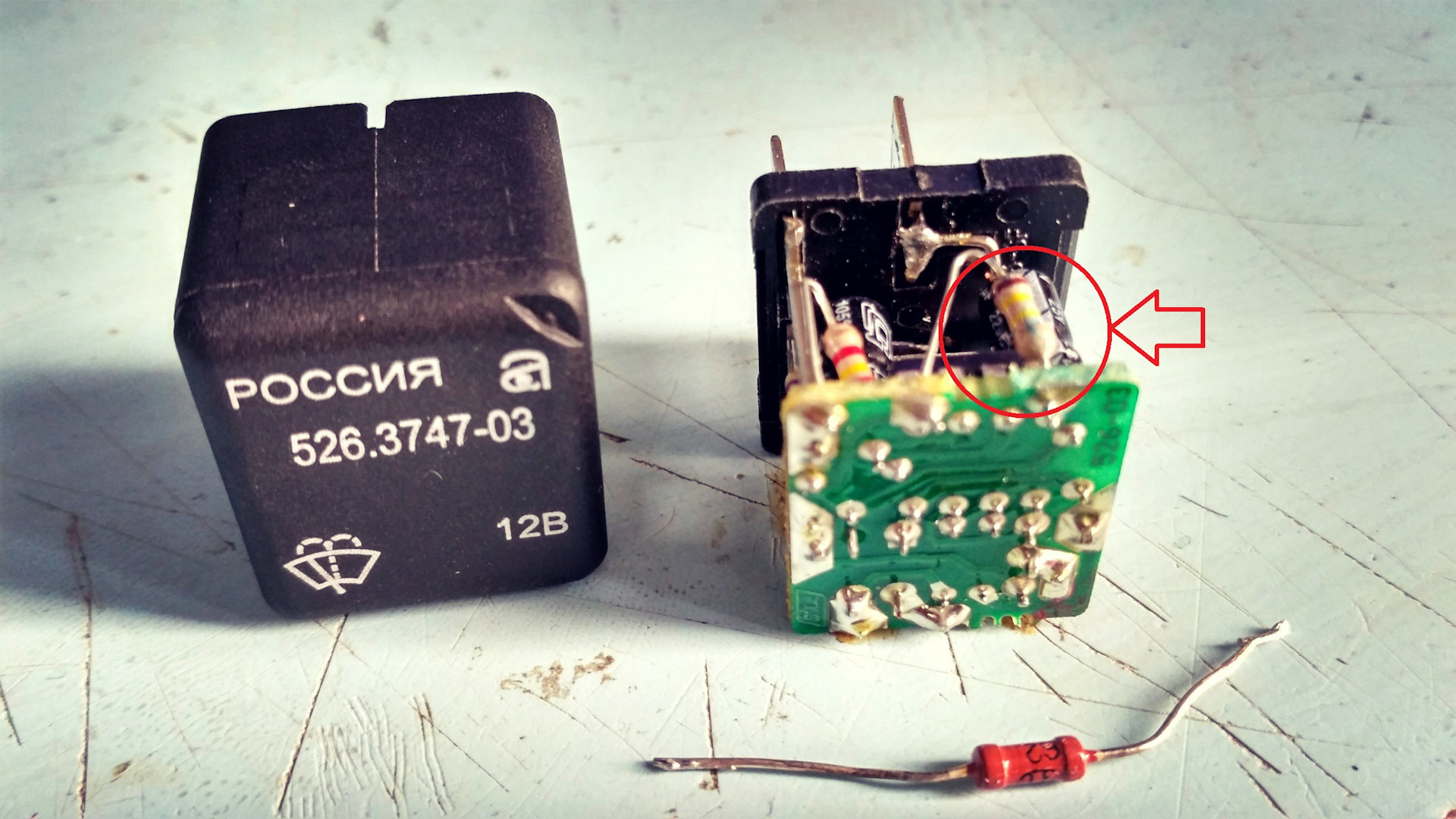

Меня напрягало то, что брызнув омывайки на стекло, дворники делают 4 взмаха, что довольно много и трут уже по сухому стеклу.
На драйве видел как переделывают реле, вот и у меня руки дошли. Сложного ничего нет и времени много не займет.

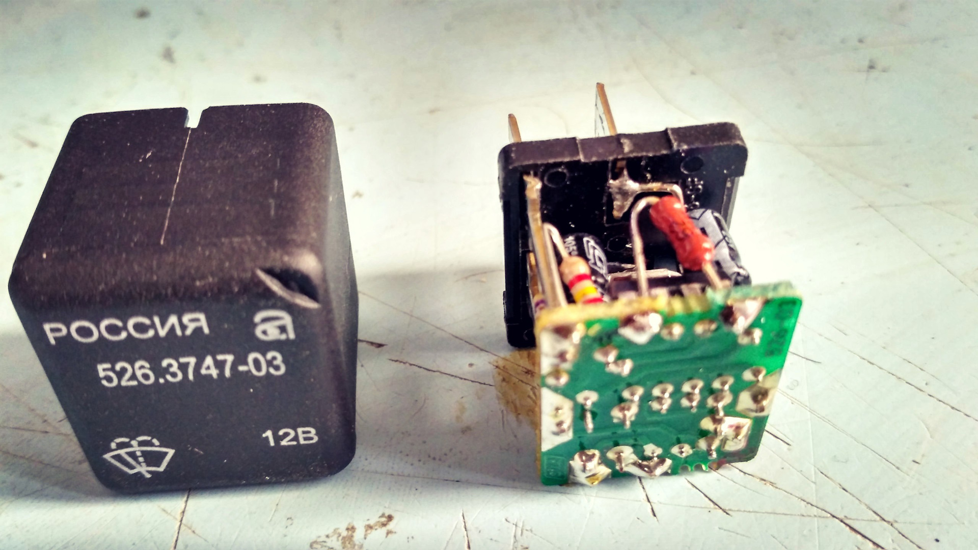

Итак, покупаем резистор на 62 кОм (стоит копейки), можно чуть меньше или чуть больше сопротивлением, ничего не должно поменяться.
Вытаскиваем реле дворников (верхнее справа в блоке предохранителей под рулем). Снимаем с него верхнюю крышку на 2х защелках. Находим там резистор обозначенный на фото. Выпаиваем его и впаиваем купленный резистор.
Запчасти на фото: 526374703
Закрываем, ставим на свое место.
Теперь 2 взмаха после брызгалки вполне хватает.
Удачи! ;)

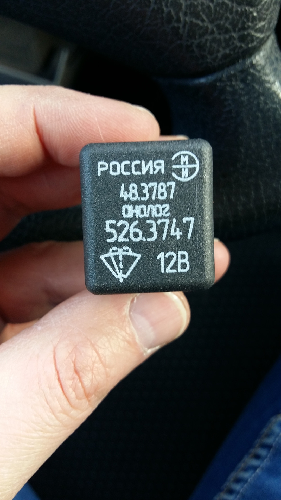

Интересно скажу новость или нет. В магазине купил реле на 2 взмаха. Они такие есть в продаже ))
А маркировка есть?
Сейчас нету. Могу попробовать завтра выдернуть и глянуть. Если немного потеплеет, а то за бортом зима суровая. Не охота в авто лезть в такую погоду.
Посмотри, тоже интересно. Ставил реле Согдиана от 9ки (в районе 78 рублей цена) так там блин 3 взмаха…
да, есть готовое в продаже.

Это только для нормы, у люксов нет такого реле
не в курсе, буду знать.
а почему нет?
Потому что полез искать такое реле, его нет. Есть в том же месте но без дворников на корпусе, если вытащить реле то дворники все равно работают. Потом прочитал в интернете, что на люксах завязано через датчик дождя, программно
