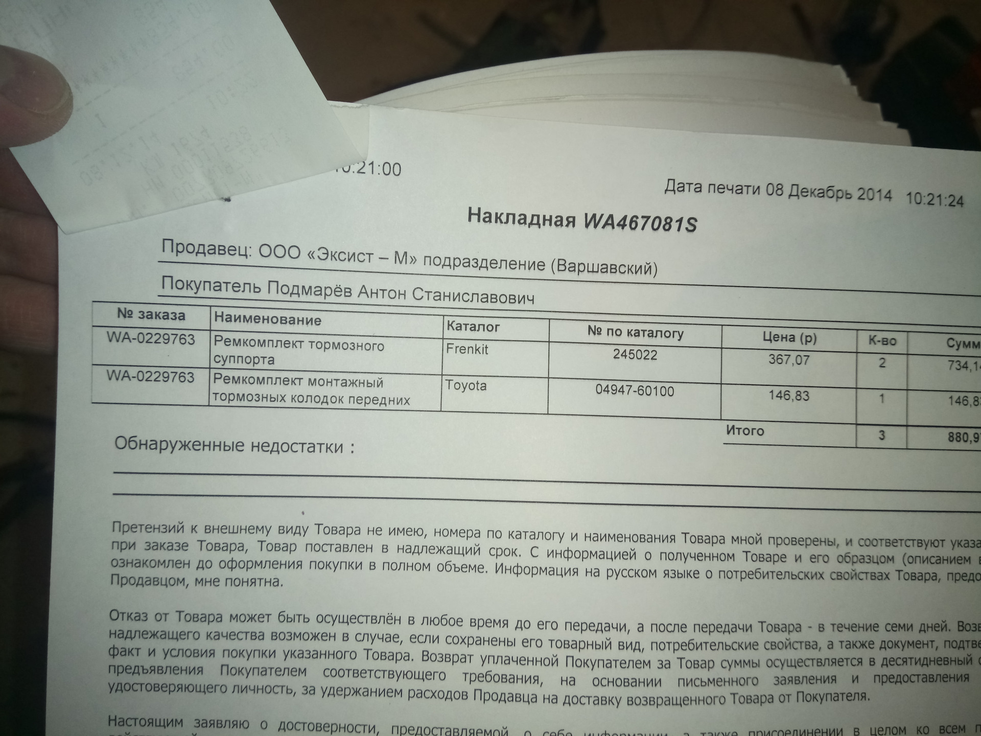

Реек установлены ремкомплект суппорта фебест ахах вот это я орнул с этого. Я бы даже тронуться испугался если бы знал что у меня фебест в тормозах
Я не сразу познал "истину" в обслуживании тойоты 😁
Ремкомплект фебест для переда был куплен давно, когда в прошлый раз переберал тормоза, на зад сразу купил оригинал, а на перед решил попробовать что есть. Попробовал, не понравилось, исправился)))
albeshka
Нашёл накладную, не фебест у меня был, а френкит какой-то, но думаю это тот же хрен, только вид сбоку))
ну ну ну ну, френкит вообщето отличная фирма испанская
я делаю хитро чтобы сэкономить покупаю поршная френкит а ремкомплекты оригинал
получается солидный профит !
Не знаю, может и отличная, но чтобы не гадать, лучше взять оригинал))
У меня все поршни на оригинал поменяны, их не часто меняешь, решил не экономить.
