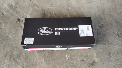

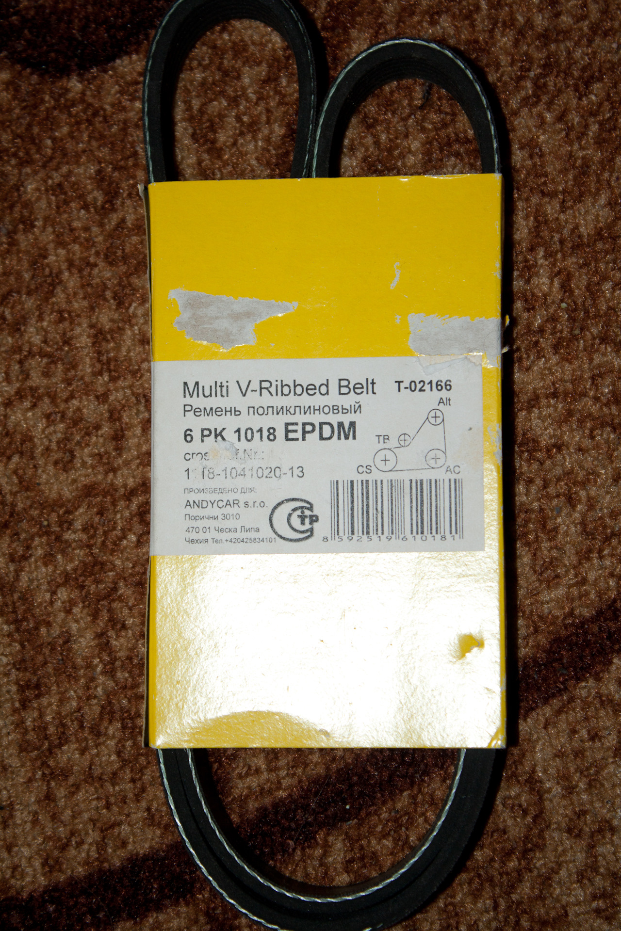

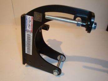

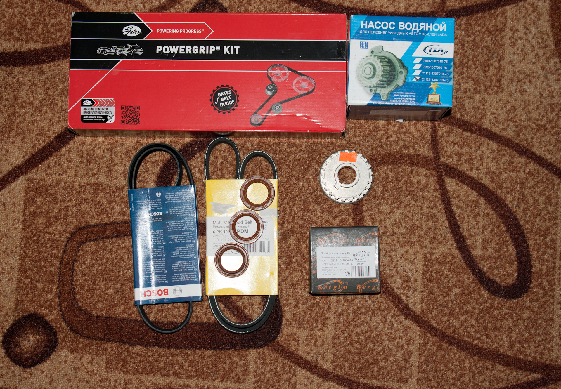

Неделю назад (12.12.17) наконец сподобился поменять ремни с роликами. В придачу поменял помпу и полностью заменил охлаждающую жидкость. Также были заменены сальники (коленвал, распредвалы). Замена выполнялась в сервисе за денежку (самому было лень, да и времени особо не находилось).
