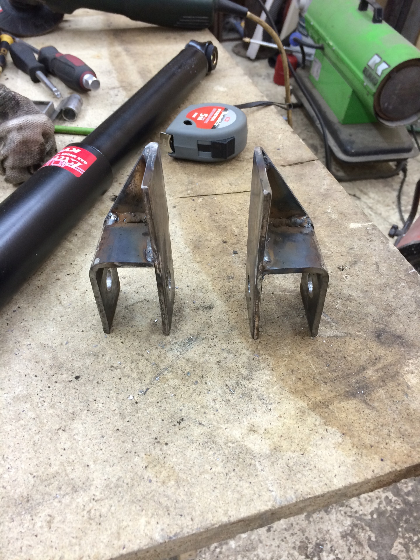

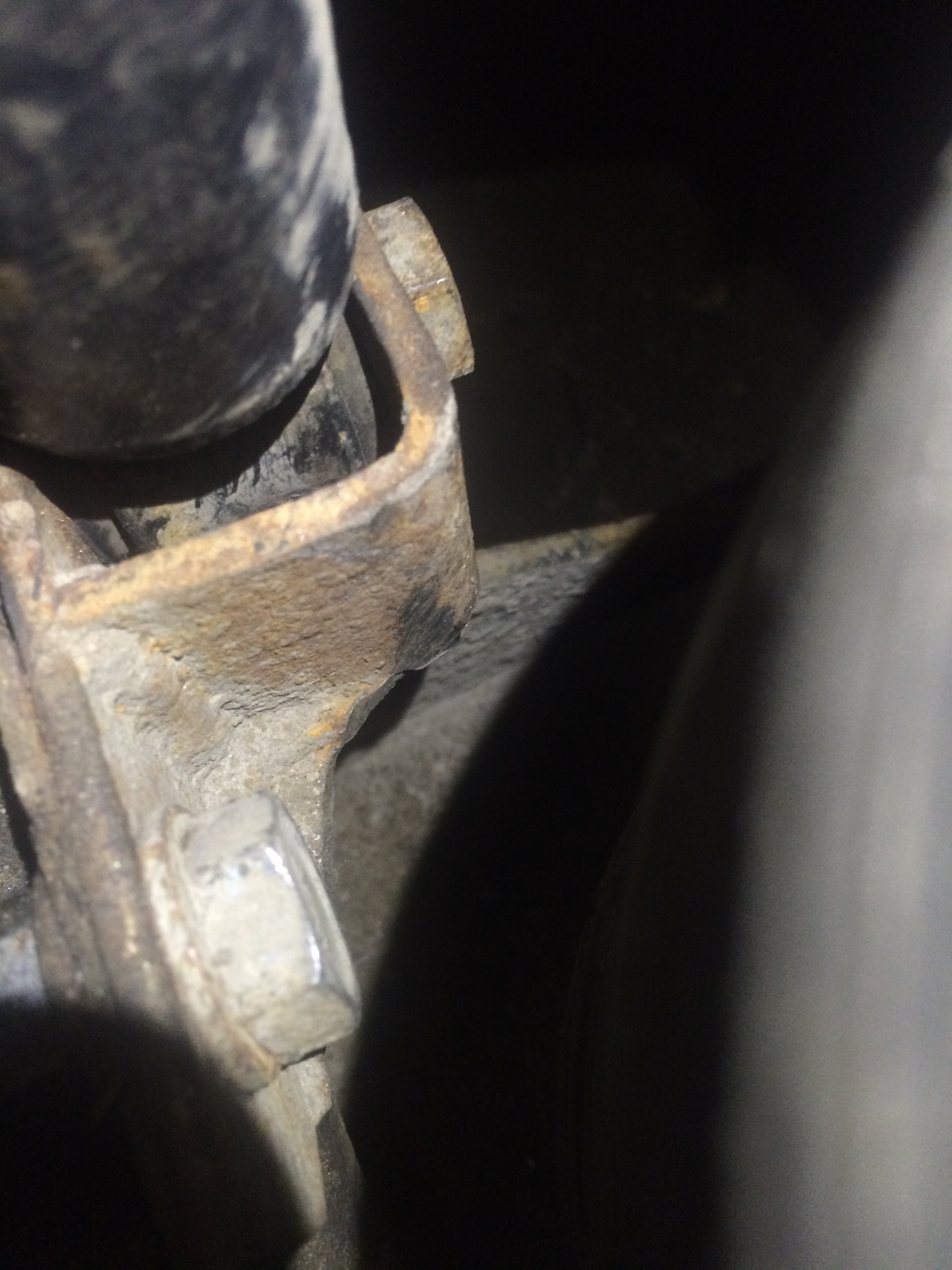

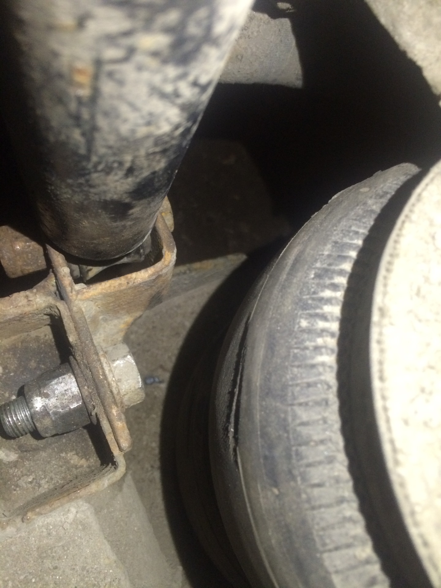

Далее о кронштейнах смещения амортов — все оказалось гораздо проще чем я думал
Всего лишь нужно было срезать силовую перемычку в виде треугольника
Было
Стало

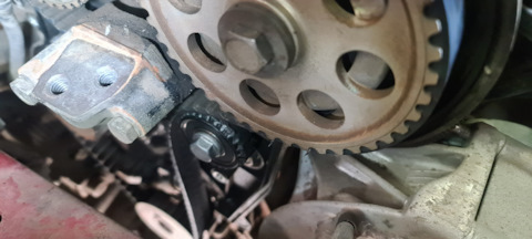

Вид сверху — видно как подтерло, причем это происходило в почти сложенном положении
Кто не видел или забыл — последствия от такого трения, после были заменены подушки, думали что старую подушку порвало изза грижи на ней, но на новой подухе песня продолжилась.

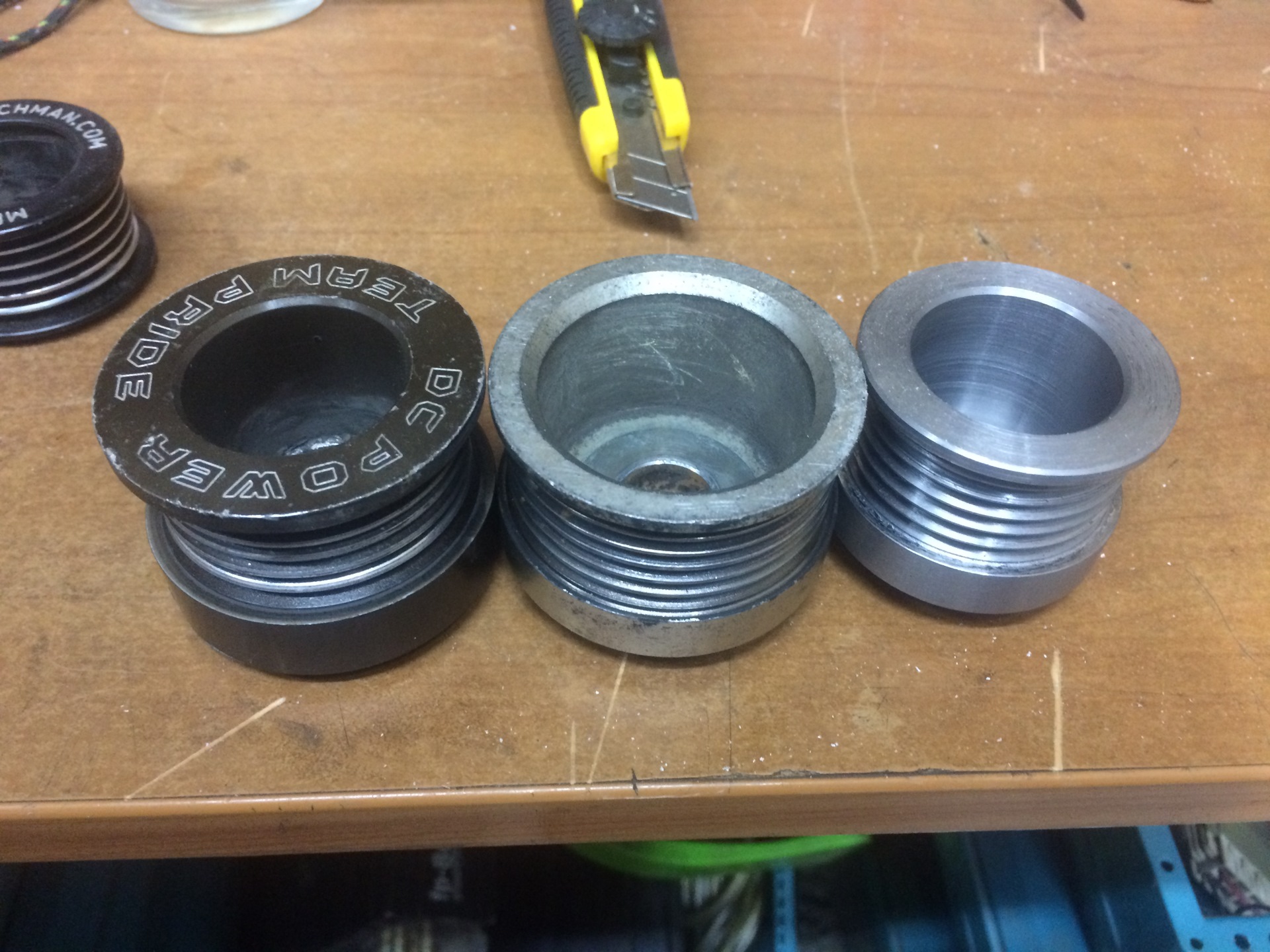

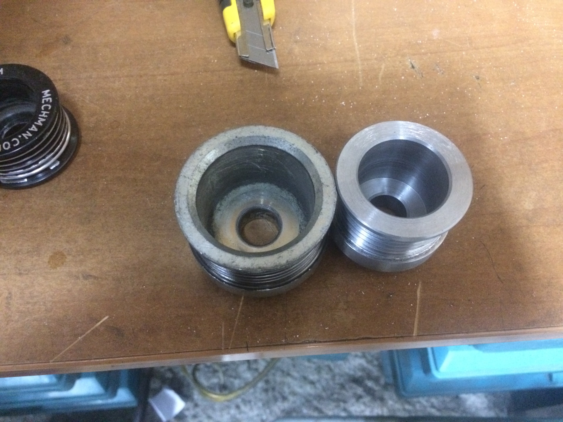

Готовый шкив уменьшенного диаметра

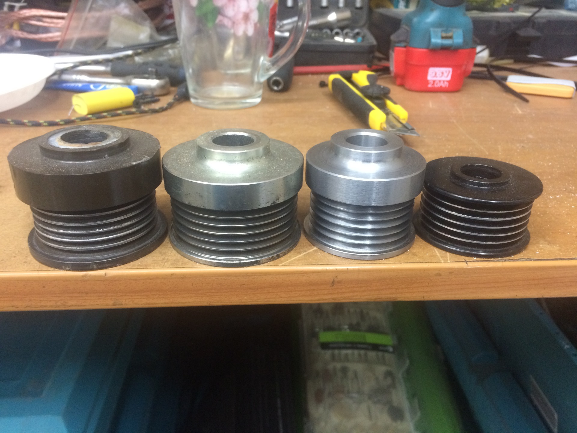

Для сравнения 4 шкива — DC Power RC алюм, сток Калина сталь, 46мм Калина сталь, Mechman алюм 46мм
Первые три используются в случае установки генератора на штатный кронштейн

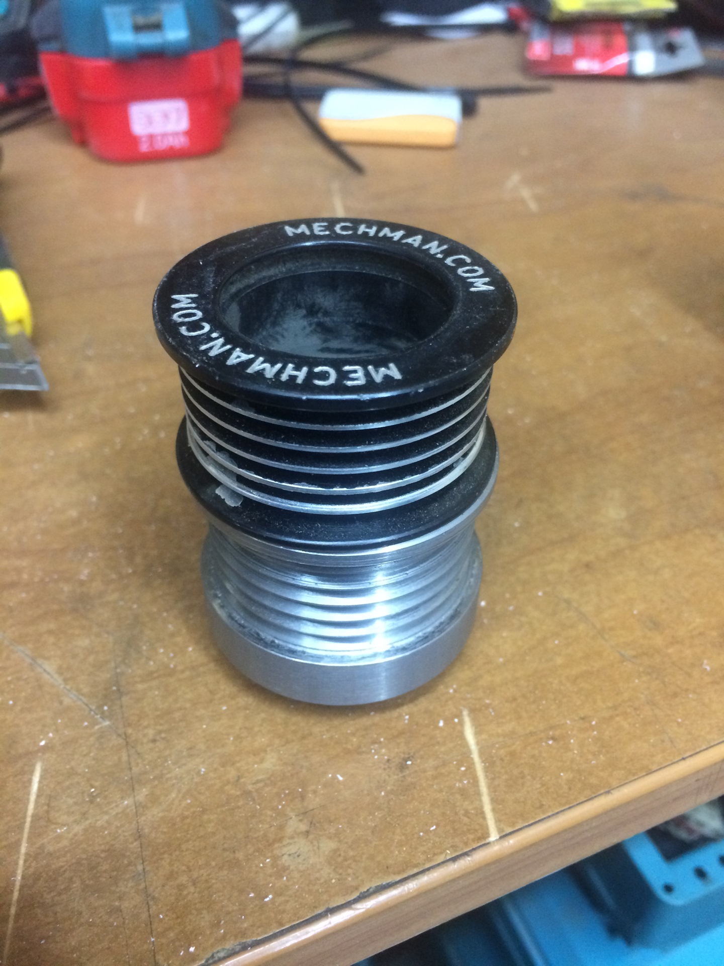

Новый шкив выточен такого же диаметра как Mechman
Вид сверху

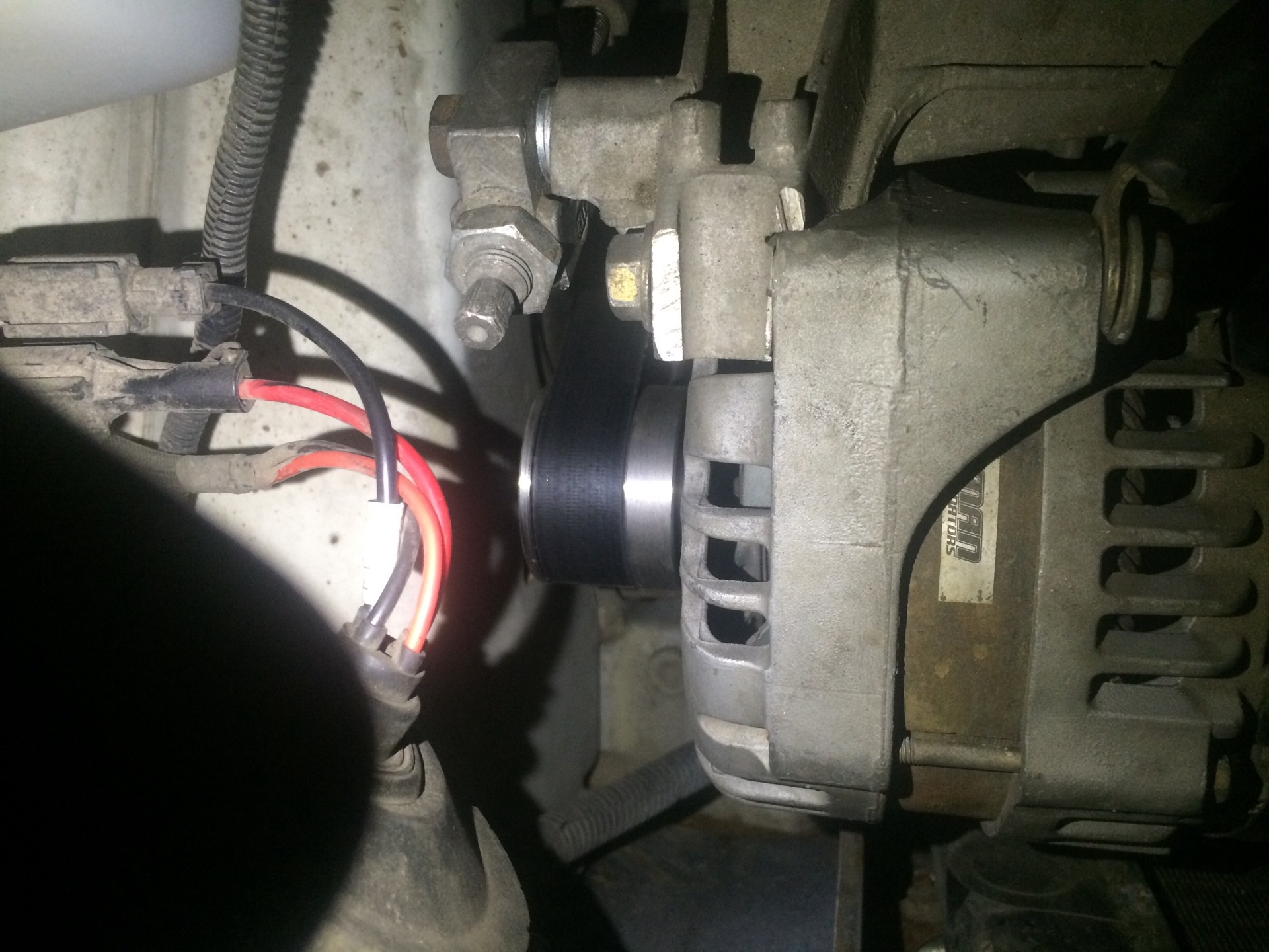

Фото установленного на авто
Теперь по деталям — установка данного шкива дала ровный вольтаж на ХХ, лучшую отдачу на ХХ, нет сильного падения вольтажа при трогании с места.

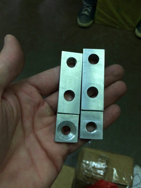

Теперь ждем от токаря вот такие пластины для лифта двигателя by madbee (спасибо ему за проделанную работу)
За сварочно-болгарочные работы и остальные мелкие доработки спасибо Мише teoprit и Яше nighthouse

Привет, подскажите, диаметр получившегося шкива.
Привет, читай внимательно текст, я писал ведь там

по поводу шкива вопрос интересует, у меня гена стоит dc power rc370, так вот у меня при вваливе свист начинается, обхват не большой шкива так как стоит еще кондер (машина приора) мне на бассклубе посоветовали шкив поставить либо с приоры либо с калины, и типа все решится, так как алюминь сотрется в скором времени… изменится ли что то? или лучше поставить дополнительный ролик чтобы был больше обхват?
Лучше обе операции сделать, и шкив алюм сменить и доп ролик поставить
спасибо) как ремень порвет так сразу и сделаю, ему не долго осталось жить
