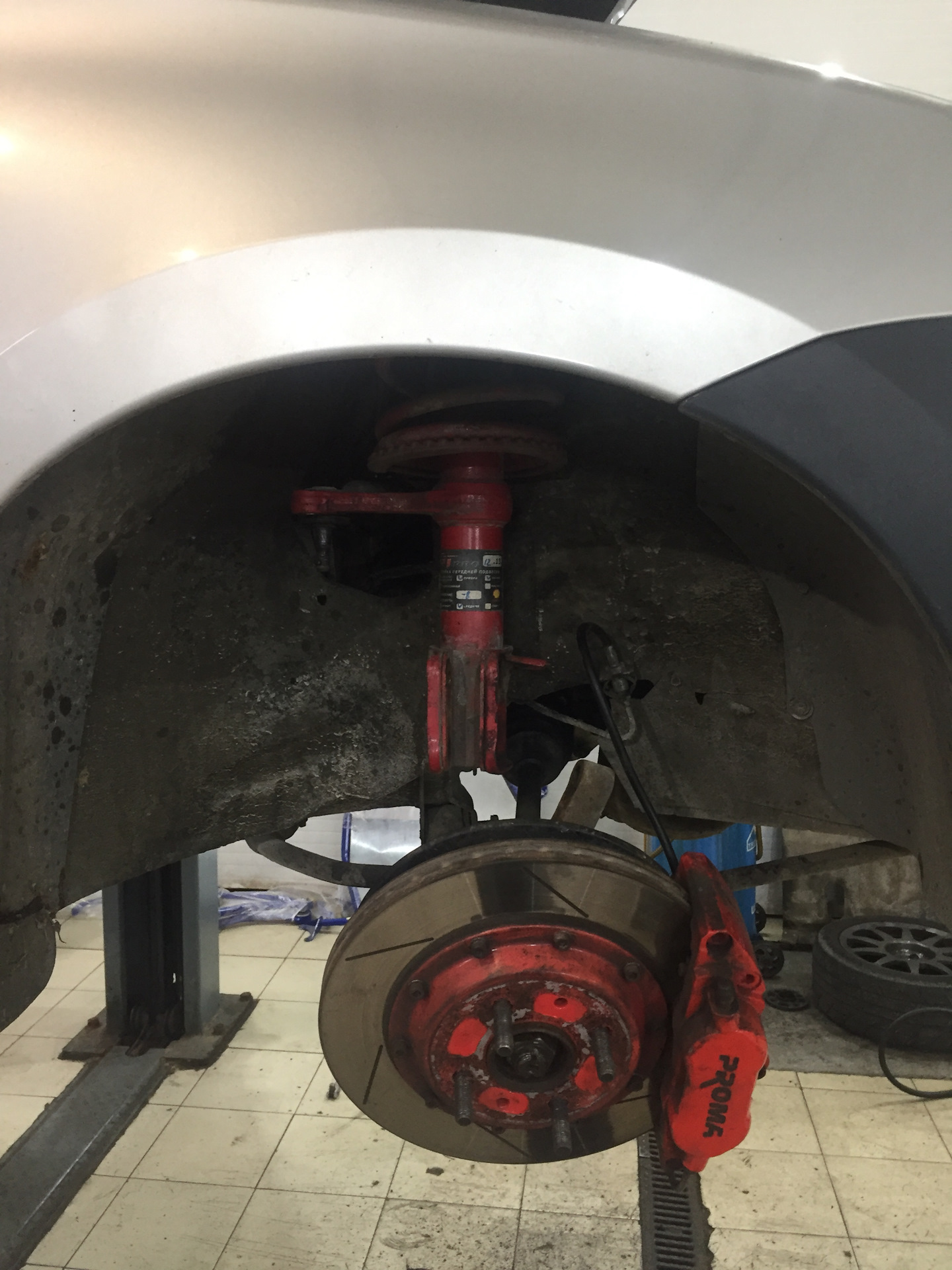

1. Новые опоры стоек SS20 Sport
2. Пластины усиления и увеличения кастора
3. Подрамник с жесткими рычагами Автопродукт
4. Стабилизатор Техномастер на ШС.
1-2. Опоры стоек и пластины усиления.
Собственно вынужденная замена. При установке нового конфига подвески в прошлом году жестко обломался с типами пружин и пришлось покупать какие то левые опоры, которые уже начали подсдавать. Решил взять максимально беспроблемный вариант в виде опор SS20 Спорт.
Напугали они меня жестко :)
Собрал я значит стойку. Все закрутил как полагается, беру ее ставить, а она не вращается. Я в думки, что да как! И так ее и сяк и инструкцию пересмотрел и видео в интернете — никто про это не пишет. Ну думаю или подделка или какой подшипник не додали. Звоню в магазин, кто их продает у нас — говорю, осторожно, что бы дебилом не показаться :) так мол и так, не нужен ли мне сюда подшипник или еще чего? Мне продавец сразу так с издевочкой, что не смущает ли вас, уважаемый, что у вас не крутится ни фига? Я отвечаю, что еще как смущает, спать не могу! И поведал он мне про устройство опоры и про упорный подшипник который вращается только под нагрузкой. У меня отлегло немного но не до конца. Вставил стойку, поддомкратил и … завращалась! Фуф, час убил на это точно.
А еще я не правильно заказал усилитель стаканов и пришлось мне их пилить. Вот так. Заказал на Гранту, а нужно было по опорам смотреть и брать от 10ки. Усилители так же дают кастор +1,5. Для того что бы с подрамником все хорошо встало, так как он дает +2 градуса от стока.

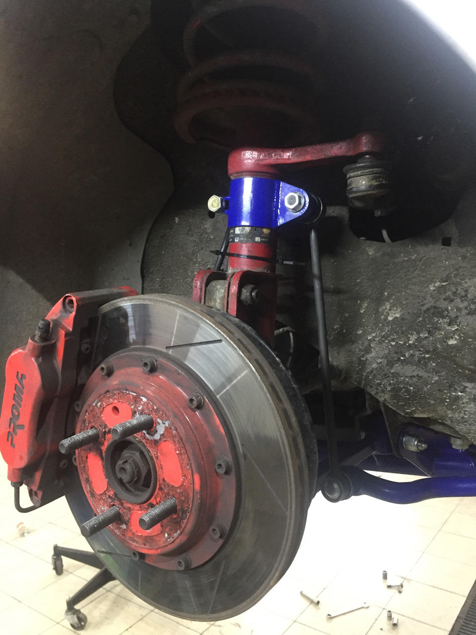

3. Подрамник
Тут все обошлось. Встало все на 99% без молотка. В одном месте чуть поправил крепление рычага.

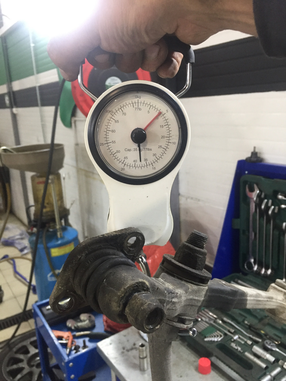

Приведу фото сравнения весов стандартных рычагов и защиты и подрамника с алюминиевой защитой.
Итог: 17 кг.
Сток рычаги 2х4=8кг
Сток защита стальная = 9кг
Подрамник с защитой = 14кг + рычаги 6 кг. Итого: 20 кг.
Увеличение всего на 3 кг.
4. Стабилизатор
Брал на ШС и полиуретане 22мм.
Установка прошла без проблем.
