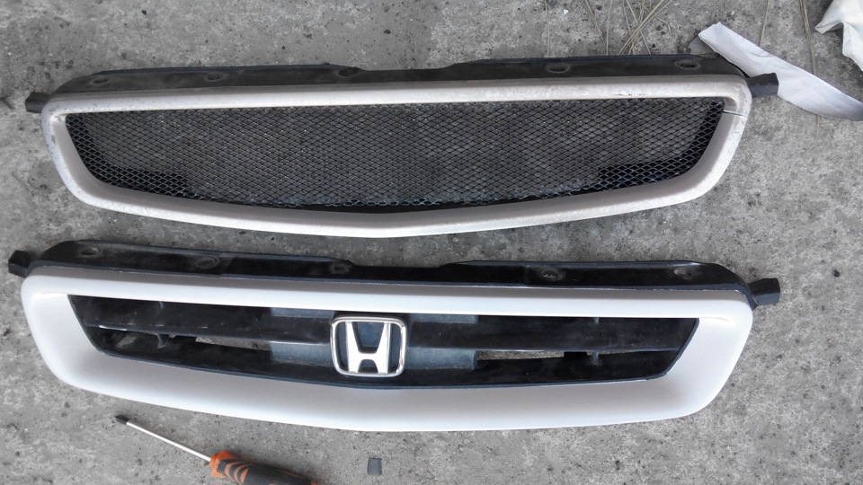

Спустившись, видим мятый капот, поцарапаный бампер, треснувшую решетку.

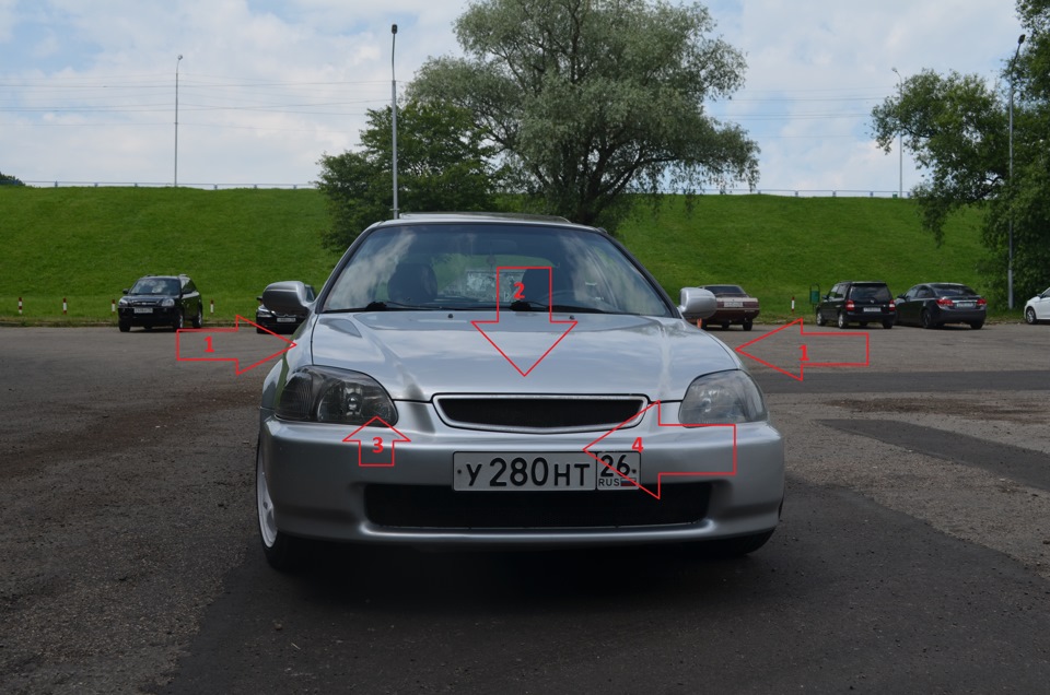

Надо исправлять. Заодно небольшая инструкция как выставить зазоры для начинающих.

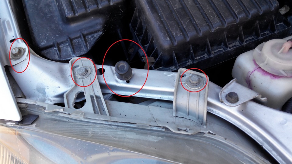

1) Начинал я с крыльев, подгоняя их под капот и выставляя одинаковый зазор по всей длине. Для этого ослабляем три болта вдоль крыла под капотом и двигаем. Если этого не хватает, то просто гнем руками. Наружу гнется вообще без проблем, внутрь чуть тяжелее.
2)После этого я откручивал замок капота, иначе устанешь бегать дергать ручку, и капот ложится на резиновые упоры по краям. Подкручивая резинки, подгоняем капот по высоте под крылья.

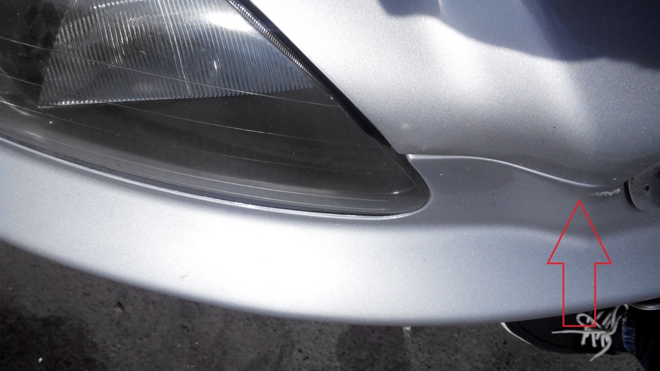

3) Фары крепяться двумя болтами сверху и двумя по краям. И также имеют возможность двигаться в небольших пределах. На этом этапе можно переходить к бамперу и подгонять все вместе.

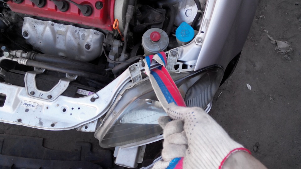

Небольшое отступление. После удара у меня замялся телек, было видно даже невооруженным глазом. Для исправления понадобиться обычный буксировочный трос и удлинитель.
Тоже самое и с фарой, ни как не хотела вставать, а хода фары для регулировки уже не хватало.

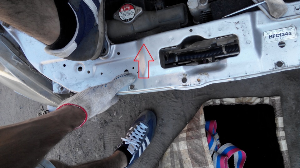

Следующая проблема — опустившаяся планка капота. Метод решения тот же: упираемся и тянем.
4) Продолжаем. Переходим к самому интересному: состыковка фар и бампера относительно капота. На этом этапе необходимо проявить все творческие способности. Скорее всего ничего не сойдется. Возможно придется начать все с начала. Не стоит отчаиваться, смотрим, что не сходится, гнем и тянем, примеряем и повторяем все заново.
И на последок, можно прикрутить замок капота на место, затянуть болты и повесить бампер. И обязательно отрегулировать фары.
