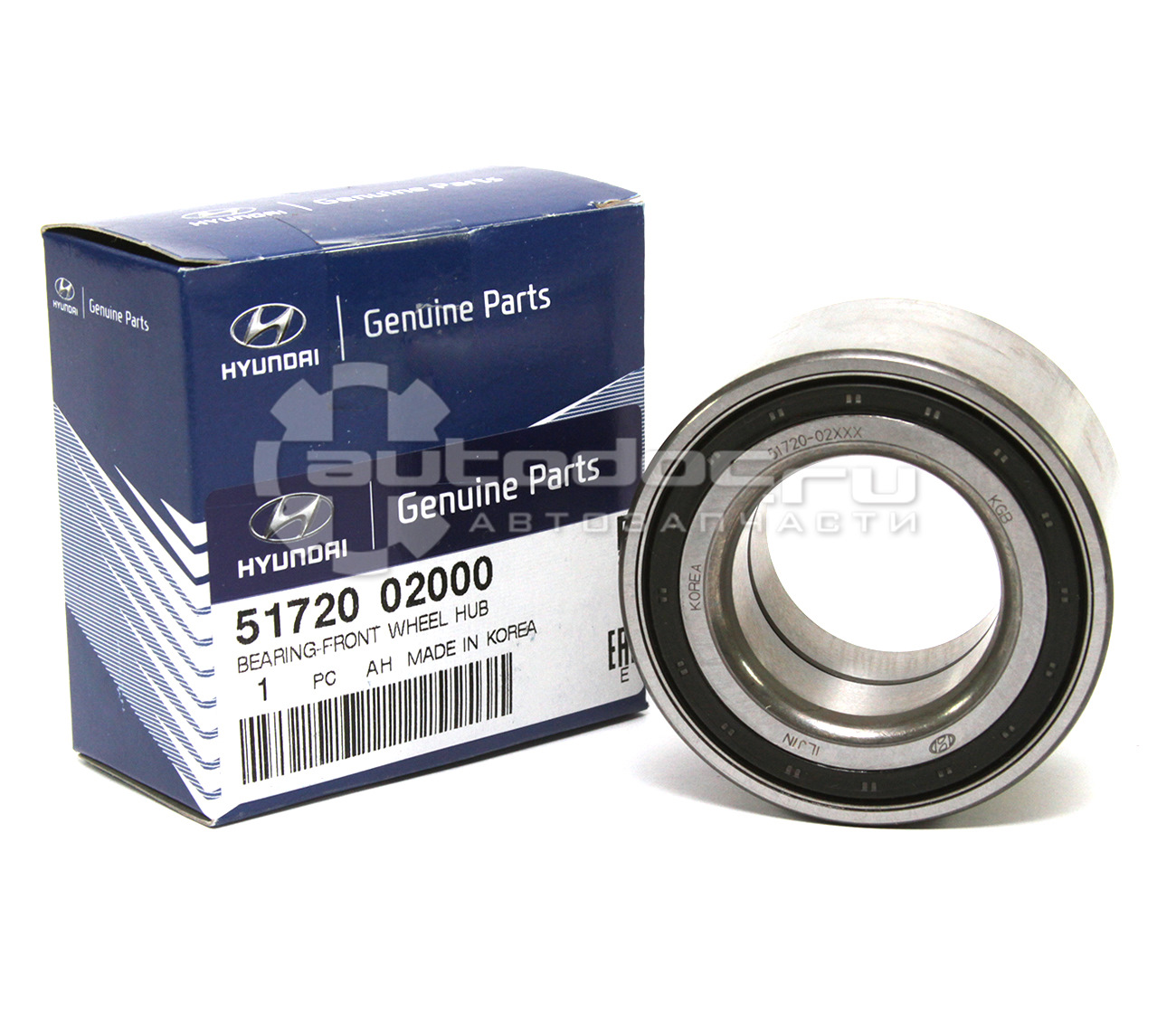

Доброго времени суток!Возникла проблема с подшипником ступицы.
Итак, для подтверждения, посетил я сервис, отдал 500 рублей за диагностику ходовой. Потискали, понажимали…
Решил менять, заказал, оплатил…стоп. Звонок менеджера, заказ подвис. Дилемма.
Артикул. Вся беда в артикуле.
Сделал запрос на одном известном сайте. Мне выдали "5172002000"
Окей, нашел этот артикул на другом сайте другой известной компании.
И слова менеджера меня поставили в ступор.
5172002000 или 517200U000 ?
Собственно, в чем разница то? А разница в 2 мм на 5172002000.
Водитель я, в данном случае, далеко неопытный, поэтому не знаю как поступить.
По VIN, совет на 517200U000, но и цена его почти в 2 раза выше.
5172002000 — цена в области ~1300
Конечно, тысячу лишнюю я не хочу отдавать. Все-таки ставить я буду в том же сервисе, а это 1.5 деревянных.
Кто что может мне подсказать по этому поводу?

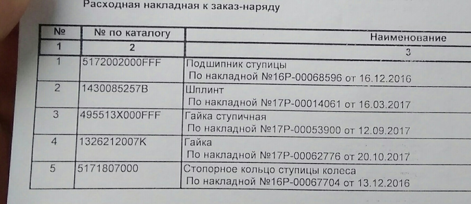

У меня Солярис конца 12 года, в ноябре меняли по гарантии ОД передний правый ступичный подшипник, поставили: подшипник ступицы 5172002000FFF, так же под замену пошли: шплинт 1430085257B, гайка ступичная 495513X000FFF, гайка 1326212007K, стопорное кольцо ступицы колеса 5171807000.

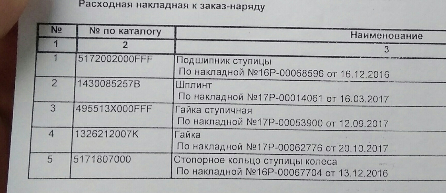

И что, прям все это было поменяно?
Или только на бумаге?
Все поменяли по гарантии бесплатно, причем гарантия кончалась как раз в этом месяце. Во вложении заказ наряд, красным обвел, что Гарантия производителя, клиентом не оплачивается.

5172002000-размеры 38-70-37 это подшипник на дорейсталинг до 2013г. А на твою рейстайлинговую идет подшипник с номером 517200U000-размеры 38-72-37. У них наружний диаметр отличается на 2 мм. (Если я понял твой вопрос)

Теперь самый главный вопрос на данный момент для меня. Для кого гонят 5172002000? и почему ?
Этот бьётся для моего 2013 г.в. с АКПП… Хз почему такая замена ? Размеры 70- наружный диаметр, 38- внутренний и ширина 37мм
И стоит 1300 руб.
А по каталогу бьётся вот этот — 517200U000

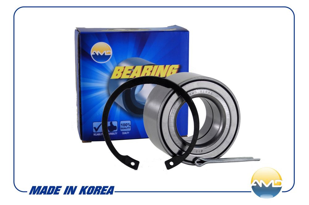

Не парься с оригинальными запчастями, они как правило, намного дороже ((( Возьми аналог корейский от AMD AMDBER42, и стоит он чуть меньше 1тыс.руб.
вот смотри, данная вещь заменитель, а размеры? размеры ближе у какому ? 2 или U?
По каталогу бьётся именно U ( 517200U000 ), в заменах с 2 нет вообще, так что не испытывай судьбу… А AMD очень приличные запчасти делают, по крайней мере у меня не было с ними никогда проблем.

AMDBER42 предлагается как замена 517200U000
Carrera2233
